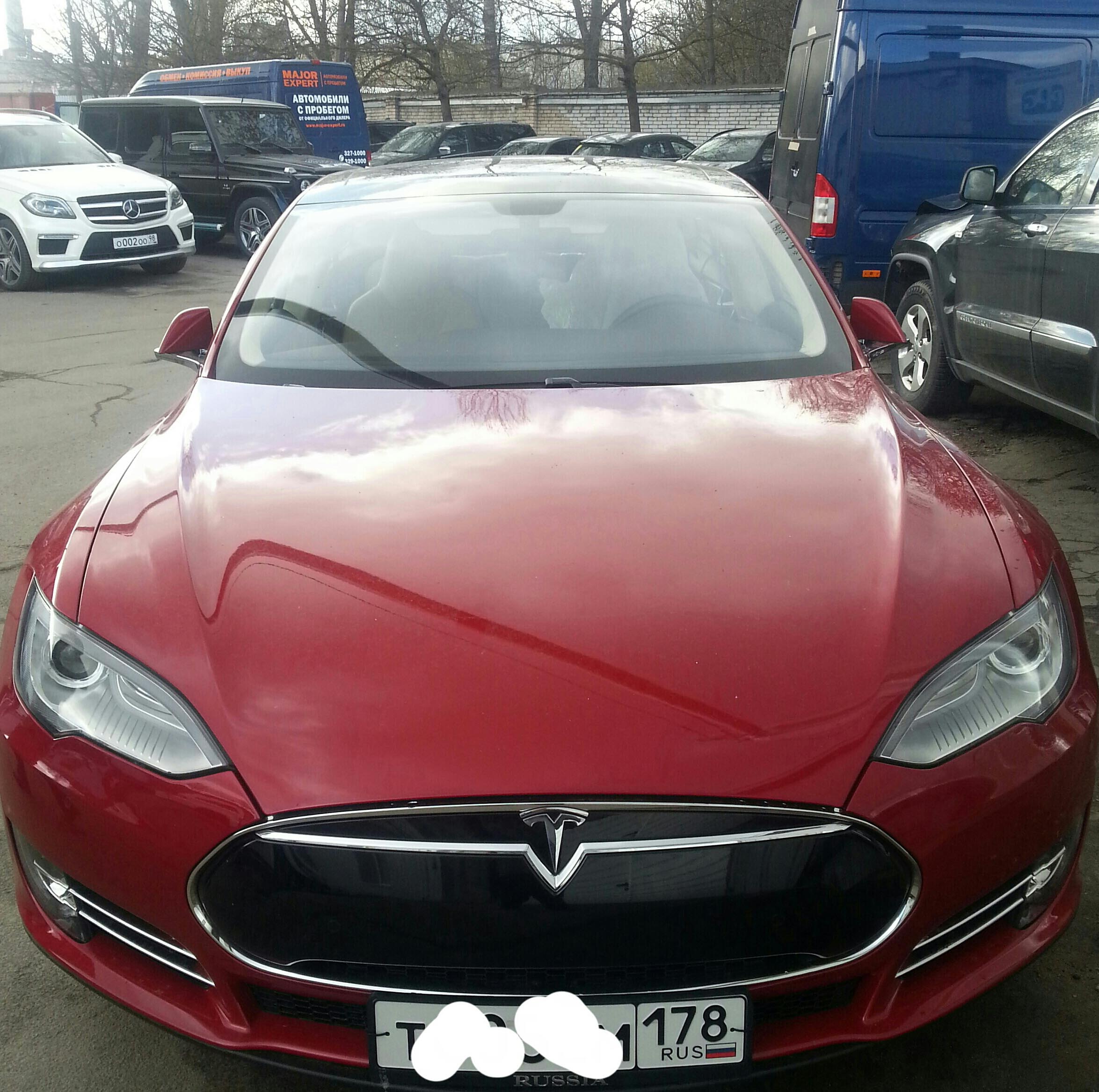

21 апреля 2015 23:37
Сообщение #286
Цитата: Ogurets
Ты в вайоминге ж)
Да и зачем грм на батарейках :)))?
