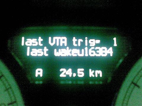

На всех машинах, оборудованными бортовым компьютером (EVIC-ом ) есть возможность включить меню диагностики. Для этого необходимо зажать на руле кнопку музыкального режима (♪), а после компаса и дождаться скрытого меню.
Данное меню включает в себя многочисленные датчики и немного настроек. Описывать всё очень долго. Если что конткретное интересует, спрашивайте. Например есть таймер, с помощью которого можно засекать время рагона от 0 до 100. Разобраться не так уж и сложно. Для премещения по разделам используйте клавиши вверх и вниз, для возврата из меню диагностики нажмите кнопку компаса.

внесу свои 5 копеек - с чем разобрался
картинка 3
spd = speed - скорость 0
rpm = rotate per min - обороты двигателя в мин.
eng.temp = температура охлаждающей жидкости (движка)
batt = заряд на батерее
А = 24,5 - показания одометра А
картинка 4
средняя температура (AVG) (я так понимаю за бортом)
картинка 5
компас - 288 градусов (направление)
oil Press - давление масла в системе двигателя
Pdl Pos - позиция педали газа 0% - педаль газа не нажата
Одометр А
картинка 6
речь идет о количестве топлива в баках (левый и правый) и среднем расходе. Но в каких единицах - таки не понял
Едем дальше...
