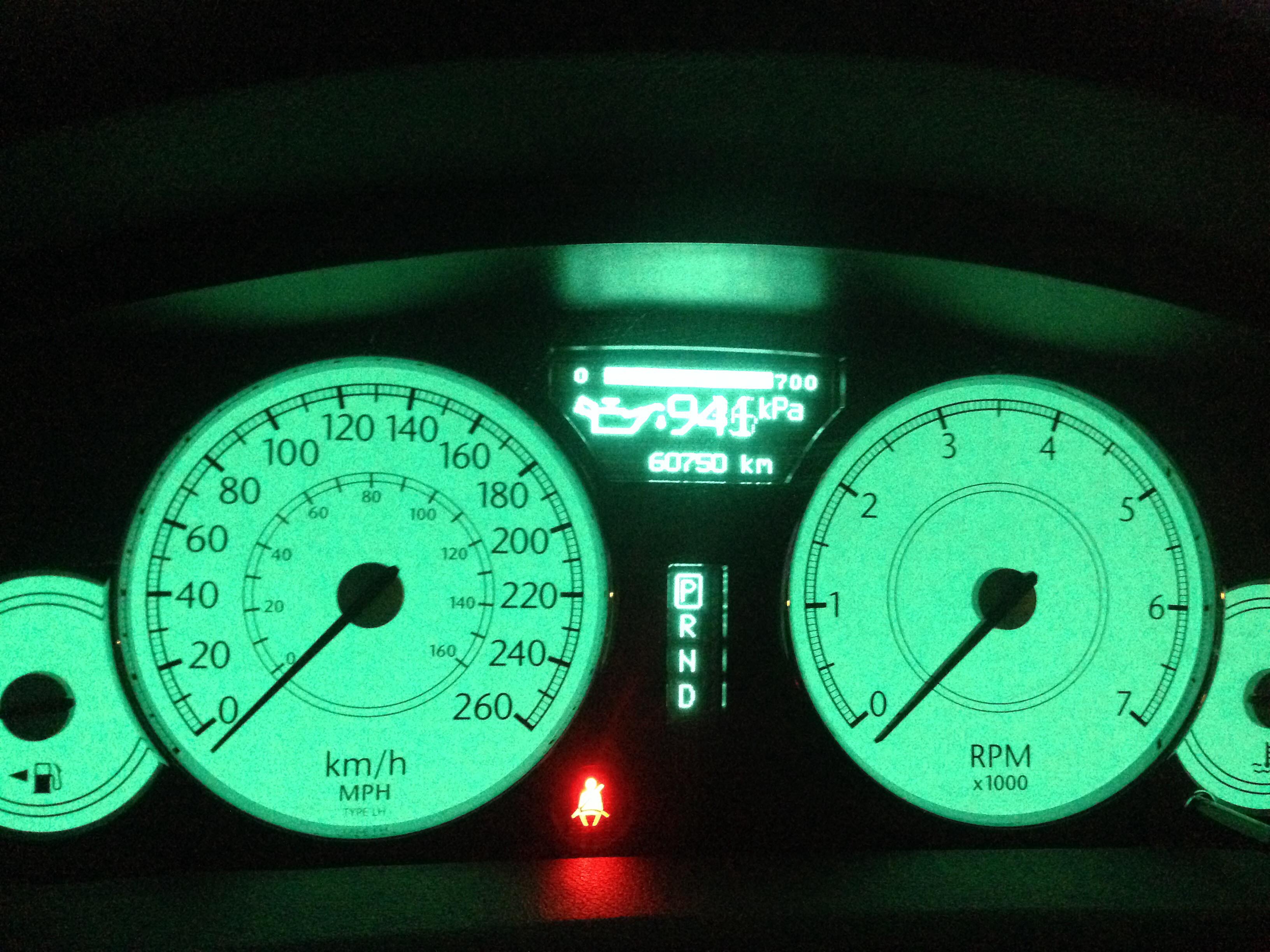

Atraides001,
А эта мне шкала показывает именно 147р.
Думаете они взаимно связанные?
Atraides001
25 ноября 2013 12:46
Сообщение #102
Сообщений: 1260
Регистрация: 6.09.2013
mustang_76,
Вероятнее всего да.Все дело в том,что 147 psi это мягко говоря дооохрена кило паскаль(на фотах выше давление представленно именно в кПа),то бишь 147 psi =1014 кПа.У меня в среднем около 40 psi трется,однако это число так же зависит от оборотов ДВС.
Если ваш двигатель работает нормально,уровень масла в пределах допустимого,само масло нужной вязкости и не паленный шлак,то думаю стоит обратить пристальное внимание на датчик давления масла,это не руководство к действию,а всего лишь мой(и некоторых клубней) совет!:)
Пи.Си.Если бы двигло не доедало,то в принципе вы бы уже давно заметили,однако без уверенности в том что ДДМ работает корректно,лично мне спаслось бы крайне не спокойно!:)
Пи.Пи.Си. Фотка на которой 147р не моя,я её бессовестно стырил с 1 страницы этого топика у форумчанина под ником РАМА,там по картинкам у него была такая же гадость как и у Вас.

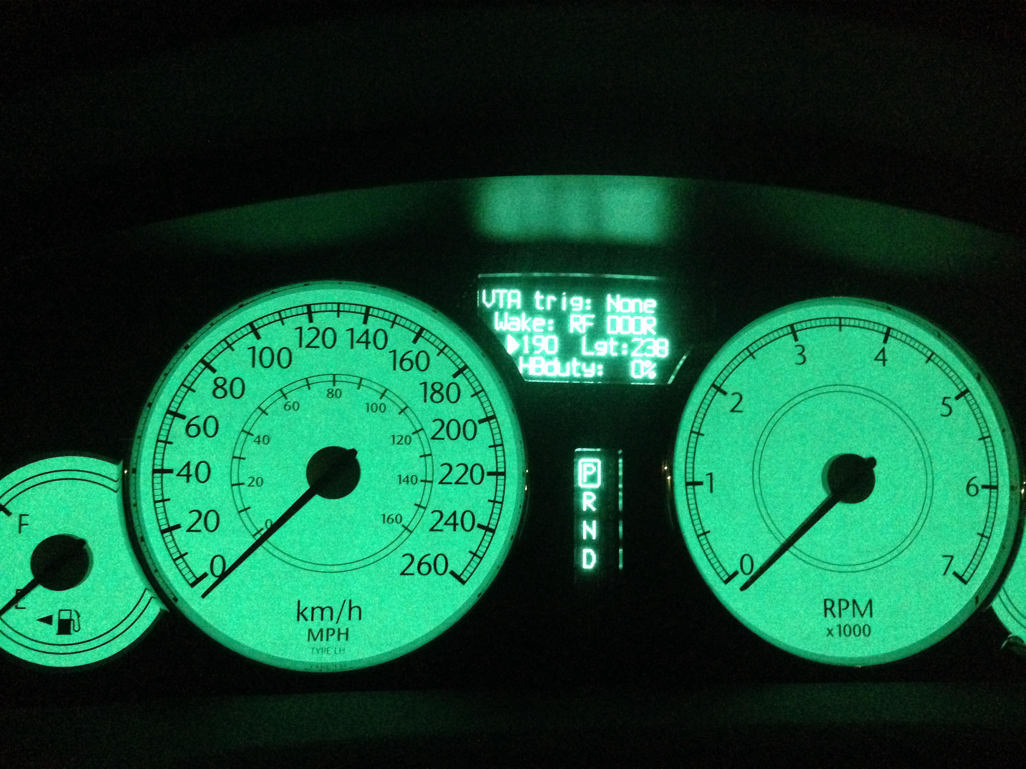

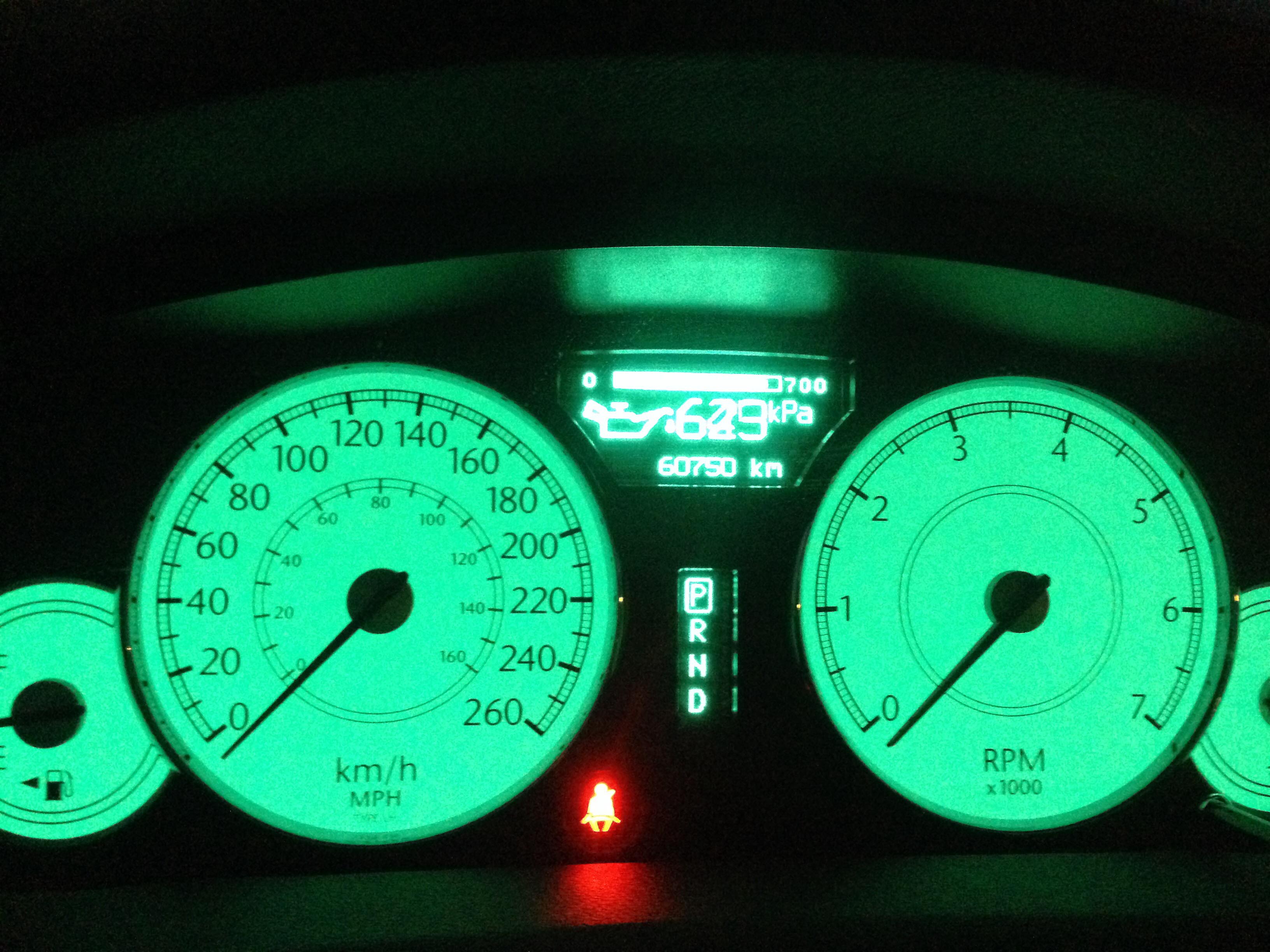

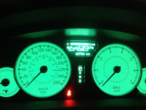

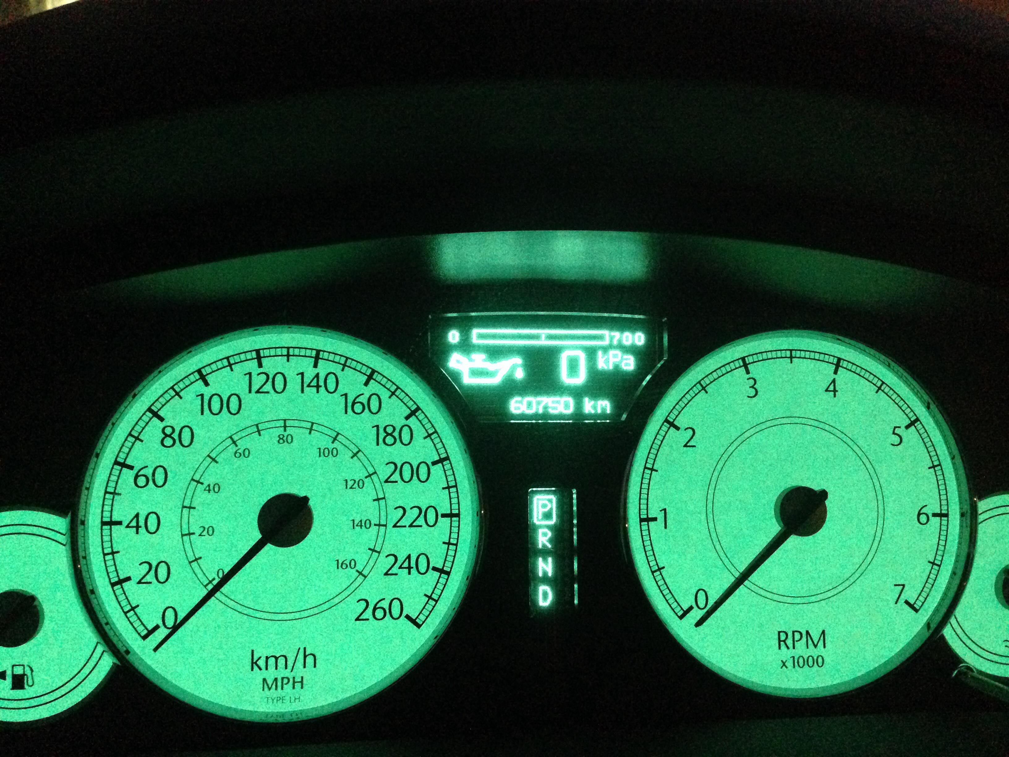

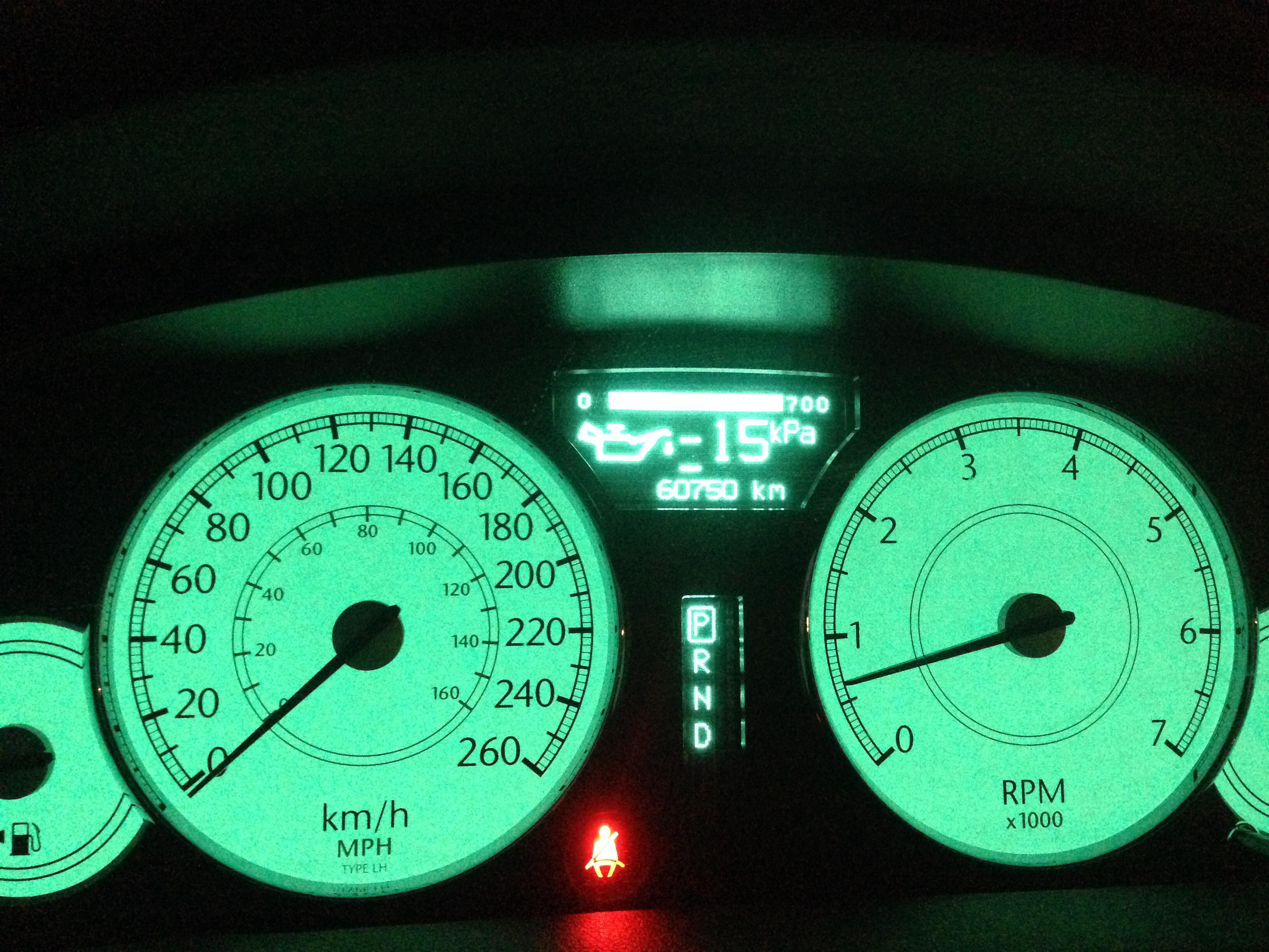

Вот как происходит:
Первое фото когда заведенный, второе сразу после запуска двигателя- начинает набигать цифры, и последняя за глушен...
Я нашел у нас в городе еще одого карася того же года что и у меня и у него такие же показатели в менюшки... На рисовался вопрос если это ни как не влияет на полет может и не трогать или все таки ехать к офицалам на диагностику? Если уже так больше 3-х лет...
Еще помогите понять эти менюшки и для чего можно изменить цифры у меня стоит 190? И какой показатель должен?

mustang_76,
Тут фишка вот в чем,будете ли вы спокойно ездить,когда нет уверенности,что датчик масла Вам не врет!?
скрытое меню:
http://www.my300c.ru/forum/topic_187/1
http://www.my300c.ru/forum/topic_5791/1
