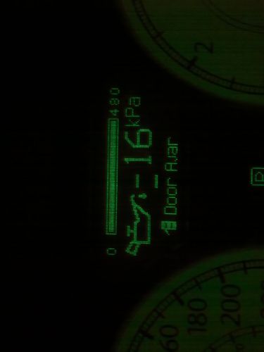

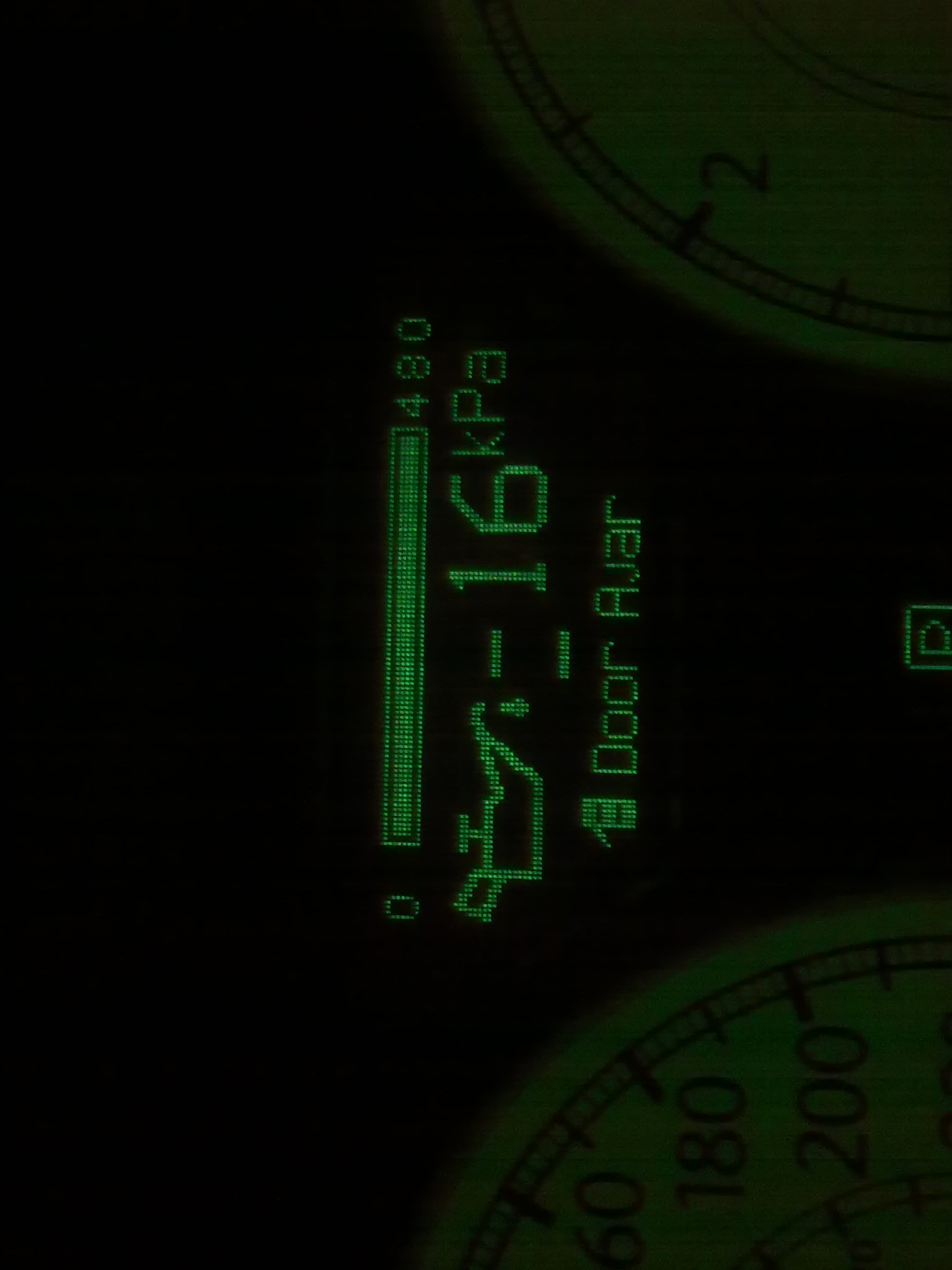

Поскажите что значит лейка в том меню? И какие показатели ее должны быть?

Неужели ни кто не знает?! Не могу найти какие показатели должны быть...((

Давление масла.

Чебурашка,
Дак что значит мои показатели? Какие должны быть? Заранее спасибо)

у меня стабильно 32

mustang_76,
Кирдык датчику давления. Также было.
Какая то ошибка еще должна бвть.
хорошо, если датчику

glooom,
Не будем думать о плохом. Тем более если насос или еще чтото, то минус не показывало а 0.

это минус? ахренеть
надо завтра посмотреть )

glooom,
Вверху шкала дублирует давляк.она на фото заполнена по полной. А оборотов немного. Значит датчик считает от обратного. ( как будто полярность перепутанна, но это не возможно) интересно на макс оборотах что показывает. У меня было на холостом 7 кг а при наборе газа стремилось к нулю. Когда совсем умер датчик, показывал. -5 без движения.

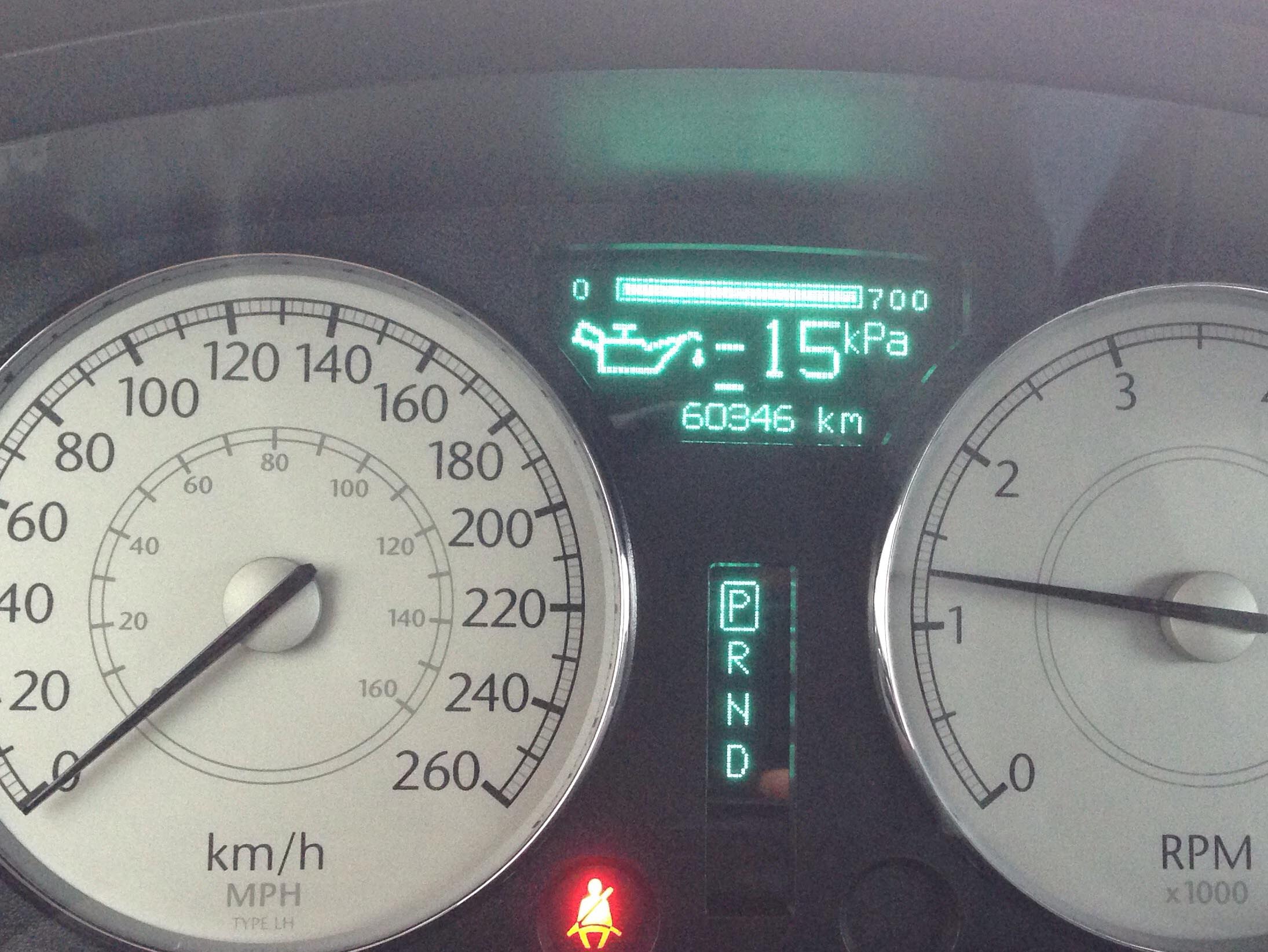

у меня тоже кстати -15 показывает и сверху 700
у кого есть фото как должно быть

Ошибок ни каких не показывает ни на сто ни при тесте ключом, помогите разобраться... Какой показатель -норма и нормально ли что зашкалена верхняя шкала 0-700?
24 ноября 2013 10:58
Сообщение #79
Вот на моей.Так было всегда.Это на европейце 05 года.На ресталинге 08 года такого у меня нет.Там вместо этого разгон до 100 и мгновенный расход

Чебурашка,
В том то и дело у меня на другом красе такого не было, был разгон. А тут такое увидел вот и решил сразу сюда за консультацией нормально ли все...?
