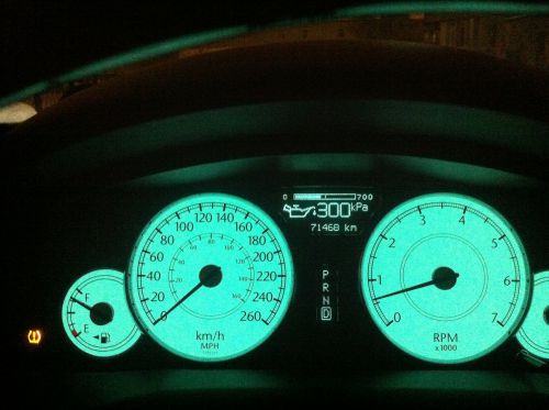

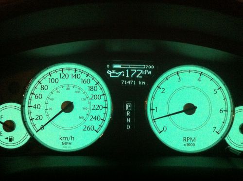

А принажатии на газ что происходит?
24 ноября 2013 11:24
Сообщение #82
Цитата: LIGA 88
Чебурашка,
Ничего.Вот если датчик масла отключить,то цифра падает быстро на ноль.
LIGA 88
24 ноября 2013 11:42
Сообщение #83
Сообщений: 1140
Город: Саратов
Машина: Lexus GS450h
Регистрация: 3.09.2012
[img][URL=http://radikal.ru/fp/b68a89c8720445babea0ce36cdefffd1][/img]
Чебурашка,
Чебурашка,
[img][URL=http://radikal.ru/fp/4f496ec71ab14cc18080f1b815e92ee6]Режим диагностики[/UR[/img];

у меня точно так
только оборотов 680
24 ноября 2013 12:49
Сообщение #85
меня как у чебурашки 480 и 16 :dontknow:
всегда так было

У вас у всех от 0 до 480? Почему у меня показатель 0-700 и есть ли у кого еще такой? И все таки каков должен быть показатель?
LIGA 88
24 ноября 2013 13:08
Сообщение #87
Сообщений: 1140
Город: Саратов
glooom,
Это я только завел после -5*
Остальное неисправность датчика.
:mustang_76,
У нас мотор 5,7
Нормальные показатели как на шкале от 0 до 700 а не -15.

Aleks163,
Я понял у тебя тоже 3,5 литра?
А на 2,7 и 5,7 показатель 0-480?

mustang_76,
Хз,у меня на 5,7 вроде от 0 до 700.В положении D на стоящей машине около 125 показывает.Очень похоже на датчик и его цепи,ты проверку ошибок ключом делал?

Atraides001,
Нет ни каких ошибок и аналогично, и на горячую и холодную и при езде одинаково((
Может это норма? Или некое зависание цифр...))

mustang_76,
Хотите себя успокоить? Тогда для вас норма. Показывает -5 ,это вполне нормально, когда шкала от 0 начинается)))
Герман,
Когда давления нет ,загорается лампа. Есть еще контрольный датчик. А тут просто хана датчику давленич масла который показывает его в цифрах и графике.

LIGA 88,
А почему тогда ошибку не показывает на датчик?
P.S. Влияет ли как-то на полет..?))

mustang_76,
Потому что датчик работает, но не корректно. И давление в системе тоже есть. Тут была тема про давление масла. Там очень все подробно описано.
Могу посоветовать одно чтобы точно убедится. Вывернуть датчик и вкрутить механический жидкостный монометр, если будет показывать норм ( от 100 мпс или 1 кг) то датчик на помойку. Ну а если 0 то сочув твую.

LIGA 88,
Сочувствую... Это вы к чему? И если было бы что то плачевное наверное как то я начал это ощущать, логично? Или этот 0 не ощутим? И видимо мы тут с Aleks163 не одиноки... Отозовитесь у кого такое же и как решили проблему, стоит ли решать ее как то?

mustang_76,
Совет один. Проверить все быстрее.

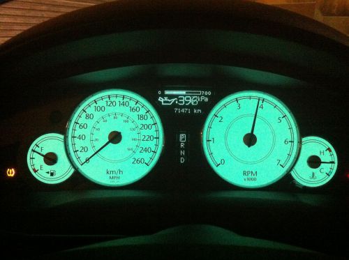

mustang_76,
5.7
Температура дрыгателя ~55 град.
Прогретый до рабочей температуры(за бортом -3).
На оборотах.
Вероятнее всего,за эти показания отвечает другой датчик,не могу утверждать с уверенностью,но могу посоветовать посмотреть,что показывает эта менюшка:
Это тоже значение давления масла,только вроде в psi .
