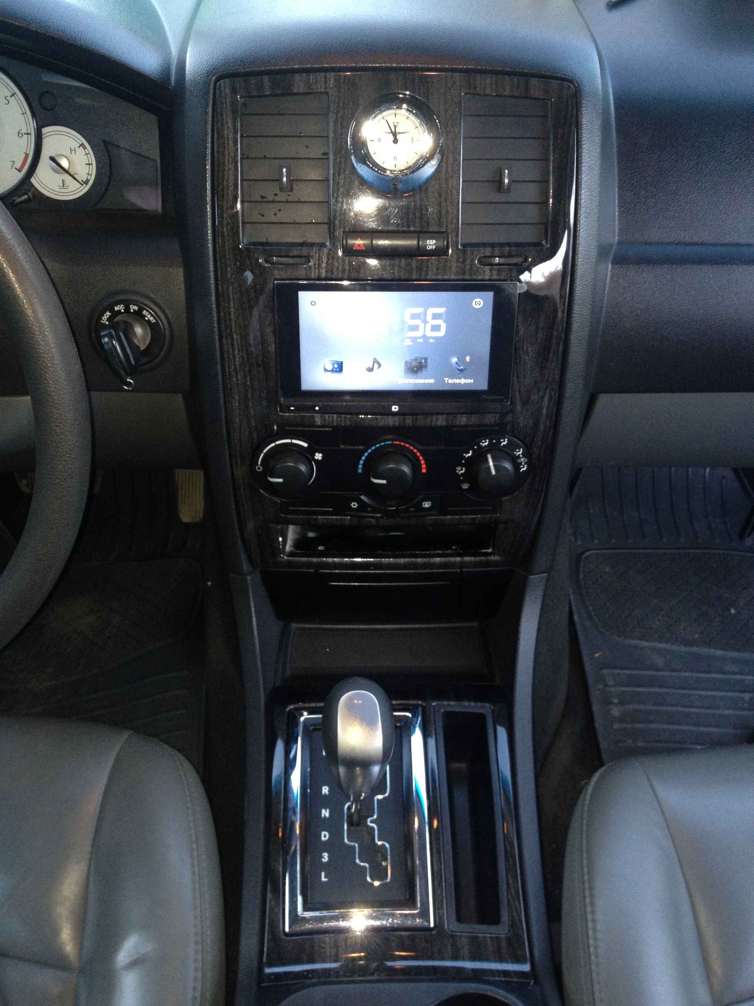

если это фото твоего салона, то тебе не хватает черных кнопок на руле

лак и сборку не фотал, а вот конечный результат:
Все круто, .... карбон холодный, текстура беж кожи кажется удачней бы вкатило,.....

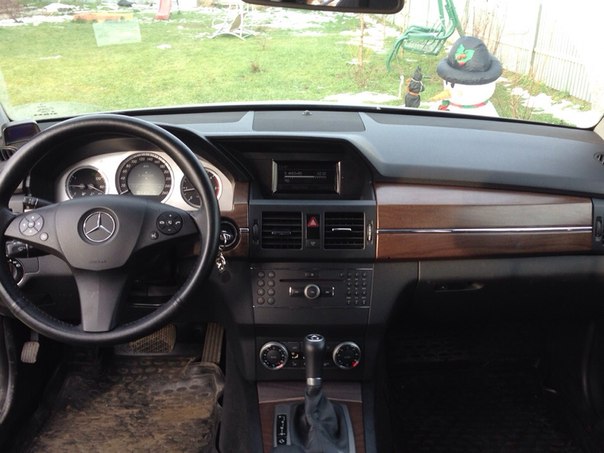

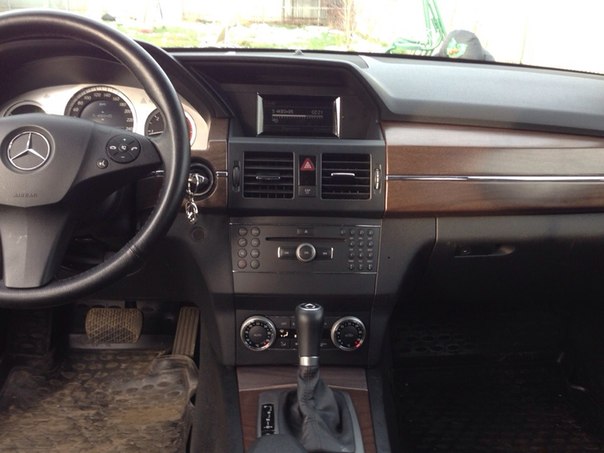

вот забыл ещё показать, переделывали GLK
изначально вставки были тканью обтянутые, на подобие Шевроле Круз
ткань всю ободрали, малеры поколдовали, а потом в аквапринт (аля дерево, ну и в заключение несколько слоев матового лака.
(на фото видно косяк (крышка пепельницы не в цвет) ХЗ как так получилось, но потом всё переделали и исправили.
для себя понял уже однозначно, буду тоже покрывать себе матовым лаком, рисунок оживляет на ура, та же кожа змеи, по ощущениям как настоящая змея )))
если к примеру в моем случае делали 4\5 слоев акрилового лака для придания глубины рисунка, тот с матовым проще и выглядит интереснее.

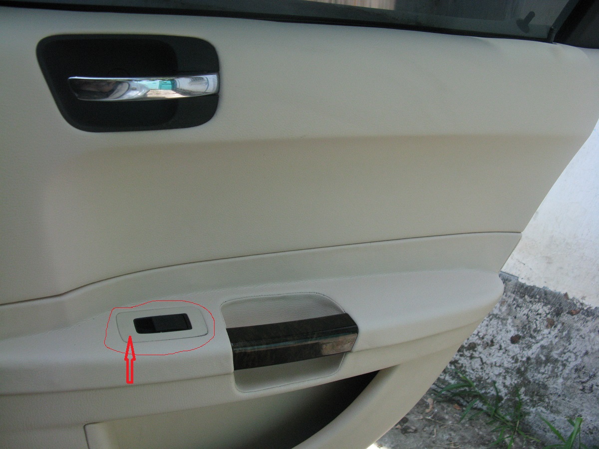

Подскажите как снять накладку с кнопки подъемников, хочу отправить некоторые части салона в аквапечать. Думаю сделать под цвет серого дерева, салон серая кожа, как думаете норм будет?
14 марта 2014 23:44
Сообщение #86
vik89,
снять обшивку двери и вытащить всю кнопку

снять обшивку двери
неужели без снятия всей обшивки никак?

можно и без снятия поддеть аккуратно

ну вставляецо оно сверху вниз
т.е. в теории можно отверткой подковырнуть
а вообще - снимаются карты

vik89,
Лучше сними обшивку и нормальНо вытащи, подковыряниями можешь повредить
Там защелкивается крепко, так что не эксперементируй
