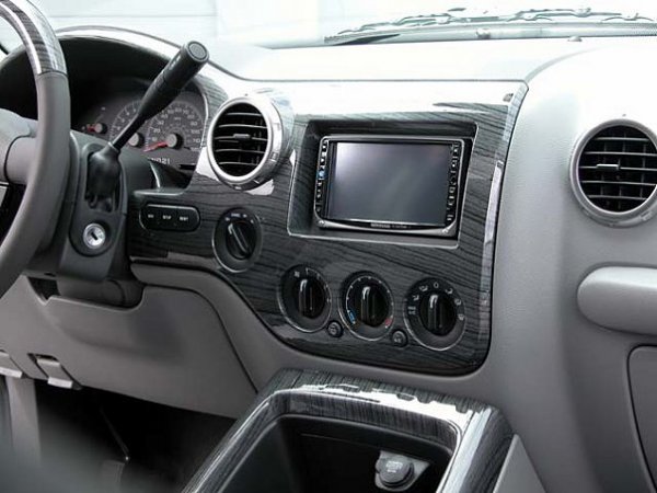

Вот такую вещь нашел у нас в городе ... весь салон наших авто обойдётся в 200 долларов. Это с разборкой и всем всем.
Руль , вставки на торпеде и кп , ручки и все остальное.
Немного о технологии кого интересует:
1. Изделие шкурится, грунтуется и покрывается базовой эмалью в зависимости от выбранной пленки.
2. Пленка опускается в специальную ванну, где находится строго определенное время.
3. Пленка покрывается активатором, который преобразует пленку из твердого в жидкое состояние. На поверхности воды остается только рисунок.
4. Изделие опускается в ванну, где равномерно переносит рисунок на поверхность изделия.
5. Изделие промывается водой и сушится.
6. Сухое изделие покрывается автомобильным 2-х компонентным лаком класса HS.

nadin1972, Если ты о тех что я видел , то там просто накладки ... лепишь сверху и все. Это совсем не технология )) а это как видишь целая система и вид как 100% завод. На верхнем фото черное дерево. Вариантов тьма даже карбон можно , выглядит будет как настоящий карбон а не фуфловая плёнка.
Вот смотри , комлпектом с ибей так не сделаешь.

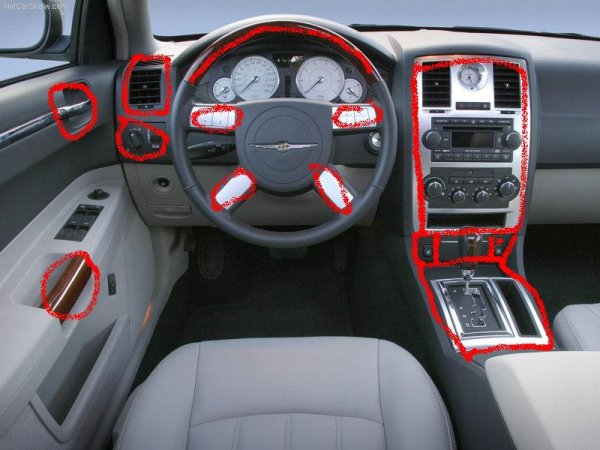

Вот что я буду делать...
Smerch, а эти рамочки откуда воздух дует их можно снять не снимая всей торпеды ?

AXEL RS, такой как на фото в первом посте ... чёрное дерево. Просто его один видел живую очень понравилось.
3 сентября 2010 22:12
SHELTOR,да смотрится потрясно, куда круче обычного коричневого дерева.
Сколько в долларах зарядили за эти элементы? Если секрет то можно в личку.
