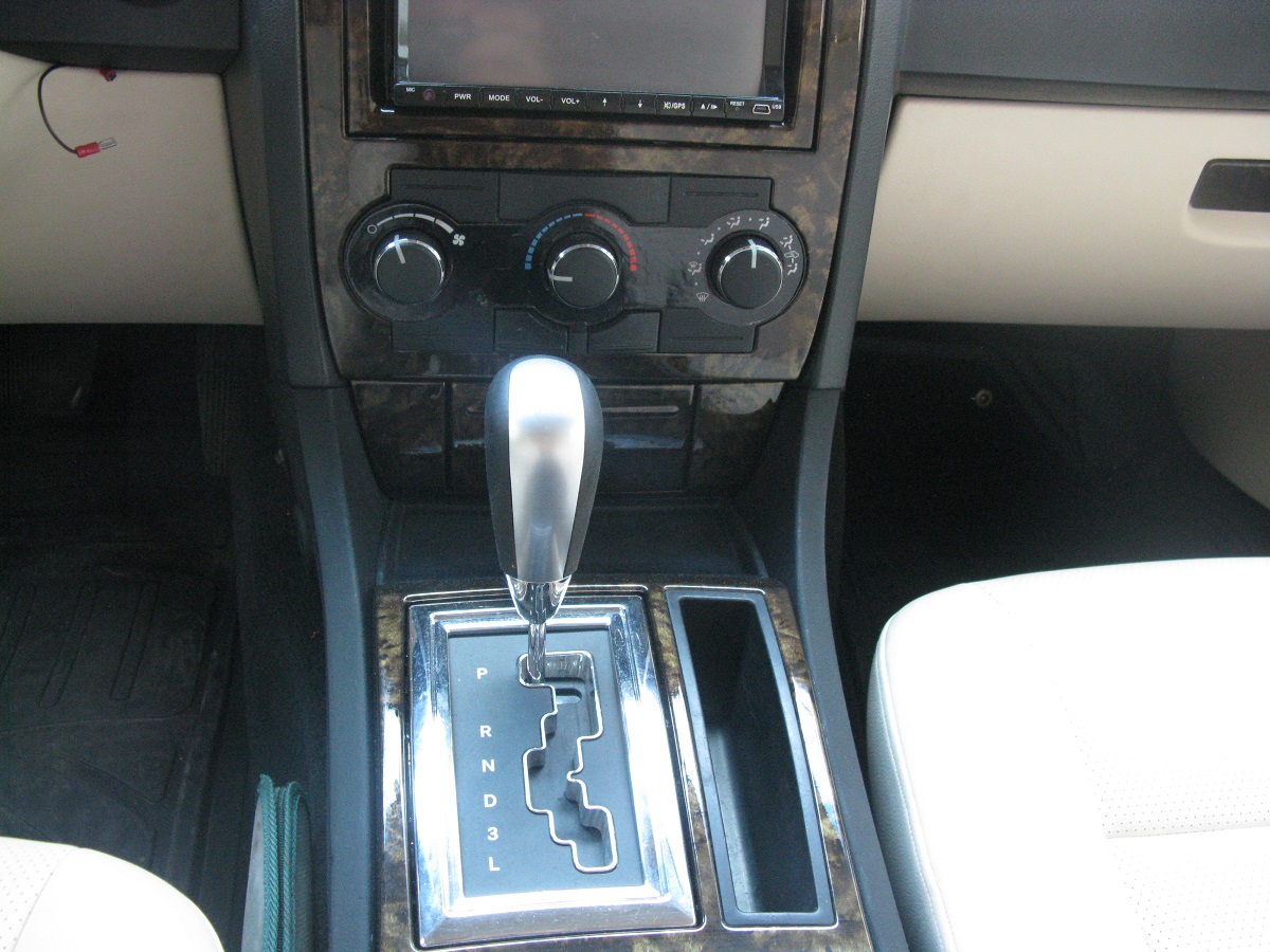

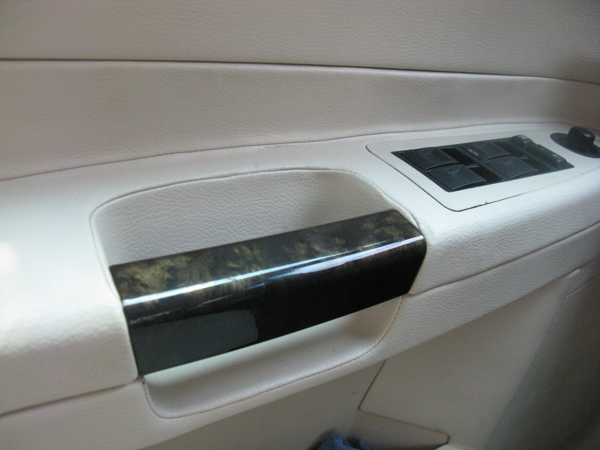

nadin1972, не думаю что кому то захочится возвращатся к старым панелям типа алюминий!!! Они мне с самого начала не понравились в Крайслике , но я вышел чуть другим способом, отдал ребятам они подготовили а потом покрасили в чёрный глянец и вскрыли 5-6 слоями лака!!! получилось лучше чем ожидали!! и чтоб меня хоть раз посетила мысль накой чёрт я это сделал!!! или кому то бы это не понравилось!!!
если интересно вот фотки!
http://www.drive2.ru/cars/chrysler/300c/300_300c/dmytrii/journal/406224686388842

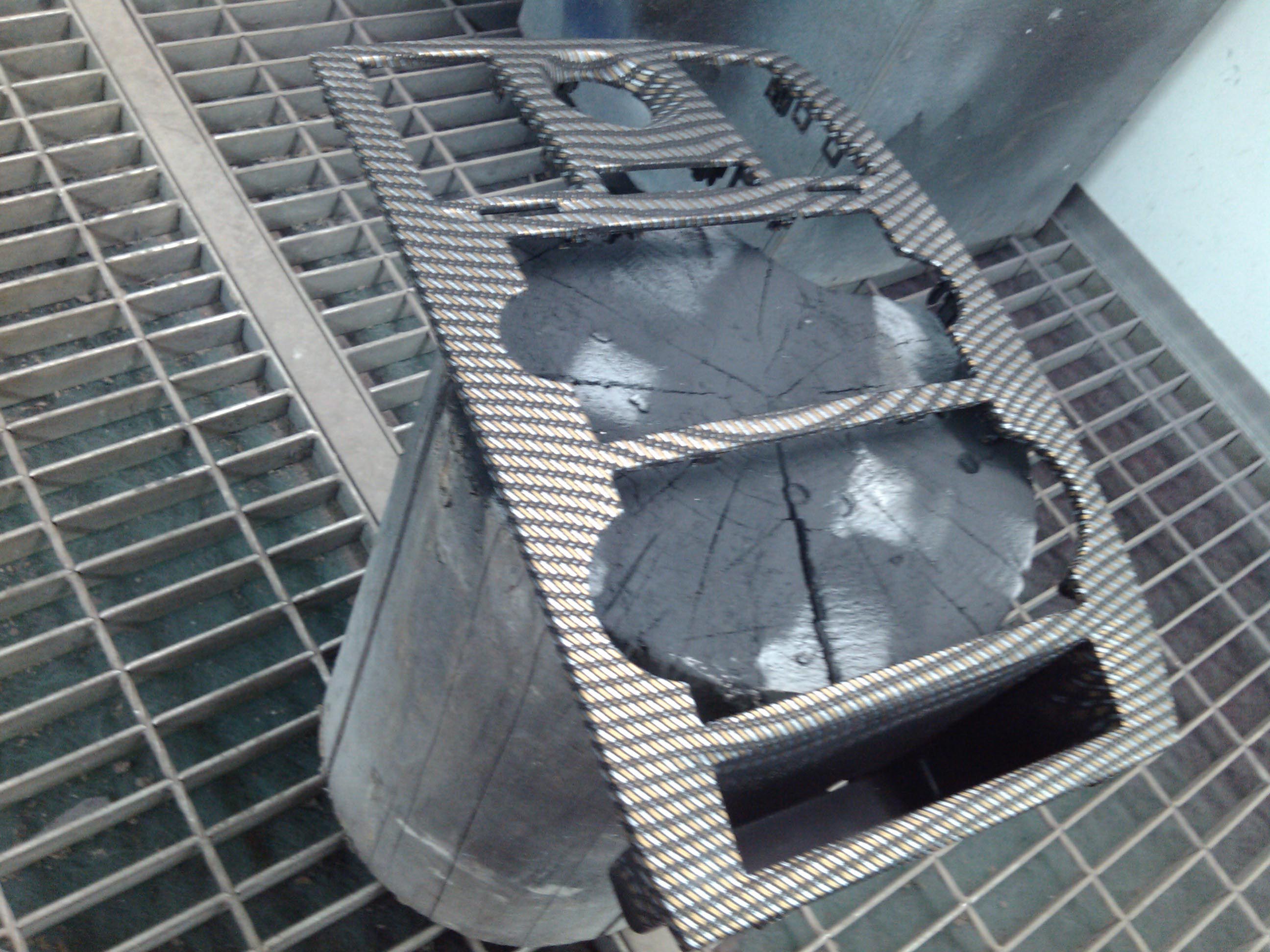

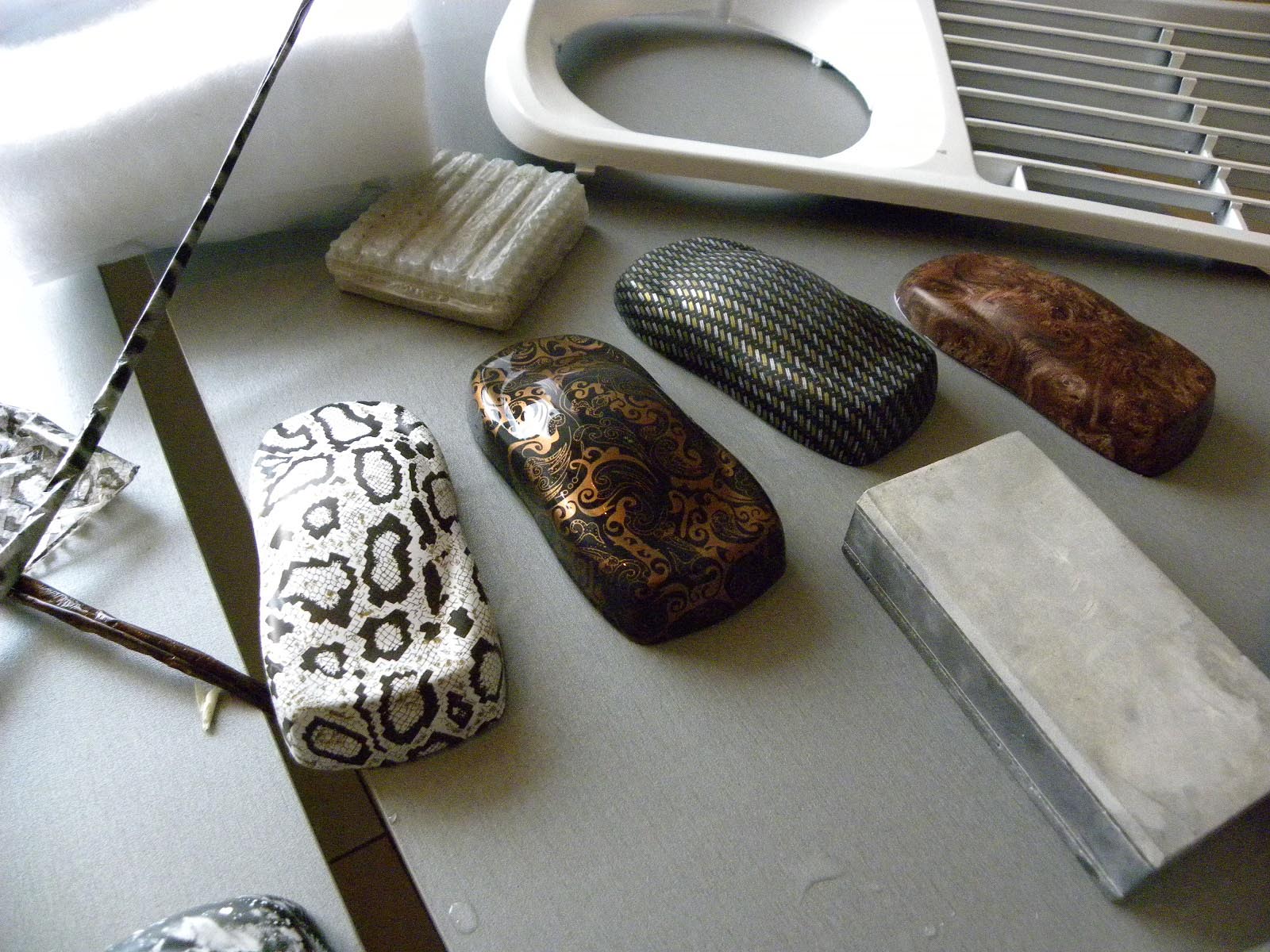

подниму старую темку

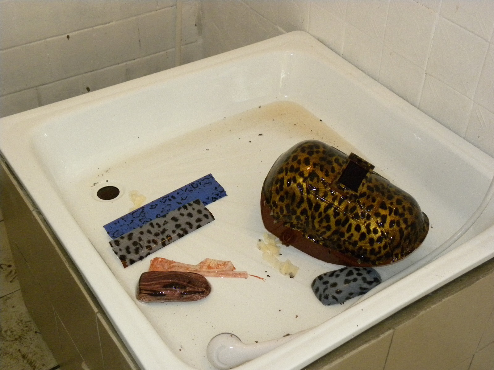

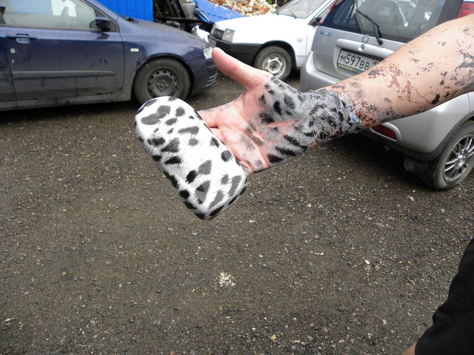

Товарищ взялся ваять шедевры, при помощи данной технологии.
Пока что тренируется на кошках(с) )))

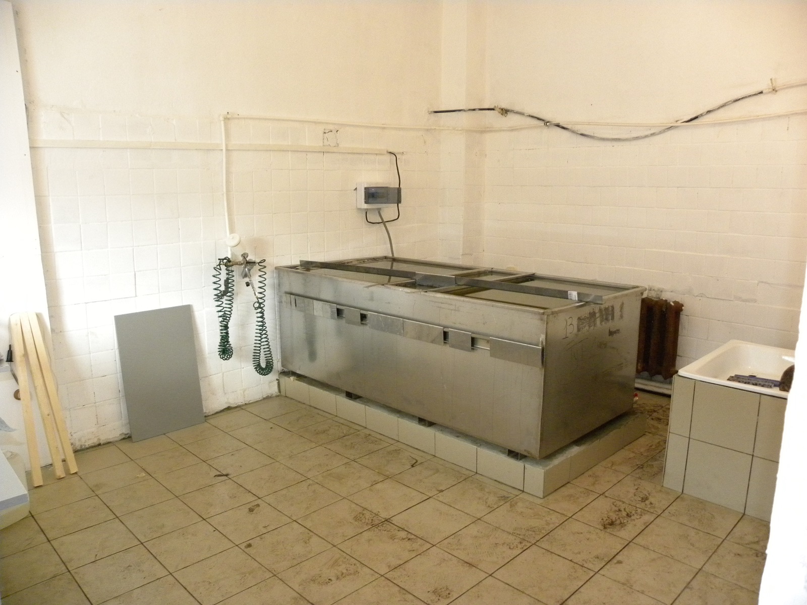

Ванну купил самую большую (вроде бы)
(сори за антисанитарию, это первый день после установки, сейчас в помещение не пылинки)

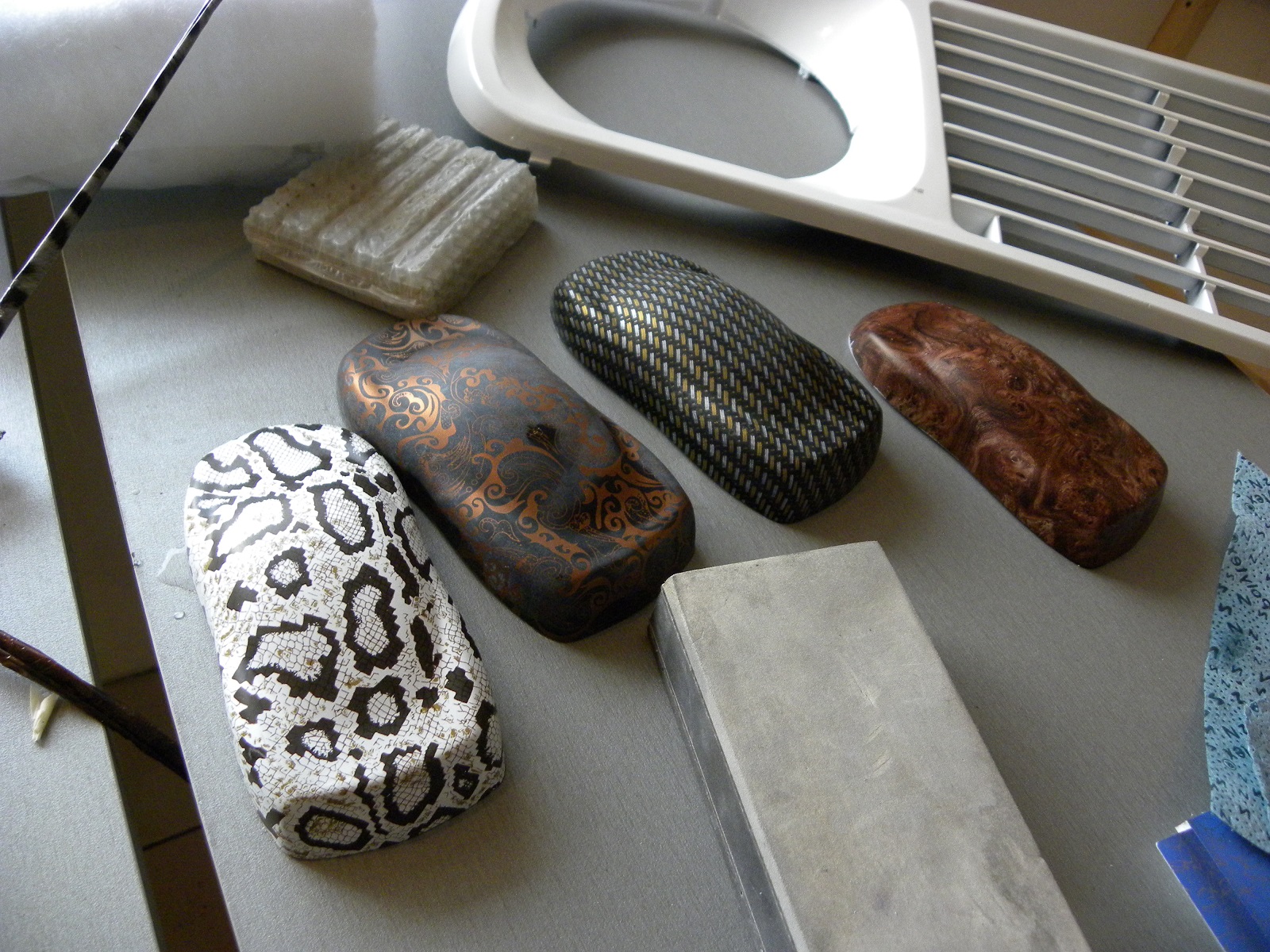

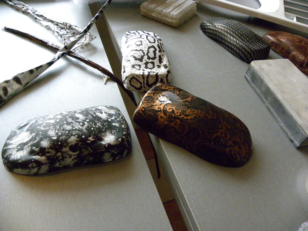

творческий беспорядок
(на фото машинки под разными пленками, только что сделанные, ещё без лака)
(2ая машинка слева, я её окунул в воду, что бы понимать как она будет выглядеть под лаком)

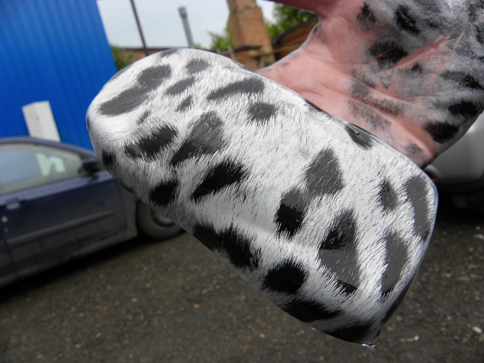

с белым леопардом пришлось повозится, плёнка очень капризная

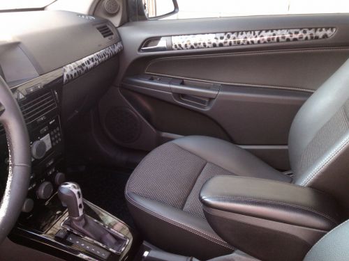

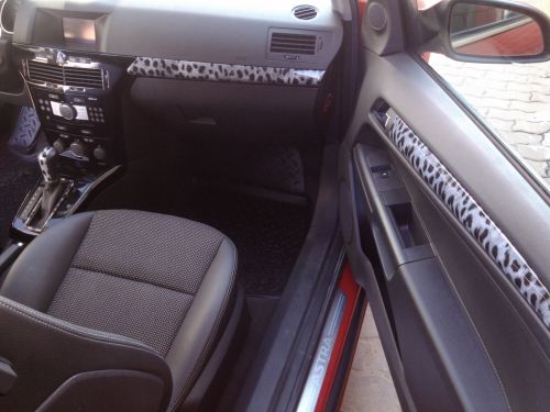

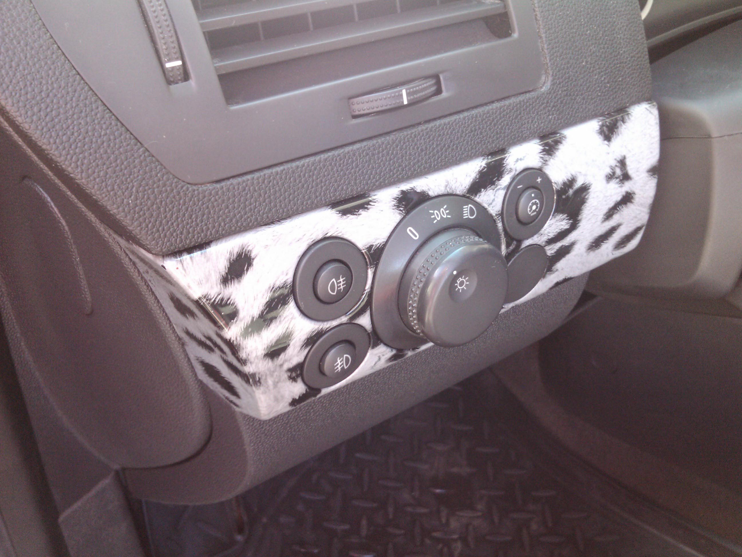

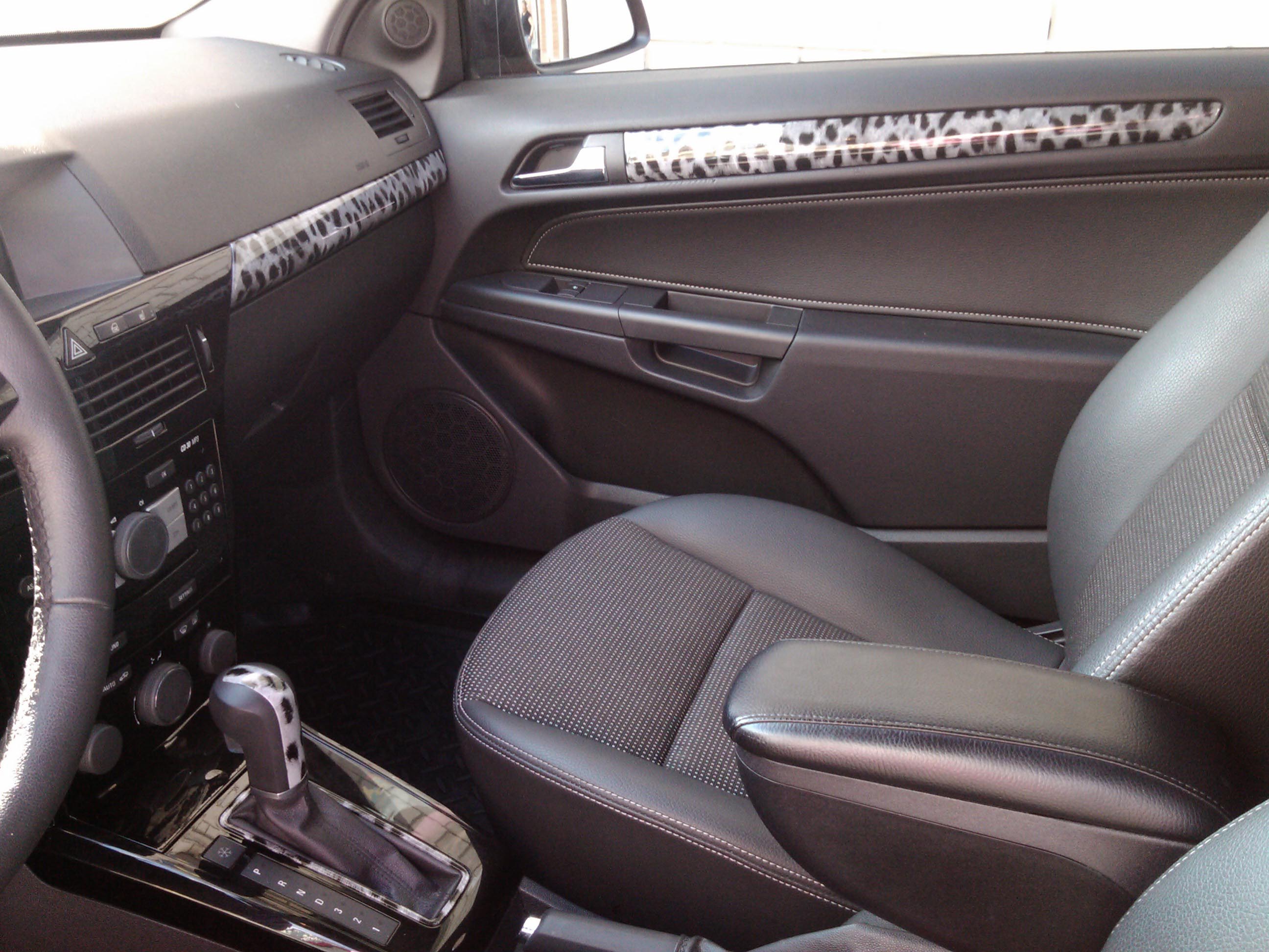

а вот уже результат на машинке (Опель Астра 3d)

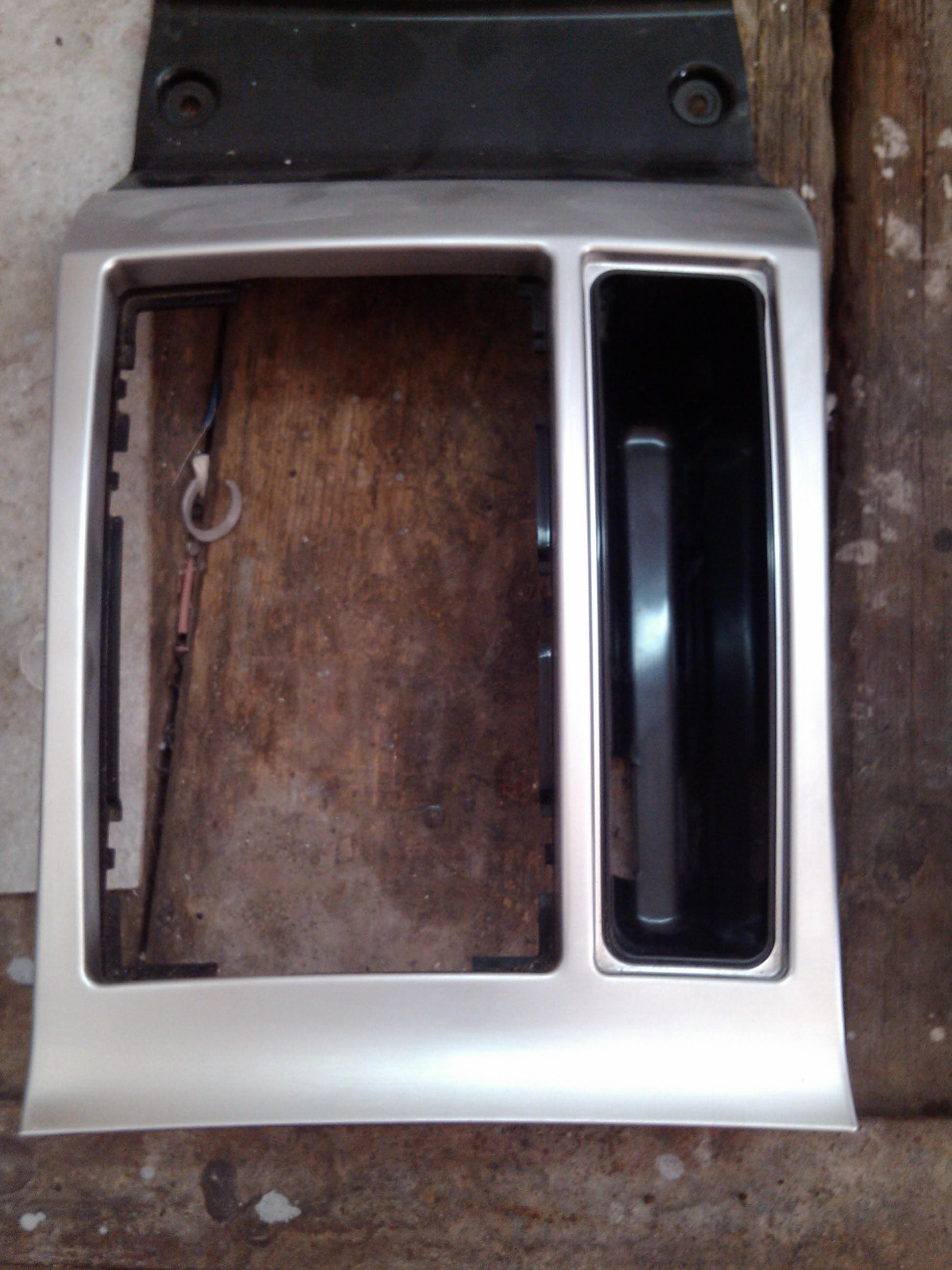

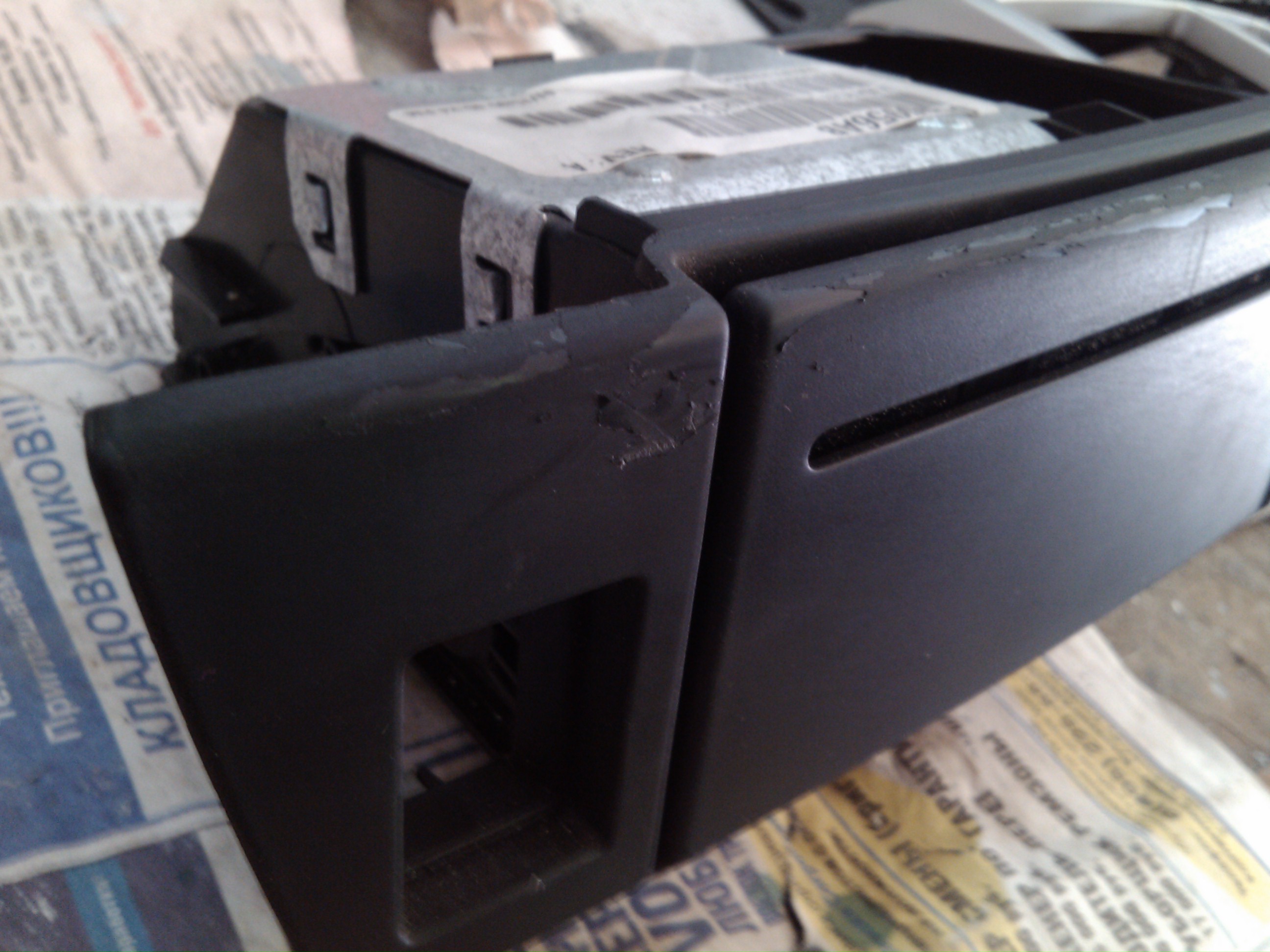

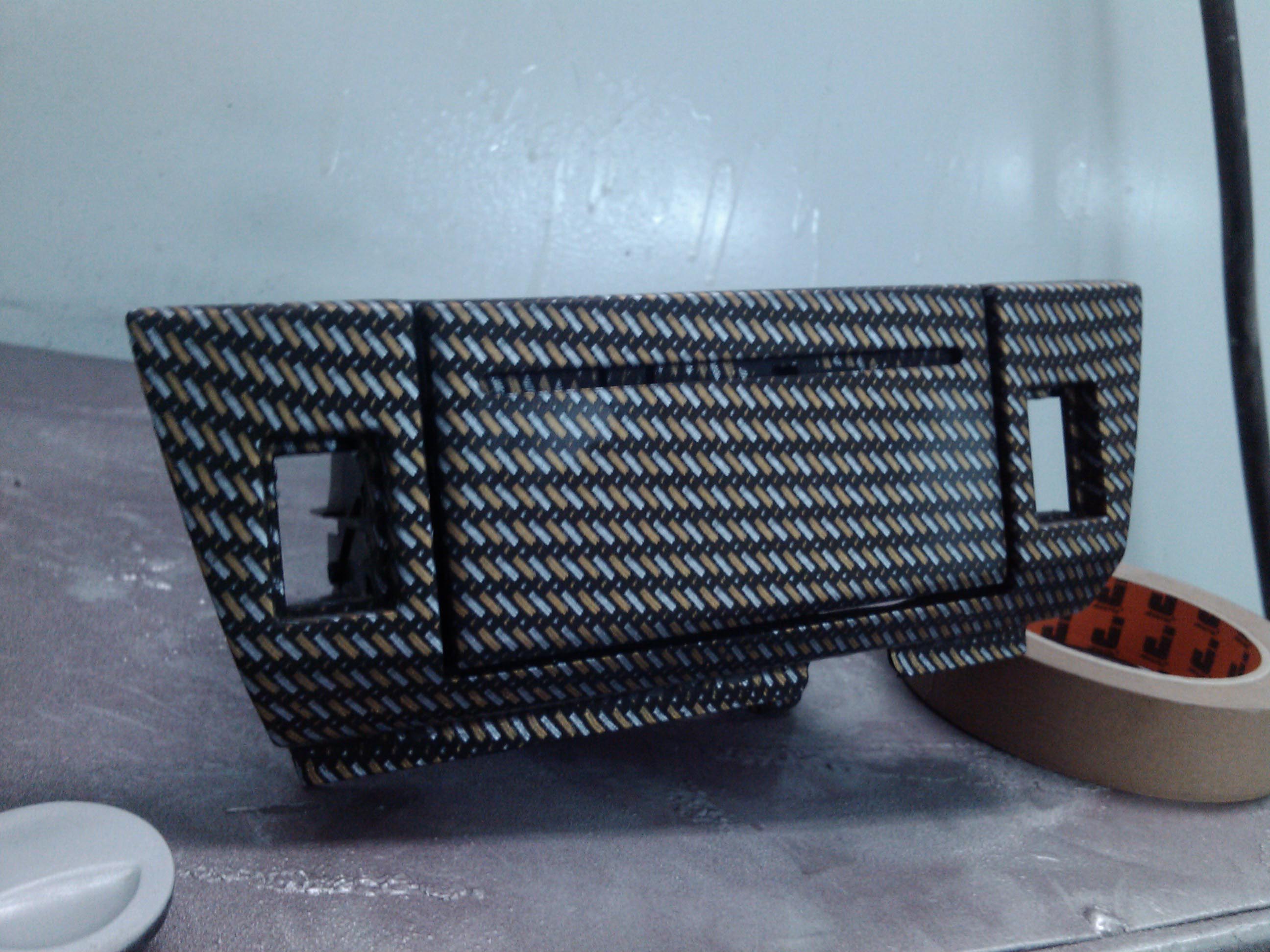

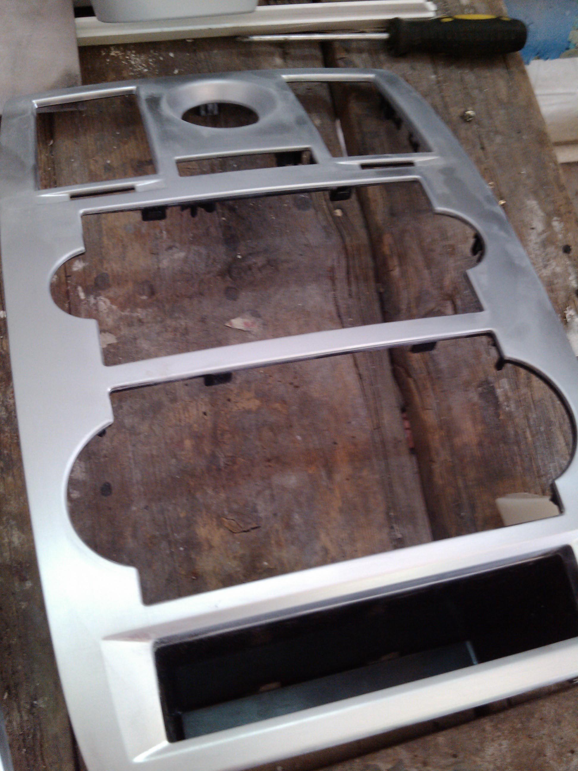

А вот и мой подопытный )))
Сначала зачищаем немного поверхность
(на пепельнице снимается весь резиновый слой)

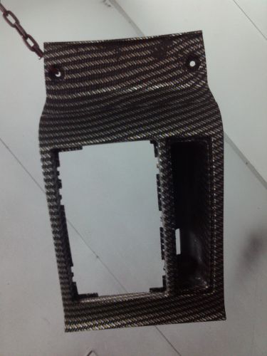

затем наносится рисунок (сори что не заснял процесс, ещё будет возможность)

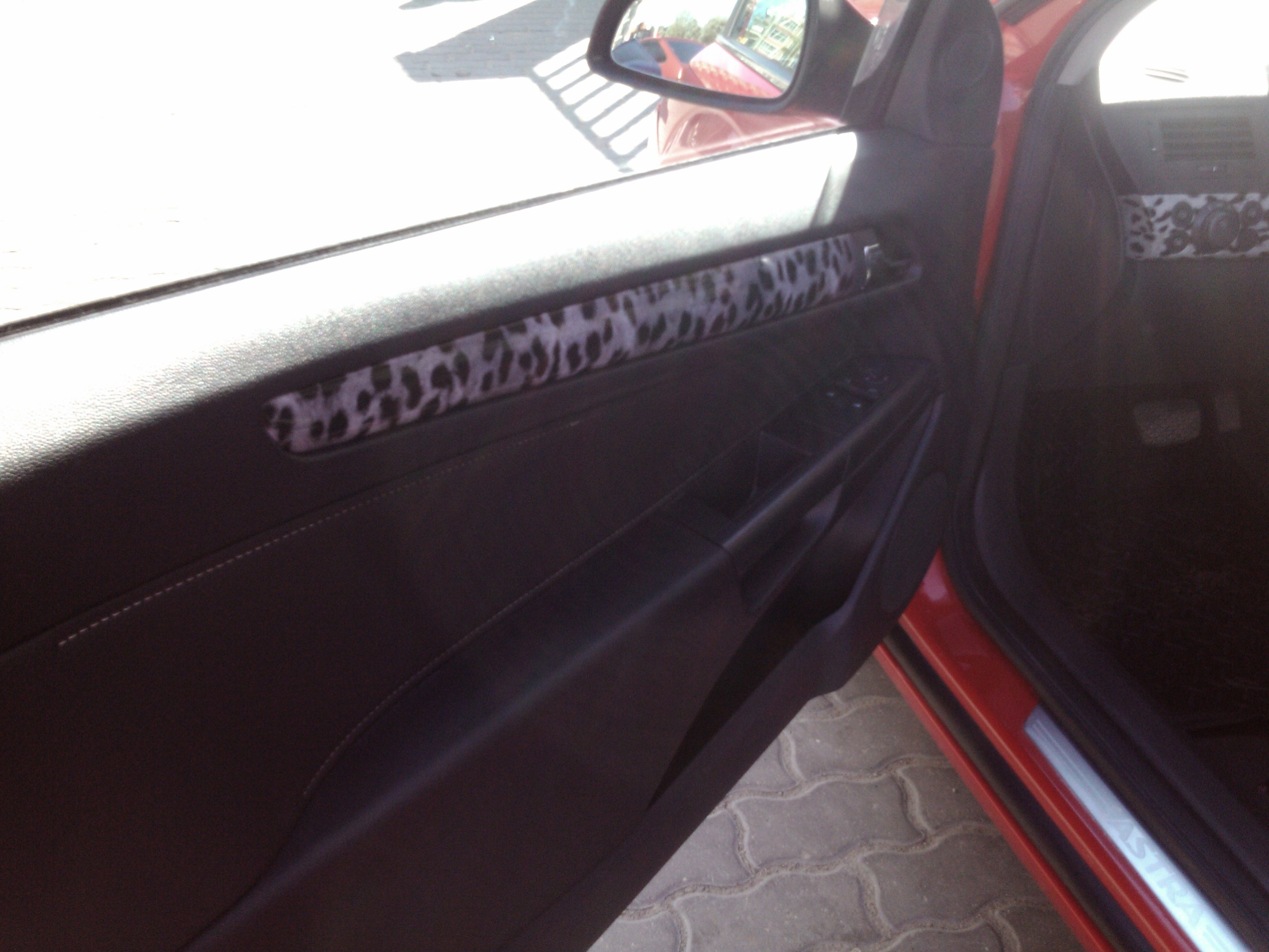

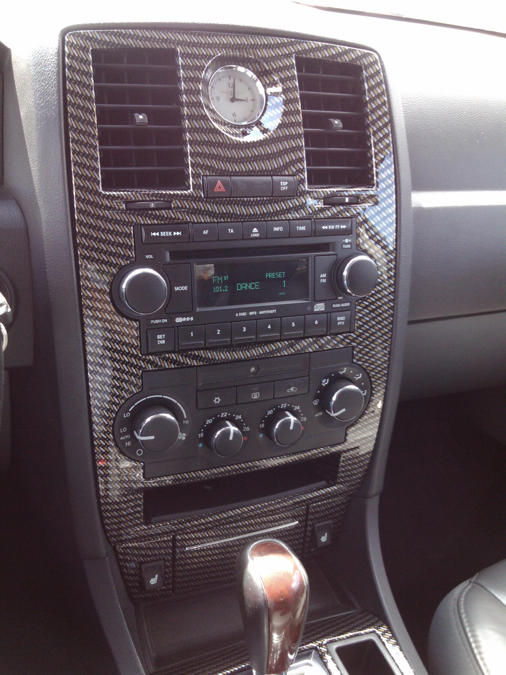

(как вы уже успели заметить, плёнка лежит не ровно, ну т.е. нет симметрии и т.п., в общем такое дело, мокнули, получилось вот так, мне говорят, давай сотрём и переделаем (делов 10 минут) но... мне чет так понравились эти изгибы и загибы, реально фишка прям какая то, нет той педантичности и ровных строчек... в общем - "неправильный рисунок" этакий креатив )))
ну и всё, говорю... пуляем лаком ))) хочу так.
после 3ех слоев лака и установки на машину, результаты превзошли все мои ожидания ))) (жаль фотик не передает глубины и насыщенности)

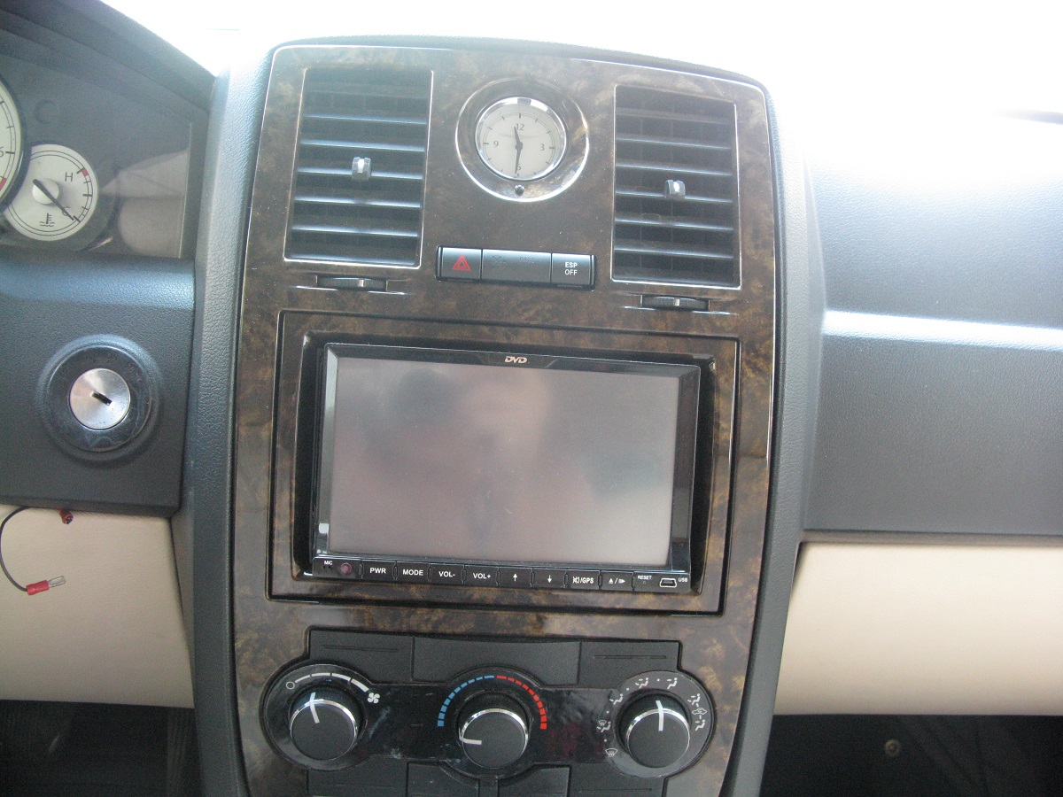

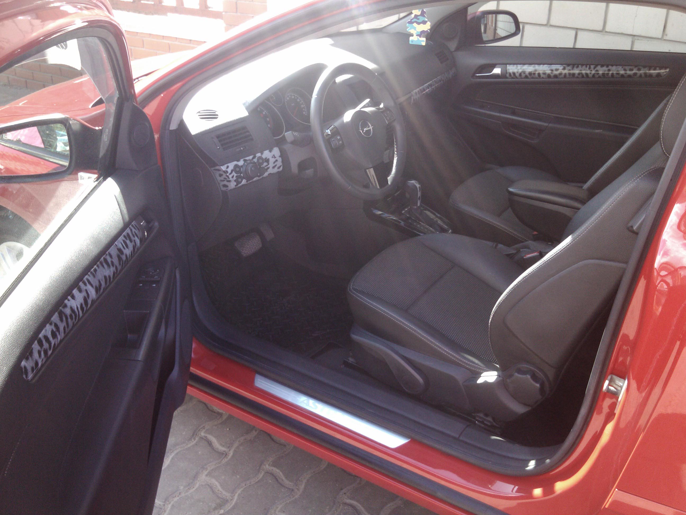

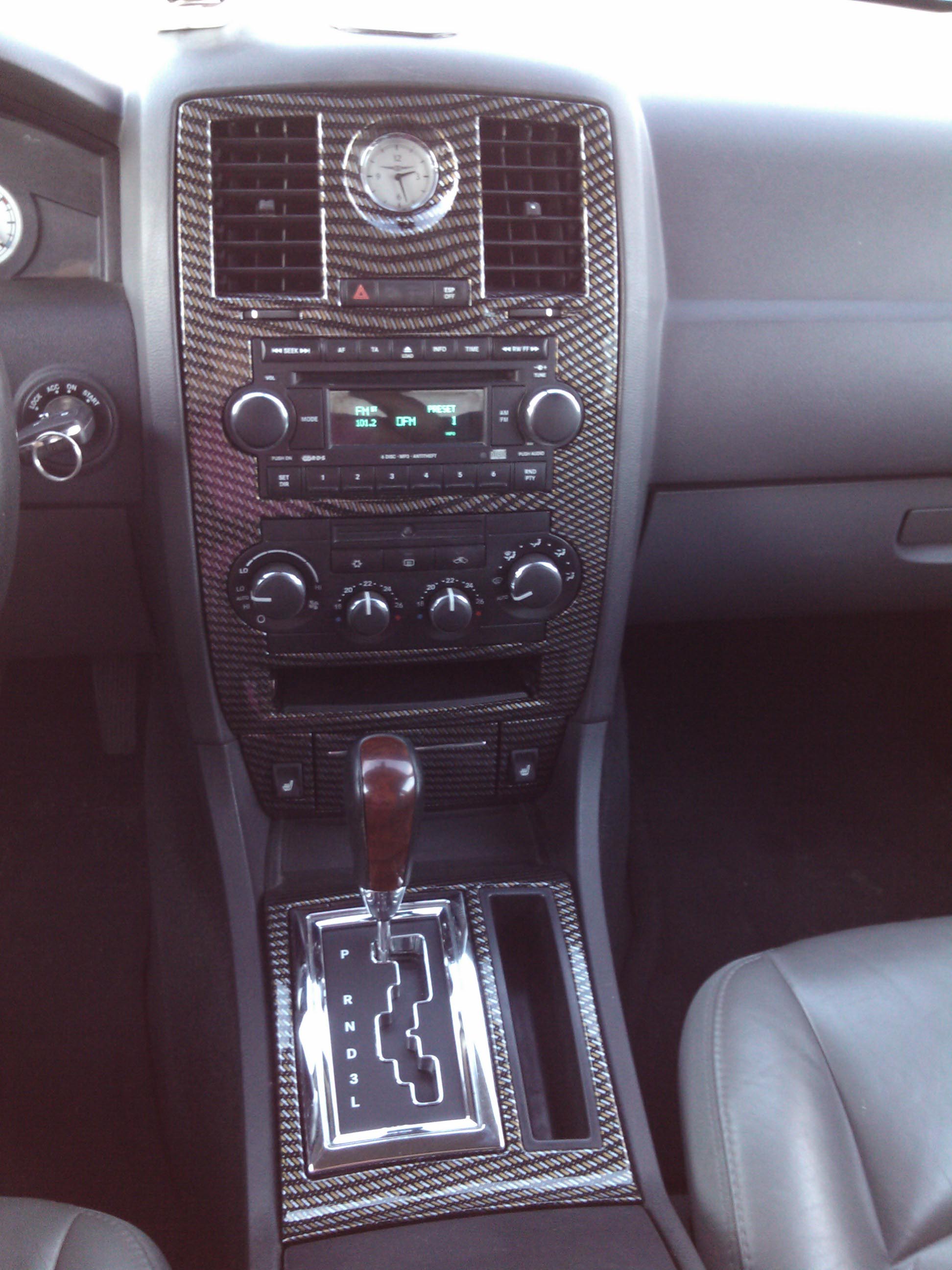

[attachment=33465]
Как вам мой аквапринт ? :smile:

А на сколько это покрытие крепкое?

Втомобильным лаком вскрыто
