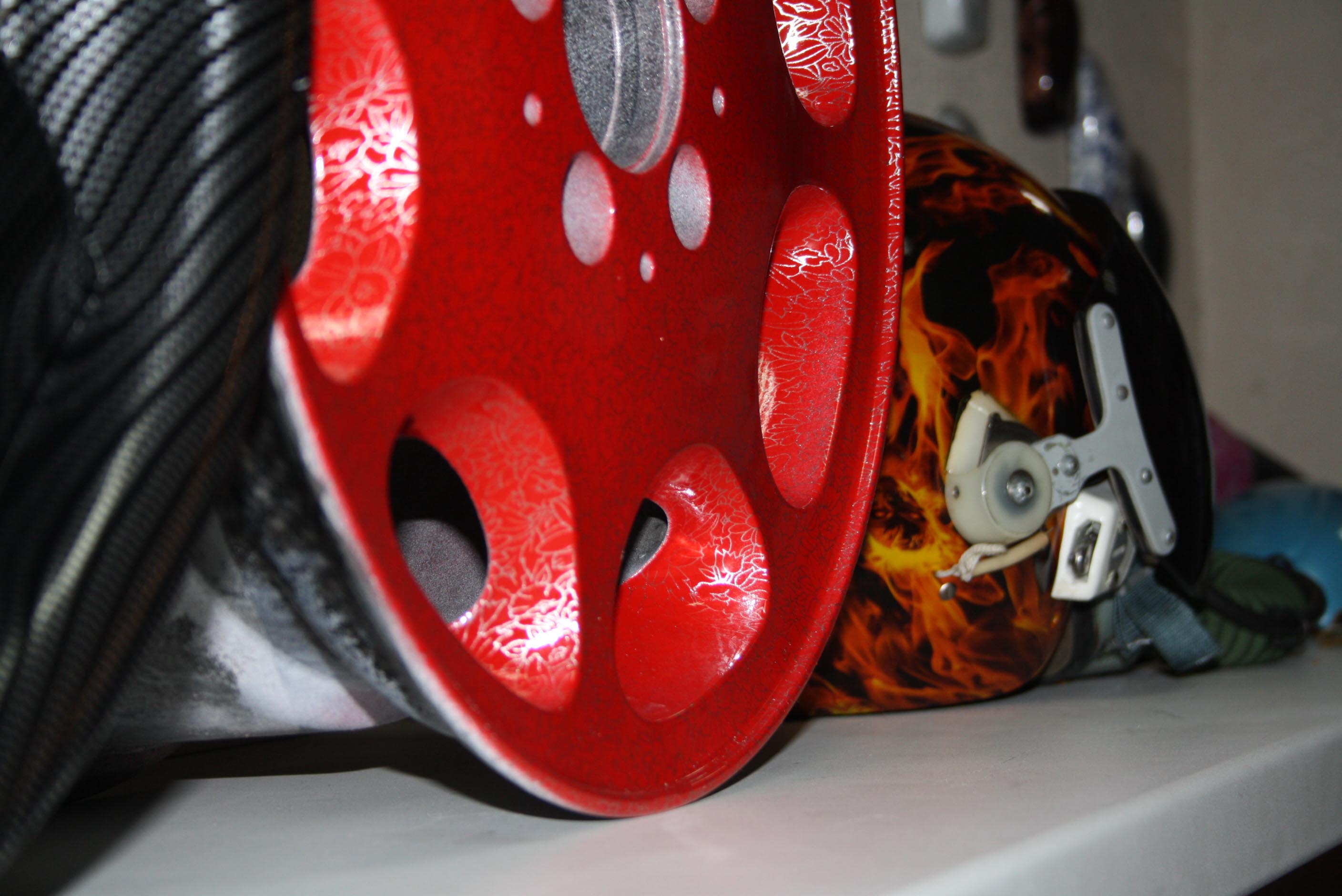

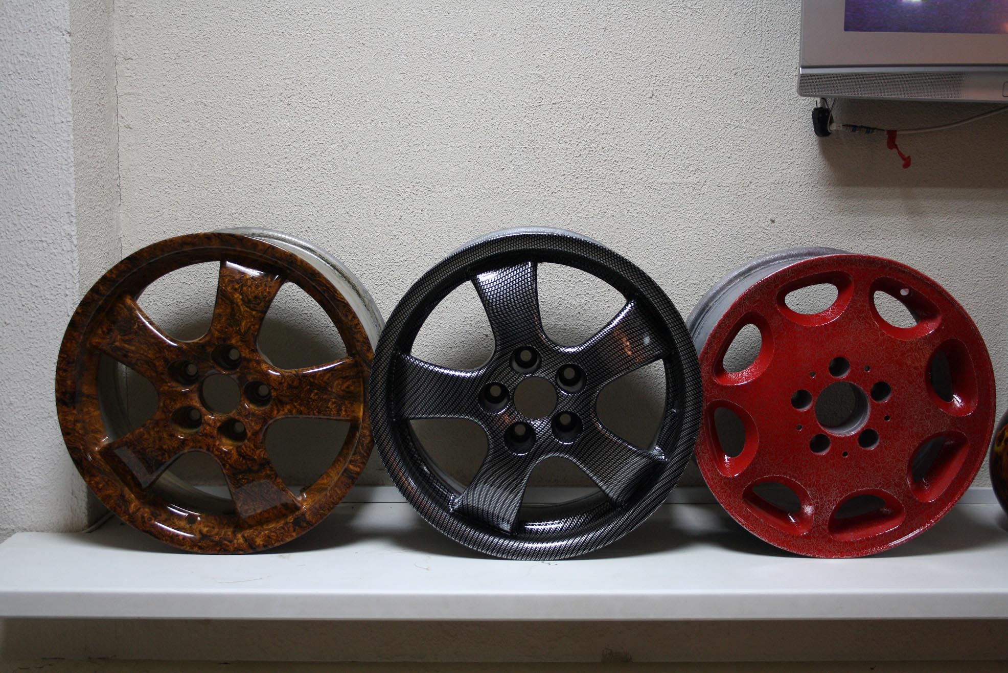

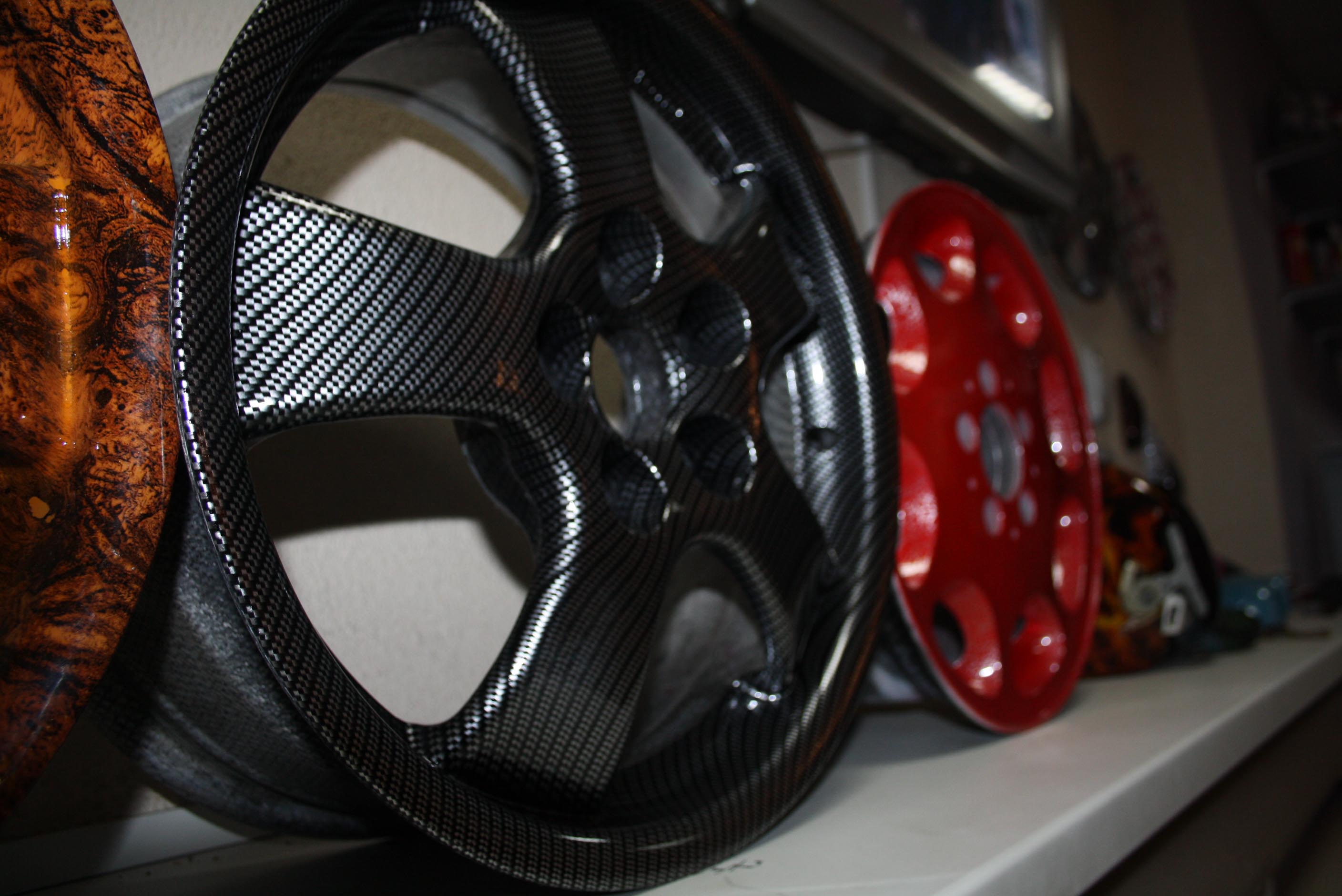

Цитата: Rafael
Серег, на НГ каникулах точно приеду делать!
Ждём Раф )))
Цитата: Georgio
а какая стоимость работ?
3 рубля - 1кв.см.
Цитата: Georgio
к примеру хромированные окантовки стекол чтобы не красить в черный сделать аквапринт в черный?

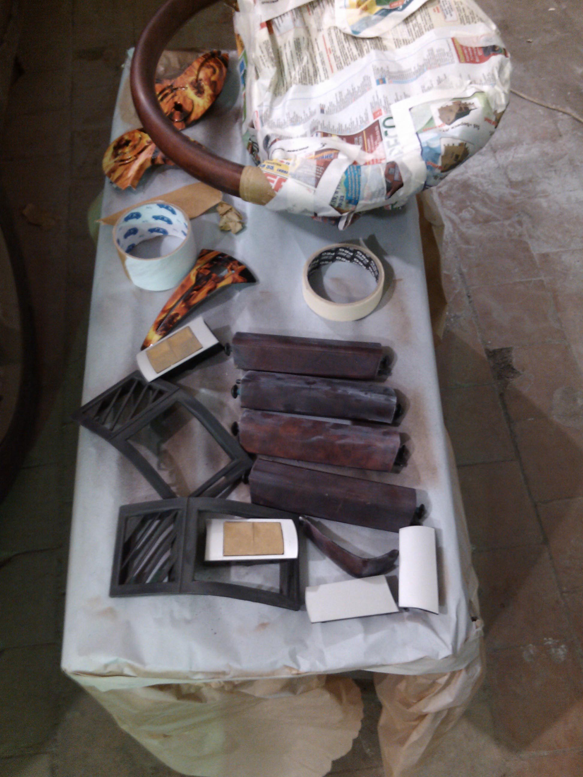

не бывает просто черного аквапринта ))) аквапринт это рисунок, и наносится поверх краски(читай подложка) т.е. помимо затрат на обычной покраски детали прибавляются ещё хлопоты и затраты на непосредственно аквапринт.
т.к. делается всё по таким же этапам как и с обычной покраской, только в один момент ещё добавляется аквапечать.
т.е. так:
- деталь подготавливается (шкурится, где требуется шпаклюется)
- грунтуется
- красится
- (тут уже аквапринт добавляется)
- лак и сушка...
- по необходимости полировка

Цитата: JONY
Там, на одной из фоток скромно и застенчиво притаилась решетка GRIP
на более свежих фотках решетку грип заменила аля бентли ))) а Грип есесна теперь на машине ;)
так ты этим занимаешься???
я не делаю Эд, делает друг )))

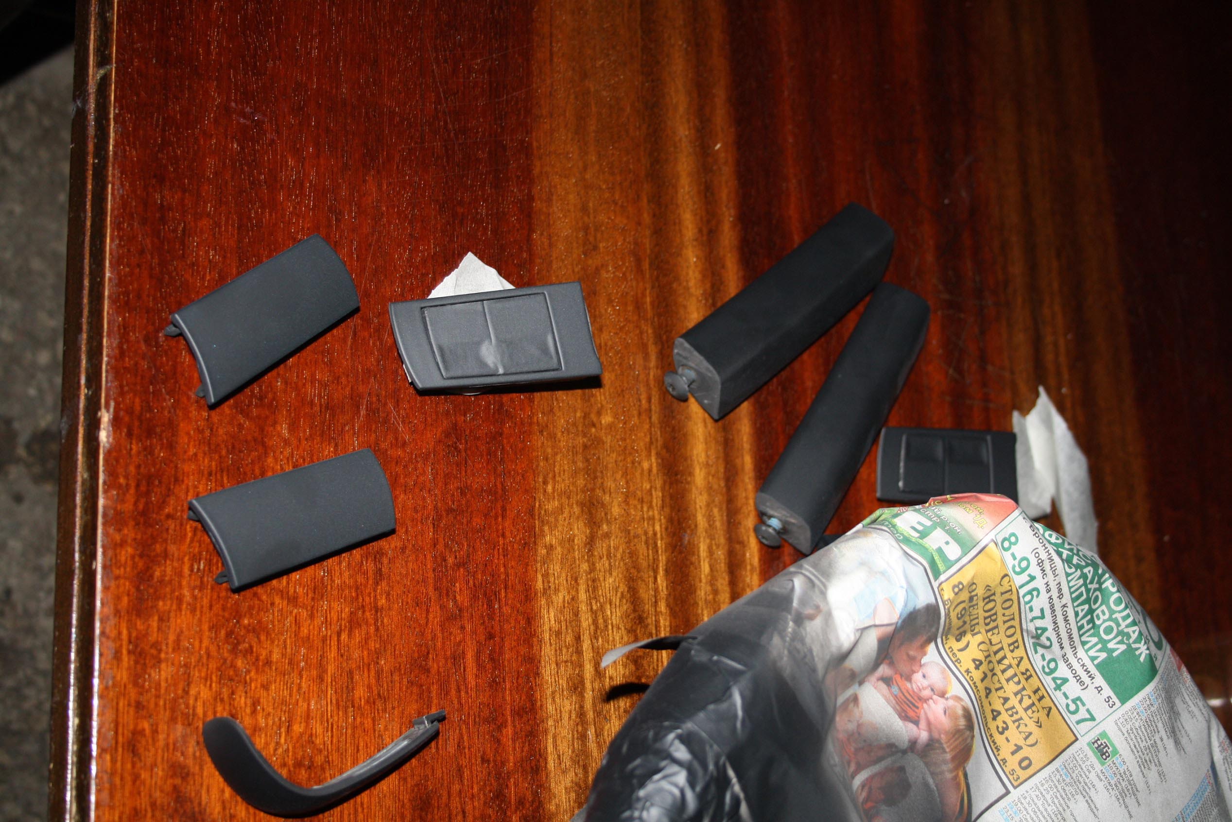

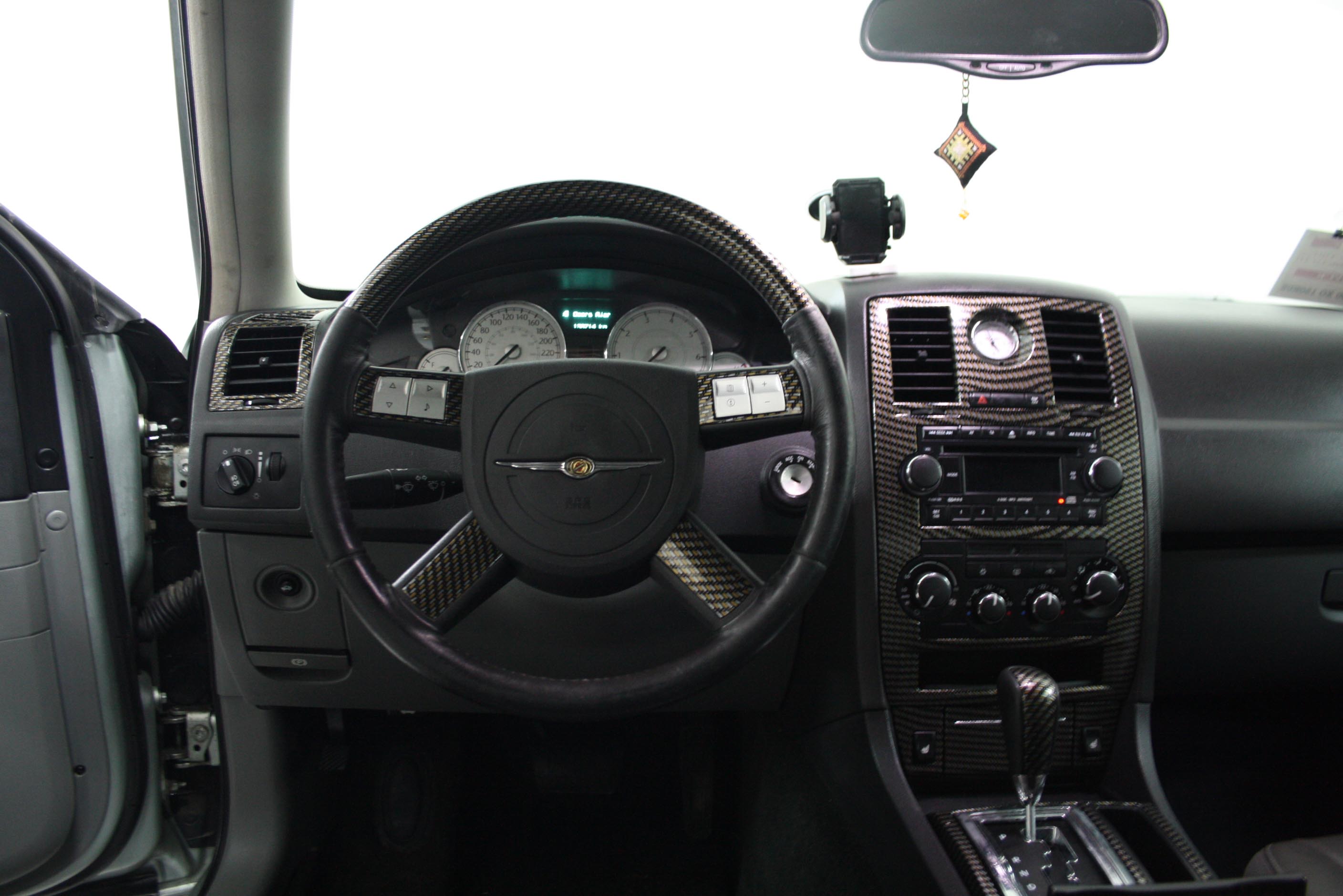

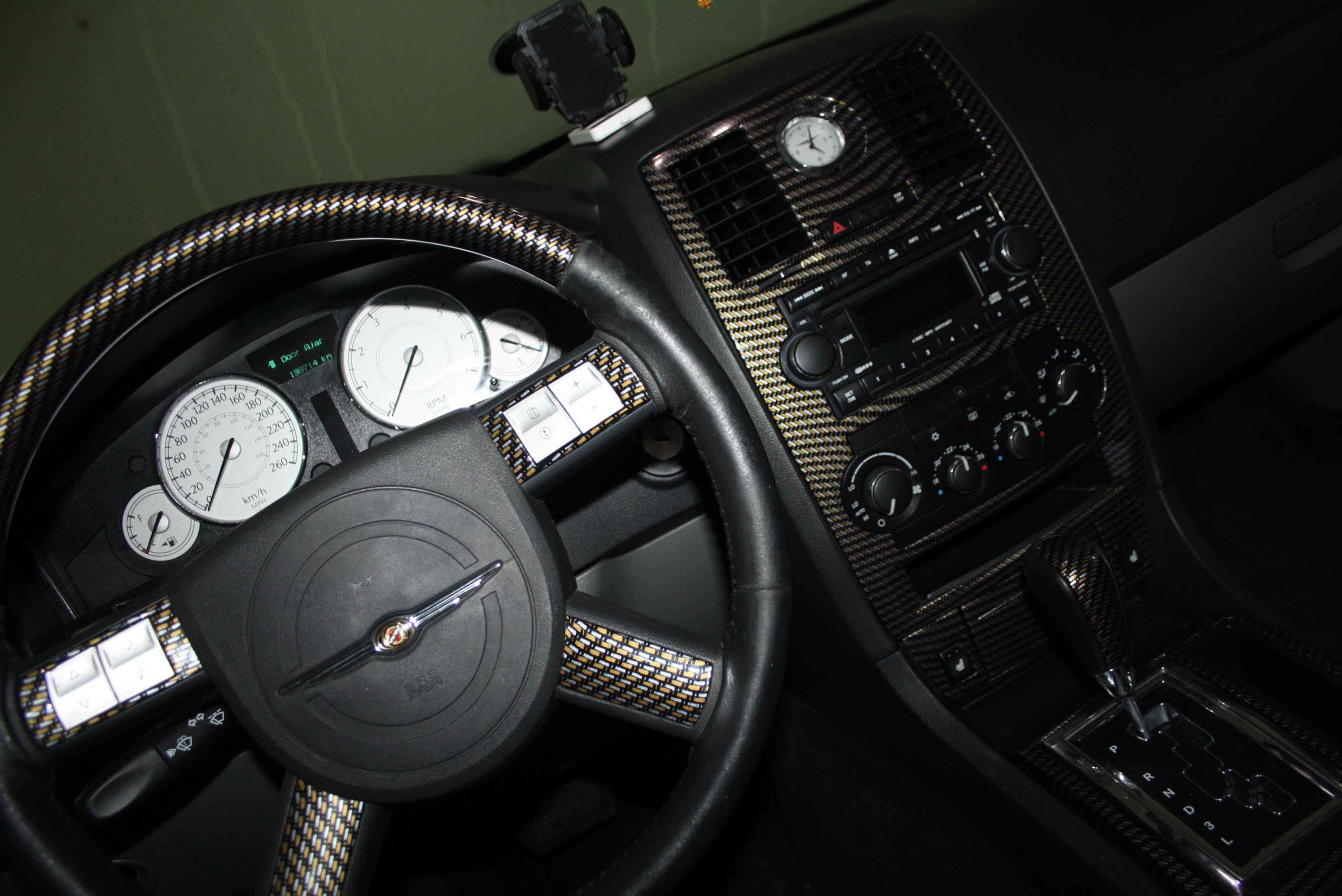

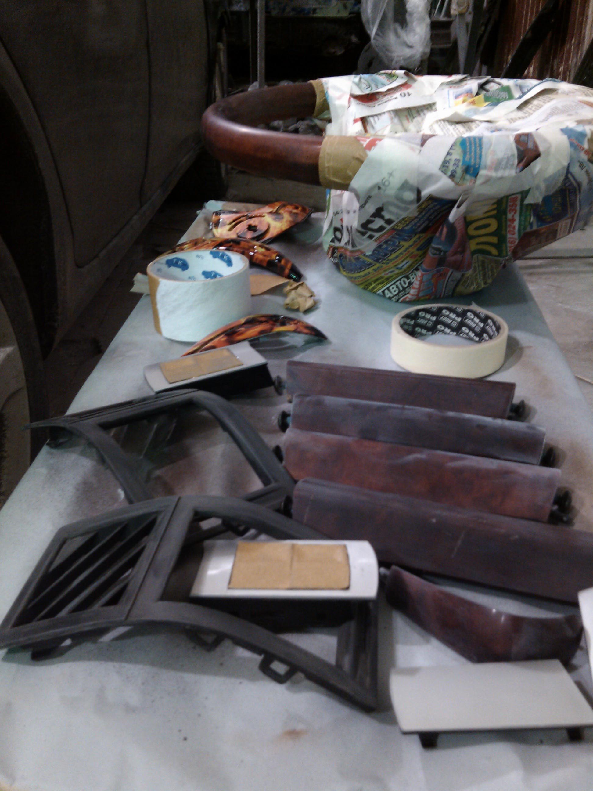

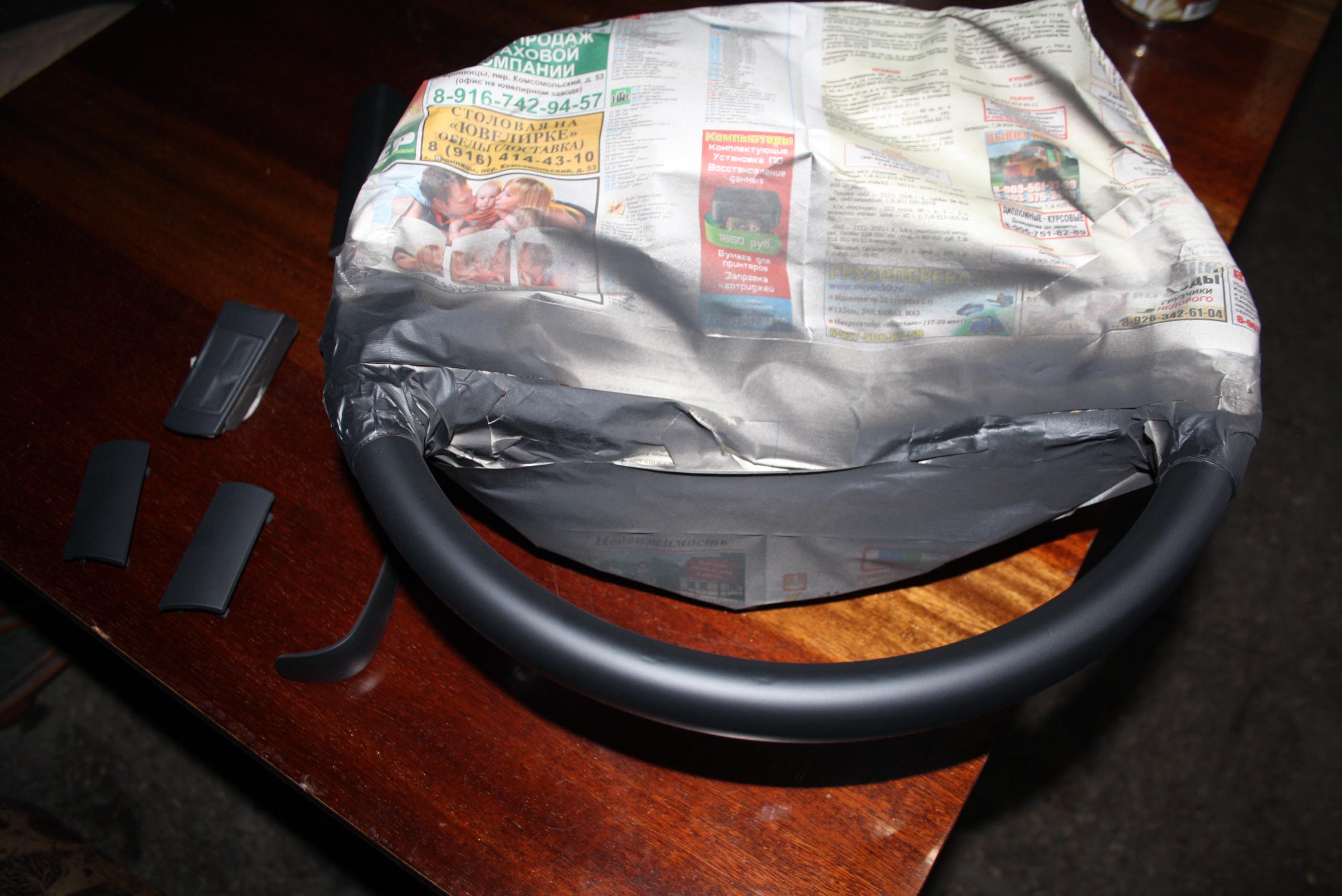

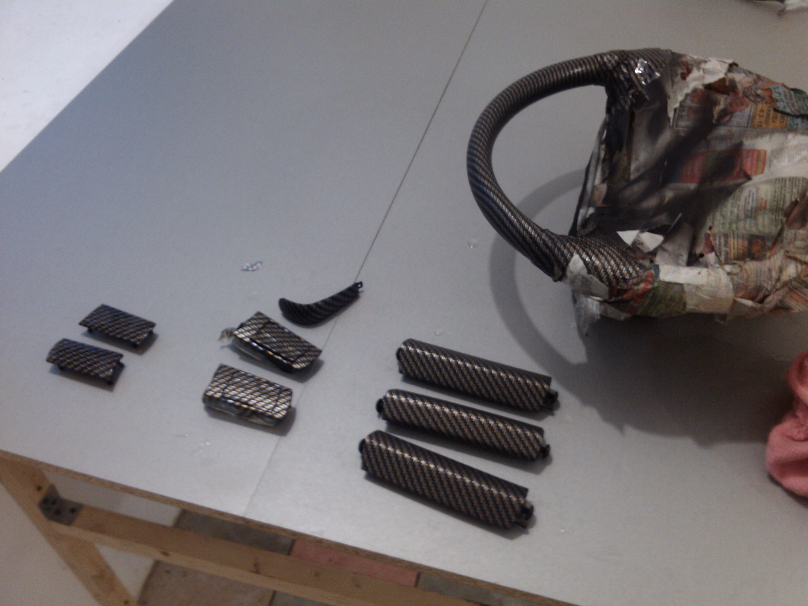

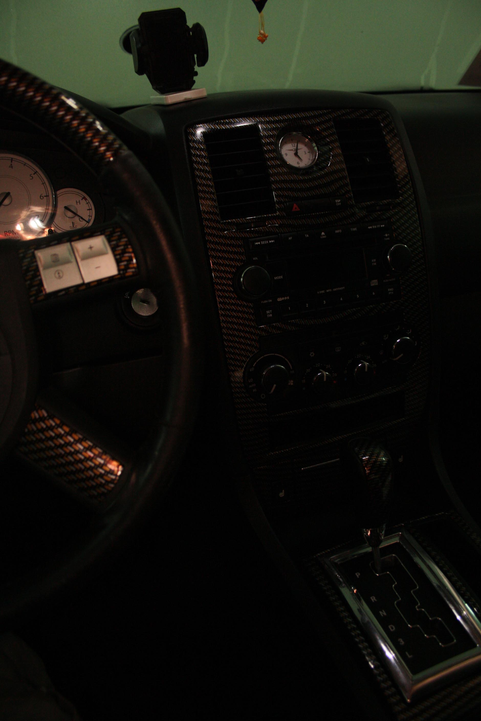

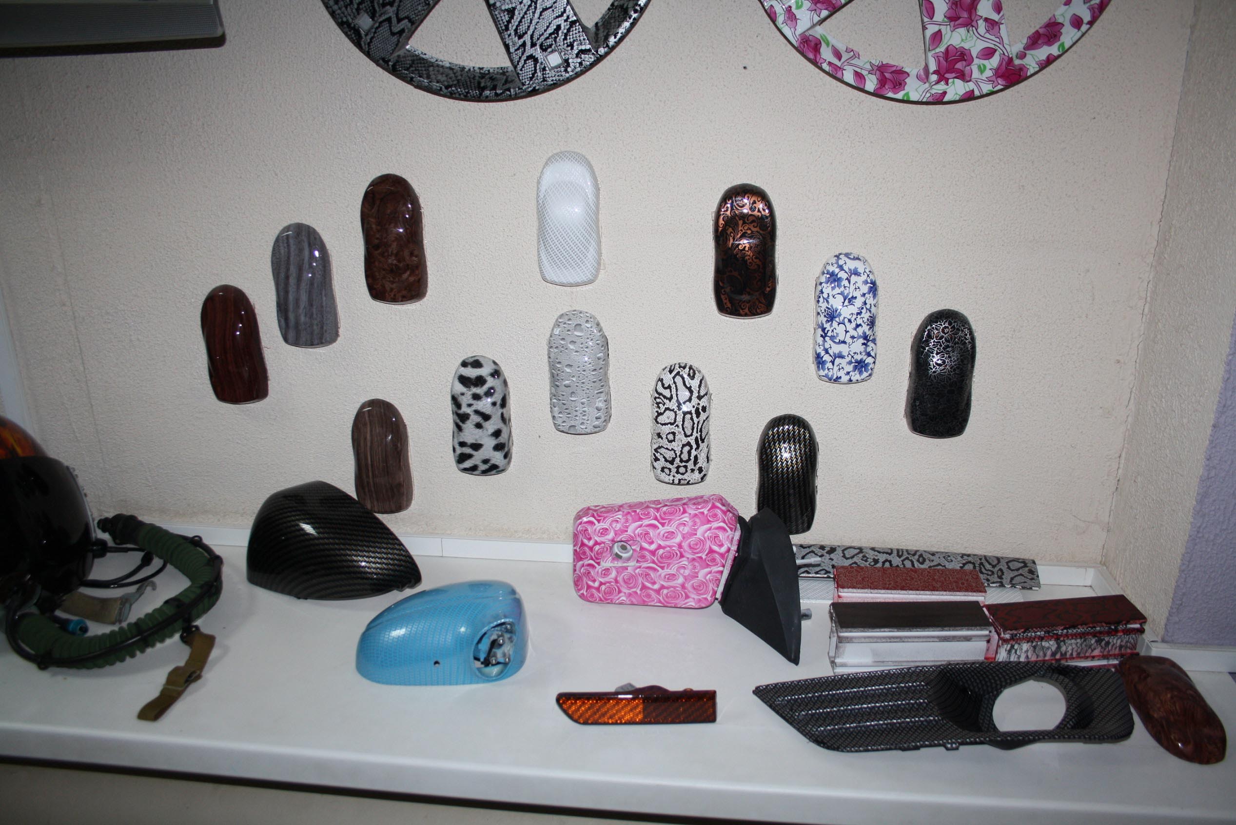

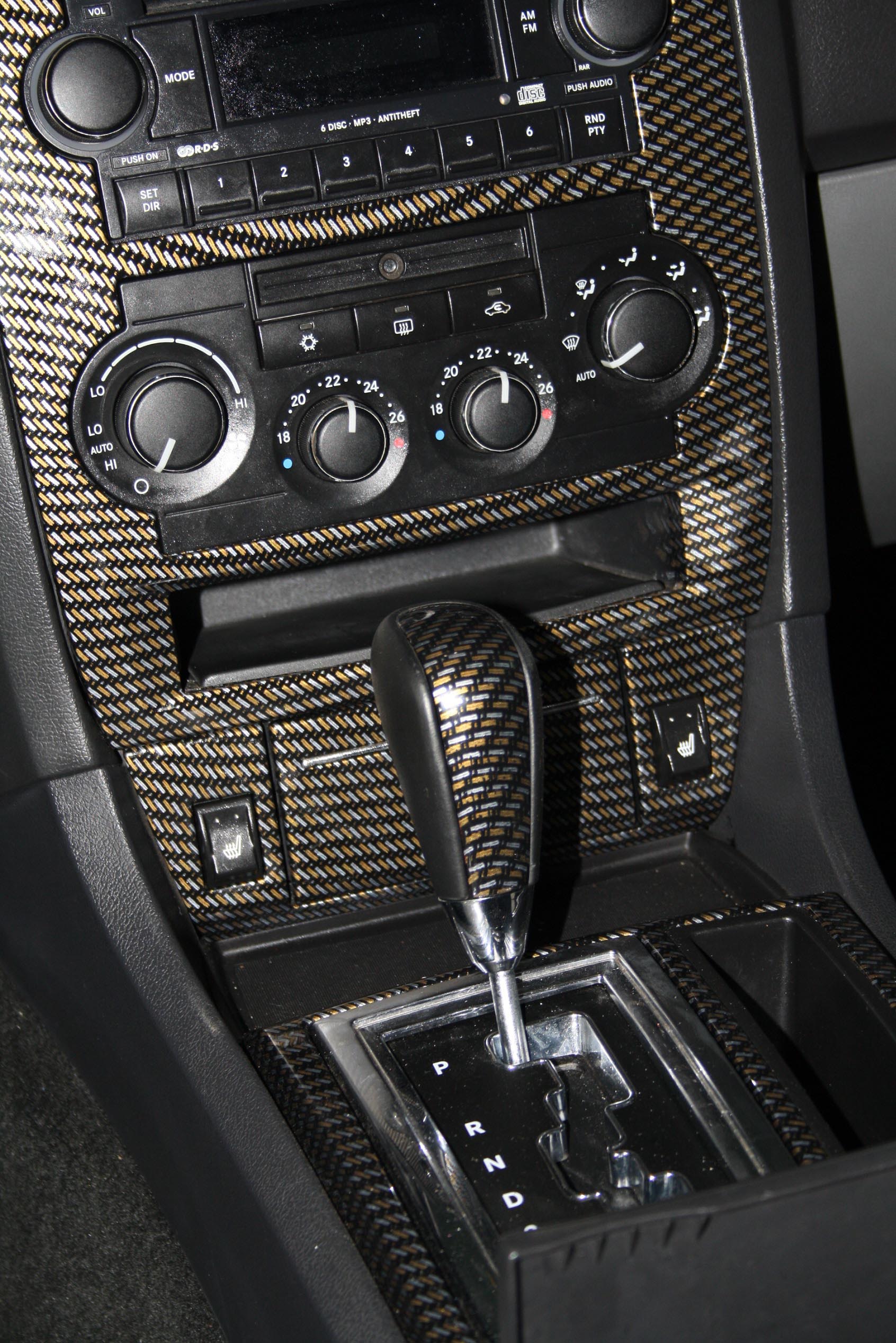

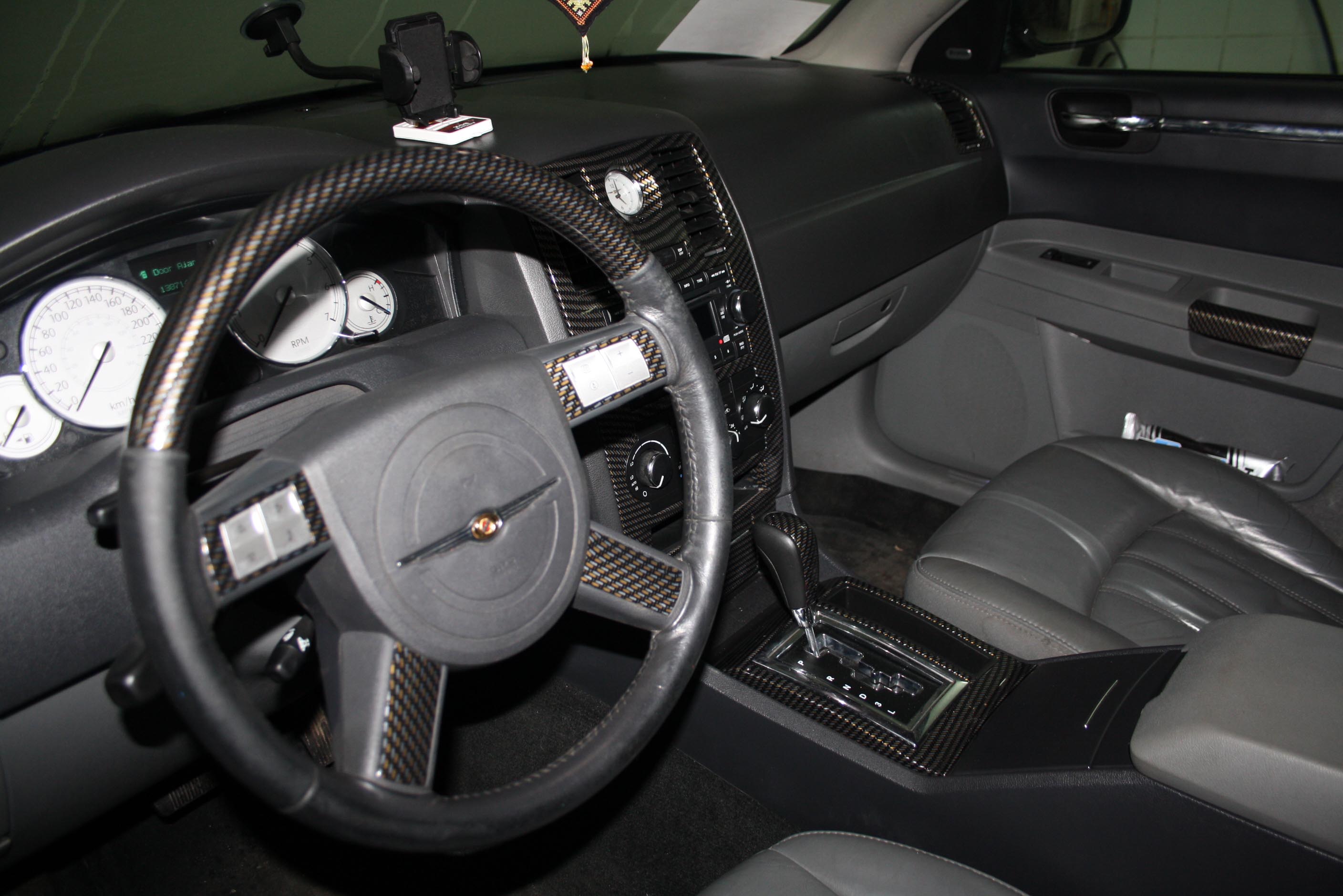

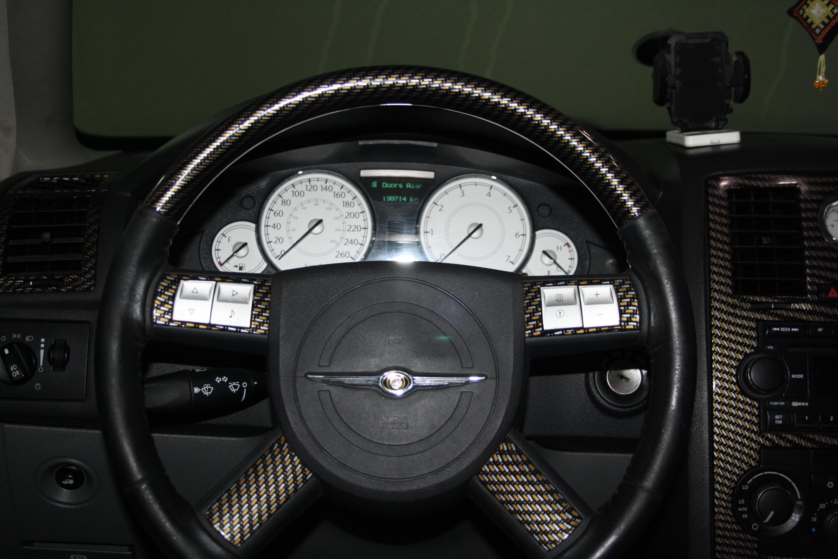

отснял на нормальный фотик примеры некоторых работ
ну и про себя не забыл ;) (точнее про машинку)
В общем убрал всё "алядерево"
1ый этап - берем Ультрафайн и зачищаем детали
2ой этапа - грунтуем черным грунтом
3тий этап - наносим аквапринт
лак и сборку не фотал, а вот конечный результат:

сколько сантиметров машина? :scratch:аа.... ну я понял....ванну найти надо такую...
Серёг надо с магнитолой тоже так сделать ато она как не отсюда теперь смотрица и кнопки на руль...
ну вообще в реале уверен что круто смотрится... :goodgood:

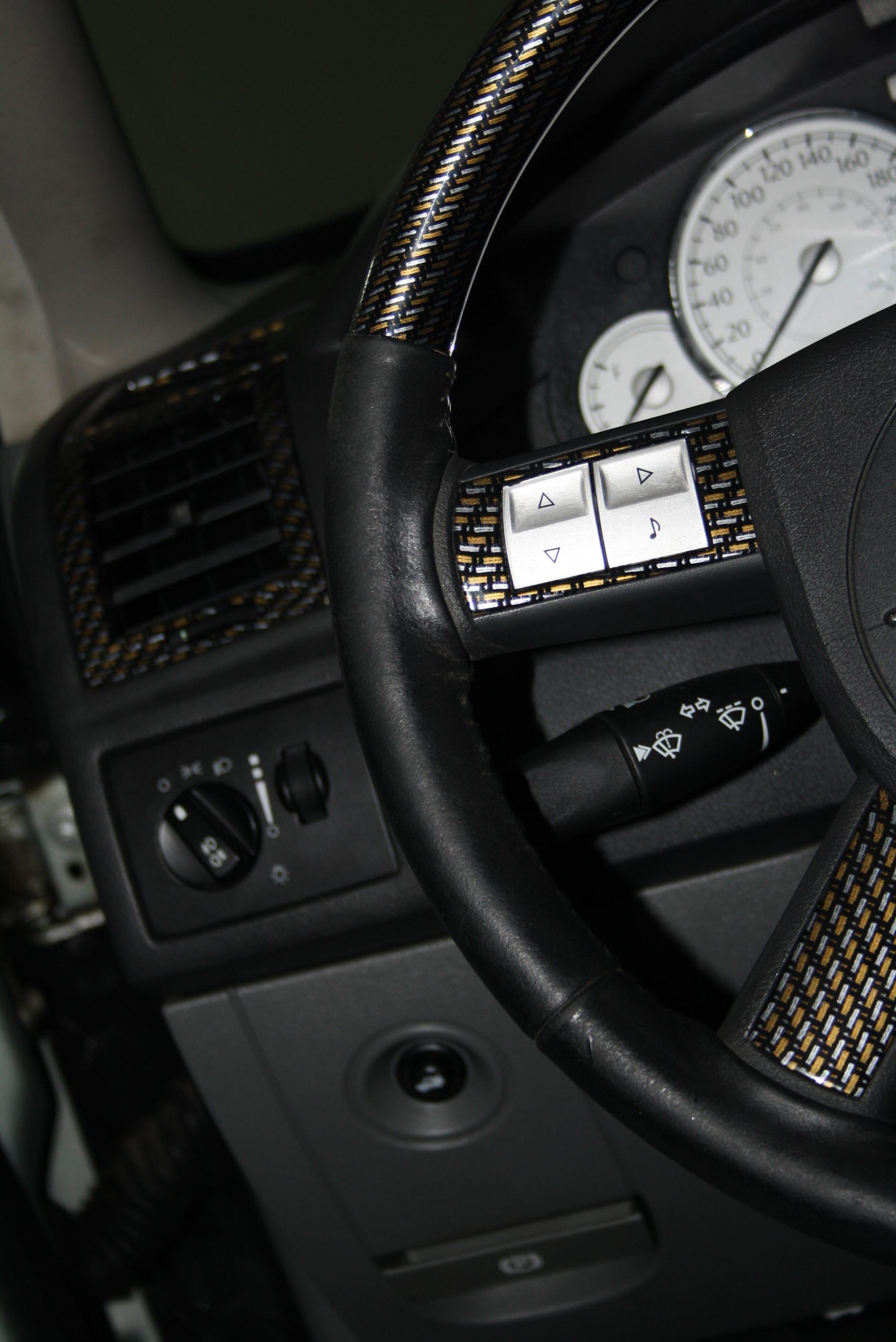

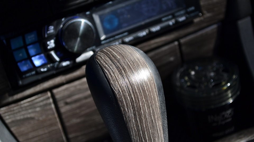

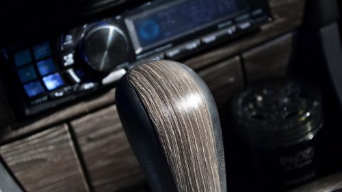

Идея аквапечати мне нравится, сам хочу в будущем сделать. Только всё под дерево с красивой фактурой и чтоб сочеталось с новой бежевой кожей.
На вкус и цвет как говориться товарищей нет. Без обид, но узор какой-то "безпантовый" (неинтересный, не круто смотрится). Мне лично напоминает, дешёвый матерчитый салон, знаете такой типа синий с жёлтыми или красными точками. Карбона я тоже не любитель. Всё таки дерево самый хороший вариант - я так считаю.
Вот мне очень нравится такая фактура:
Вот парень на драйве делал, но просто плёнкой обтянул. Если сделать аквапечать и можно лаком, будет очень богато смотреться.
