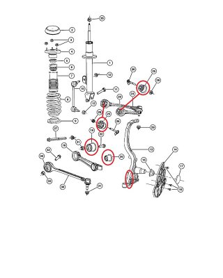

блин, перечитал несколько раз, даже с ручкой тут сижу... то муги ставят, то мерсовские...
Можно сделать так?
Кто-то один выложит фотку этой схемы подвески с номерами сайлентов, и по номерам подпишет какой куда
например сайлент номер 30 идет по мугу такойто по мерсу такой.
чтоб всё в одном месте было.

Жека.Все для тебя.MOOG
Все есть в 31 сообщении.Это по МУГу.От себя добавлю,что сайлент,который идет под номером 19-муг к 200199 становится как родной вместо номера 34.Единственное отличие,что 34 родной идет с прорезями,а к200199 цельнолитой,но я после замены разницы не почувствовал.
Еще добавлю,что к200199 и к200200 продаются по одной штуке,а к200198(в подкову,над колесом) по два в комплекте.Я все это менял.Будут вопросы-пиши.

мне под замену в 30 рычаге шаровая и сайлент №34, шаровая в поворотном и сайленты №19 и 20. И стабилизатор №10
какие у каких номера?
34-
19-
20-
Шаровая в рычаг 30-
Шаровая в поворотный (низ)
Стабилизатор №10

Вот выдержка из 31 сообщения из ссылки,той,что я тебе дал:
Отлично. почти все позиции по резинкам заменимы.
MOOG K80996 Front Lower Ball Joint шаровая в поворотный кулак.
MOOG K200169 Sway Bar Bushing втулки стабилизатора
MOOG K200198 Control Arm Bushing Kit комплект сайлентов №25 в верх рычаг (подкову)
MOOG K200199 Control Arm Bushing Kit сайлент №19 передний нижний рычаг
MOOG K200200 Control Arm Bushing Kit сайлент №20 передний нижний рычаг (опорный для амортизатора)
MOOG K620178 Control Arm/Ball Joint Assy рычаг с сайлентом и шаровой № 30.
Вот вам все номера и даже рычаг. Ссылки на ибей, доставка по сша мизерная. Пока вы будете лететь к сыну, он эти запчасти уже может заказать. Далее чемодан, аэропорт и в Минске из этого набора вам возвратят фабричную девственность.
