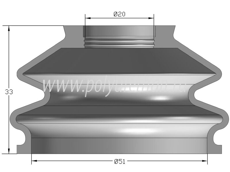

Кстати заметил, что запчастюли на карася довольно таки подскочили в цене. Я прифигел когда стал искать их.
Цитата: Чебурашка
Поставили самые обычные с базара(вроде от газели).
А я лохопед, проморгал почти полгода с октября 2013, все думал ну вот дотяну до тепла и поменяю пыльники. Ага уже поздно бить боржом, почки отвалились. Все бы было ровно, если бы я поменял пыльники тогда, когда заметил что им шляпа.
Приглядел пыльник от Тойоды Хилукс Лка которая, пыльник сильно похож на наш, седня пойду мерять размеры
