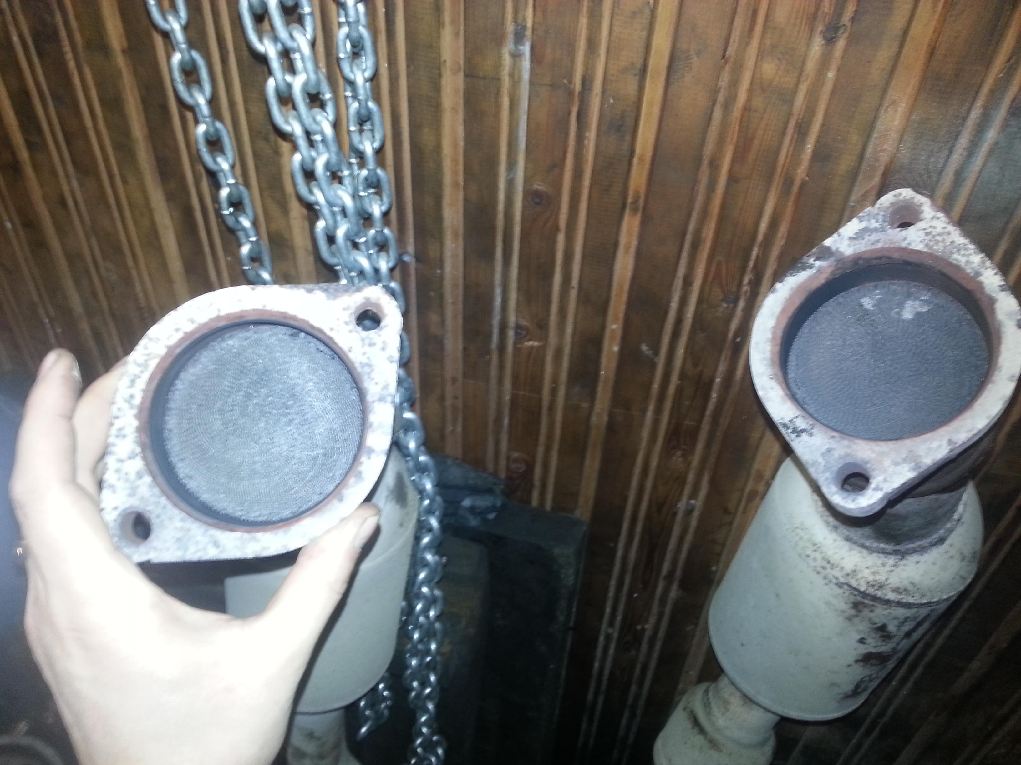

КАПИТАЛИСТ
26 ноября 2014 10:28
Сообщение #686
Сообщений: 743
Город: Дождливый и холодный
Машина: Большая
Регистрация: 22.11.2011
Мои были в таком состоянии)))
26 ноября 2014 10:58
Сообщение #687
КАПИТАЛИСТ,
Нормальное состояние, подумаешь, хреново продуваются...
Эту верхнюю часть выбиваем зубилом по кругу, а ту, что ниже в банках, выковыриваем путем разрезания банки.
КАПИТАЛИСТ
26 ноября 2014 12:00
Сообщение #688
Сообщений: 743
Машина: Большая
Пробег уже 150 был на тот момент, поэтому я решил не ставить назад в таком состоянии!!!
Все так и сделал, только ниже в банках не разрезали, а ломом разбили и высыпали!!! :smile:
После этого проездил 500 км. без чека)))
