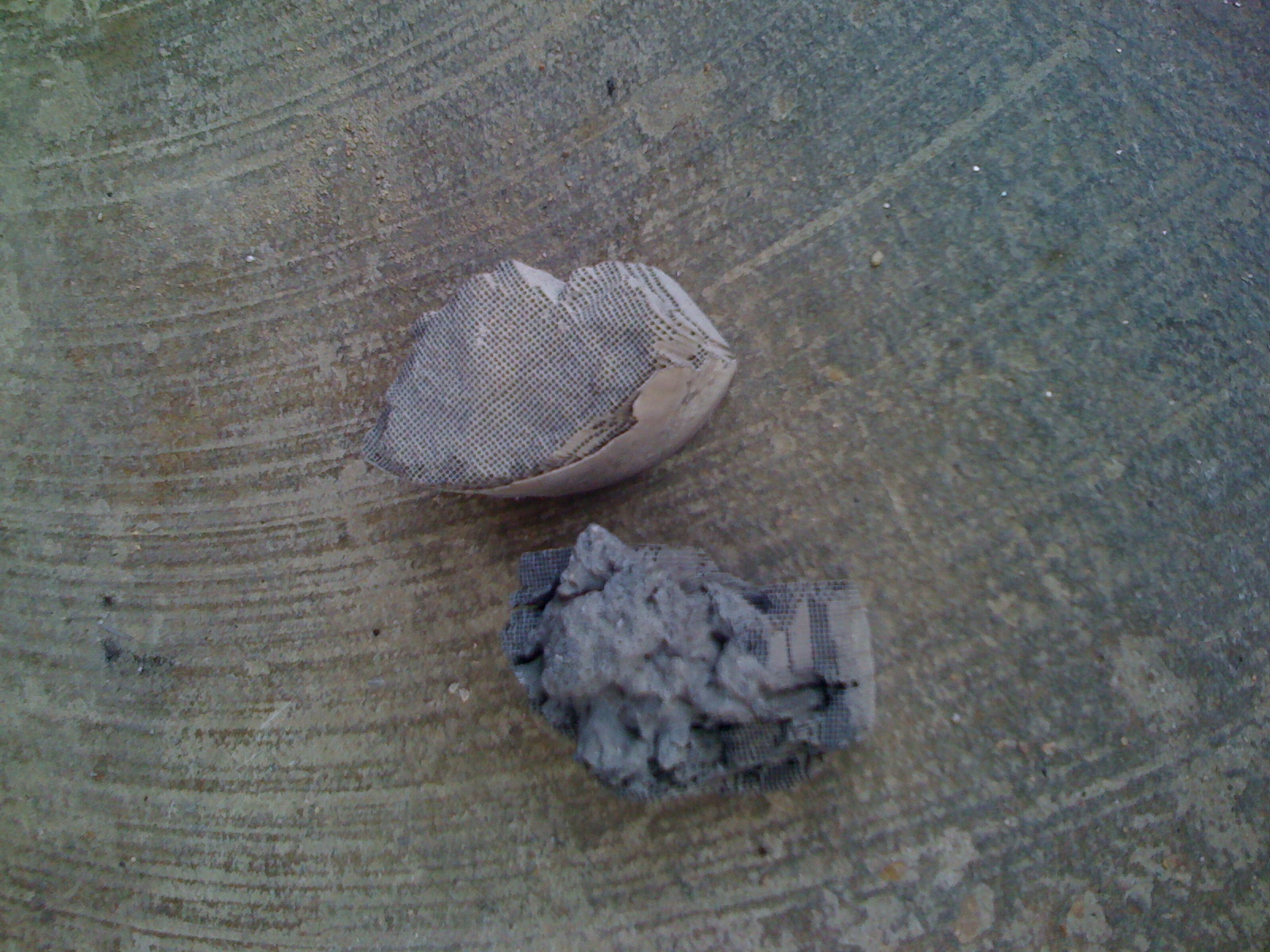

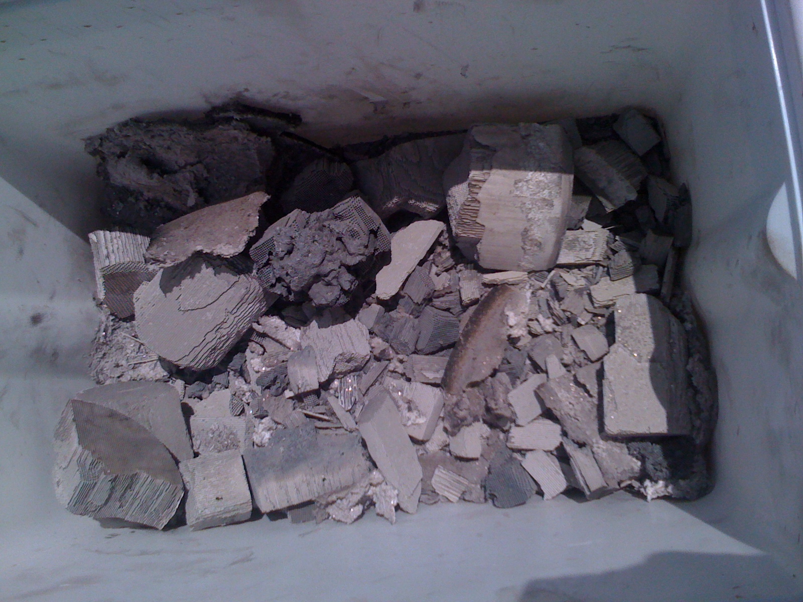

В общем после очередного перелета Минск-Могилев Минск выяснилась пренеприятнейшая картина - машинка стала кушать бензу по трассе ну просто почти как в городе - 11,7 на сотню и это при езде на круизе со скоростью не более 120... При всем прочем у меня уже как год стояли выточенные переходники - обманки на вторые лямбды, потому, как периодически без них выскакивала ошибка р0430. Сервисмены говорили, что это из-за хренового бензина. Расход правда тогда был 9/100 за городом.
Было принято решение в очередной раз снять катализаторы и теперь их выбить, посмотреть, как авто себя поведет без них.
Вот как выглядели соты в одном и другом катах :smile:
Сразу видно - на какой ругался комп...
А тут все- что удалось вытряхнуть из обоих банок
После удаления катализаторов особо ничего пока не заметил. Звук конечно поменялся - стал более звонким - резонируют пустые банки. В выходные опять перелет - вот тогда и посмотрим, что нам это дало.
А вот так 2,7 звучит вообще без катов:
