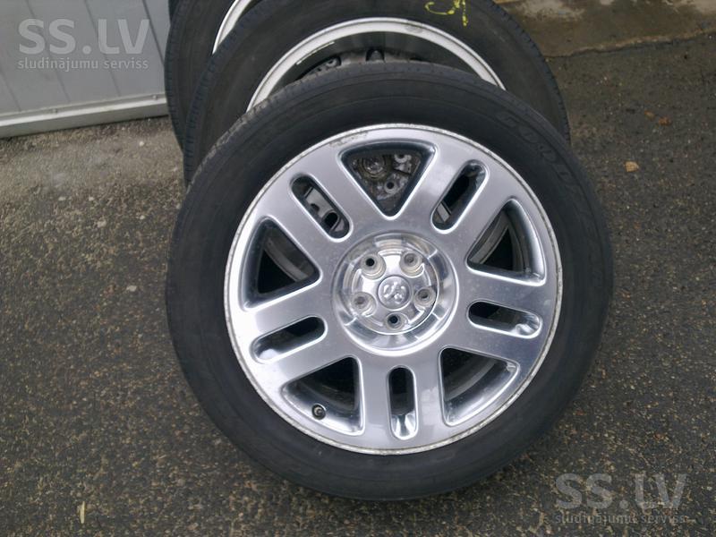

Есть диски Р20 с резиной от Dodge Nitro - брать?

Сообщение #614
а параметры какие?

kpd
27 марта 2012 16:32
Сообщение #616
Сообщений: 573
Город: Рига
Машина: 300C 3.6 2013 Black
Регистрация: 11.11.2010
Всё как у нас , только ЕТ = 30, нужно будет каккие фланцы на 5мм или 10 мм поставить. Резина помоему 245 а вот вышина не написана, но по фото вроде небольшая. Просто там девушка продаёт - не знает

alexa
27 марта 2012 16:36
Сообщение #617
Репутация: 41
Сообщений: 685
Машина: 300c 3,5
Регистрация: 20.11.2008
Цитата: kpd
девушка продаёт - не знает нихрена
так ты ей скажи пусть пойдет почитает)))) у меня 245х50 стоят нормально.

27 марта 2012 16:39
Сообщение #619
kpd,достаточно будет 5 мм. проставки либо шайбы попробовать! у нас ЕТ24 Цена отличная как за комплект!! но дизайн как бы не седановский!! но может я заблуждаюсь и стоить прикинуть на крайслер!!
Может стоит подъехать и прикинуть на зад как будут смотреться!! ??
27 марта 2012 16:42
Сообщение #620
kpd,
по моему на нитро 245\50
на авто.ру продавался как то комплект диски+резина, ценник был в районе 70рублей.
попроси девушку, что бы сфотала поближе колесо, или по телефону ей объясни где читать нужные цифры.
Цитата: kpd
500$
у вас часто в Риге за нидорога так продают? )))
я б себе тоже R20 прикупил бы, за такой ценник.
