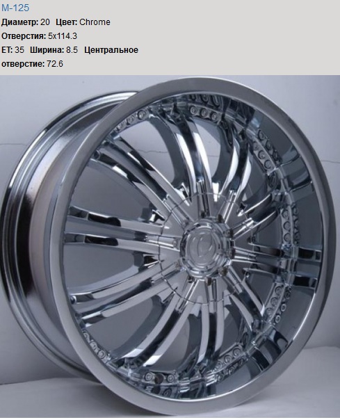

Всем привет, тут такое дело - есть такие вот катки:
Знаю что вынос не тот, будут утопать в арке, но можно ли намутить с фланцами?!
пару раз примерял японские диски с вылетом ЕТ = 35 утопали как я понимаю как раз на 15 мм?! Хватает ли шпилик на ступице поставить такой фланец на 15мм? + докупить японские гайки - так как наши родные толстоваты
Что думаете? Резина соответственно 255/45? или какая другая?

kpd,
пробовать ставить через проставки, мерять по месту только

kpd,принцип такой!! наших шпилек для 1,5 см. проставок не хватит! точатся проставки 1,5 -2 см. впрессовываем новые шпильки лишнюю длину старых шпилек срезаем.

Димон.Не горячись.Зачем отрезать.А если на зиму другие ставить надо или потом человек захочет другие диски с нормальным вылетом?В общем на большинстве дисков внутри есть выемки типа для облегчения веса.Они как-раз между дырками нас дисках ,в которые будут вставляться новые шпильки из переходника и при одевании диска на переходник родные шпильки(часть,которая будет выпирать из переходника) легко туда утопятся.Поэтому при покупке желательно заглянуть во внутрь диска.Просто это для меня сейчас больная тема.У меня задние переходники на 12мм и родные шпильки будут торчать из переходника,причем с частью гаек.Гайки в эти углубления не входят-приходиться немного эти пазы растачивать.И все это,чтобы зимой быть на родных дисках.
19 марта 2012 23:36
Сообщение #600
Чебурашка,я не горячусь:)) просто не знал что так можно:)) спасибо за инфу взял на вооружение:)
