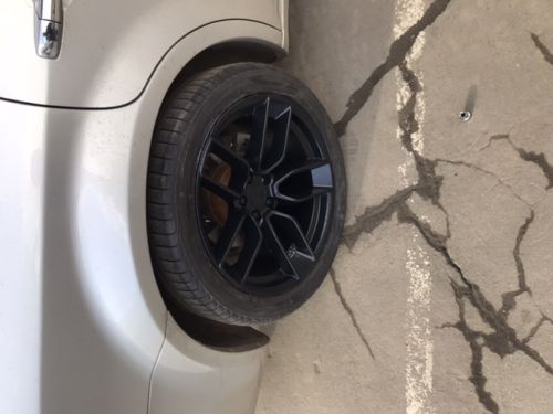

20 7.5 с вылетом 15 - диски
245/45/20 - резина
То, что встанут вроде понятно. ЦО через проставку порядка 5-7мм.
Визуально как будет "бублик" по 12мм с каждой стороны колеса?

Chip11,
100% будет бублик

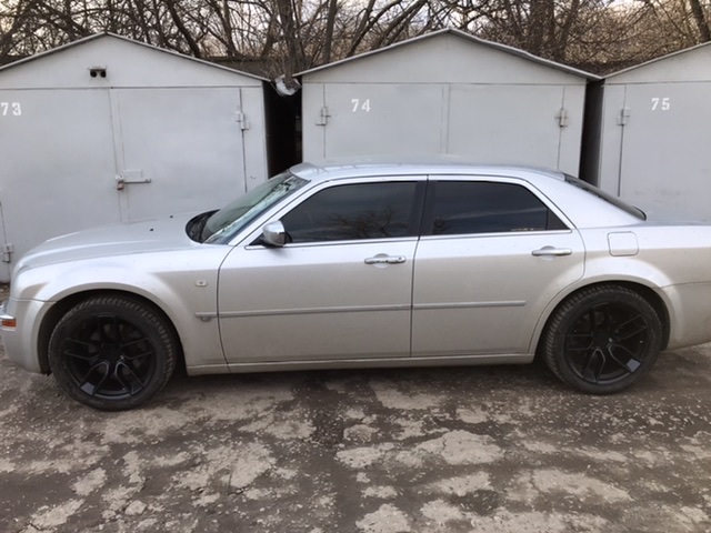

Поставил в субботу, перед снегопадом :scratch:

KoPros,
HAXER HX031 за 80 рублей взял. 5*115 9j et20, 10,5j et25

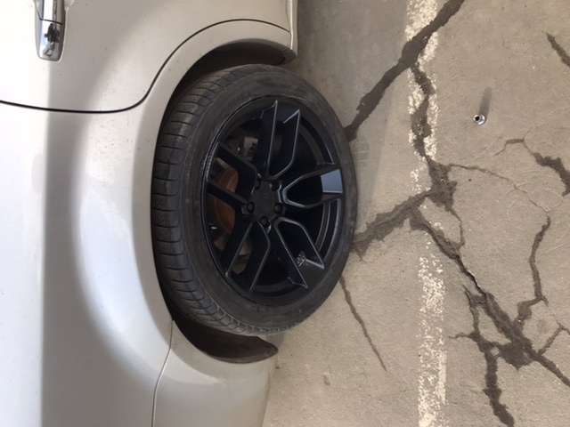

Может кто подскажет . Планирую купить 20 диски
Встанут ли r20 5x115 et20 9j на перед с резиной 245/45
И на зад r20 5x115 et18 10j с резиной 275/40.

Цитата: Iceq
r20 5x115 et20 9j на перед ..... зад r20 5x115 et18 10j
Перед по 2см на сторону прибавит , а зад 3 см наружу и 2.5 во внутрь == вот и смотри -- прибавляй к штатным .
23 апреля 2020 09:59
Сообщение #2451
Iceq,
в круг встает 275/40/20
возможно но врятли потребуется проставка 5 мм на переднию ось
245/45/20 это штатный размер
у меня 285/30 /20 встает но нужен правильный диск с правильными параметрами

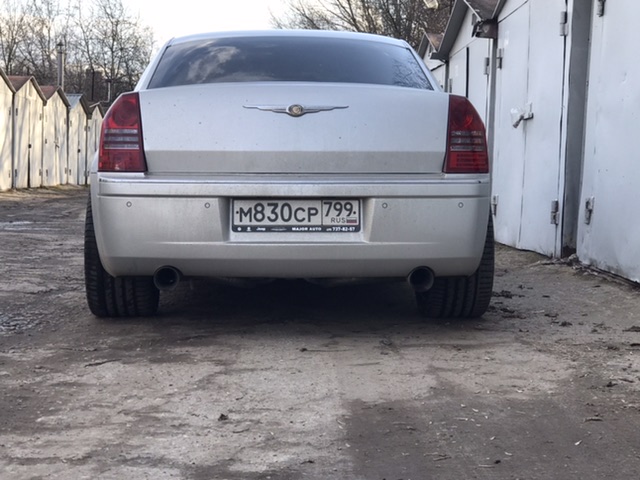

Iceq,
Перед 275/40, зад 315/35. На зад пришлось 5мм проставку поставить, за локер резина цепляла.
24 апреля 2020 14:53
Сообщение #2454
Deema88,
надо было в кгру 275
315 да сидит и влазеет но торчит безбожно карась не олдскул разноширокий
