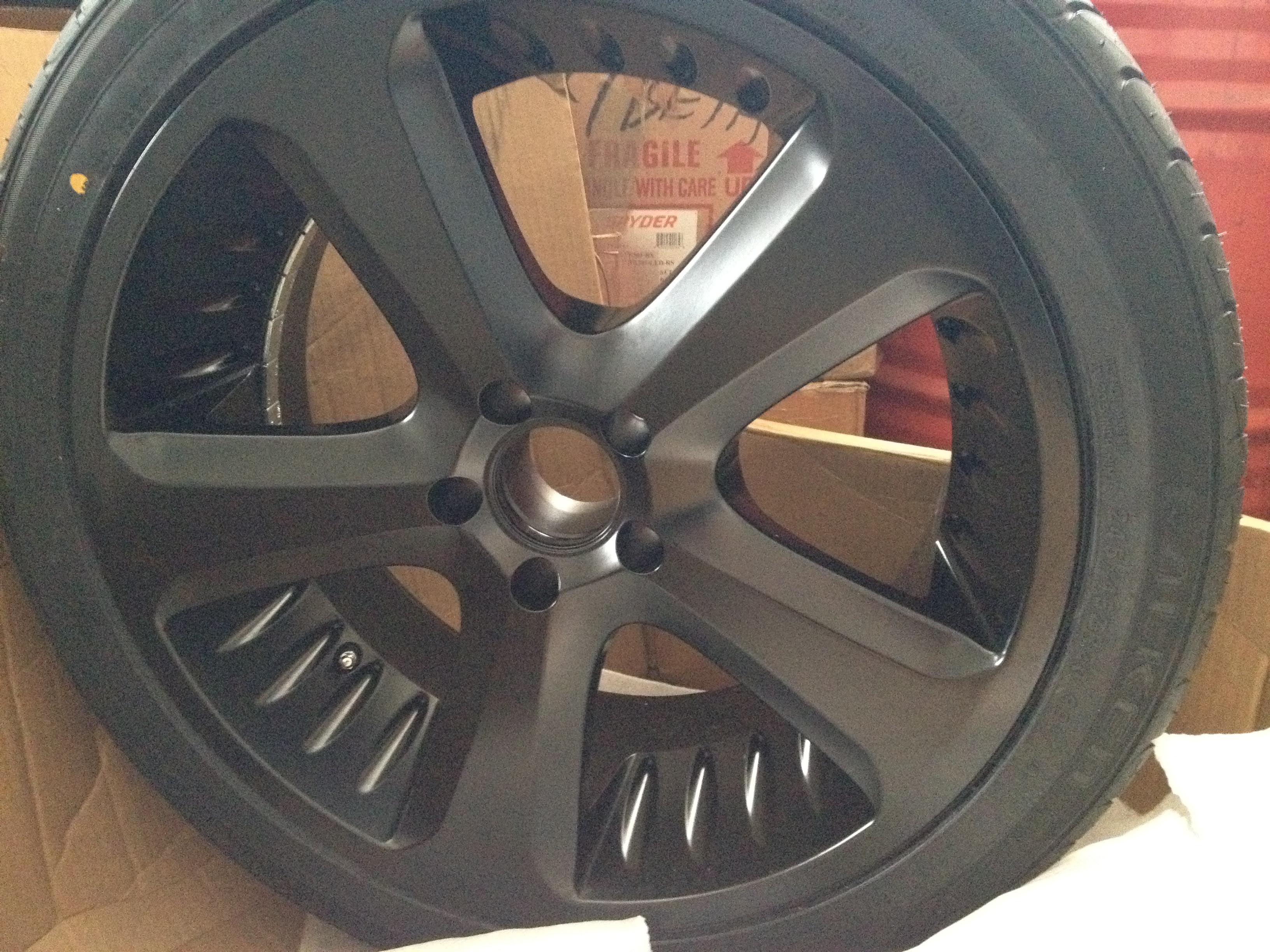

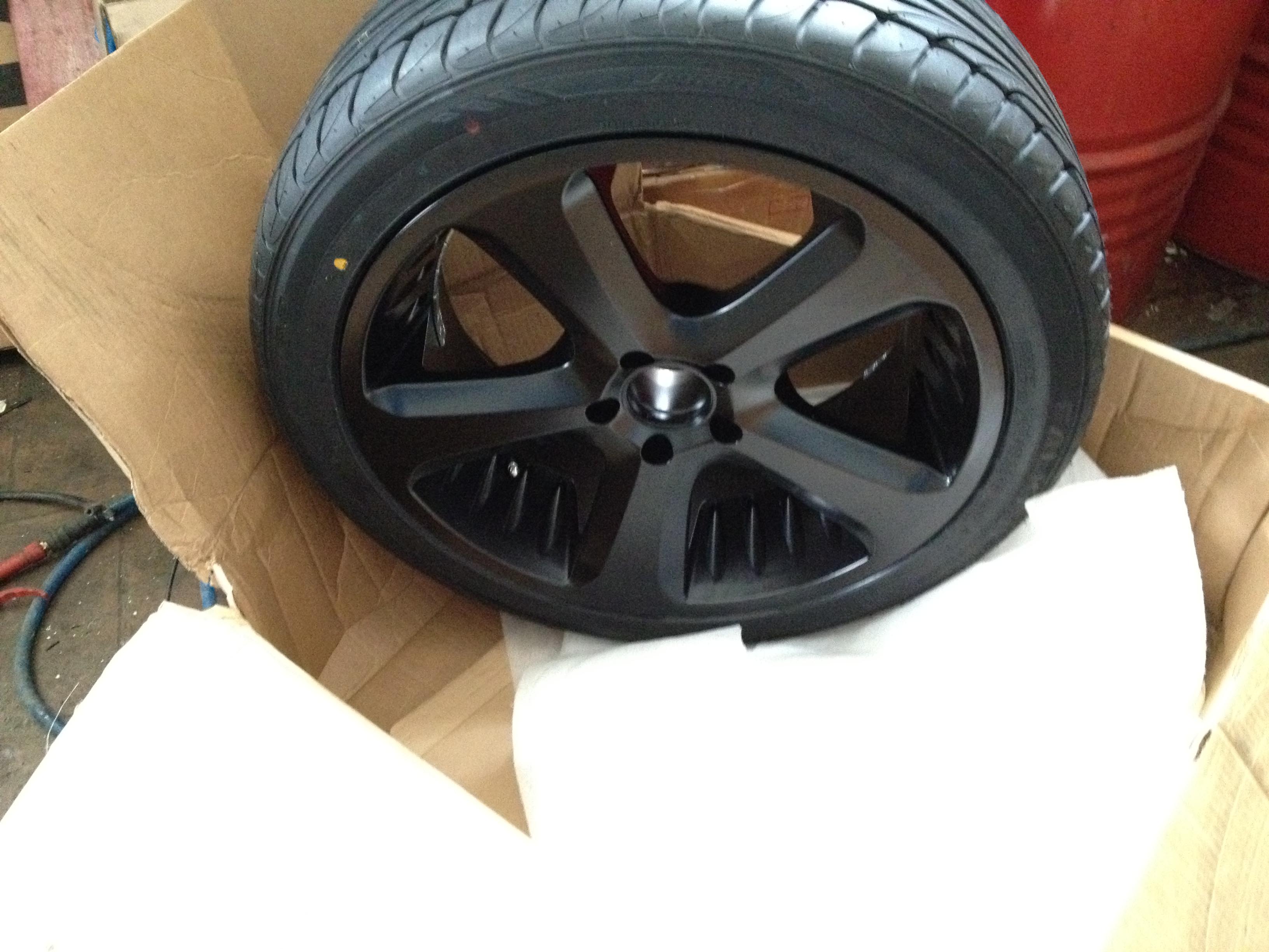

ну и мне пришло забугорное чудо юдо с резиной
цена вапроса пиштец космос тока доставка и тамошня 1080 енотов так как вес 140кг

Регистрация: 21.05.2010
зачётный рисунок !!! на каком сайте заказывал?

ништяк колёсики Эд, реально красивые. посмотрим как будут на авто смотрецо.
21 февраля 2012 23:57
Сообщение #578
дизайн реально под челендж! :goodgood:

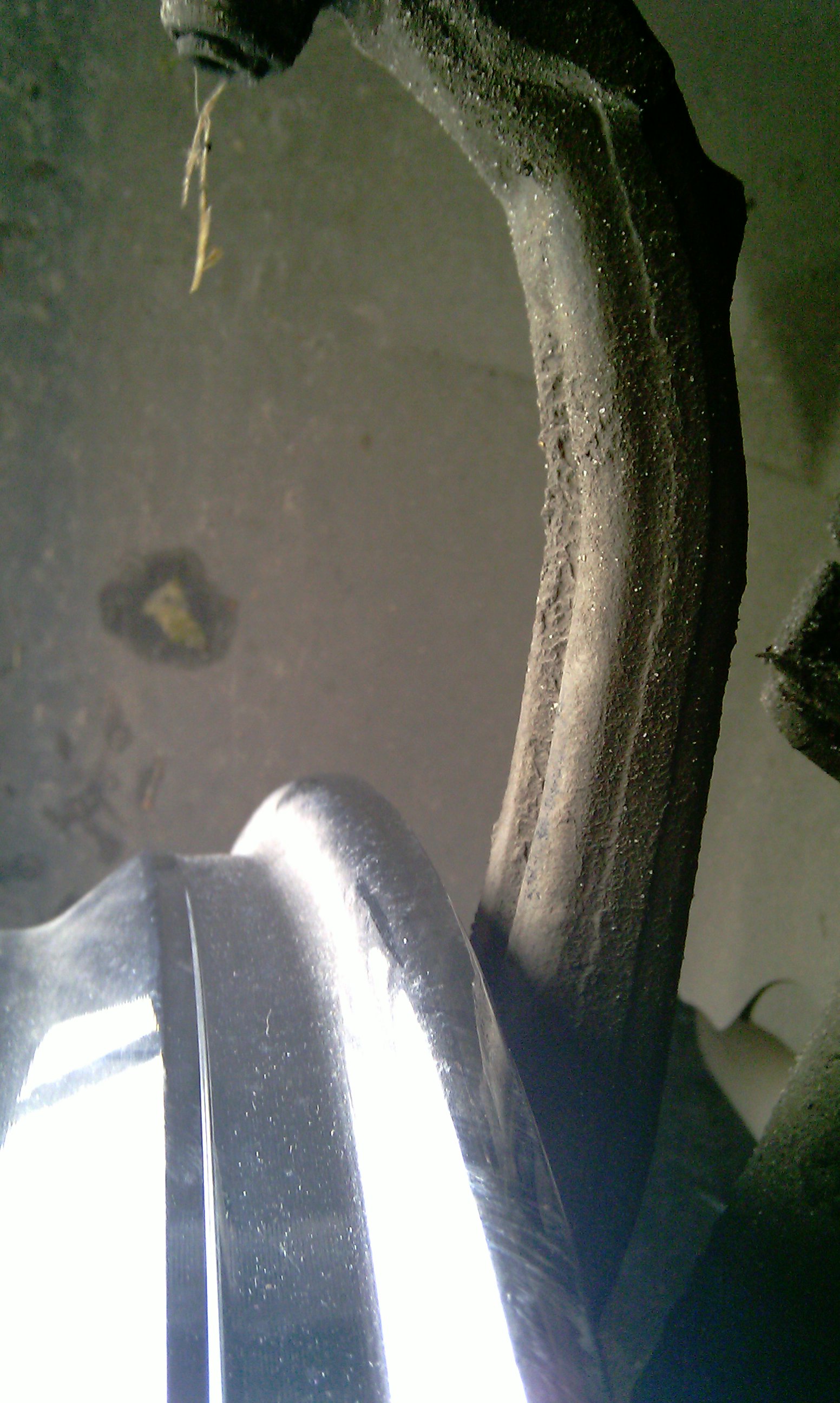

НА днях делал предварительную примерку своих 20 дисков.Напомню,что были куплены диски с разболтовкой 5*120(у нас 5*115) и вылетом +35. Хочу поделиться и посоветоваться.:
На передние диски шириной 8.5 дюймов была одета резина 245/50R20.Я боялся,что будет тереть об верхнюю шаровую-ничего подобного.Еще3- 4мм до нее.Возможно это потому,что есть разные рычаги.Отличие в том,что на некоторых шаровая(как у меня) заканчивается просто резьбой а в торце углубление под шестигранник(чтобы не прокручивался палец при разборке-сборке).А есть,на пальце заканчивается резьбы и потом идет шестигранное продолжение под ключ(на этих соответственно палец длиннее).Сделал вывод,что эта резина встает без проблем.
Теперь по поводу вылета:Поскольку для проставок была куплена пластина алюминия толщиной 27мм,то такой ширины для примерки и сделали проставки.Поставили на передние колеса.Измерили расстояние от резины до уха поворотного кулака.Оно составило 22мм.Если принять во внимание,что у меня эти диски с вылетом +35,то можно посчитать,что при примерке вылет составил +8(колесо еле выпирает из арки).То есть при ширине диска 8.5 дюймов и резине 245/50R20,чтобы не терлось об ухо рычага минимальный вылет(колесо наиболее утоплено в арку) может быть где-то +28.Это впритык(это для информации,может кому-нибудь пригодиться).
Для того,чтобы мне понять,какую толщину оставлять на передок,я занялся задними колесами.Задние колеса шириной 9.5 дюймов и здесь нужна минимальная проставка-переходник,поскольку разболтовка разная.и без переходника никак.Было принято решение сделать переходники из метала шириной 12мм,а передние решили обрезать пока до 24мм(так,как задние диски на дюйм шире).А,когда уже обуем зад,то посмотрим на вид и может еще передок обрежем на несколько мм.Как мне сказали по поводу задних проставок 12мм-это минимальное,что можно сделать из стали.То есть задние диски будут с вылетом +23 при ширине 9.5 дюймов..До конца так и не поняли сильно ли они будут выпирать из арок.Исходя из вышенаписаного есть пару вопросов.
При загрузке авто есть ли вероятность,что если диски выпирают из арок,то они будут их цеплять?(Насколько у нас сжимаются аморты?Сегодня в авто назад село три человека и я посмотрел-там до арок еще около 2см? И еще по поводу резины.Я на 9.5 дюймовый диск обул(для пробы) резину 245.50R20.Она почти ровная с диском(на пару мм шире диска).Это нормально?Или надо ставить резину назад шире.Просто по моим подсчетам диск как-раз будет вровень с аркой и если ставить такую резину,то с ней колесо может в арку заходить?
