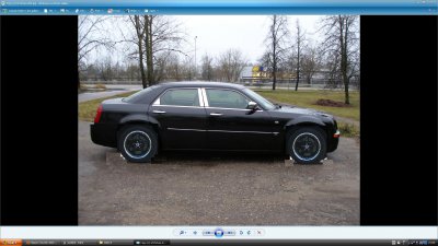

План именно такой, увидеть их живьём, примерить - оценить, купить- перекрасить если что .....
ADR спасибо за видео http://www.my300c.ru/forum/topic_6323
Видно конечно что не Р20 - ну супер маленькими они не смотрятся - есличто возьму новые Р18.

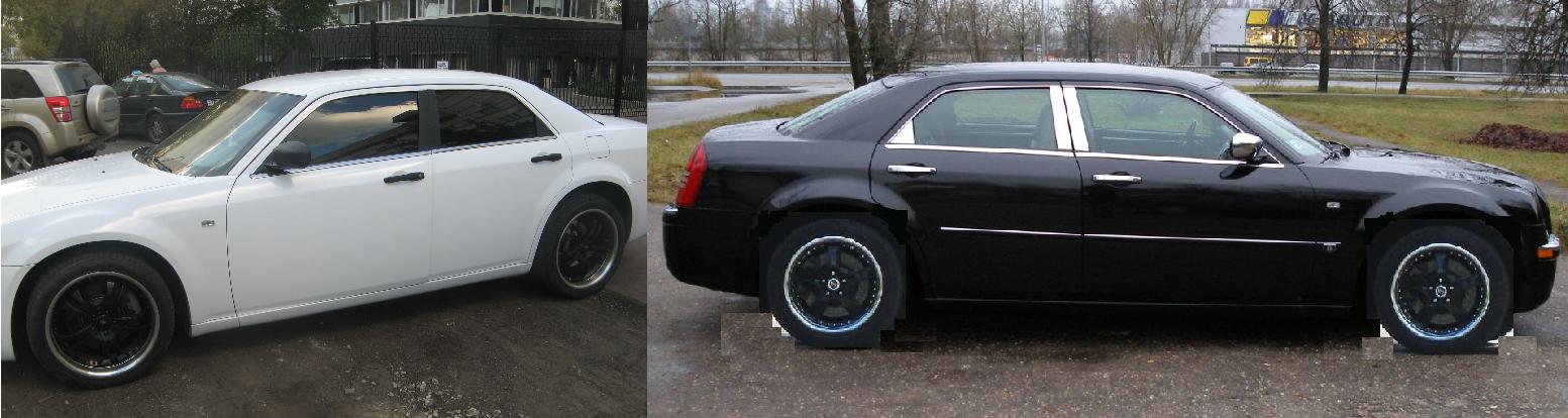

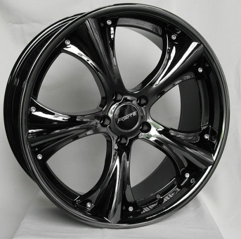

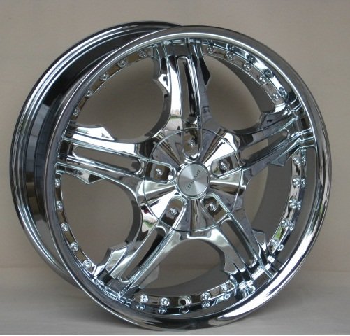

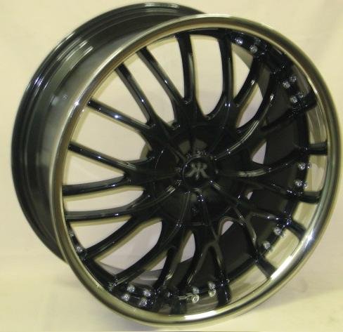

Нужен совет!!! Есть такие диски под заказ, ждать неделю:
Два вроде уже готовые и встают как родные:
И одни БЛАНК - нужно будет дырки сверлить - по 20$ баксов за диск:
В принципе я наверно хром не хочу. Интересно смотрятся чёрный хром диски. И Бланк диски с полкой. Посоветуйте что брать по цене чёрный хром дороже на 160$.

Ну так они вроде все с полкой. Еххх дорого но нужно брать чёрный хром. Куплю на ебай ешё решётку чёрную сетку и будет вообше свежо смотреться.
Вообще ничего не понял мерил диски от Dodge Nitro R20 114.3x5 ET30 J7.5
резина 245/50 Р20
и
НЕПОДОШЛИ !!! ???? Странно шпильки вроде и попадают в дырки диска, но до канца он не садится. и на удивление резина 245 на узком диска уже в платную к рычагу?!
Блин мерил диски как то J9 R20 конской резиной и то влезали...
Что то я запутался вот этот диск у менаы будет выпирать из арки или утопать? У нас ЕТ = 24?
R20X8.5 5X115 ET20 71.7 311 Black Chrome Racingline (A)

чем больше параметр ЕТ тем больше диски внутрь заходят. чем меньше - наружу. как-то так.

Ну как бы именно так я и думал - что чем больше ЕТ тем он идёт в нутрь арки диск.
Бланк диски нужно сверлить дырки - пугает меня это, хз как всё отцентруется и т.д. Неначнут ли дырки каразировать.
Вообшем пичалька. Хорошо климат нашол себе с деодами перепаенными - у мастера 30 штук такие :)))) отдаёш ему свой, а он тебе другой с нормальной подсветкой. цена 40$ зато всё готово сразу.
Про диски думаю, если куплю то покрашу ступицы и суппорта и выложу фото отчёт !
Первые и вторые по 1120$
Которые универсальные третии 960 $.
Разница не существенна.
Всял Мотонеона диски, походу они у АДР сейчас стоят - прикинул на свою машину в реальном так сказать диаметре так как они уже на резину одеты.
Если честно то разницы с Р20 такого же дизайне не очень то и заметно.
Если Р20 хром - то да.
Просто в фотопопе подруга кинула на машину диски чёрный хром - неподходят по дизайну липестков.....

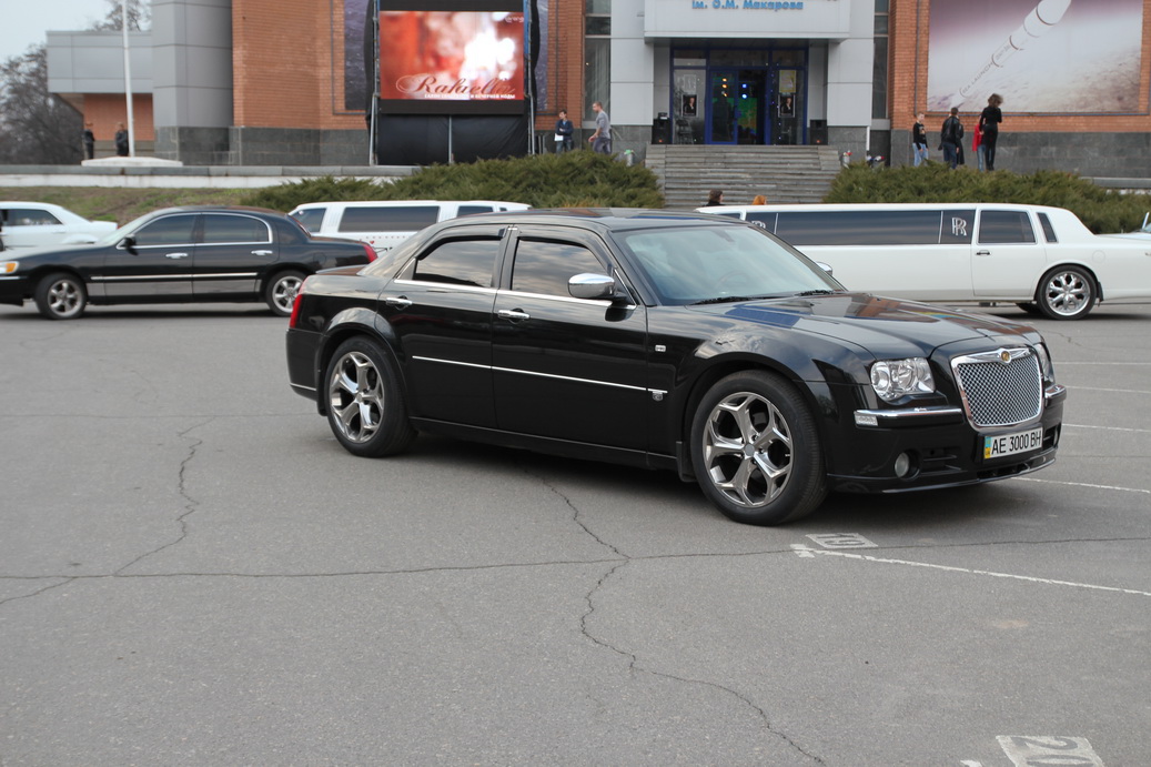

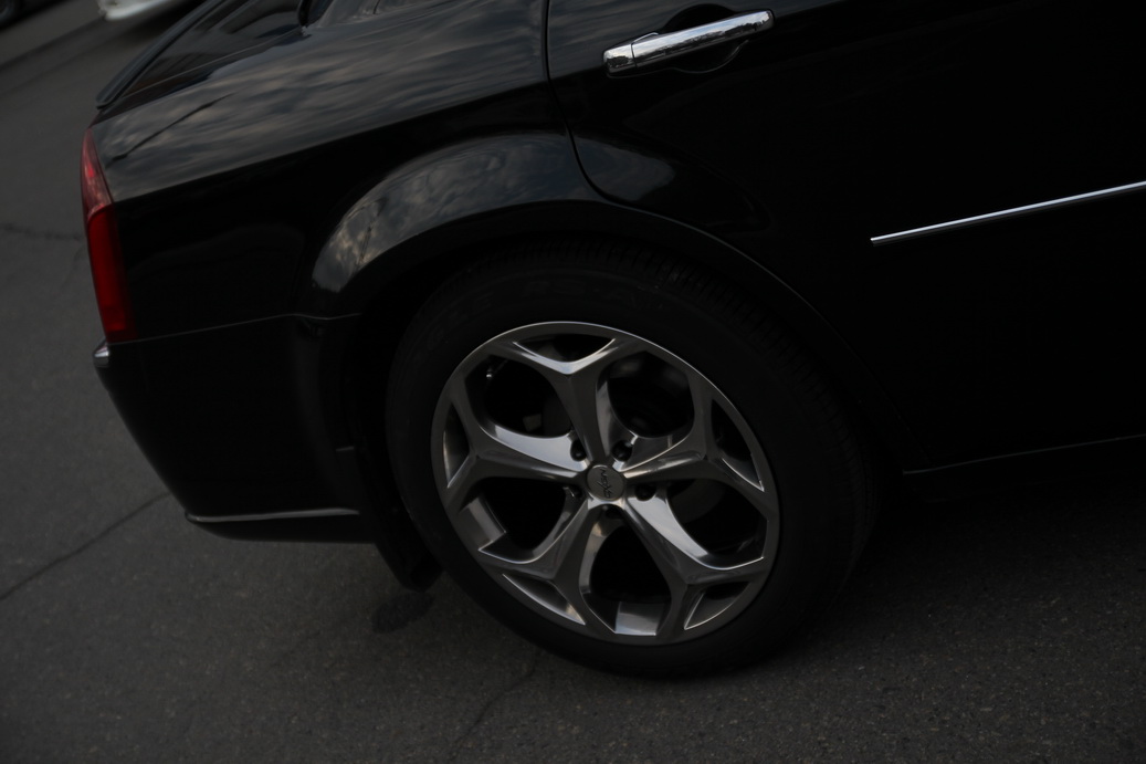

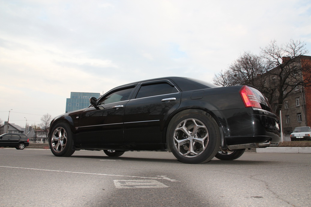

Ну в общем летом теперь я с Вами.Многие уже видели,но захотелось сюда в тему кинуть.В общем диски от БМВ Х-5 с параметрами:передние-8.5 дюймов,5*120 ,ЕТ+35.Задние-9.5 дюймов ширина,5*120 ,ЕТ+35.Были поставлены через проставки-переходники:вперед шириной 24мм из алюминия,а назад 12мм из стали(меньше потому,что задние диски шире на 25мм.Шпильки в переходники были поставлены с Волги 24.Все встало идеально.Резину поставил гудиер 245.50.Сзади надо-бы пошире,но эта была почти нахаляву-по 150$.Вот теперь у меня такие тапочки:

Чебурашка,Резину начерни и сфоткай!! совсем другой вид будет:)
Чебурашка,и ещё опиши пожалуйста объективно насчёт динамики машины после установки колёс и проставок!?!
13 апреля 2012 14:49
Сообщение #631
Это да.Я ее вечером накануне только забрал.Утром на мойку.Попросил почернить.Они ее какой-то гадостью протерли.Эффекта-ноль.Я не стал разбираться и уехал.Мне на выставке лимузинщик интересную вещь сказал.Говорят купи силикон(продается на автобазаре за десять грн за пол-литра).Одной обработки хватает на пару недель.Этой бутылки хватает на год.Она на вид,как мед(густая).У этого парня экскалибур-лимузин и у него огромные пороги(подножки) с резиновой накладкой.Он их обрабатывает и говорит,что на пару недель хватает.Хочу попробовать.Или глицерином.
Димон-какая динамика?У меня 2.7.Как ехала,так и едет.Я разницу не почувствовал.Мне во время покраски меняли тяги и шаровые в поворотном кулаке.Сейчас руль вообще не возвращается.Во вторник поеду к этому мастеру(он-же делал пол-года назад рейку)-пусть разбирается.Ямы проезжает лучше.Это и понятно-больше диаметр.Было накачано 2.3-было супер.На развале накачали 2.5-стала,кажется жестче.Не знаю,что делать?На 18 всегда качал 2.5.

Чебурашка,я на 18 езжу 2.1 теперь понятно чего мягче тебе 20е показались:)) радиус тут не играет роли:)
ты всё же попробуй погонять стартовать резко с места !! колёса прокручивает?!
я когда родные поменял на хром, знаю что мои хром диски где то на 3 кг. тяжелее , так вот колёса перестали прокручивать с места!!! Это говорит о чём?! о том что тяжелее машине их прокрутить:)

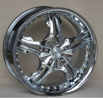

...думаю заказать в Пекине вот эти ТАПКИ....
...вопрос к знатокам...-какую ширину диска заказать...?...8,5...9,0...9,5...10....? ..под резину....275/40/20...
...кста-срок 10 дней и цена которая ТАМ умножаем на 5...это рубли за один диск....
гугл при переводе ставит ценник в зеленых???????????????
9,5-10
