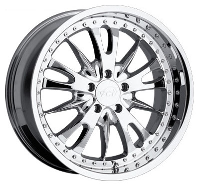

Диски понравились
Size - 20 x 8.5
Bolt Pattern - 5 x 115
Offset - +15
Centerbore to fit - 71.5mm
Вроде подходят идеально.
Есть вопросы...
Налезет ли по центральному отверстию - у меня родные 71,6
С таким вылетом встанет ли резина 275\40 на перед без проставок?
Доставка до Шереметьево, таможить их прямо там при получении можно?

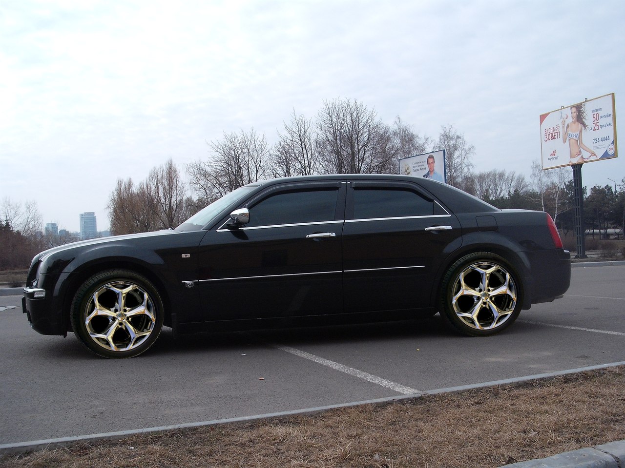

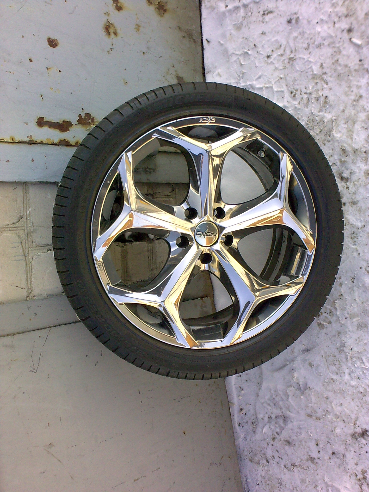

Ну вот и я весной буду с Вами.Диски уже куплены,а геморрой только начинается.Теперь все по-порядку.
Продал свой летний комплект хрома с резиной по одной причине-хотелось больше.Но в меру.Мой хром на 18 смотрелся как-то мелковато.Теперь понимаю причину-всему виновата полка диска.Почти весь хром на наши авто делают так,что середина диска выпирает,а по краям утоплена(полка).За счет этого они и кажутся меньше.Хотелось что-то или как у СРТ,чтобы середина диска утоплена,а к ободу наружу или ровные,но без полки.Тогда визуально они кажутся больше.После долгих поисков на ибее и в Украине по приемлемой цене я понял,что с родным вылетом ничего нет,чтобы мне понравилось.Тогда было принято решение искать с другим вылетом.Мне всегда ооочень нравился рисунок на дисках от X5,только я никогда не видел в хроме,а тут случайно увидел б.у комплект в хроме у товарища.Он не сильно хотел продавать(знал,что дорого не куплю),но я его уговорил и за 800$ я стал обладателем разношироких дисков с совершенно чужими параметрами для нашего авто.Я подумал,что если делать проставки,то какая разница,на какое межболтовое выходить.В итоге имеем:Два диска на перед 8.5 дюймов с разболтовкой 5*120 и вылетом 35,и два назад по 9.5 дюймов с таким-же вылетом и разболтовкой.После примерки стало понятно,что вперед нужны проставки 20мм,а назад 10мм(они шире на 25мм передних),но поскольку для минимальных проставок с переносом межболтового это мало,то назад делаем проставки 15мм со стали,а вперед или 25мм(чтобы одинаково выпирали) или 20мм из алюминия.О результатах напишу.Хочу услышать Ваше мнение по этому поводу.Кстати впервые такое делаю.Привык ставить все родное.Резина вперед ставится 245.50R20(беру новую по 160$).Назад хотел такую-же,но диски сзади широкие,поэтому думал 275.45R20.Ну это уже когда обуем диски.Единственное,что не сильно нравится,что хром притонированый,хотя может и будет лучше,чем светлый.
Вот фото моих дисков:

Вот прикинул.Правда это наверное ближе к 22ю

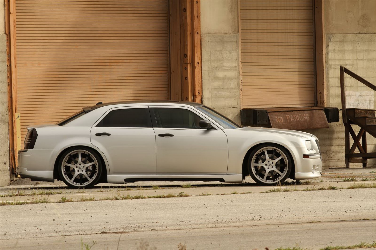

Ребята, а где в Европе(желательно в Эстонии ) или России найти такие? : ADR Wheels - Propulsion
20 WHEELS RIM CHRYSLER 300 C DODGE MAGNUM CHARGER RWD
Ну очень понравились...Просто я посмотрел там пересылка бешеных денег стоит.

Чебурашка,ничего так , но по мне не крайслеровский стиль!
Чебурашка,и ещё можешь пожалуйста взвесить диски и написать сколько весят и как вообще динамика по ощущениям?!
Спасибо,но по мне как раз кажется крайслеровский.Они все с гранями,а не закругленные и машинка у нас вся квадратная.Ну а вообще на вкус и цвет...Мне,например совсем не нравятся СРТ диски.Ну обыденно как-то.
Взвешу обязательно и напишу.Сейчас делают простаки,потом будем вопрос с резиной назад решать относительно размера.Просто если вперед станет 245/50,то задняя 275/40 будет ниже на 25мм.Это по калькулятору,а задние диски еще и шире на дюйм,поэтому наверное 275/45.Потом отпишусь.
