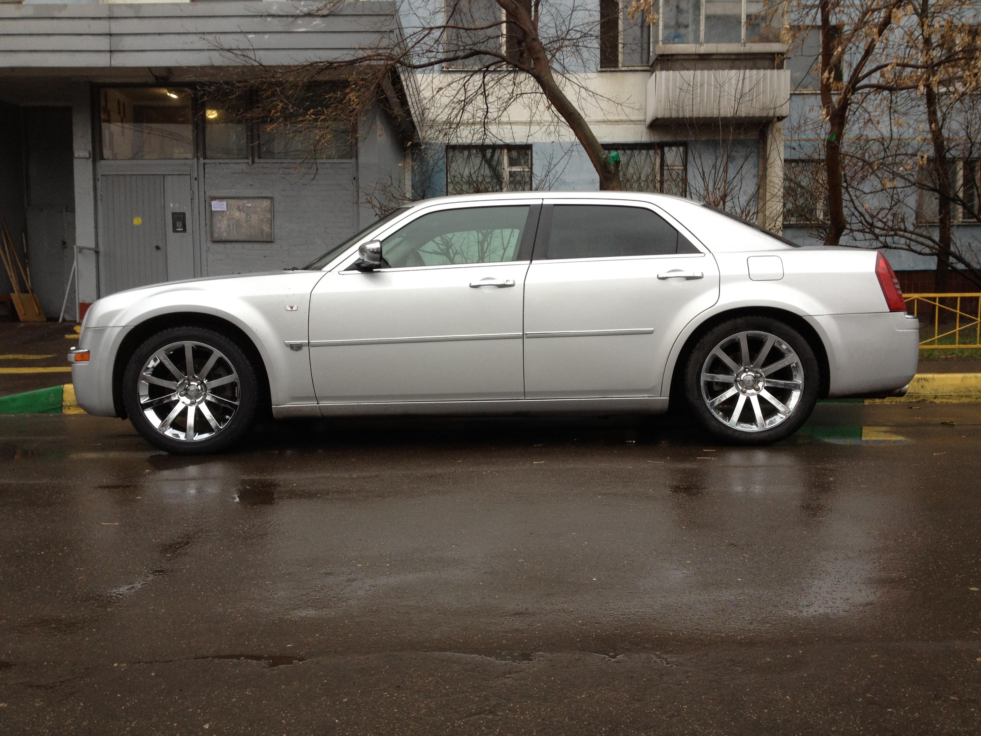

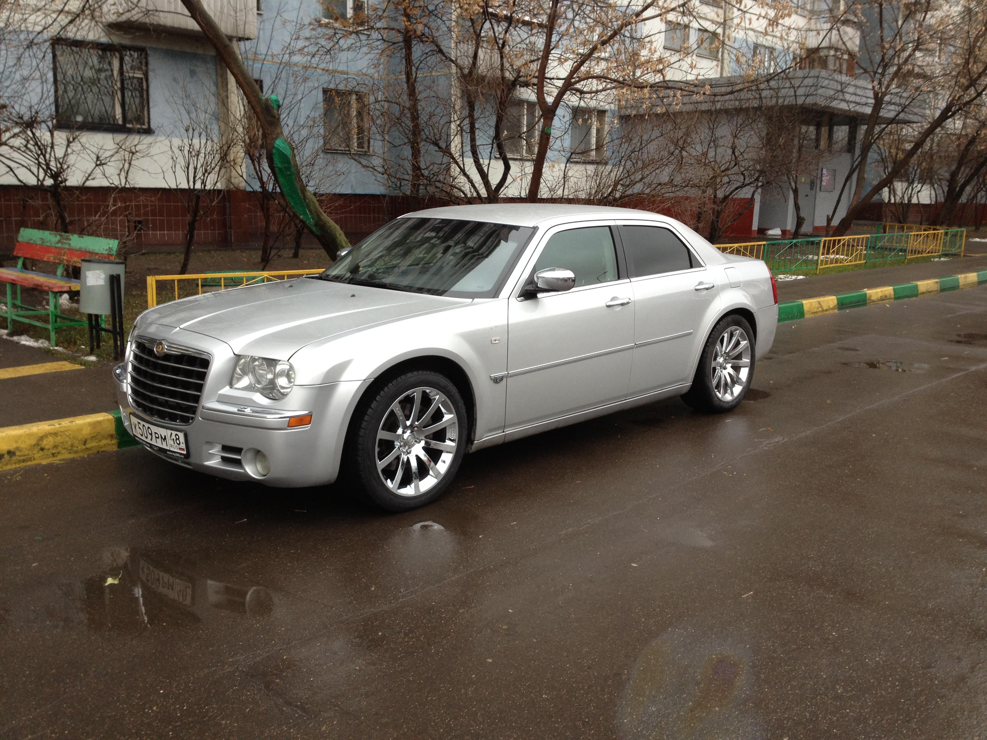

Подскажите плз, если кто знает на эти диски можно ставить резину 275/40 без проставок, чтобы ничего не цепляло?
http://disk4car.ru/disks/disk/from-ya/fr_design/795/w_359/d_20/h_535/p_403/e_451
/s_g/20_63_33_8/
Bob Marley
25 декабря 2011 23:05
Сообщение #534
Репутация: 22
Сообщений: 1042
Город: Красноярск
Машина: SRT-2008
Регистрация: 18.02.2010
/s_g/20_63_33_8/
Здесь теже диски дешевле
Чудо колесо
брал уже два комплекта,для себя и для Артема с Уренгоя, у них ЕТ +26
Если брать резину 245Х45-перед и 255х45-зад, проставки НЕ НУЖНЫ
в случае как у меня и Артема 255Х45-перед и 275Х45-зад, нужны блины 5мм (4тыс комплект со Dу 71,6 и 5х115)
если хочешь 275х40 по кругу нужны приблуды, т.к. простакки блины практичны до 5мм, дальше(больше) ступица не цепляется со ступичным отверстием на диске. А приблуды начинаются от 25 мм, т.е. твой вылет с ними будет +1,мм, + широкая резина, и похож на асвальтоукладчик управляемый киргизом с потной мошонкой, + танк твой превращается в говно танк, т.к. по определению будет весь в укатываемом говне. Так что 275 на перед с вылетом 26 не наш размерчик
Колеса должны быть в арках, так же как спокойный член в штанах, а встал засаживай

Bob Marley,
Классные диски. Чье производство? 255/45 на перед точно не подойдет? У меня 235.60.18 стоят, посмотрел по шинному калькулятору - они одной высоты, но колесо на 12 мм ближе к рычагу. Цеплять будет?
Воронеж-не догонишь!
Bob Marley
26 декабря 2011 23:46
Сообщение #536
Репутация: 22
Сообщений: 1042
Город: Красноярск
Машина: SRT-2008
Chuck,
Тайвань. Совсем не цепляет даже зазор в 6...7мм
