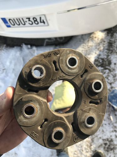

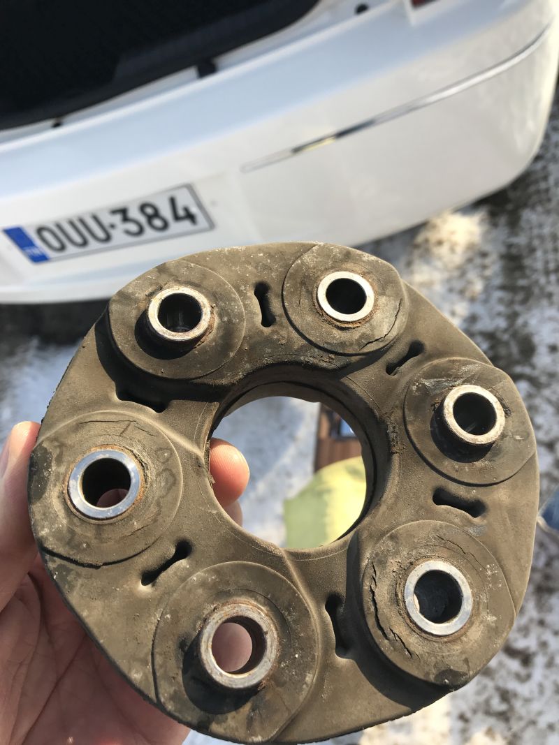

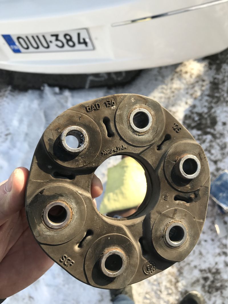

Сегодня заменил муфту лемфёрдер,пробег 63 000,поставил такую же...

zhdmitriy30,
Верхнее фото - это со стороны двигателя? Потрепало её сильно за это время :)
zhdmitriy30
17 февраля 2017 12:30
Сообщение #154
Сообщений: 1380
Город: Helsinki
Регистрация: 16.03.2012
KirillK,
Нет это задняя ,фото с двух сторон, передняя родная ... пробег 154k kм.
Вроде норм что 60 тыс прошла...

KirillK,
Мне кажется она не такая уж и ушатанная и еще тыщ 20 с легкостью пробежала бы.))
