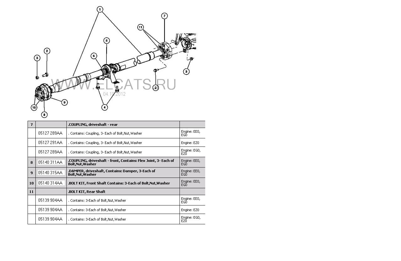

Машина: Chrysler 300 Touring 5.7 AWD подскажите от какого мерса муфта кардана подойдет?

А мне кажется что пафос тут неуместен, деталь одна и та же...
Vechia,
Вот номер по "лемфердер"
; Муфта Lemforder 1797901 -- на 5,7

Народ, поменял заднюю муфту, вибрация ушла на 10%, нало менять переднюю. Задняя подошла по номеру выше, передняя такая же? Кто менял обе?

такая же,но как правило убивается задняя,передняя ходит долго

у меня почему-то у передней выработка гораздо больше, возможно заднюю один раз до меня меняли. Спс за инфо.
чет я не понял, передняя и задняя муфта разными номерами отмечены?

одинаковые что перед что зад у Lemforder точно.себе менял обе всё встало как надо.

Товарищи,всем привет...так и не понял...на 2.7 Европу,какая именно муфта подойдет(с какого мерина и если можно номер запчасти)! :smile:

всем привет.подскажите на 3.5 авд европа какая муфта подойдет 1797901 или 2932501

Я так, подстраховаться. Разница есть на 2,7 или 3,5?

Одинаковые

Всем привет, менял эту штуку недавно, оригинал назвали ценник 7300, посоветовали купить Lemforder 2932501, встала как родная, никаких скосов, зазоров и т.д. авто: 2,7 Европа, подсказал парень с другого города, себе он ставил на 3,5. Что спереди, что на редукторе они одинаковые, едснственное что, болты в коробке пришли покороче, но я старые поставил обратно, так что не бойтесь, заказывайте смело на эти моторы 100% подходят и стоит он 2250, вот!!!
