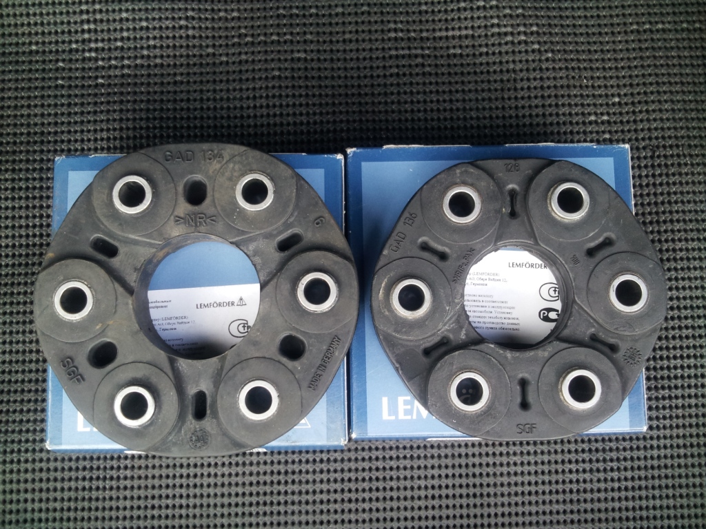

коллеги, не подскажете, на все караси муфта одинаковая, на srt тоже, или есть различия?
20 июня 2014 11:45
Сообщение #66
Нет, начиная с 5.7 диаметр больше.

Cox,
слева "начиная с 5.7 диаметр больше" - справа на 3,5

понял, спасибо :goodgood: теперь вопрос другой, на AWD и RWD одинаковые муфты?

без проблем, 17979 01 вот эти подойдут на срт? тут просто номера уже выставляли, но вроде как на AWD, вот и спрашиваю, подойдут или нет, и кстати давно уже на этом форуме, форум замечательный, единственное предлагаю сделать модераторам: в конце каждой темы по насущным вопросам с запчастями подытожить и в последнем сообщении написать все номера и аналоги запчастей для той или иной модели авто, ктр обсуждали в этой теме, а то пока все сообщения прочитаешь, половина ктр бессмысленные )) уже дальше нет сил искать, а так посмотрел последнее сообщение и дальше пошел )) :sun_bespectacled:

так что в итоге то? кто нибудь скажет на RWD и AWD муфты для срт одинаковые?
Странный вопрос, срт AWD ??? :scratch:

я уже сам запутался, тут вычислили что муфты на 5.7 и срт одинаковые, номера для муфты от 5.7 авд я тут нашел, вот и вопрос, на авд и рвд для 5.7 одинаковые? раз уж начали еще и колодки не могу подобрать, номерочек не подскажете для срт, а то на форуме про срт не особо пишут, а на срт клубе хрен найдешь, там в основном кто кого и на сколько ))

от 5.7 на срт муфта не подходит !!! по размеру одинаковые, на срт 8 "дырок", искал бл..дь так долго, и такое разочарование когда сняли, теперь надо дальше искать :smiles:

есть муфта от 5.7, новая lemforder, купил за 3, отдам за 2000+доставка

муфта 3.5 2.7 лимф-ер 900р))
