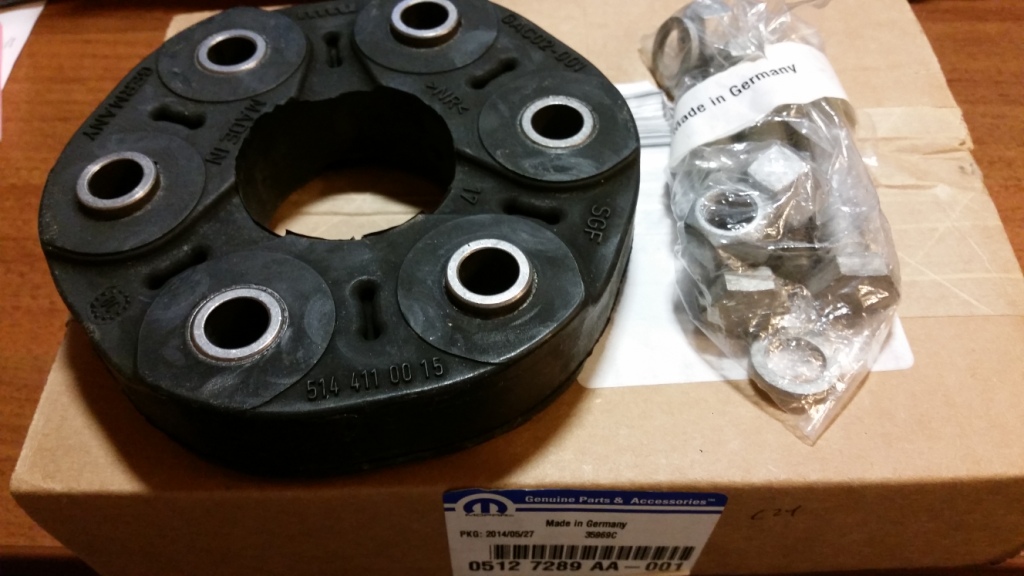

отъездила 47000 начала трескаться, заменил на такую же снова, проехал 10000 пока в идеале...посмотрим на скока хватит её
короче проехала 20000 тысяч - снова в трещинах :negative:
надоело .... купил оригинал 05127289AA - посмотрим сколько он проездит
P.S. думаю что пробег второй в два раза меньше чем первой муфты изза 22-х дисков... :scratch:

Поменял на днях заднюю эластичную муфту на своём Крайслере 300 2005 2,7. Идеально подошёл SWAG 10915351 (номерок видно на фото)

Цитата: besheniy
Может и мне аналог подберёте , а то дешевле 15 тыщ найти не могу .((
MOPAR 5170322AA
Вот вам аналог на SRT8. Должен подходить.
Mercedes A 129 411 00 15
Corteco 21652288
Febi 03415
Jp Group 1353802200
Jurid/Bendix 83 110 37 001
Lemforder 11272 01
Ruville775144
SWAG 10 86 0048
Vaico V30-18005

sirozha555,
Большое спасибо , я думаю то что надо , их применимость на мерседесах от четырёх литровых и выше , сравню размеры на всякий случай .
5 февраля 2015 21:39
Сообщение #100
sirozha555,
Похожа.
