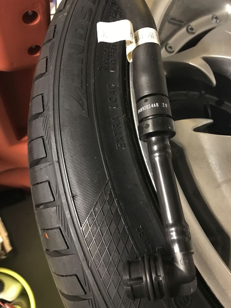

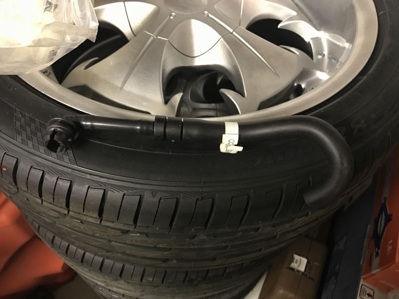

zhdmitriy30,
Большое спасибо! Мне походу не тот дали. Но номер на нём у тебя другой, ты выше другой указывал CHRYSLER 04792852AC. Посмотрел в Академии, оба номера верные.

На упаковке была наклейка с номером, а на самом клапане да другой номер...
11 января 2017 07:55
Сообщение #84
Вот же давал и номер, и фото.

Shastry,
Да, просто хотел узнать какой на нём переходник, прямой или угловой.
