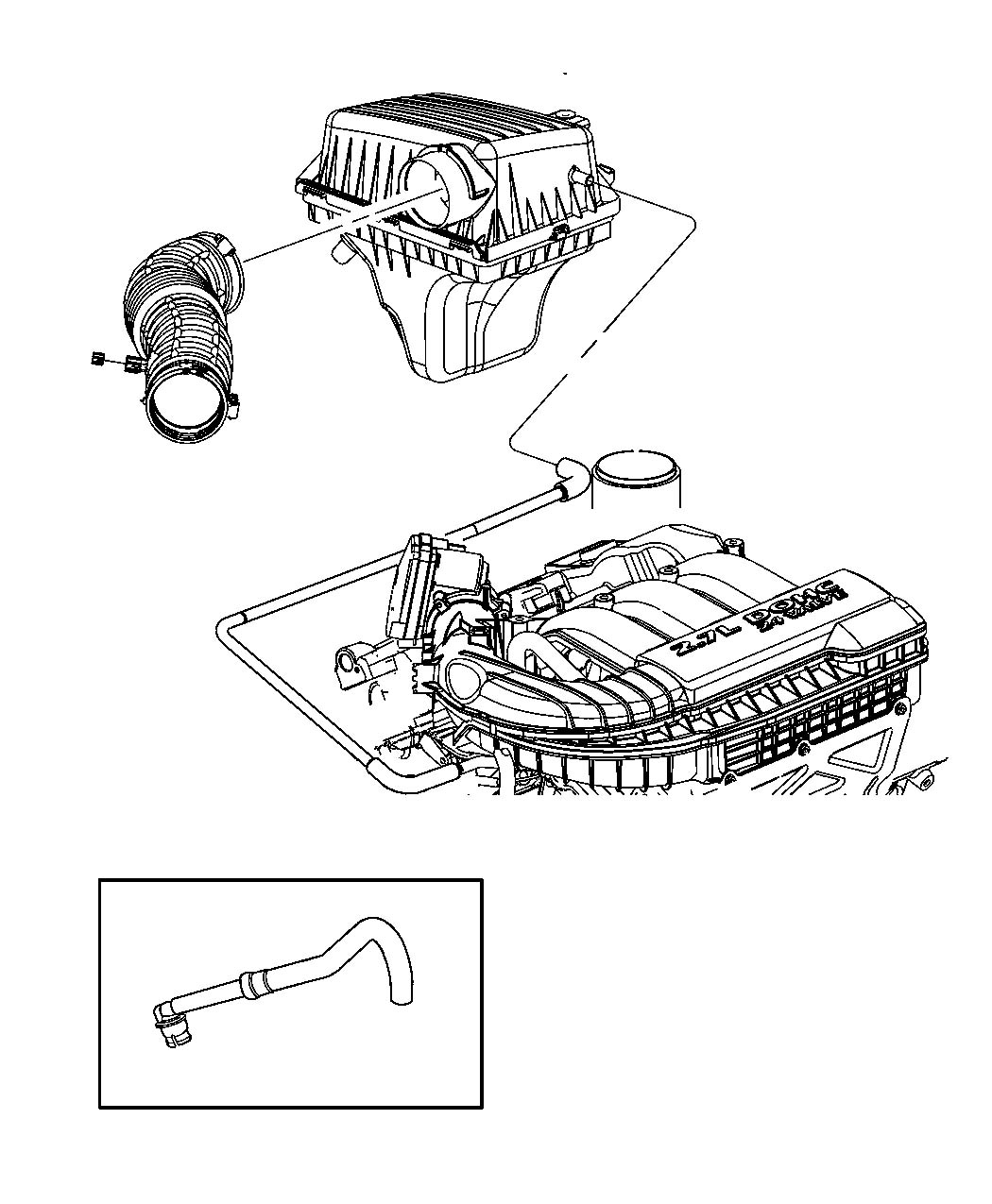

Внесем ясность в тему про клапан PCV
Может кому пригодиться:
Двигатель 2.7 04792852AB
Двигатель 3.5 04792962AA
Двигатель 5.7 53032531AE
Двигатель 6.1 05037831AA
