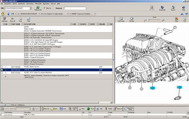

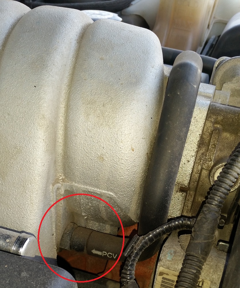

Yar
24 февраля 2015 11:43
Сообщение #67
Сообщений: 1118
Регистрация: 26.06.2014
Цитата: FORT WORTH
Двигатель 6.1 05037831AA
У меня он с другой стороны коллектора стоит, около дроссельной заслонки. На задней стороне только какой-то датчик висит.
Заказал по номеру в посте выше, посмотрим на что повлияет его замена. Иногда выскакивает ошибка 2173 и обороты ХХ плавают от 630-700

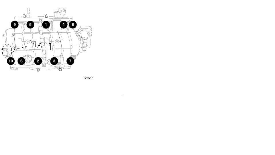

Yar,
На последнем фото не видно. Но предположу что это МАП сенсор.
И по номеру ошибки понятно что дело в нем. Либо чистка, либо замена.
Возможные причины:
VACUUM LEAK
MAP SENSOR CIRCUIT(S) OPEN, SHORTED, OR HIGH RESISTANCE
MAP SENSOR
POWERTRAIN CONTROL MODULE (PCM)
Плавающие обороты это из за утечки вакума (смотри шланг на вакумник. может где утечка).
Клапан PCV здесь не причем.

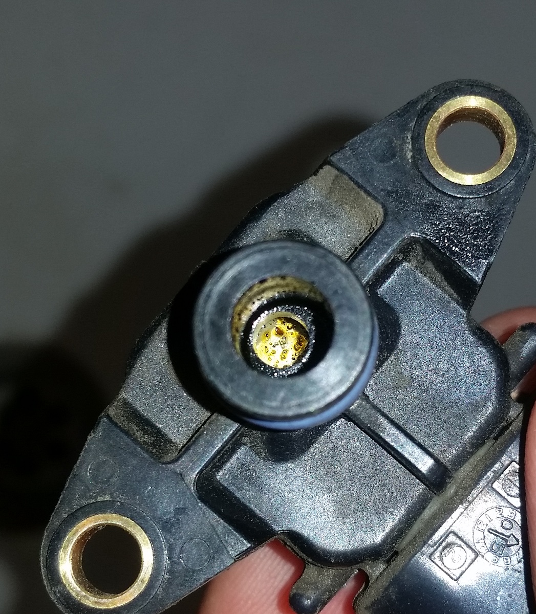

судя по расположению снимать его немного геморно. Чистить лучше чем?

Если окажется что после чистки мапа и замены псв у меня уйдет вибрация и выровняется ХХ, мне придется бороться с непреодолимым желанием взять лопату и пойти пибить всех сервисников, которые мне советовали поменять бензонасос, форсунки, катушки и проч. :smile:
Я так полагаю чистить его бесполезно, внутри что-то непонятное(это не песок, вокруг все чистое было).

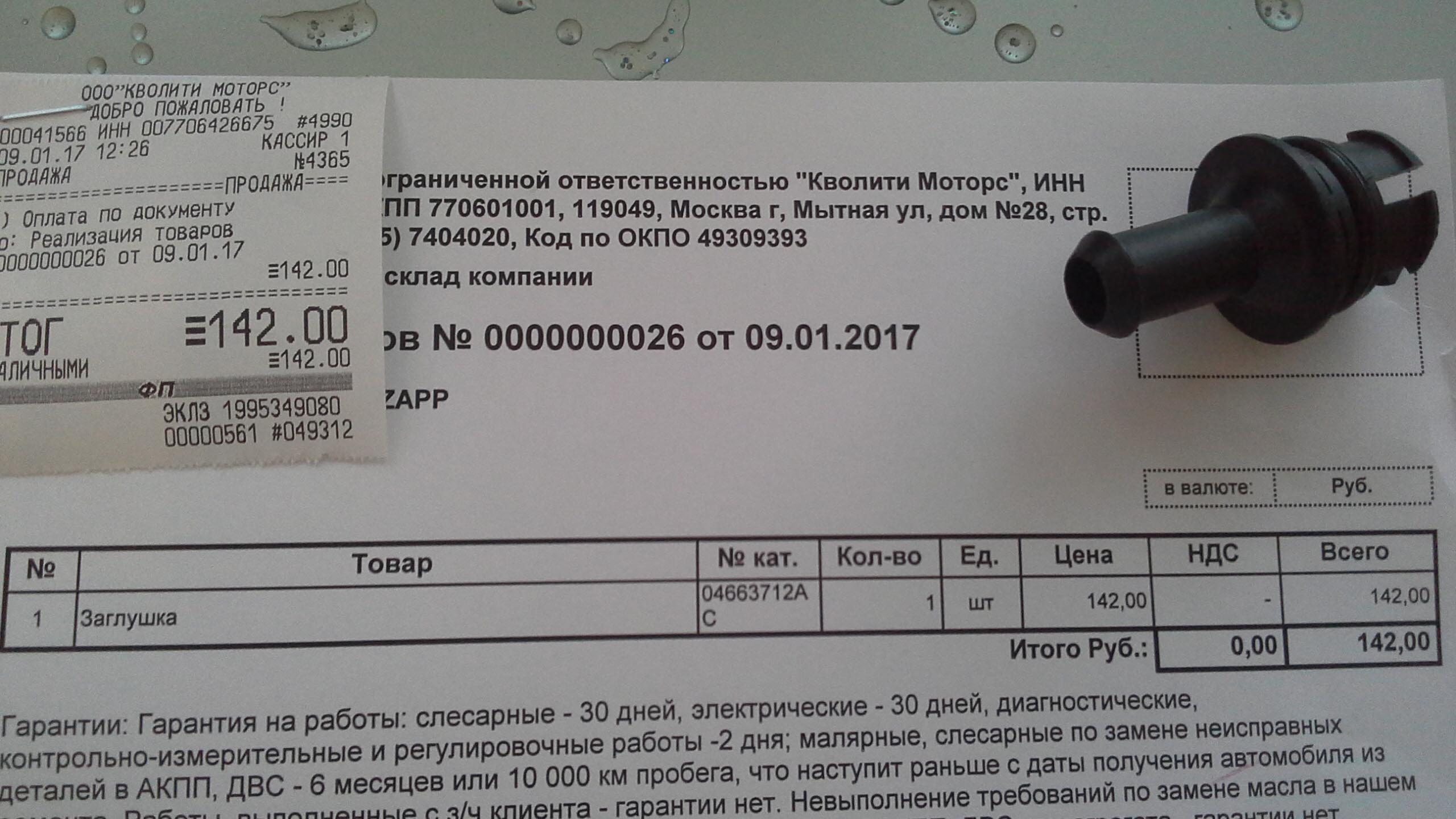

Сообщений: 899
Машина: 300C, 2.7 Европа
Регистрация: 29.01.2012
Номер 4663712AC из Faq "клапан PCV" 2,7 л - неверный.
Сегодня купил, это какой то переходник. Как я понял, это часть трубки PCV.

Так естественно ты цену видел...))),он около 2.5 рублей стоит вот номер брал себе летом CHRYSLER 04792852AC
Да, этот номер, сейчас на экзисте посмотрел. Надо бы номер в факе изменить.
Он пустой внутри.
