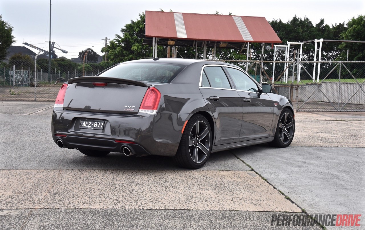

Кто хочет "чистый" зад, с 13-го птица без направляющих)
3 июня 2017 19:23
AA4142CA,
С 11-го) Чистый зад на СРТ-рестайлах с 16-го года для рынков нефтяных арабов и Австралии. На мой взгляд не очень, если нет шильды СРТ.

Очень сексуально выглядит авто без лишней петушни.Мне нравится такая арабская попка.Птицу долой.
6 июня 2017 18:38
Shastry, странно, я думал птицы до 13-года идут с направляющими.
У меня 12-го без. Видимо новая птица на втором (с 11 года) кузове не бывает с направляющими. Я не встречал. На перед - да.

Shastry,
Где то была тема где клубни покупали новые птицы себе на багажник и одна направляющая не совпадала с первым поколением. Из этого следует понимать что на каких то машинах 2 поколения птица была с напрвляйками.
7 июня 2017 13:44
да, так и есть :smoke:
Видимо по незнанке покупалась птица с решетки - на вид одно и то же, а уж с Ебэя иногда только по номерам понятно.
8 июня 2017 20:57
Shastry,
У решётки птицы не направляйки, а защелки. Заказал чёрную решётку, а птицу надо со старой снимать. Снял все шилды, убрал хром, затонировал оптику, короче секс.
Here is a neat item that is found on the trunk lid of the 2012 Chrysler 300 SRT8 model. This genuine Mopar emblem has become synonomous with Chrysler. A great addition to almost anything. It will require you to break off two small alignment pins if your not using it on the deck lid as a replacement
