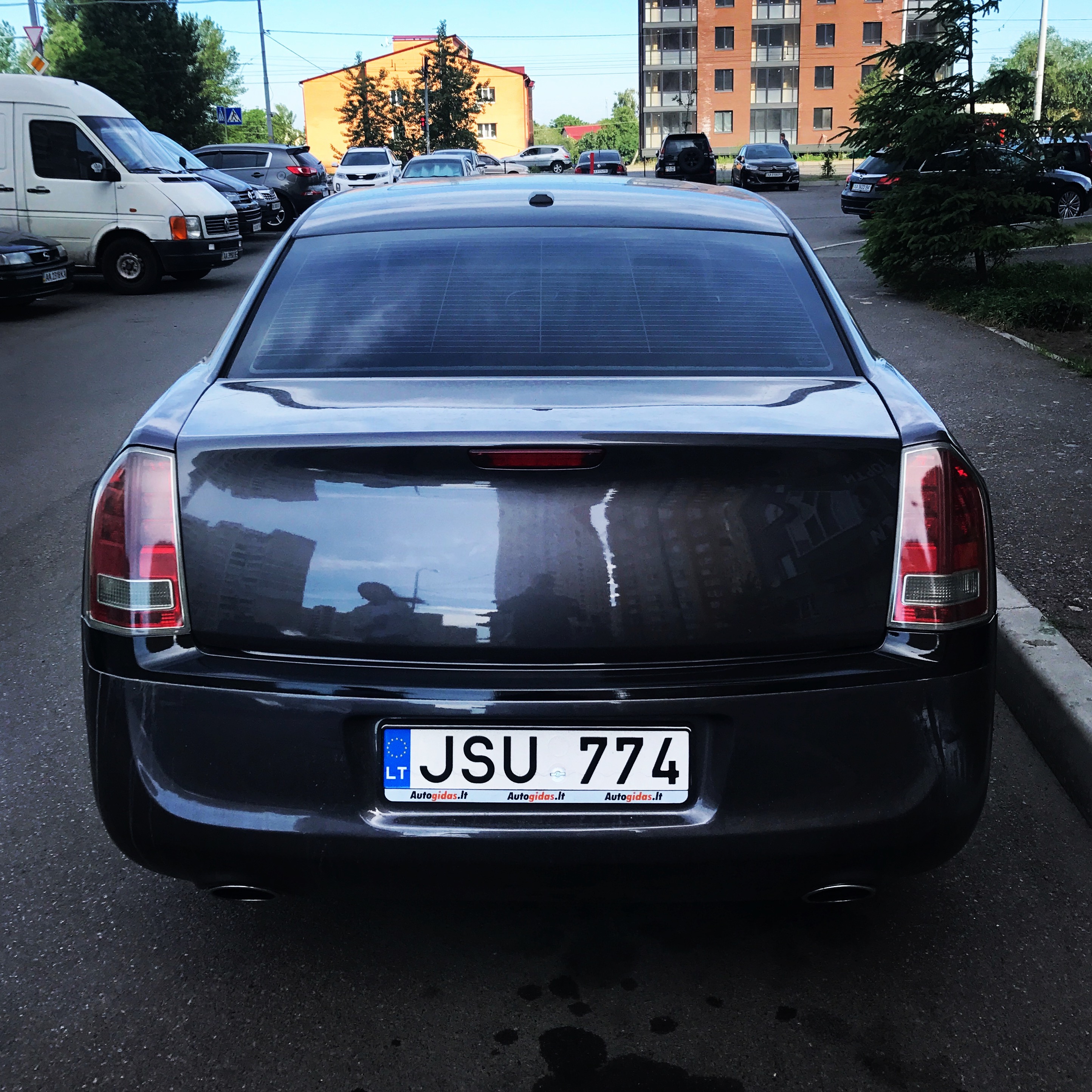

По поводу Имхо колхоз и теку это сюда и это говорит чувак который заколхозил спойлер а-ля СРТ и выхлоп :nea:

Как по мне не плохой колхоз. Лёгкая тонировка дабы выровнять тон с третьим стопом и clean shave.
Уважаемый, ай как не гуд на личности переходить. И чувак ничего не колхозил, ибо ориджинал аксессуары никогда не были колхозом. Грань надо знать ;)

Я на личности не переходил, просто так сказать дал клубню совет по поводу его мнения) По поводу французской багетки а-ля СРТ как и по тонировке, на вкус и цвет фломастеры разные и в клубе с этим всегда считались. По крайней мере раньше так было.

птичку жалко
Цитата: Shastry
Либо по незнанке покупалась птица с решетки
68093012AB 2011-2016 CHRYSLER 300 :smoke:

Могу как однодумцу отправить в дар)
9 июня 2017 11:35
AA4142CA,
:friends: Спасибо Витя! Я уже поменял

З.Ы. Один хрен без птички жопа унылая у Карася

Это называется минимализм) хром и никель вызывает рвотный рефлекс.
