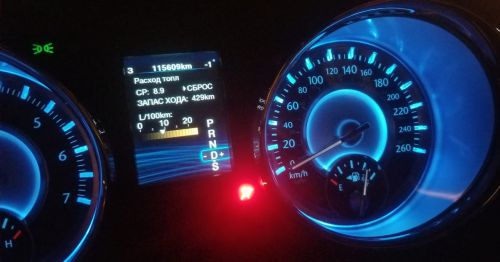

Добрый вечер, подскажите может кто то сталкивался с подобной проблемкой?

Надо на сканер, появление беременного мужика может иметь много вариантов.

14 ноября 2018 15:02
Денис 020,
У меня было. Контакт под водительским сиденьем, проверь все клеммы и соединения. Реже гораздо пассажирское. Связано с частотой движения сиденья туда-сюда. Для диагностики пошевели рукой провода сзади под водительским, на начальной стадии помогает))
14 ноября 2018 22:03
Shastry,
эт точно у меня на додже так же за 8 лет катания туда сюда стало подглючивать - руков по проводам ударишь под сиденьем= проподает

Shastry,
Самое интересное другое что провел за рулем целый день и самое главное не глушил и сидухи не трогал, к вечеру все началось .... три раза загорелся беременный человек пикнуло и погасло и потом горело постоянно два дня горело сегодня с утра скинул клемму. Поставил назад опять горит, плюнул помчал в Москву и через 60 км три раза опять пикнуло и потухло. И двигал сидухи и проводку шевелит и 0 эффекта целый день не горит. Что это было так и не понял! Полтергейст по крайслеровски!

Денис 020,
Процентов 90, что там под сидухой надо искать. Там соединение есть, его обрабатывать, подгибать, чистить. Влага, сырость ещё влияют.
Так и есть :ok:

Shastry,
Спасибо за советы. Буду смотреть!
