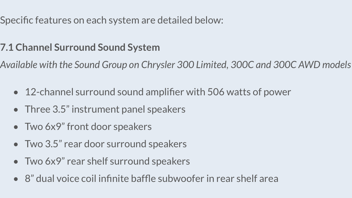

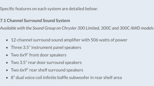

В общем на 300С II имеем штатную акустику Alpine в таком виде
Звук относительно неплох. Но отсутствие пищалок в 3,5-дюймовых динамиках в передней панели все время наводило на мысль о нехватке высоких. Сначала хотел идти по пути Чука, благо предлагаемый апгрейд Кикер на 300C II практически идентичен с первым поколением. Всем известно, что полное сопротивление динамиков в наших авто не совпадает с большинством предложений на рынке и составляет 2 Ом. Решил поковырять интернет и нашёл! JBL, реже (на нашем рынке) Infinity, ну и старый знакомый Kicker. В общем для начала заказал два комплекта JBL GTO-328 и один JBL GTO-938. Сопротивление 2 Ом, куча хороших отзывов, в том числе от амерских "коллег" по эксплуатации. Ну и цифра смешная - в районе 6000 за все. Жду. Приедут, поставлю, отпишу. Соответственно эту же акустику возможно поставить и в первое поколение.
JBL GTO-328 3,5 дюйма в переднюю панель и задние двери. Придется срезать пластиковое кольцо-обрамление.

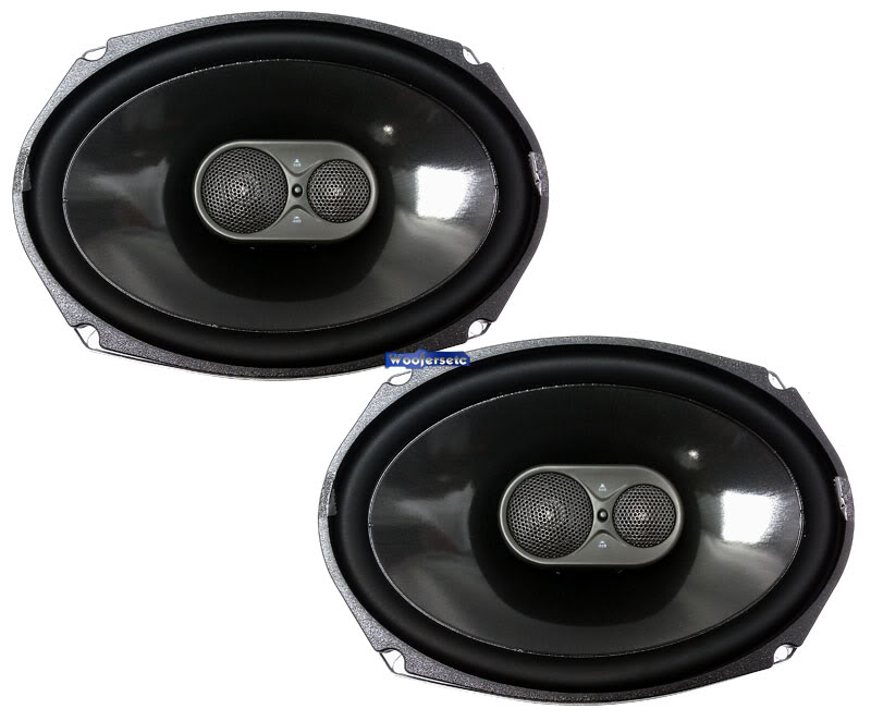

JBL GTO-938 6x9 в заднюю полку
Ну и вопрос небольшой, кто знает, имеет ли смысл замены центральной колонки в передней панели? Или она используется только для громкой связи?
