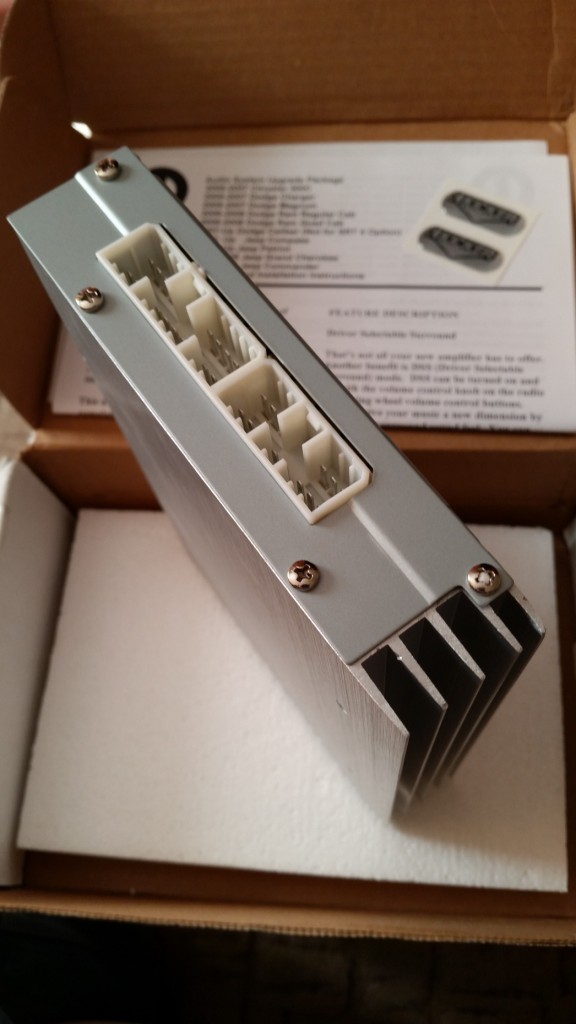

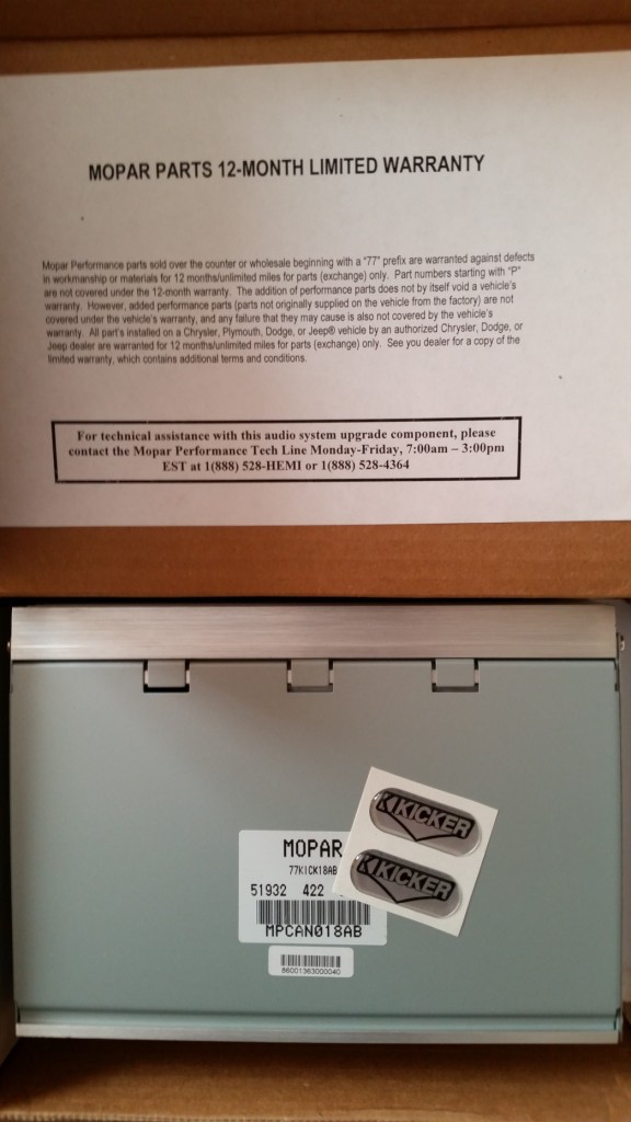

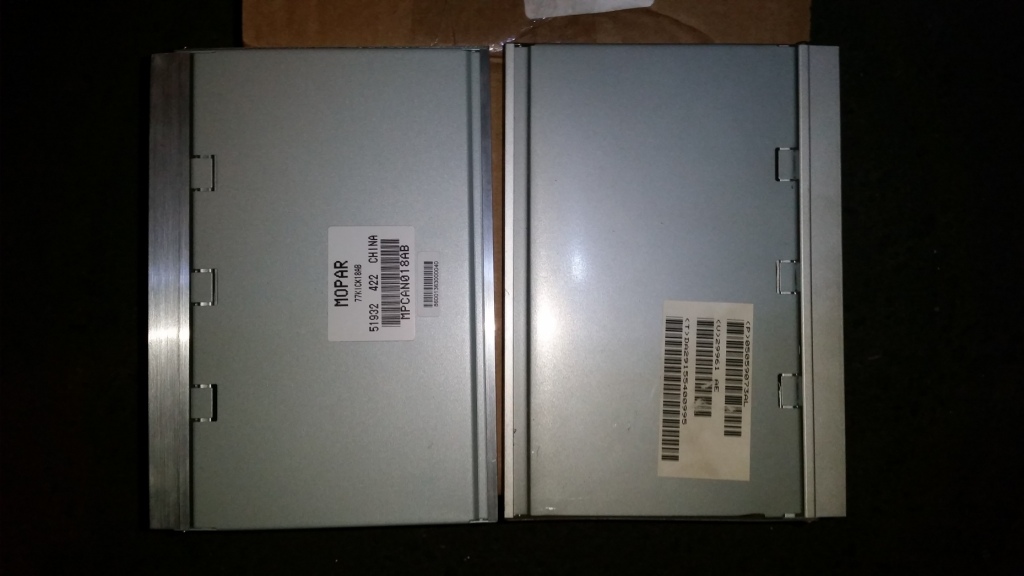

77KICK18AB - 384 Bт,восьмиканальный усилитель с :clapping:окружающим звуком :clapping: :download:
Номинальная мощность, 2 ом: 48 Вт x 8
Частотный отклик: 20 Гц - 21 кГц
Соотношение сигнал-шум: 95 дБ
THD при номинальной мощности RMS: 1.0%

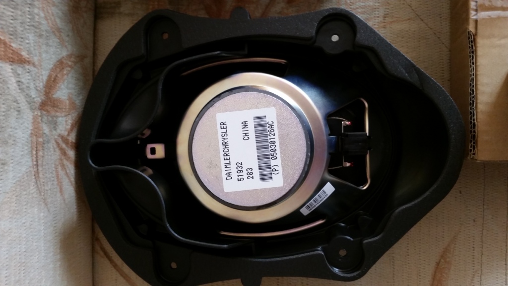

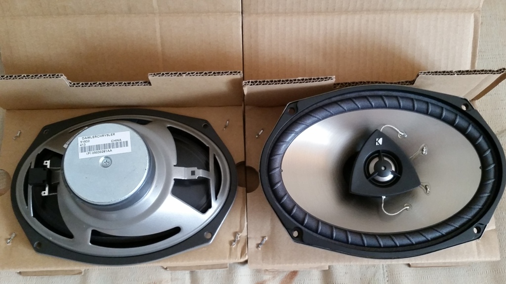

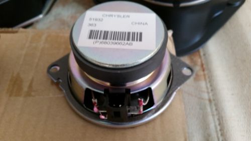

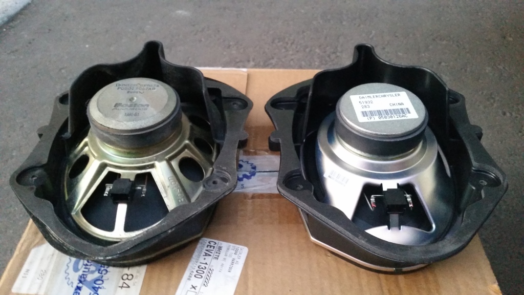

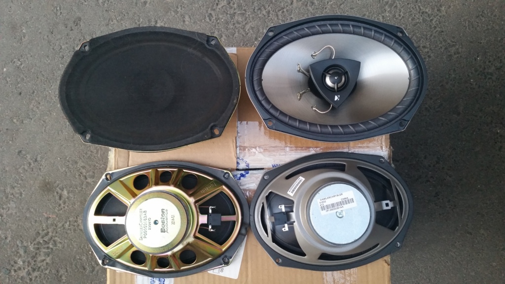

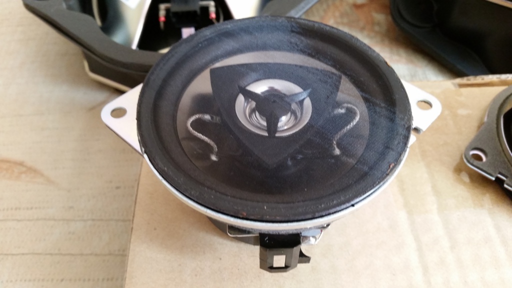

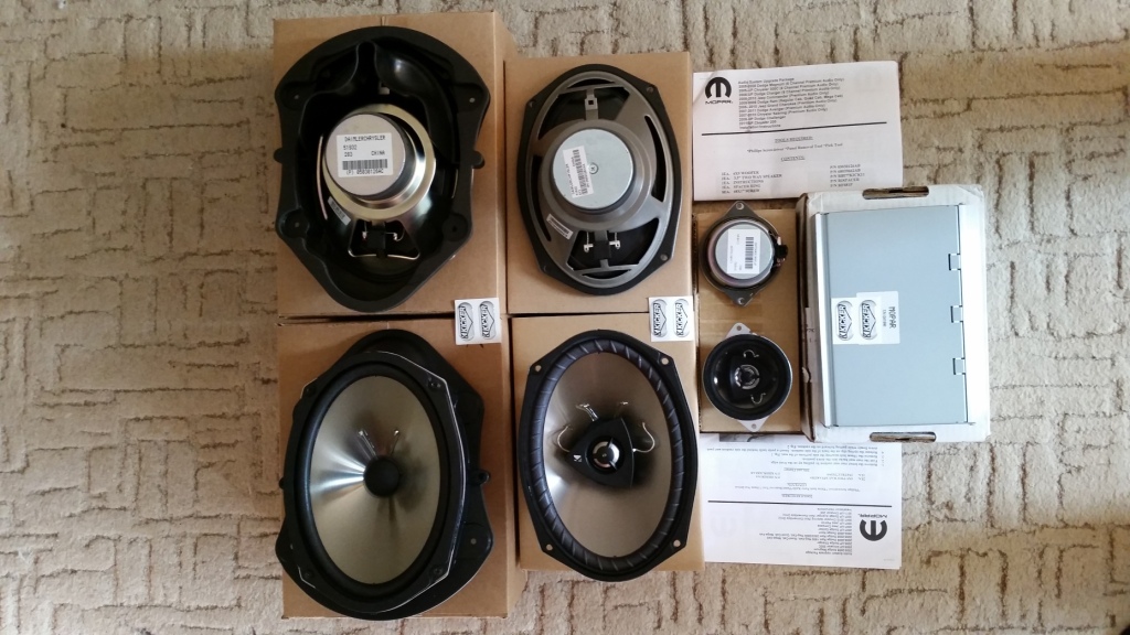

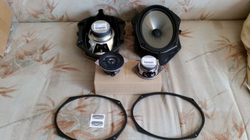

77KICK06 - акустика в заднюю полку

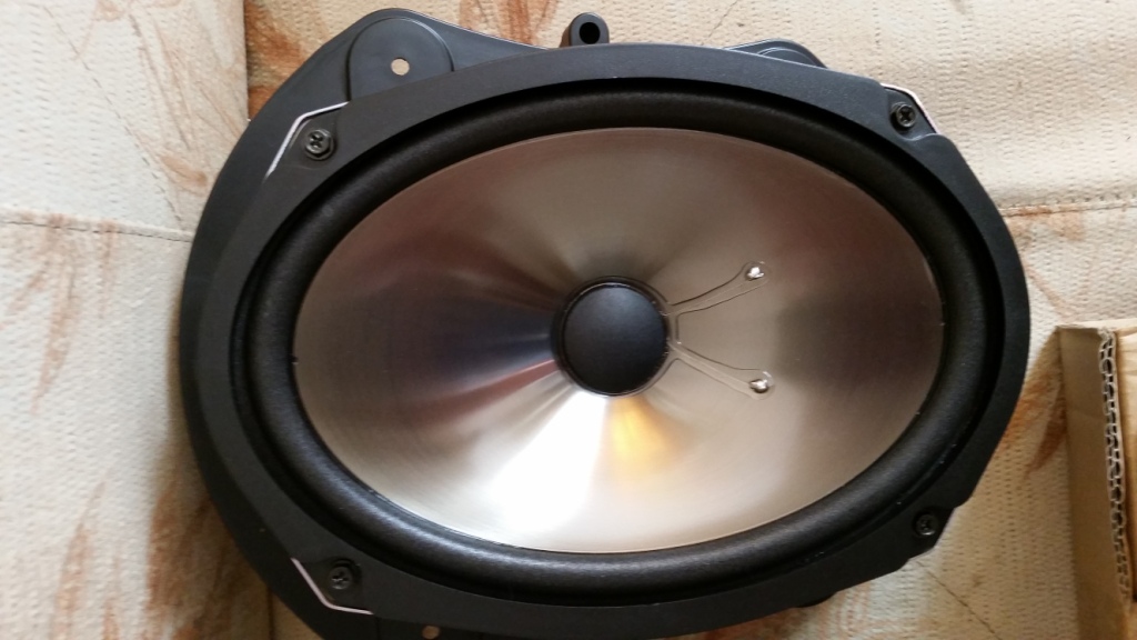

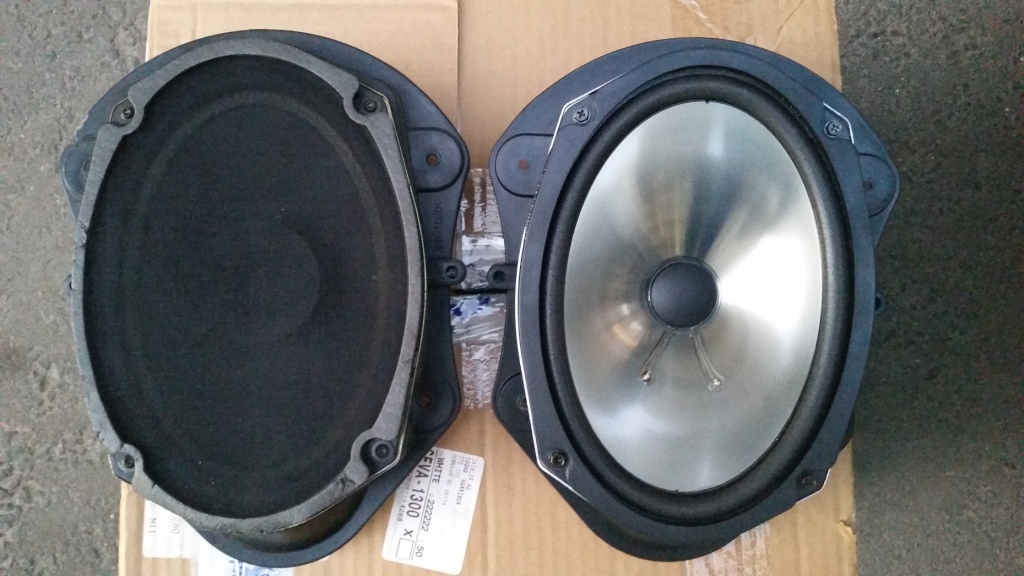

77KICK11AB - акустика в торпеду и передние двери
всё вместе

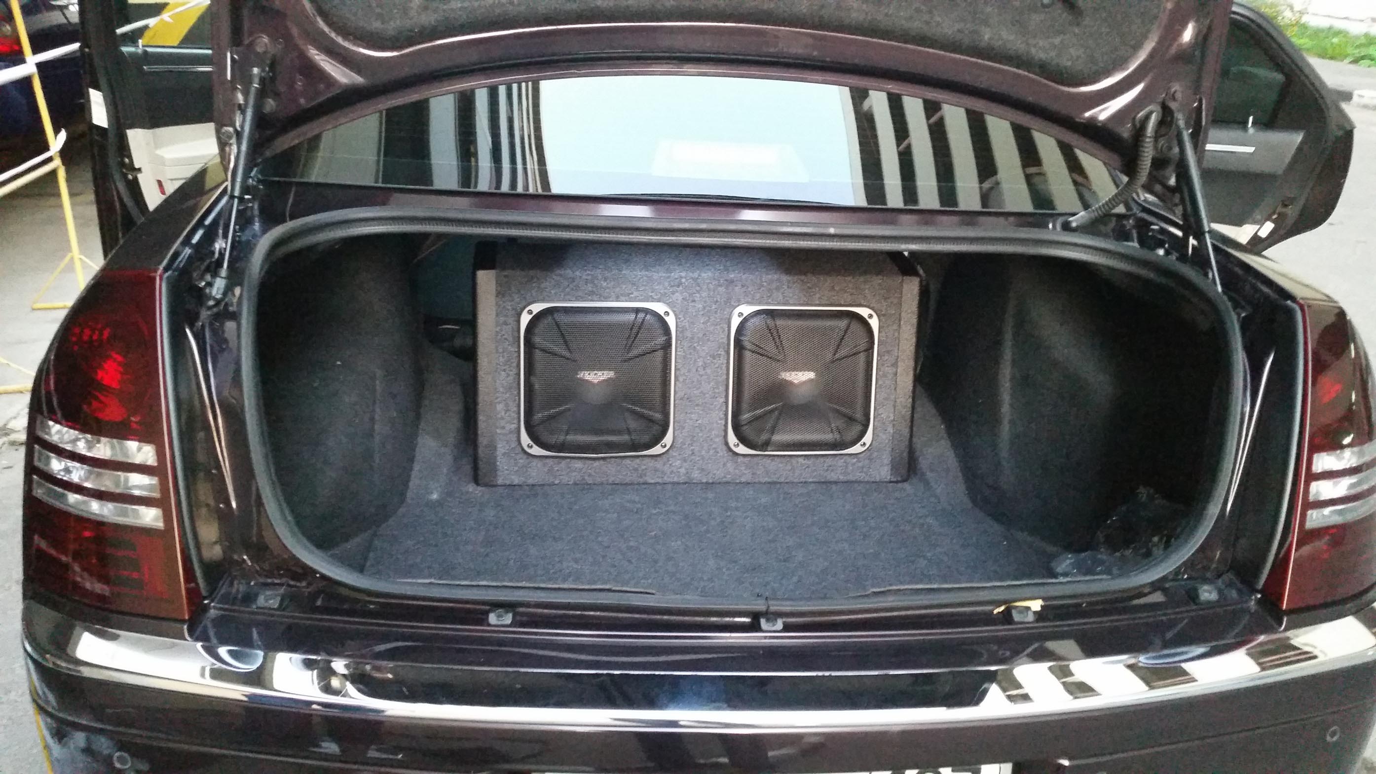

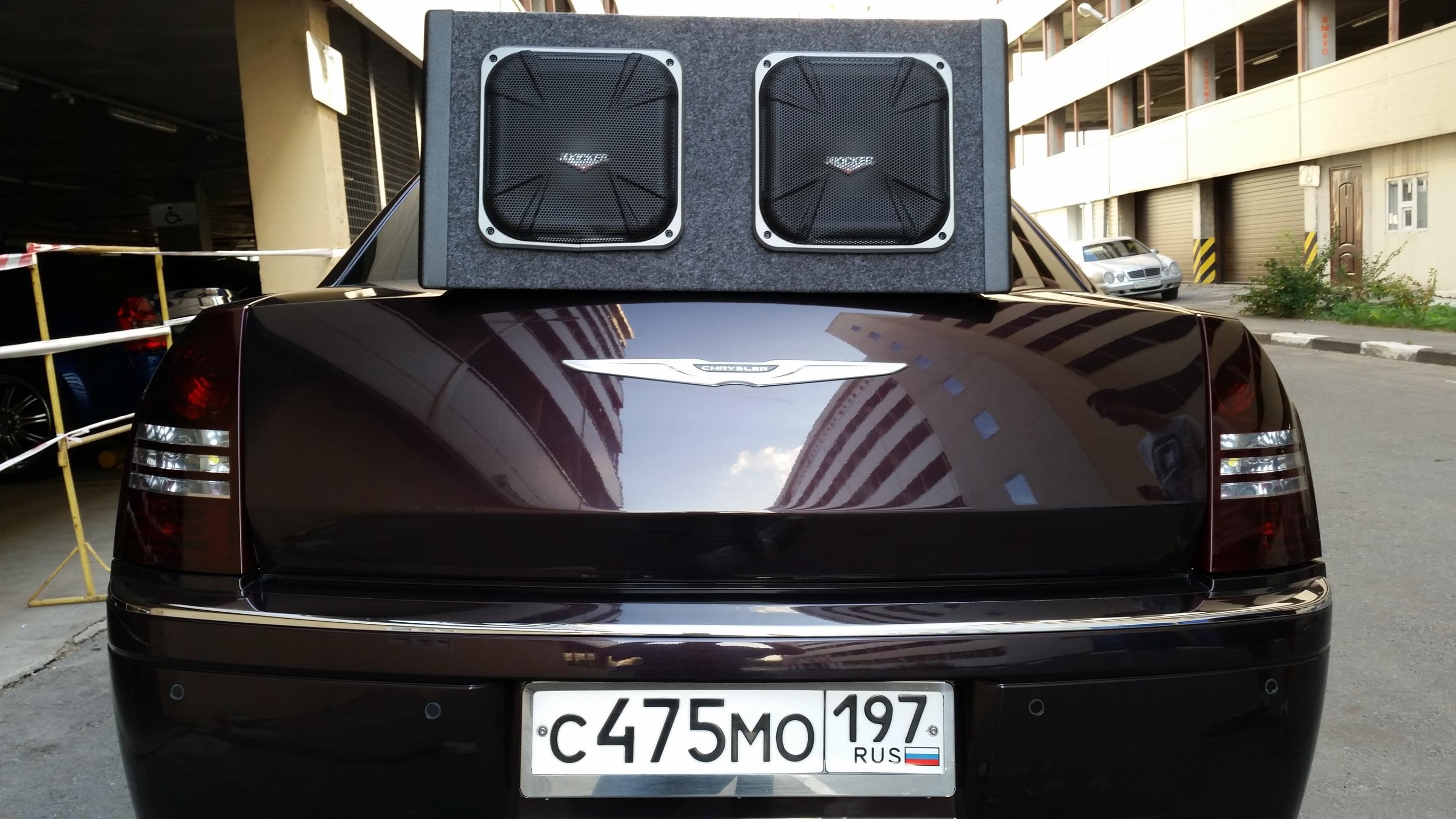

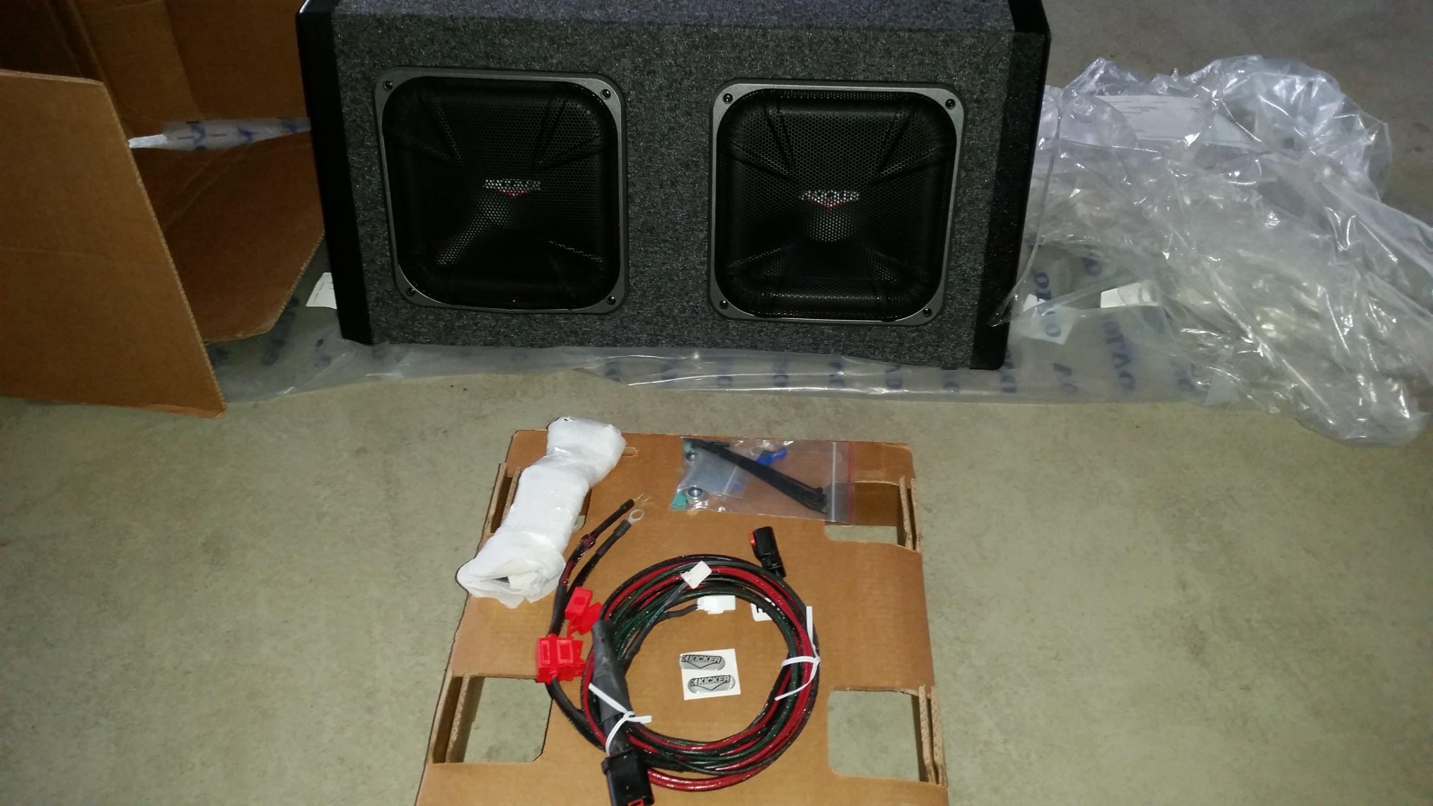

77KCK020AC - сабвуфер со встроенным усилителем 400 Вт

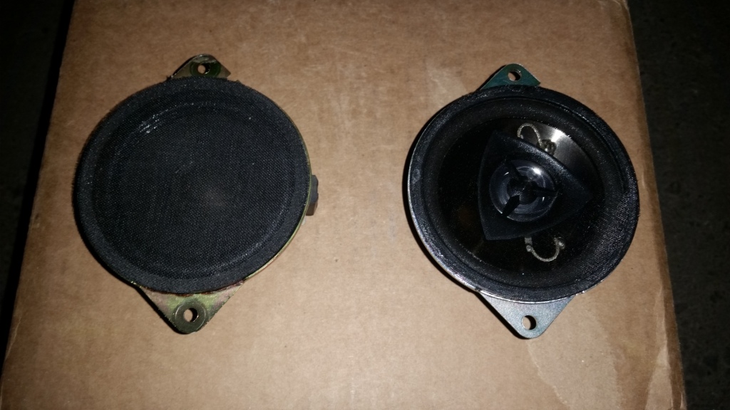

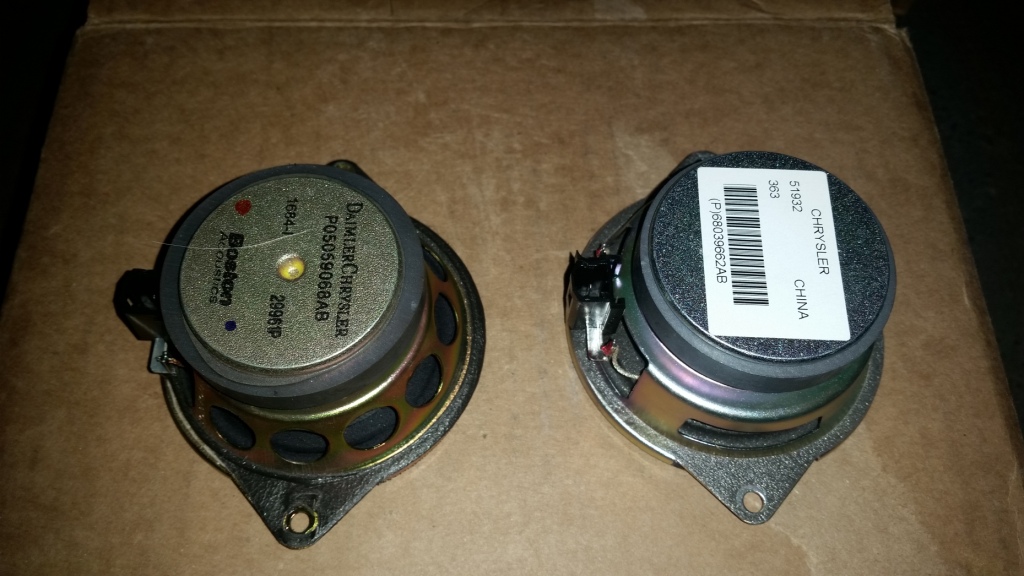

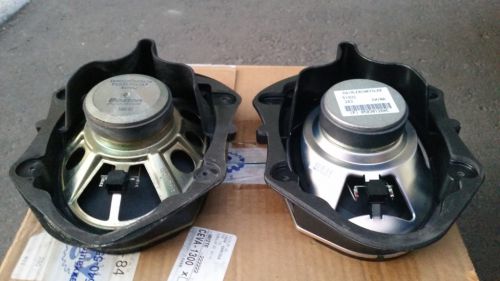

для сравнения BOSTON & KICKER
с задней полки
из передних дверей

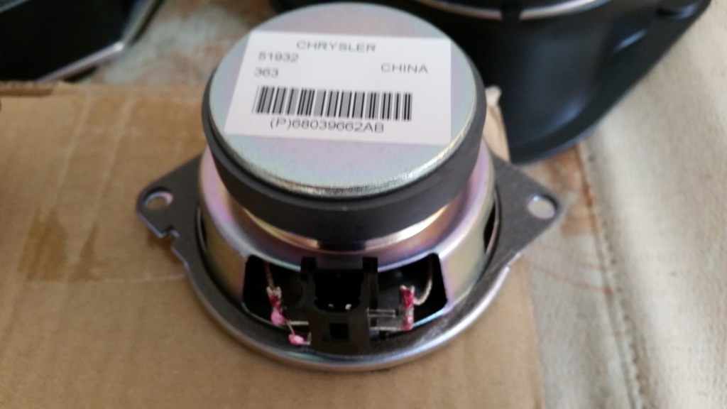

из торпеды
усилитель
По качеству звука, сразу почувствовалось что играют гораааздо лучше , чем BOSTON...
Сабвуфер подключается к ШТАТНОМУ сабвуферу, в итоге они отыгрывают вдвоём... то что играл штатный сабвуфер было просто ничто по сравнению с этим...басы отыгрывают очень и очень неплохо!!!!
Ничего переделывать не пришлось, всё встало в родные места и в родные разъёмы!!!

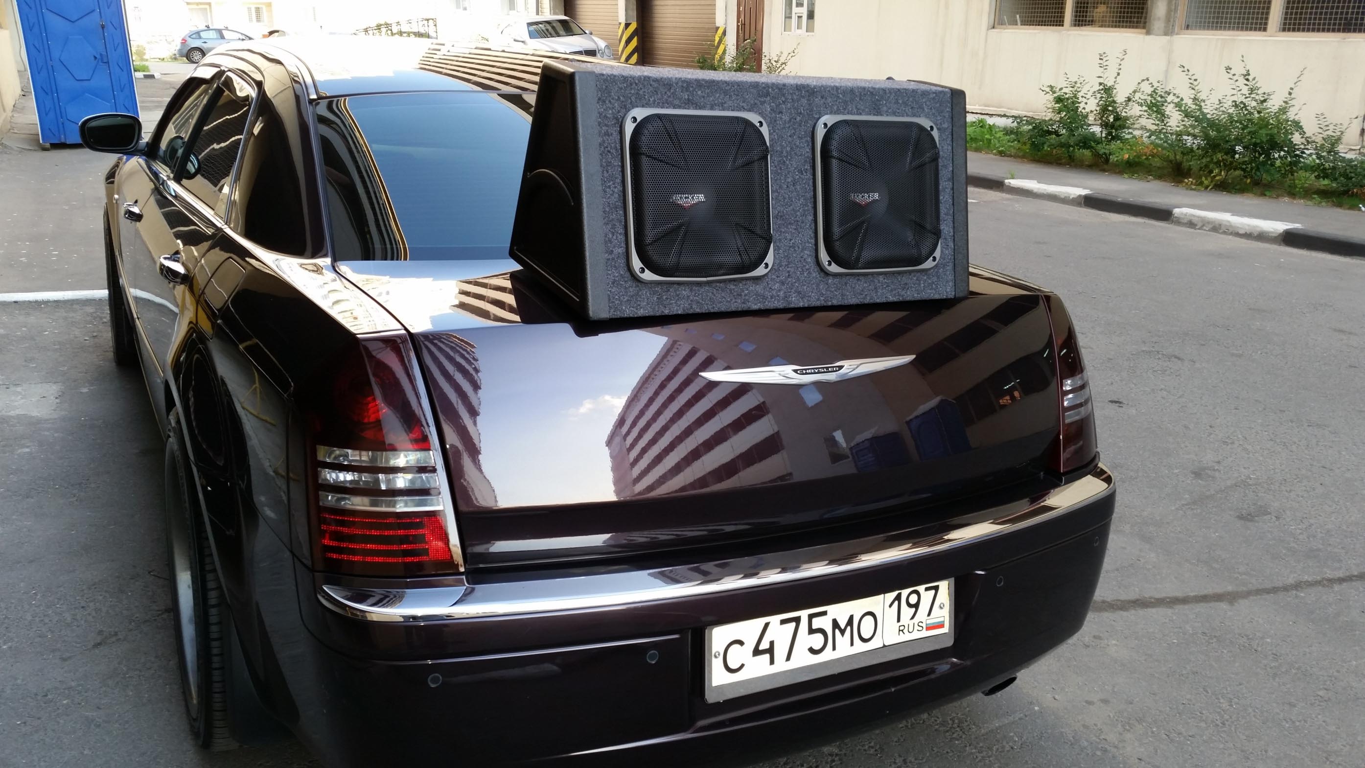

приехал наконецто сабвуфер :yahoo: ...в огромной коробищще...
в комплекте всё для подключения его,гарантия годовая, инструкция по установке, винтики болтики,проводка, предохранители, наклейки кикер, жгуты, крепёж и хрень какая то ещё лишняя осталась :goodgood: кроме инструментов :not_i:
Сабвуфер подключается к штатному сабу, в итоге они отыгрывают вместе !!!
