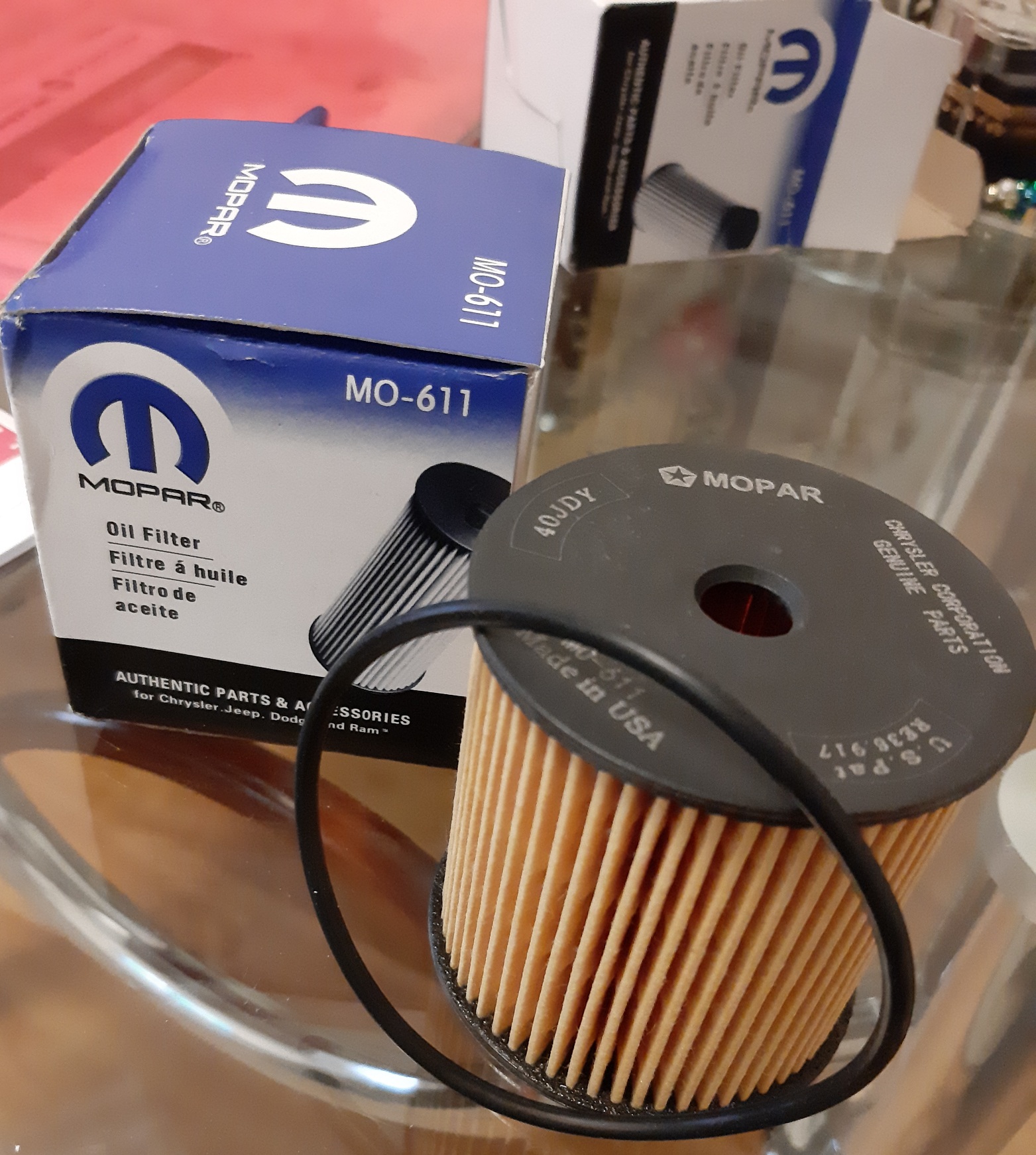

Цитата: mikki777
Указано что это масляный фильтр, хотя номер МО-611 совпадает с номером фильтра из первой твоей ссылки, но там указано топливный.
11 мая 2025 19:09
Сообщение #148
Репутация: 56
Сообщений: 2925
Они могут написать все что угодно.
Главное-он один в один
И все работает
