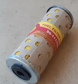

Вы-таки будете сильно смеяться, но подходит от трактора Беларусь...
Я спокоен, они не исчезнут.

А номерок можно?

Во, нашел...
50-1117030-А от трактора Т-25А (двигатель Д-21А).
Люди говорят, с небольшими доработками подходит.
Себе купил аж 2 штуки (цена смехотворная), но в итоге поставил Сакуру. Если настанут времена, что и Сакуры не будет, впердолим этот...

По моему он слишком длинный ))
Указанный мной в размер подходит, нужно только отверстие второе просверлить и обрезать усы.

Я же написал - ... с доработками, ... если настанут трудные времена.
