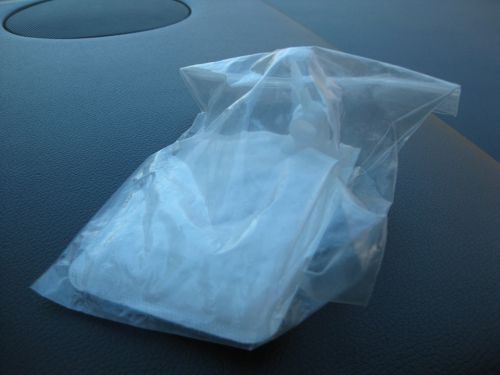

Сегодня при помощи лома, лопаты и великого русского языка поменял насос минут за 30, без саморезов и прочей нечести ) а так же чайный пакетик.... Насос поставил Era 770155. Вроде полет нормальный, может конечно показалось но вроде как машина бодрее стала.).

Всё прочёл, но немного запутался. Подскажите нужный номер (покетика чая)?
vik_car
20 января 2019 16:54
Сообщений: 101
Город: г.Омск
Машина: Chrysler 300C 3.5
Регистрация: 22.08.2015
заходишь в ГАЗ- педали машин и спрашиваешь фильтр грубой очистки.
