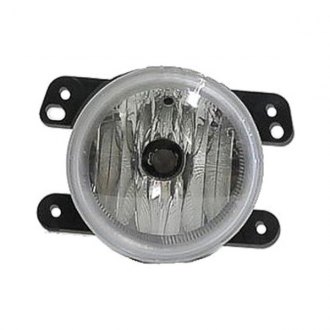

У DEPO которые поставил регулировка где? Теперь осталось понять ,чем отличаются DEPO 334-2014N-AQ и 334-2014N-UQ и отличаются ли. Вот это
продают как 334-2014N-UQ

Присоединюсь вновь к вопросу, Жек , ты себе какие именно DEPO поставил , потому-что есть еще и 333-2023N-AQ
я себе купил такие, человек на авито продавал по рублю(2р комплект)
перед покупкой естественно глянул несколько каталогов и этот номер бился как заменитель для 300С 05-10г.в.
Но продавец указал в объявление что туманки для Джип Командера (что в принципе и подтверждалось каталогами)
ну и после покупки прошло дня 3, пока я их отвез закатать в бронеплёнку и ещё дня 3 катал в багажнике, затем установка:
Тут то и было пару подводных камней....
1 - они визуально чуть меньше Евротуманок
2 - туго заходили в посадочное место защёлки, направляющие и посадочно 1 в 1 как надо, в общем с большим усилием я из защёлкнул на место и 2 болтиками притянул как надо.
но Эстетика немного страдает, зазоры стало видно... (хотя никто пока ещё подвоха не заметил)

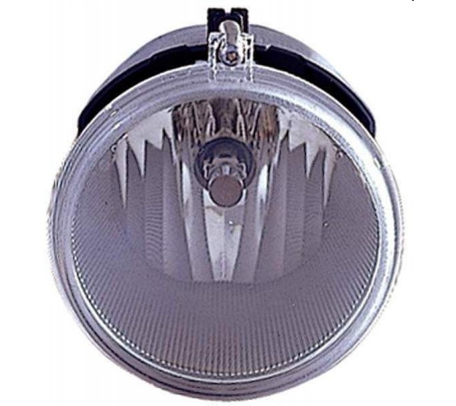

Может кто подскажет код на ПТФ Америку? Не могу найти-везде бьет по коду птф без ушей...

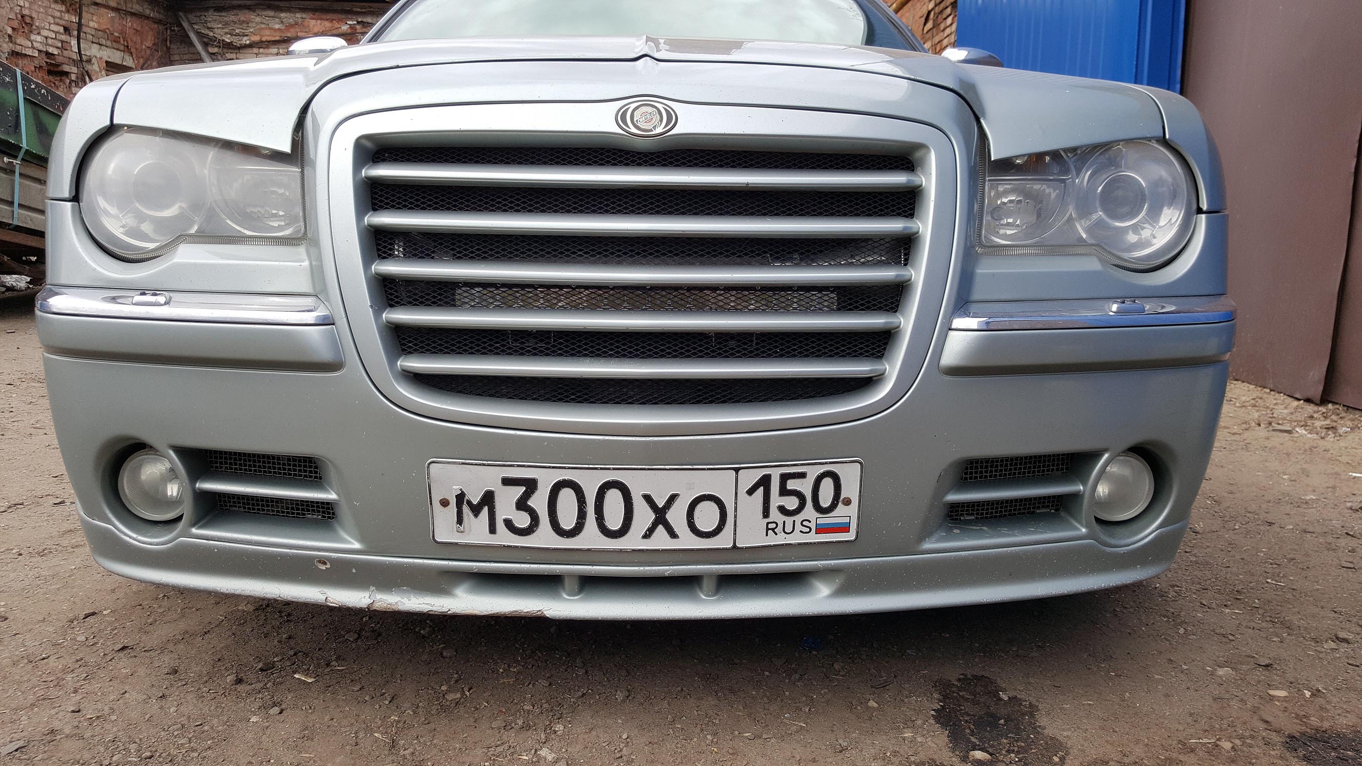

Перелопатив кучу контор на неделе и с БОЛЬШИМ трудом найдя поштучно, поставил в резерв их до выходного дня.Наступил день Х , поехал забирать потратил на это пол дня , поскольку адреса складов были в разных концах Москвы.Ну да ладно вроде забрал и хусим , но последствия моей лени долго себя не заставили ждать , приехав в гараж в ожидании великой кульминации , в процессе инсталляции понял, что бампер у меня без вырезов для регулировачного винта и туманки попросту туда не лезут : " ОТБОРНЫЙ МАТ :censored: " ....
после немного отойдя и покрутив их в руке , было замечено , что конструкцией предусмотрено перемещение ЭТОГО ВИНТА "В ЗАД ТУМаНКИ" , но уши которые оставались после демонтажа пришлось убирать при помощи
-паяльника
-надфиля
После чего благополучно туда засели !
Думается мне что ,это всего лишь визуальный обман , поскольку в процессе инсталляции , запаса для фар большего диаметра замечено не было. Поскольку расстояние между внедряемой туманкой и стенкой отверстия этого "колодца" в бампере , казалось минимальным.

17 мая 2016 22:46
Сообщение #52
sergey918,
не слепит ))) они до сих пор настроены на метр вперёд ))) мне хватает балки светодиодной )
а губа так её сука снежный человек сугроб зимой поел :censored:
в общем смотри сам, но мой вариант не советую )))
а ещё лучше придумать что то своё, аля инородное, но чёб светило сцуко на все деньги)
