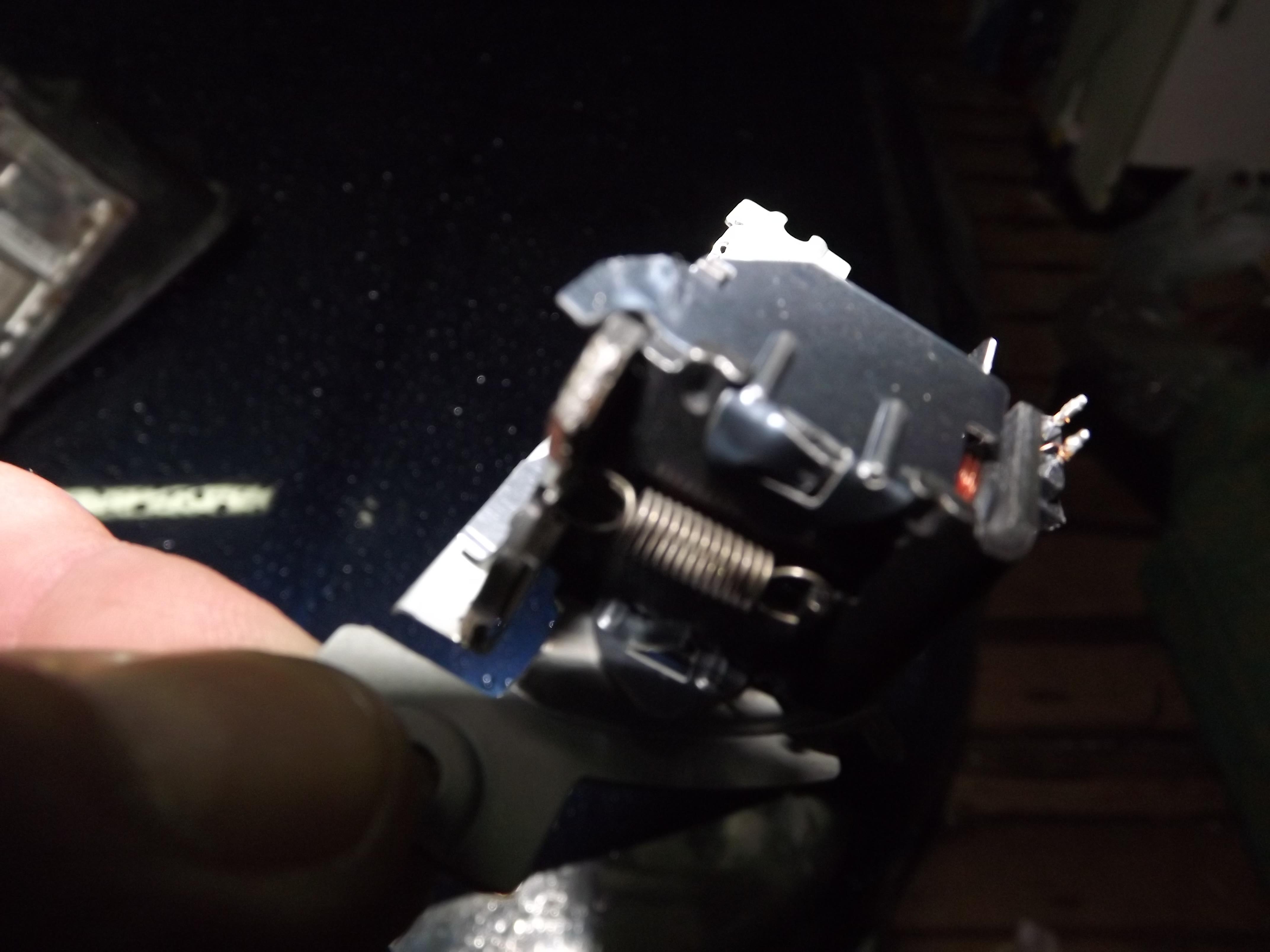

Задача - убрать всё лишнее ,чтобы модуль можно было вставить на штатное место.
1Необходимо его правильно отцентрировать и выдержать плоскость на которую он встанет в штатное место.
2Просверлить новые отверстия для крепления.
Для упрощения выполнения задачи предыдущих пунктов можно воспользоваться корпусом родной линзы, как кондуктором.
Она очень легко разбирается и процедура не нанесёт ей никакого вреда.
Стальной противовес шторки можно не пилить,а просто обкусить мощными кусачками.

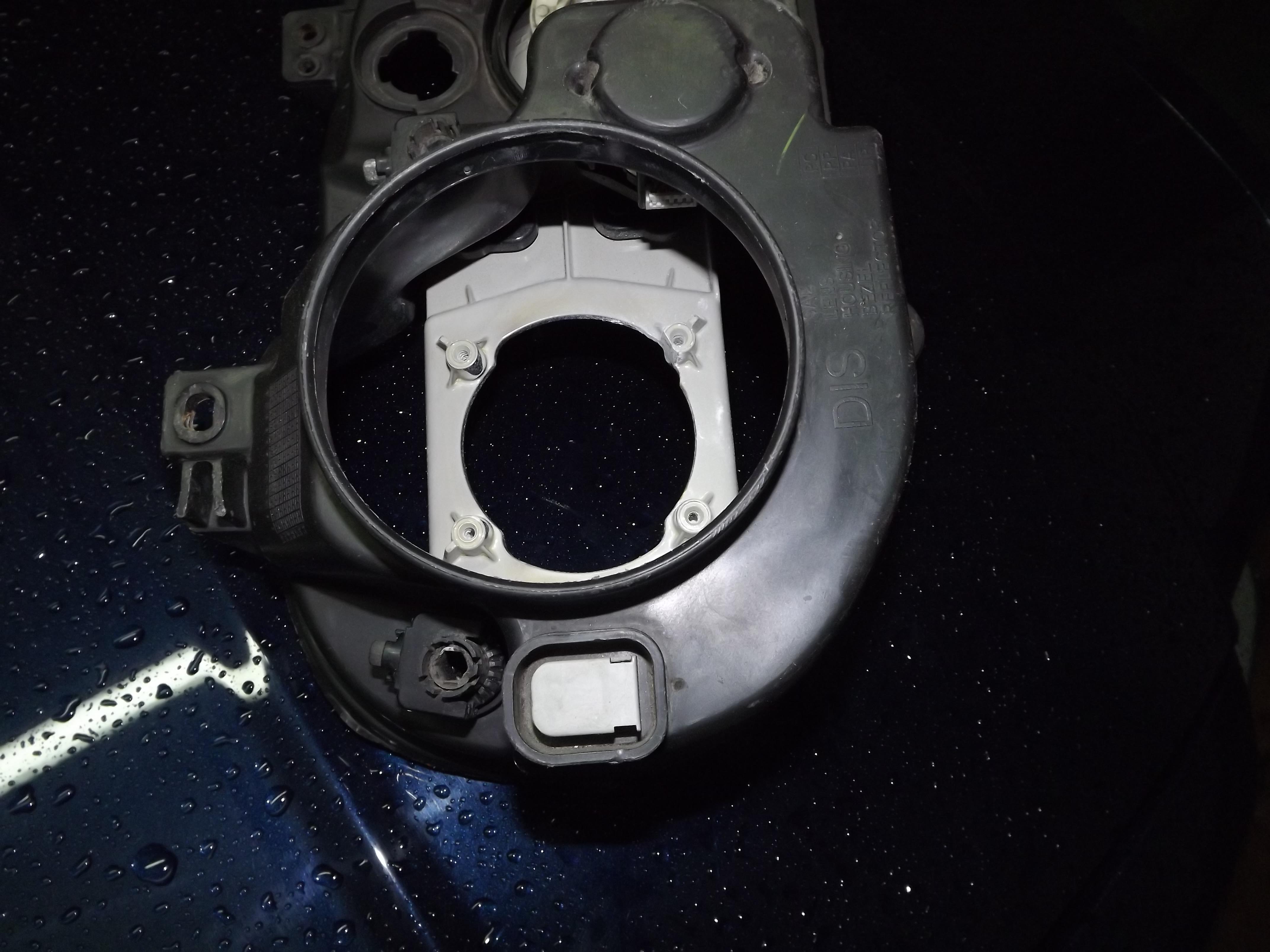

Самое большое моё разочарование ждало меня когда я понял,что без дополнительной обработки площадки модуль всё равно не поставить.
Повторюсь,родные фары разбирать не хотел.
На экспериментальной фаре я очень легко выбрал небольшой сегмент в верхнем правом углу на фото абразивным камнем и всё встало на место,но пыль которая образовалась при этой процедуре неизбежно попадала в фару как я не старался закрыть её внутренности.
Подобная участь могла постигнуть и фары с машины.

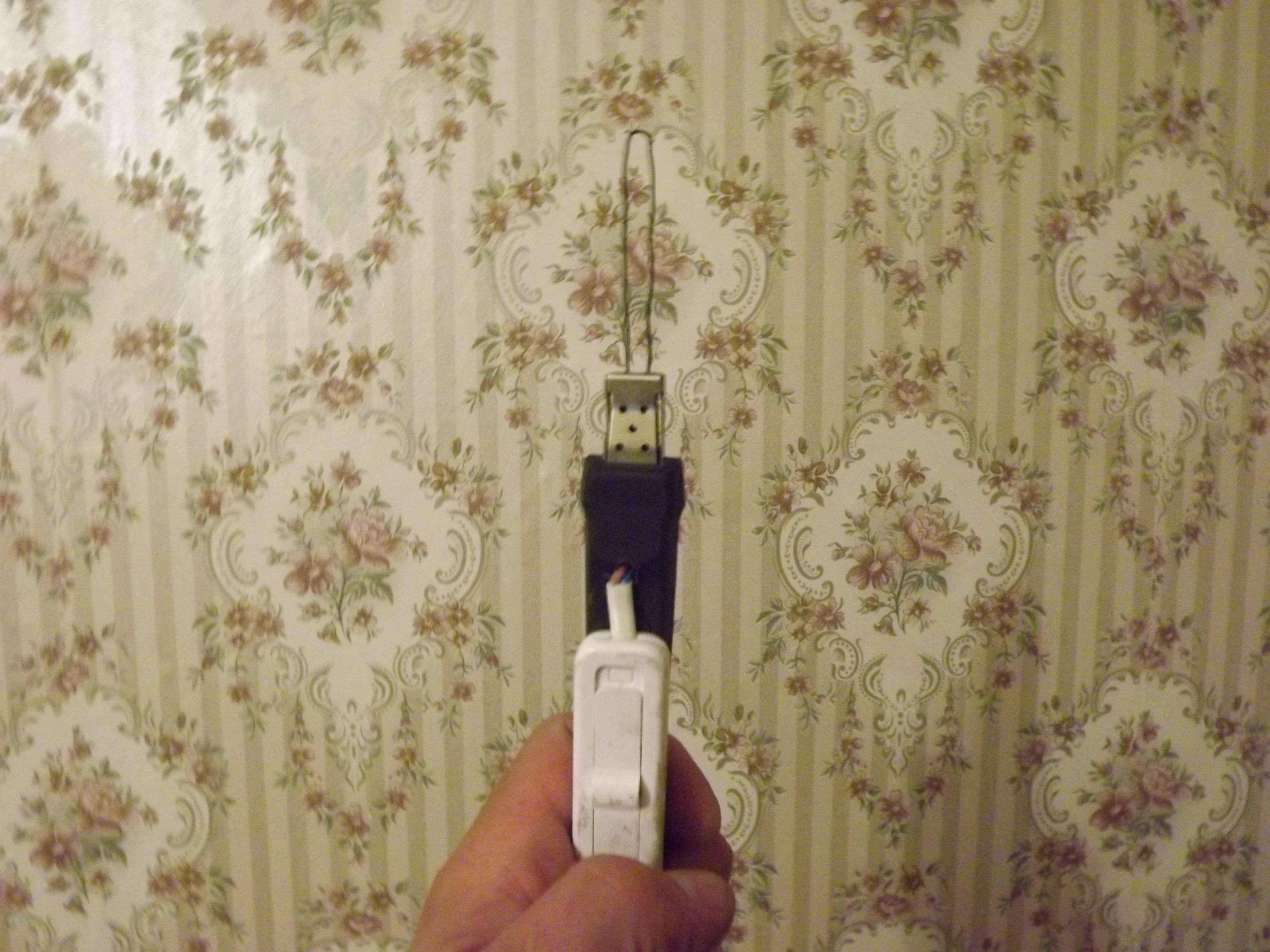

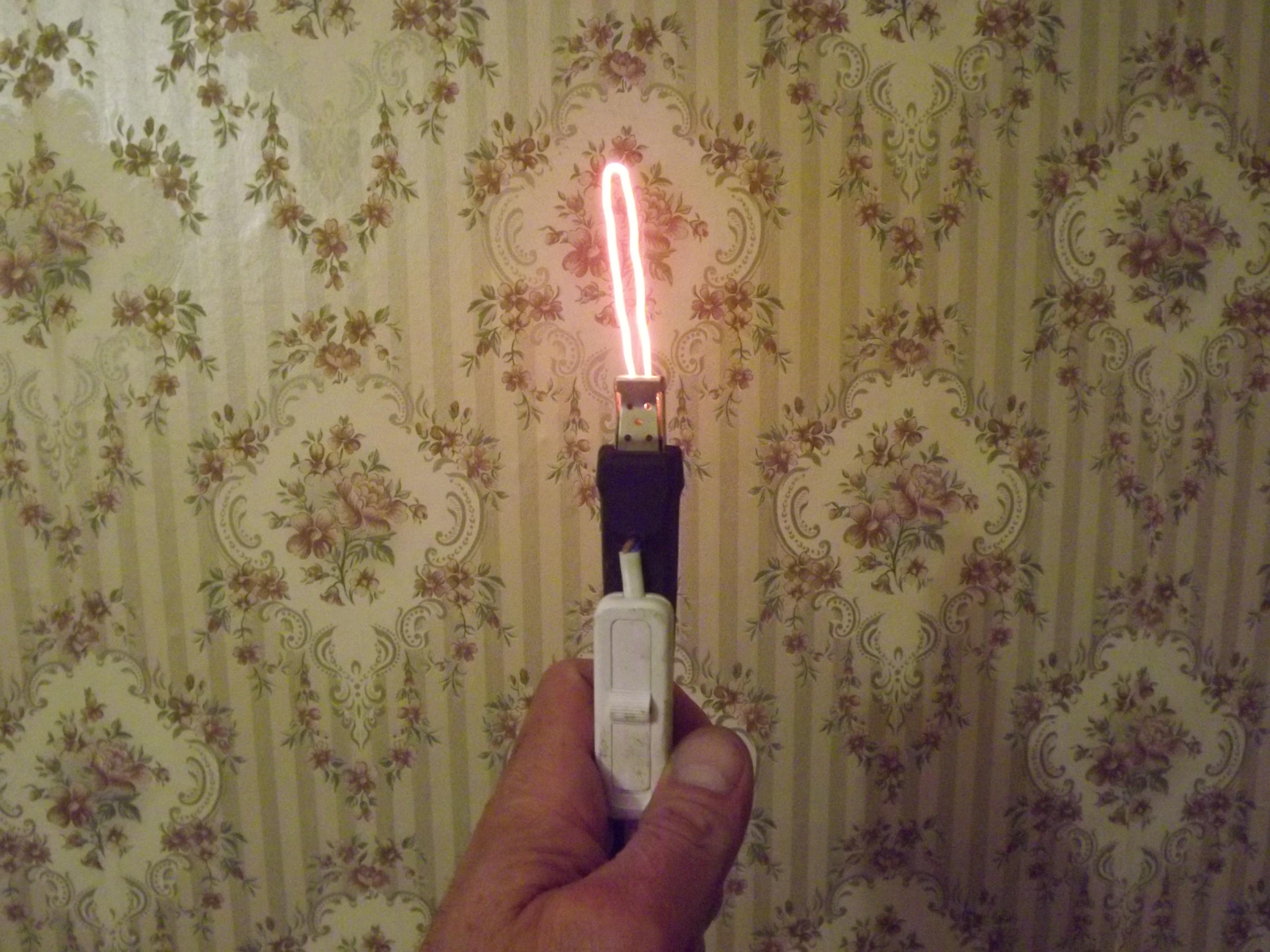

Идея перехитрить обстоятельства состояла в том ,чтобы убрать лишний материал с площадки не абразивом,а с помощью высокотемпературного резака,который и был мной изготовлен,но не испытан на фаре.
Фары с машины на столе, старые модули сняты ,новые обработаны и подготовлены,осталось...
убрать лишнее с площадки с помощью резака и...
Пластмассовый на вид материал площадки ,который так легко удалялся абразивом плевать хотел на нихромовую проволоку температурой 900 гр.Он даже не плавится.
Вот это облом.
Что делать? Остаётся убирать лишнее первым способом.
Но всё же остаётся надежда ,что после процедуры удастся промыть фару не разбирая,для чего предусматривался специальный спирт для оптического волокна.

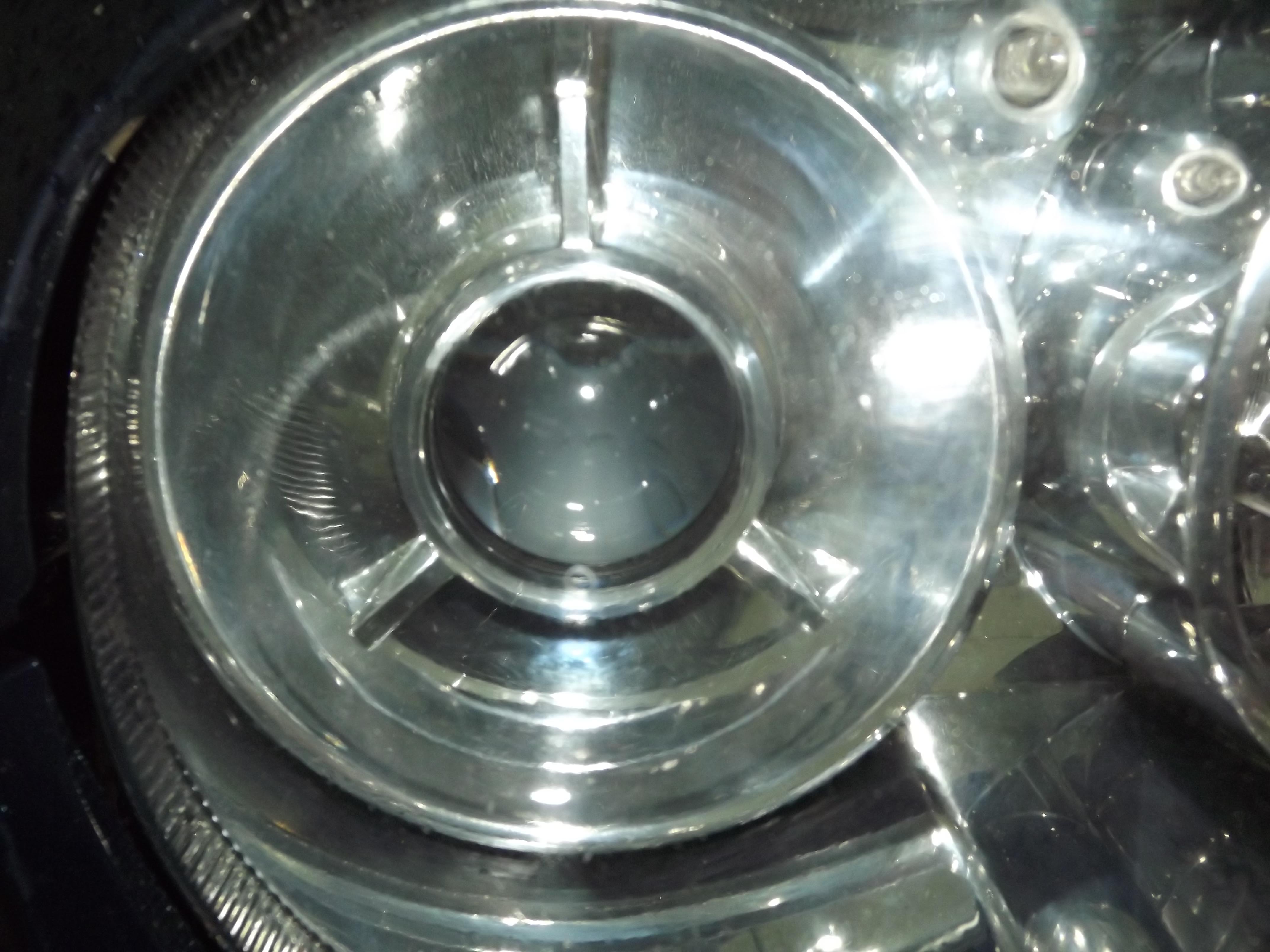

Результат "помыва",не просто разочаровал,а поверг в полное уныние,помятуя о "великих "сложностях в разборе фары, о которых мне поведали "специалисты",отказавшиеся в перспективе разбирать ещё две фары.
Но оказалось ,что всё не так сложно. Для нагрева была выбрана духовка соответствующих размеров с функцией обдува горячим воздухом.
При температуре 105-110 гр фару нужно подержать в духовке 12-15 минут.После этого ,предварительно одев кожаные перчатки её можно вытащить из духовки и спокойно отделить стекло . Остатки герметика можно удалить подходящим инструментом прогревая их обычным бытовым феном.
Нет худа без добра. При мойке фар на внутренней стороне стекла так же обнаружился налёт,иного и более раннего происхождения,чем остатки пыли после абразивной обработки.Который был успешно удалён,и фары приняли первозданный вид.

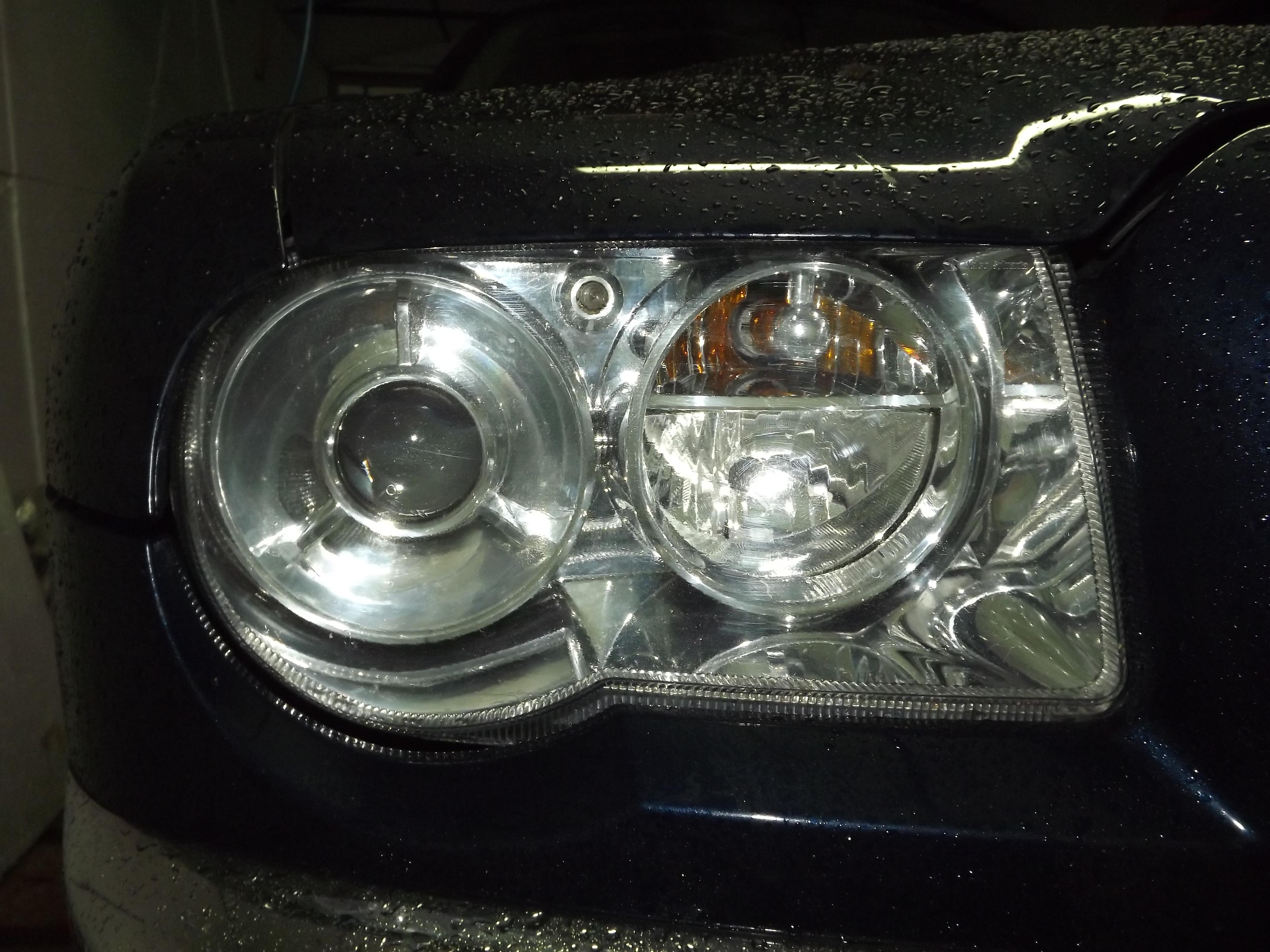

Итоги:
1 Ближний свет получился очень хороший и правильный.(мягкая и широкая заливка без пятен и эффекта самоослепления)
2 Дальний просто улёт(кто думает ,что он не нужен,глубоко заблуждаются)
3 Сохранились работа корректора и дизайн родной фары.
4 Фара подверглась генуборке изнутри.
