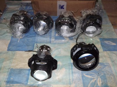

Сейчас ваяю 70 мм хелловскую би-линзу в родную фару. Не простое дело,но думаю получится.
Вот будет свет.

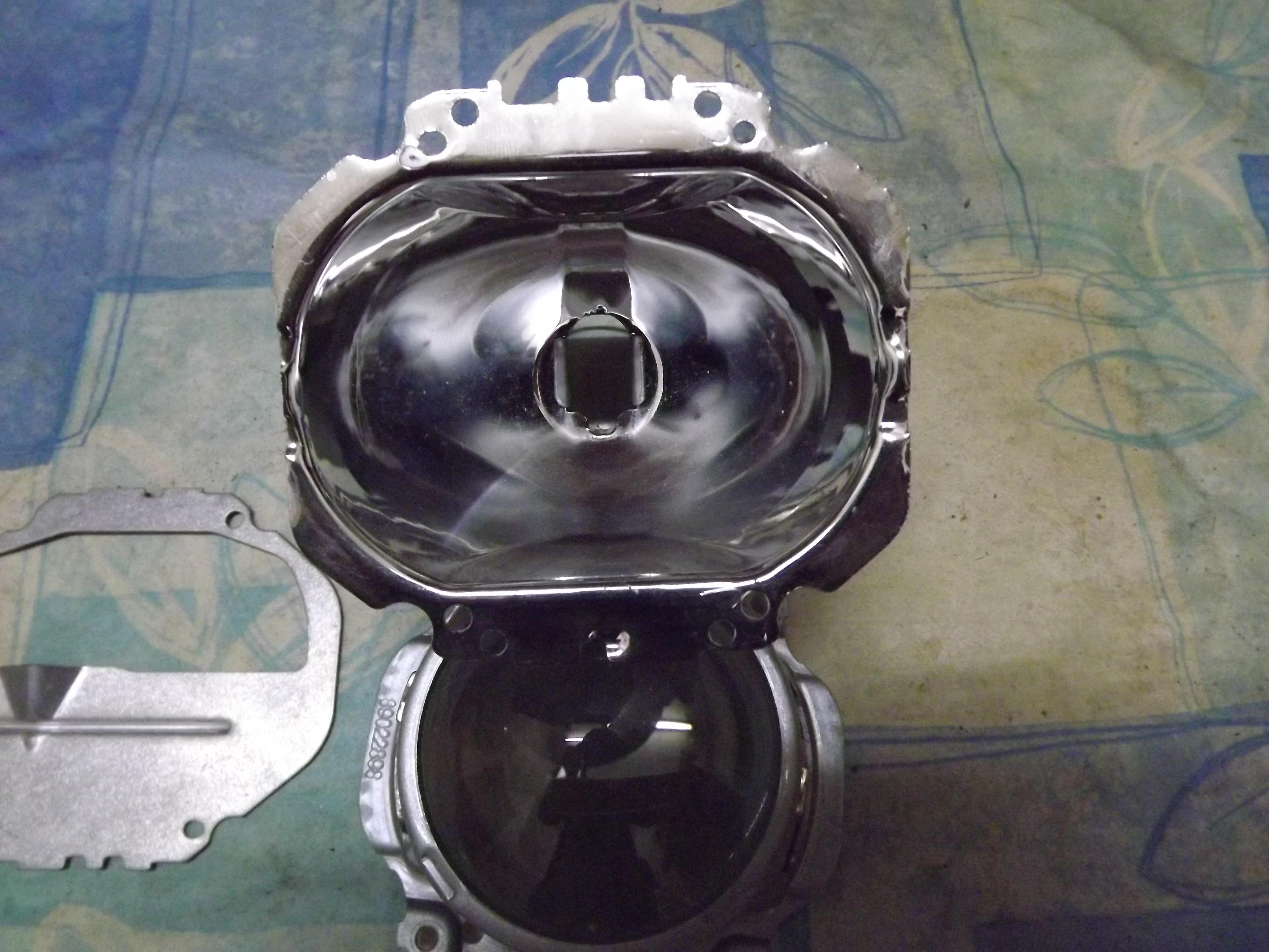

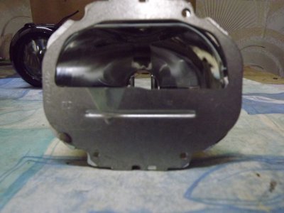

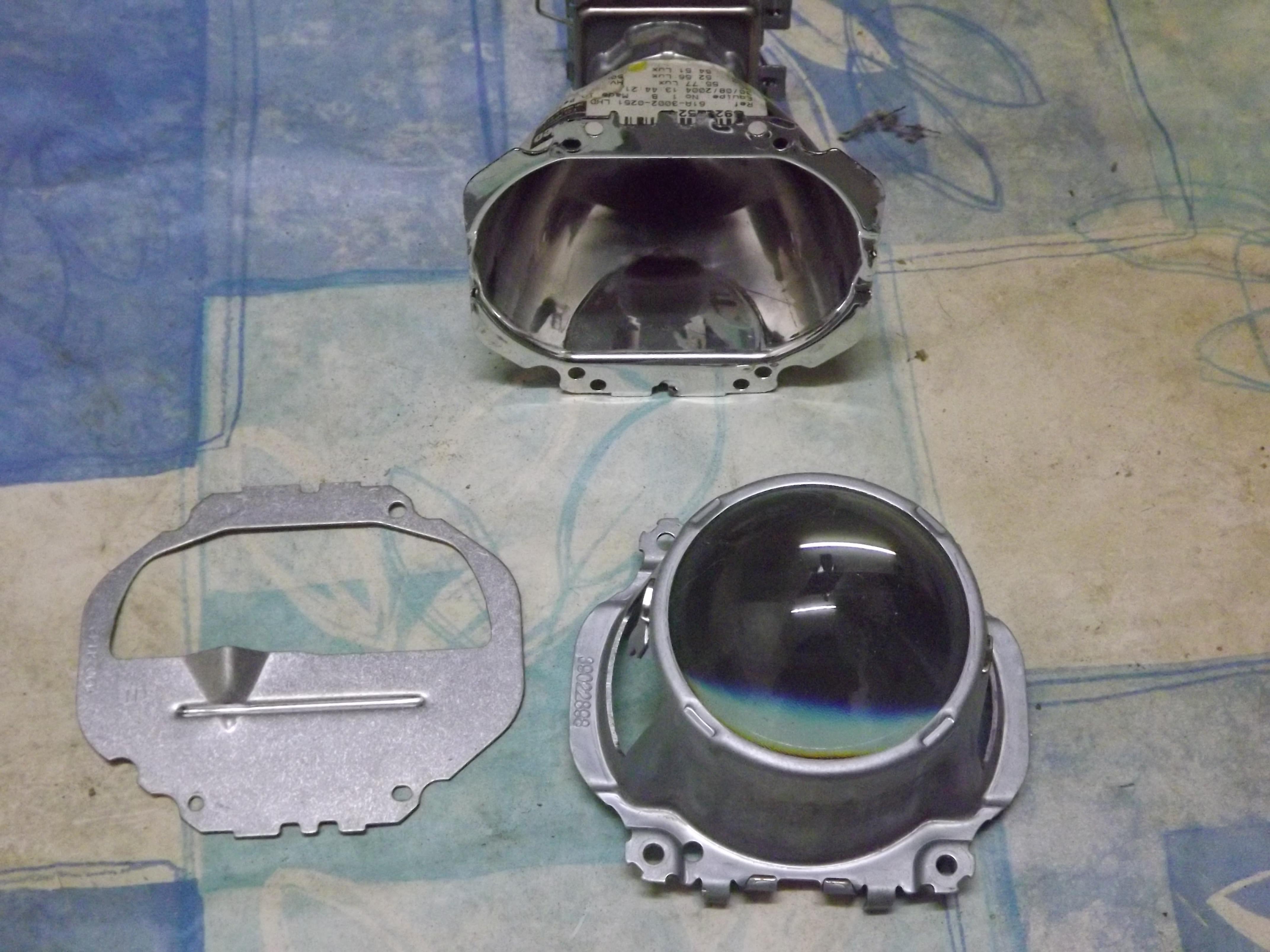

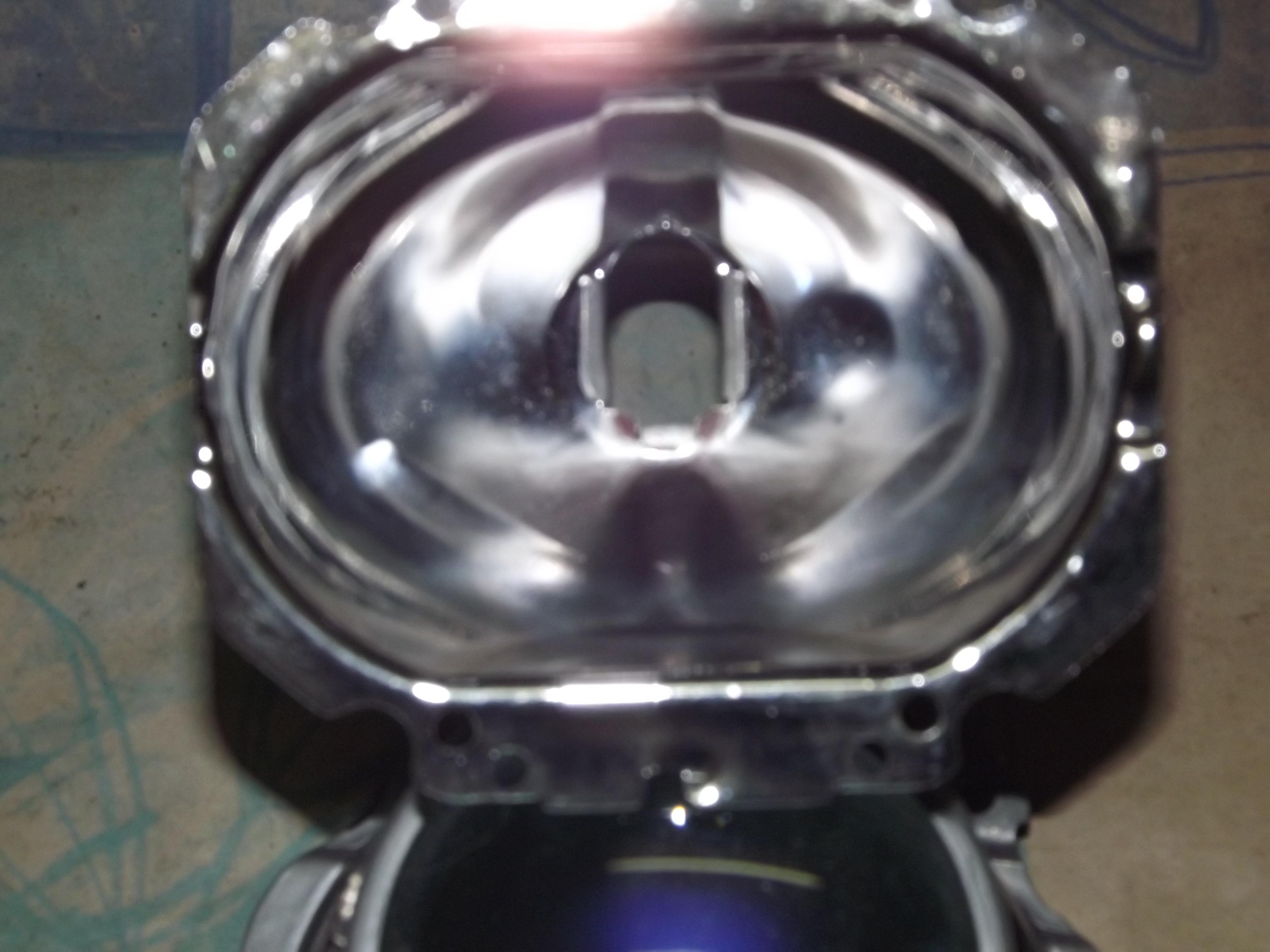

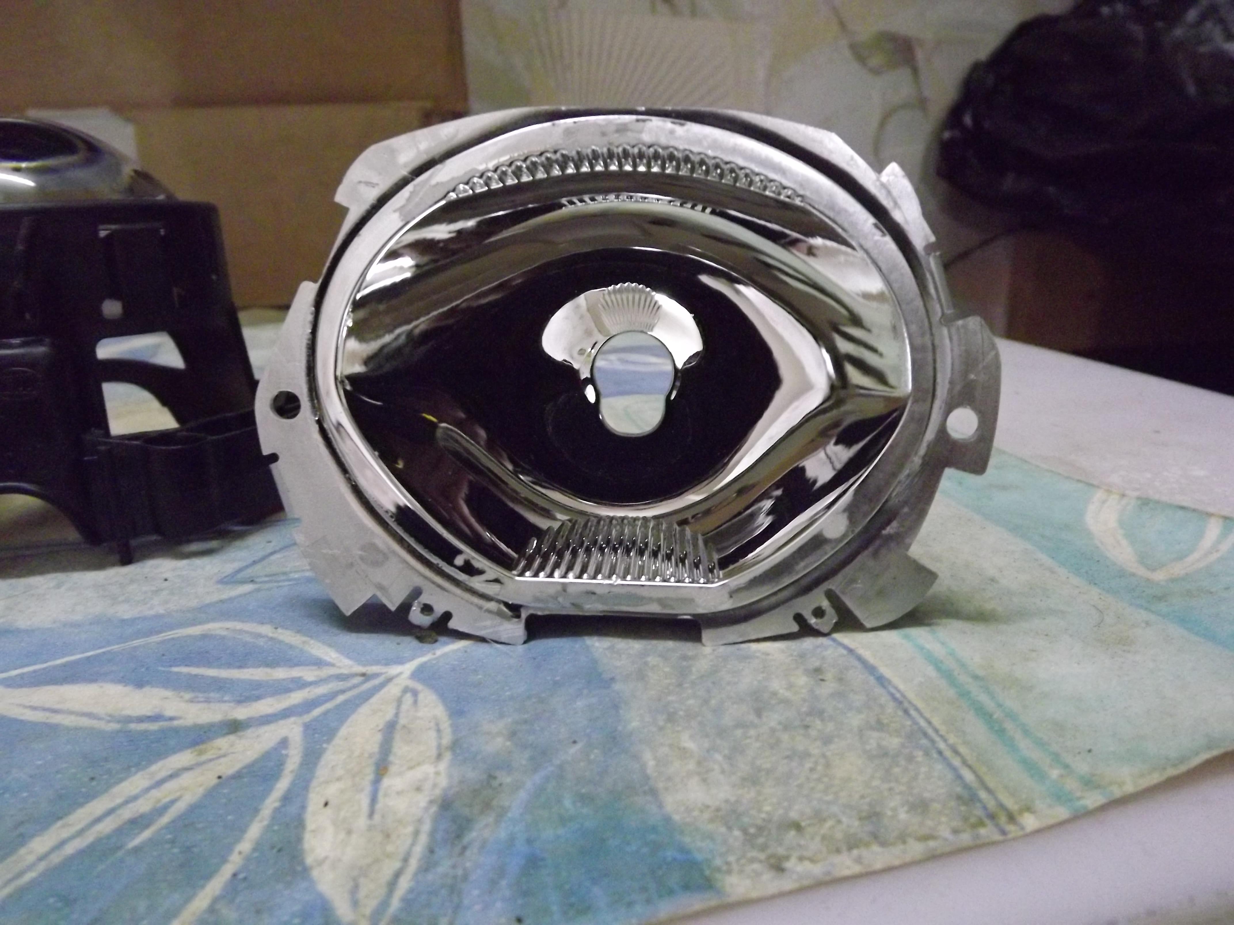

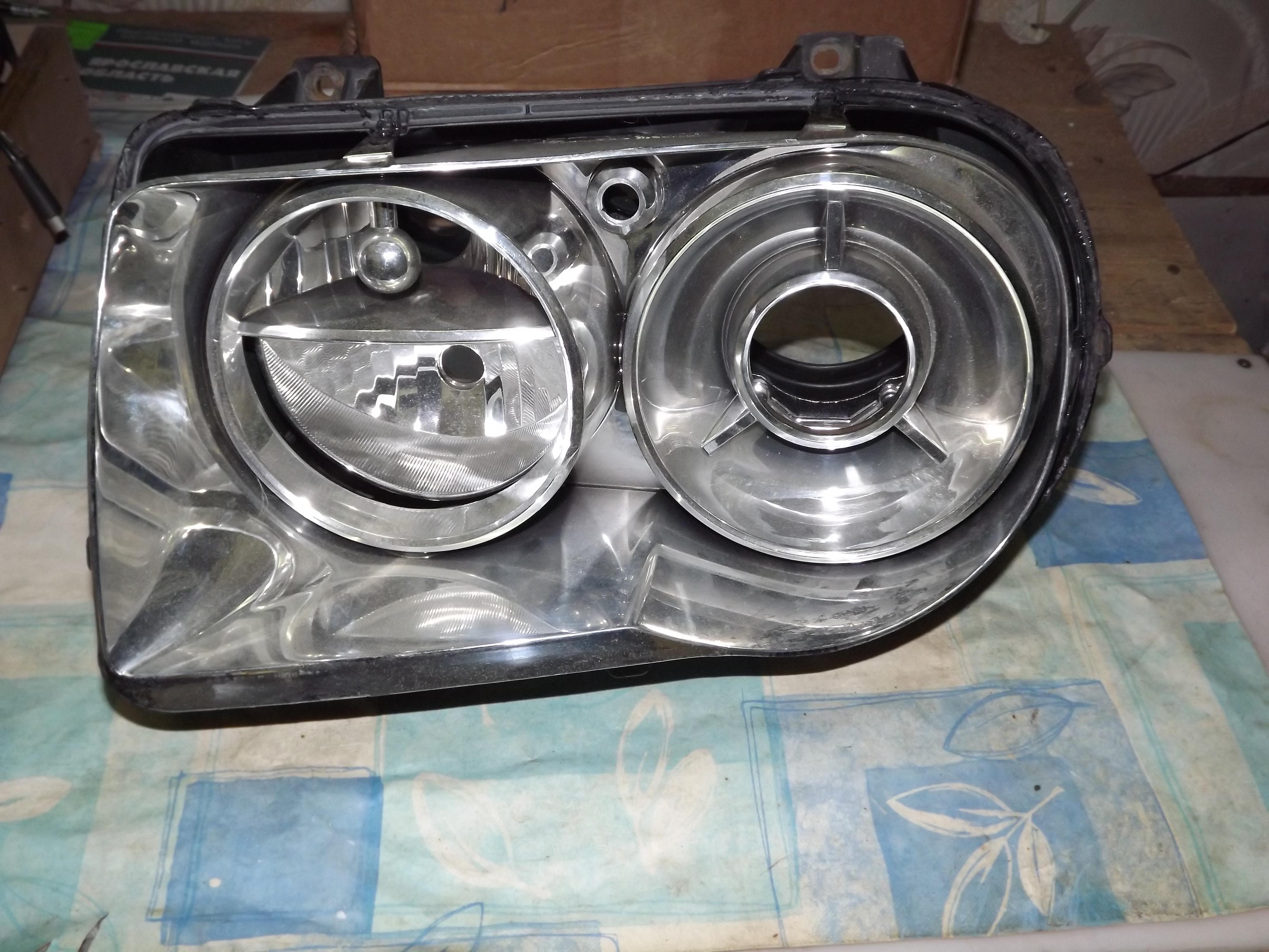

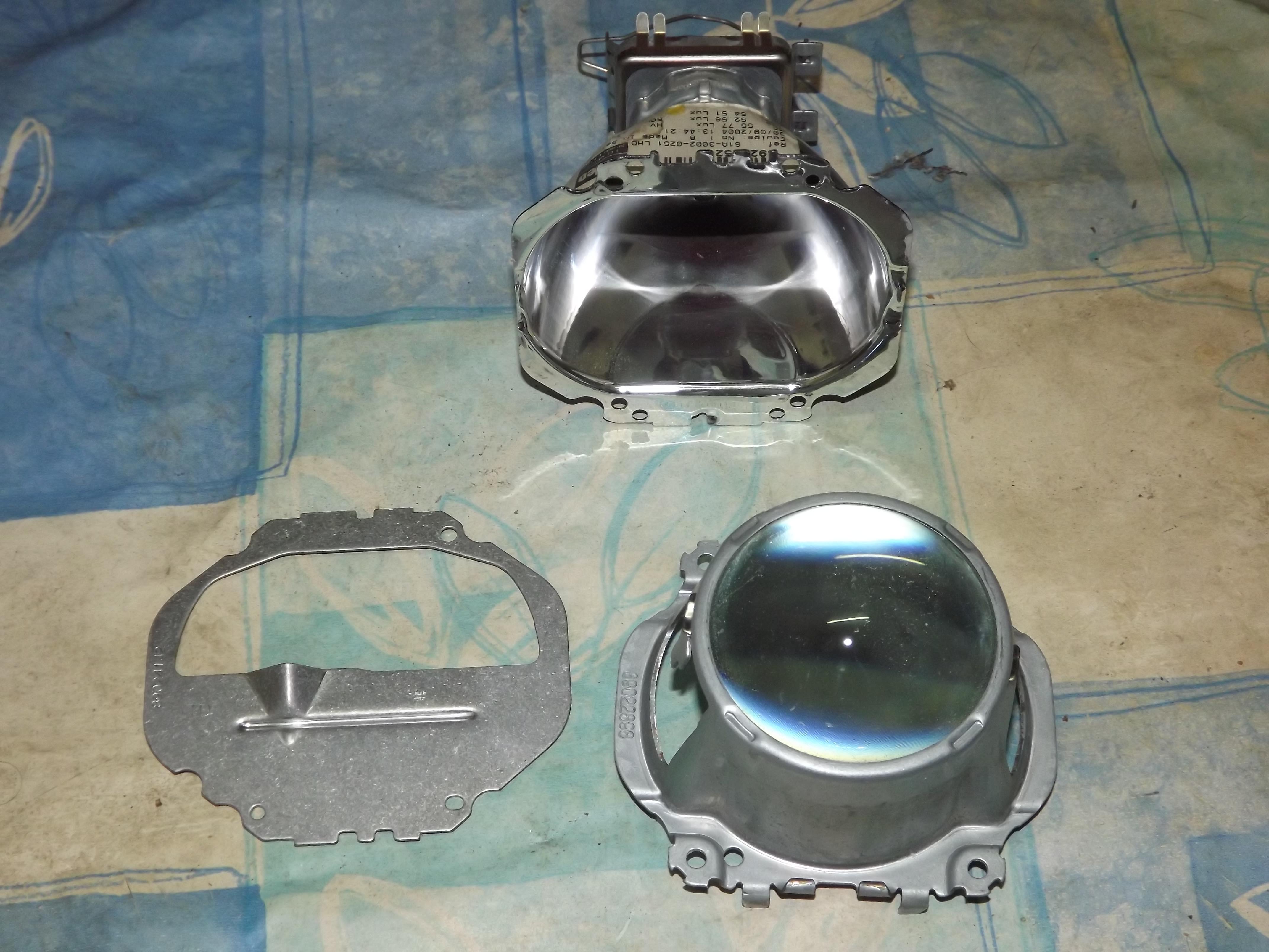

Вот типичный отражатель. Если у шестилетнего авто пробег соответствует возрасту и хозяин не боится ездить ночью,а последние годы ездил с ближним светом и днём ,то другим он быть не может.
Внутри стоит лампа.Ничего не напоминает? Чем тут полировка поможет? Единственный выход подсказал Ogurets
Цитата: Ogurets
Я в таких перед поездкой ситуациях принимаю но-шпу и лоперамид, можно линекс! И сидушки чистые
Такой отражатель у нового модуля.Сомнительно, что у кого то и шестилетний в таком же состоянии,я не настаиваю. Поэтому и предлагаю тем ,кто не доволен светом происпектировать в первую очередь отражатель модуля.

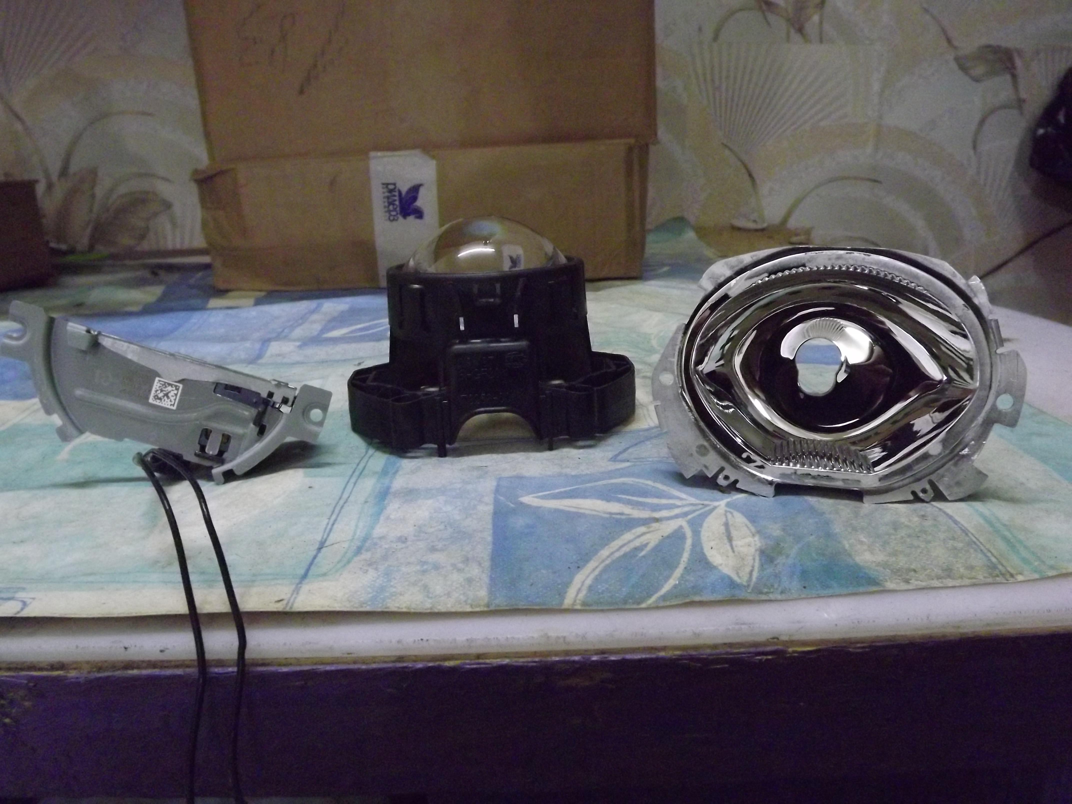

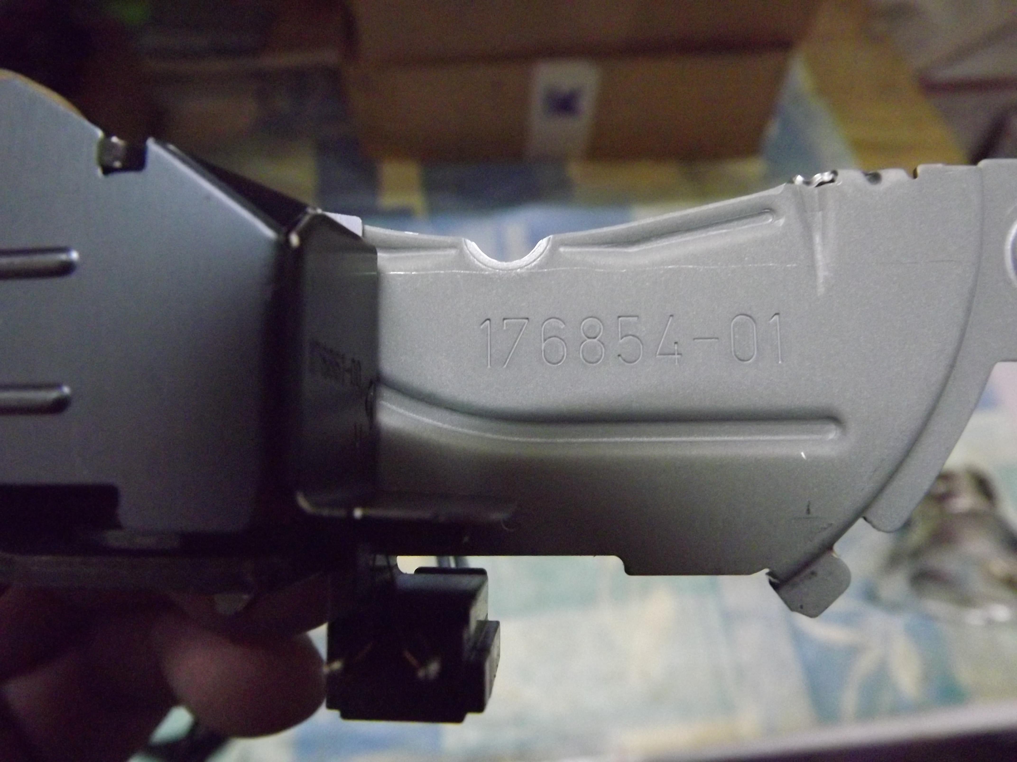

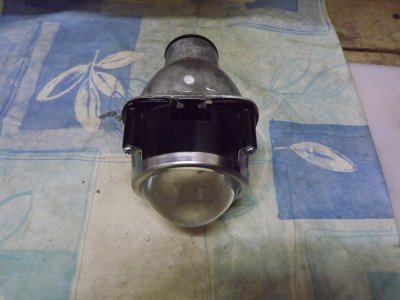

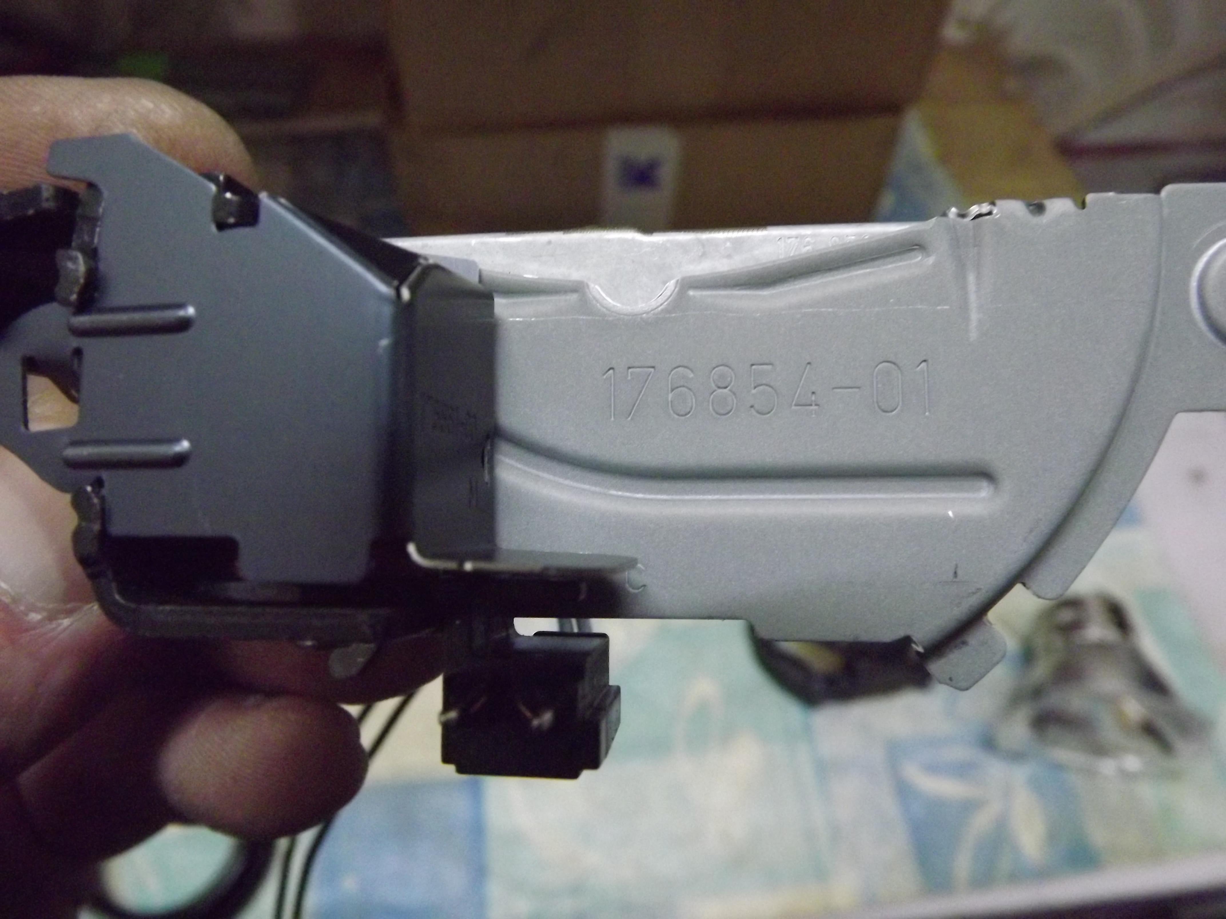

Разобранный модуль
Работа шторки

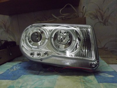

Новые китайские фары
Которых можно боятся только из-за вот таких модулей
И не нужно боятся если заменить на такие

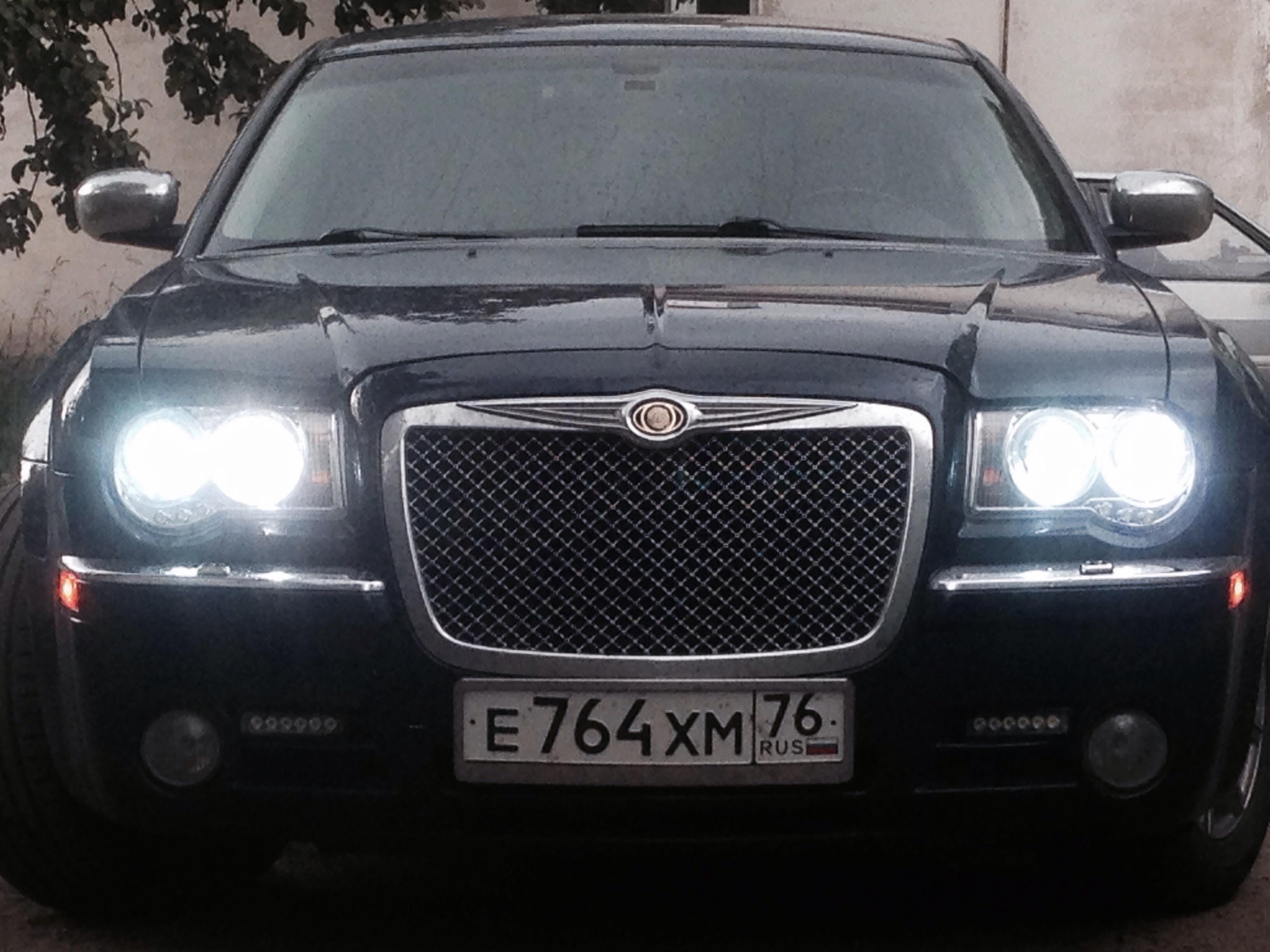

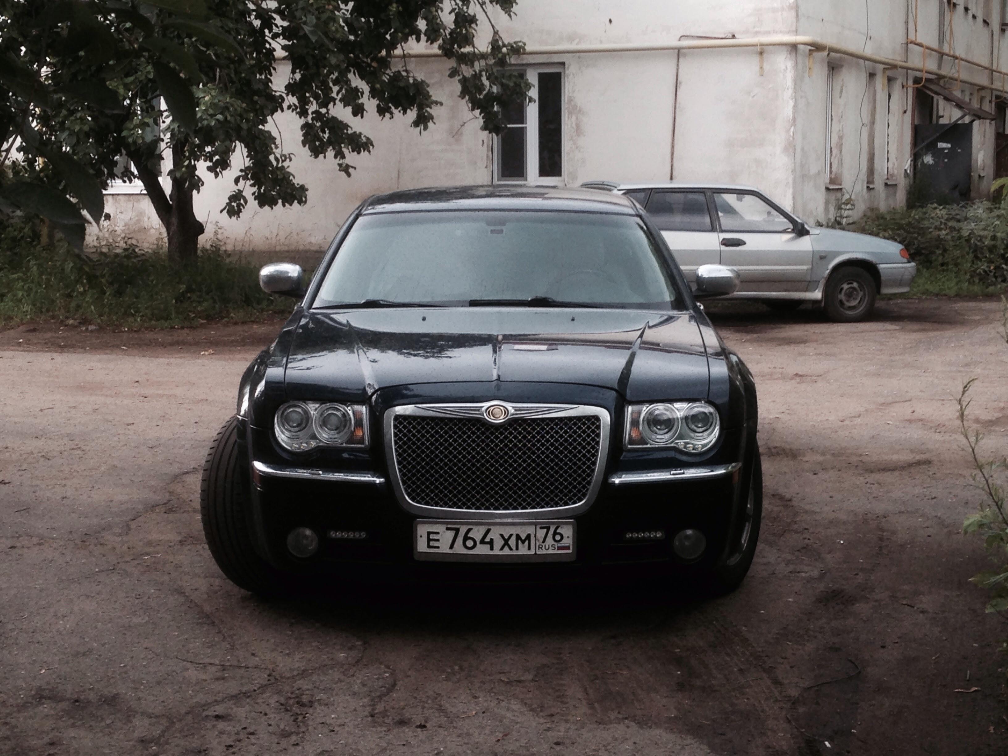

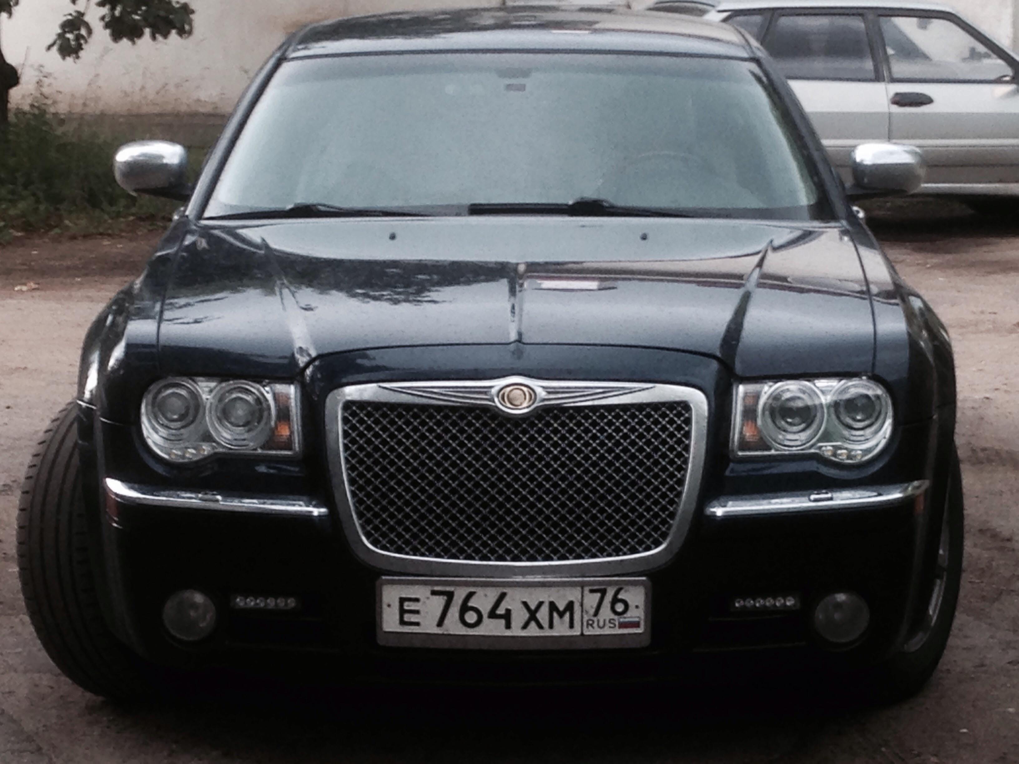

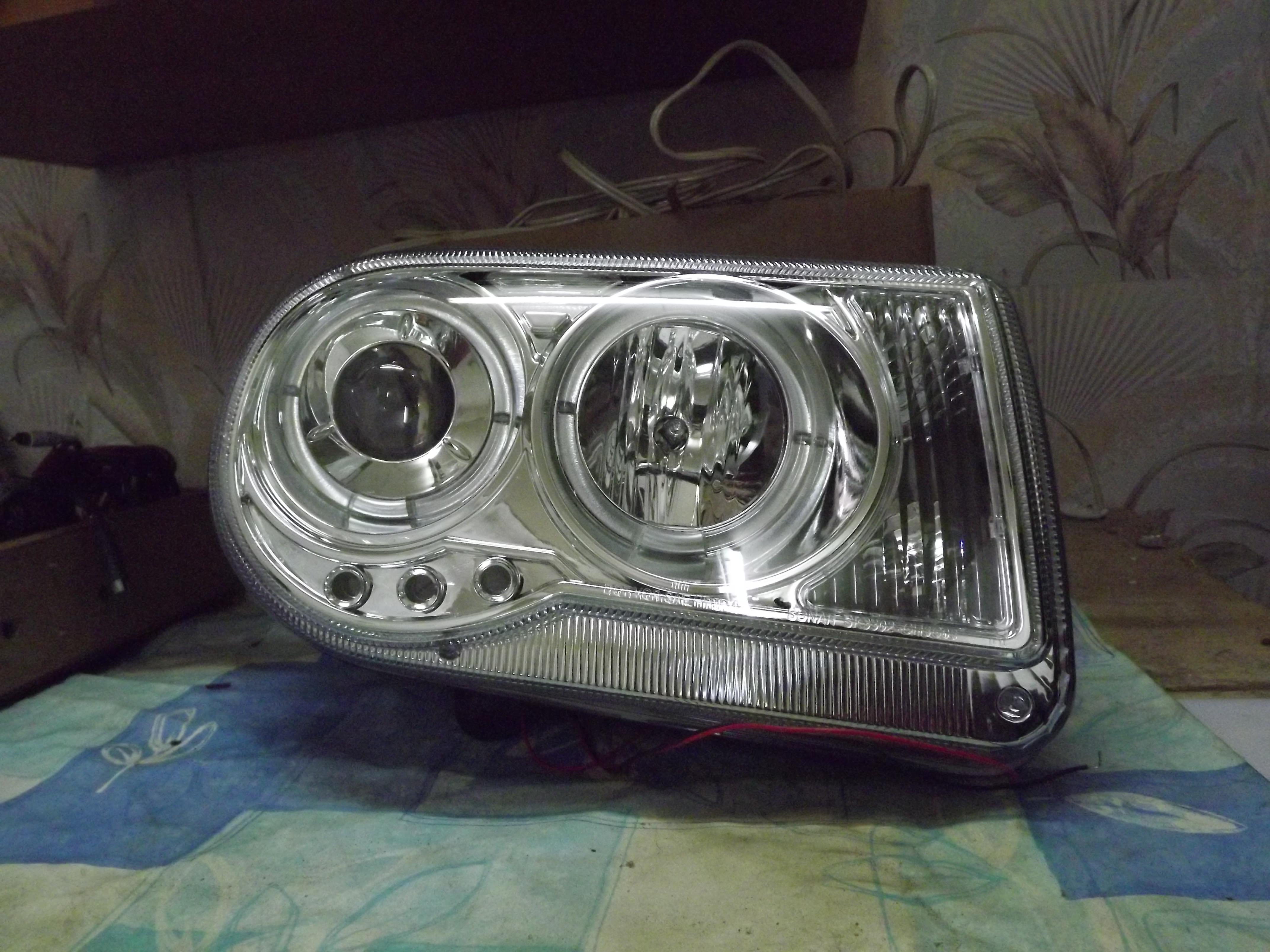

Временно поставил
бугемот
15 июля 2016 20:43
Сообщение #75
Сообщений: 1414
Город: Ярославская обл.
Регистрация: 29.04.2011

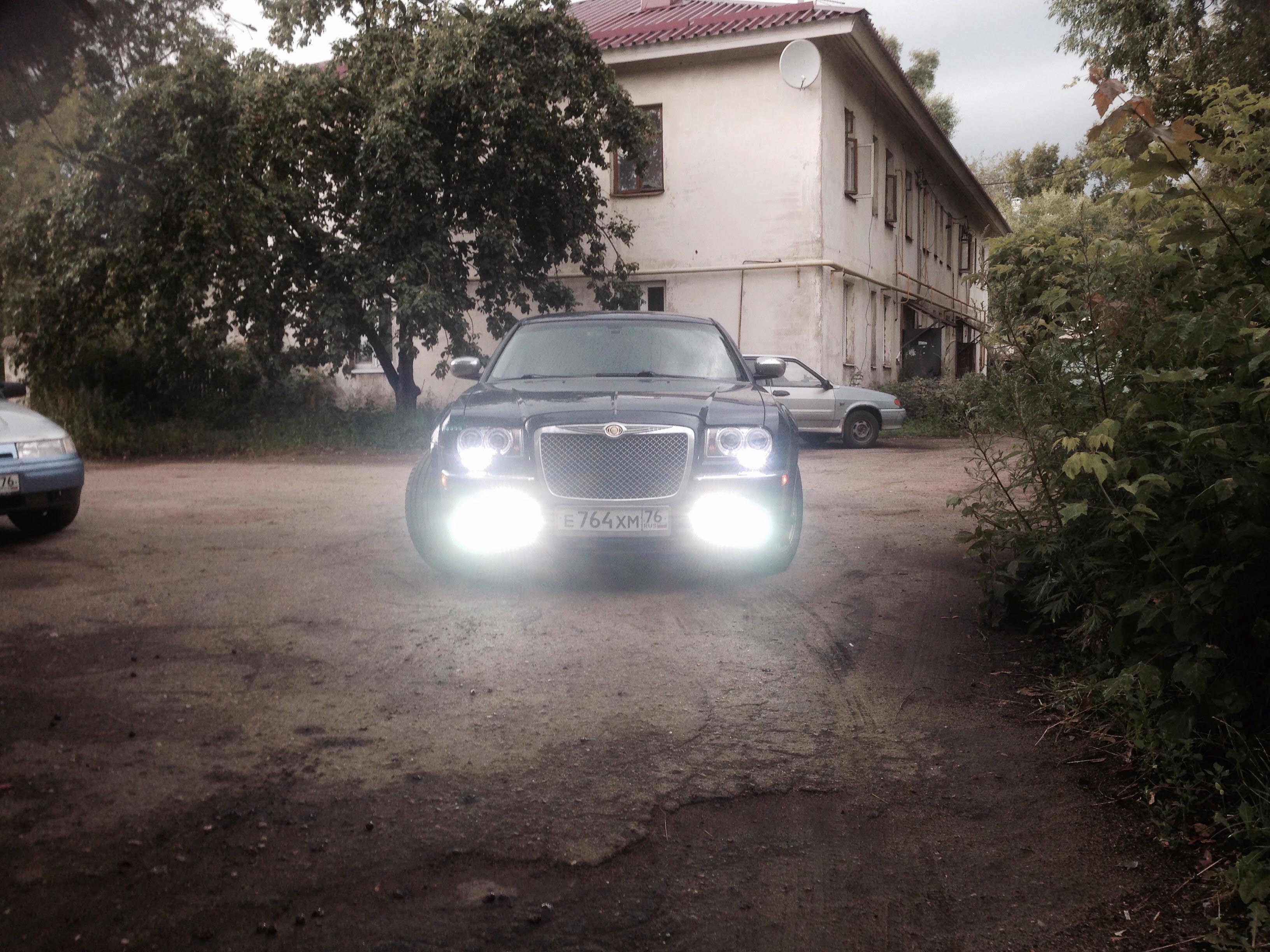

Ходовые огни. В фарах и внизу.
Плюс противотуманки и габариты.
Ближний.

Не самый лучший вариант.

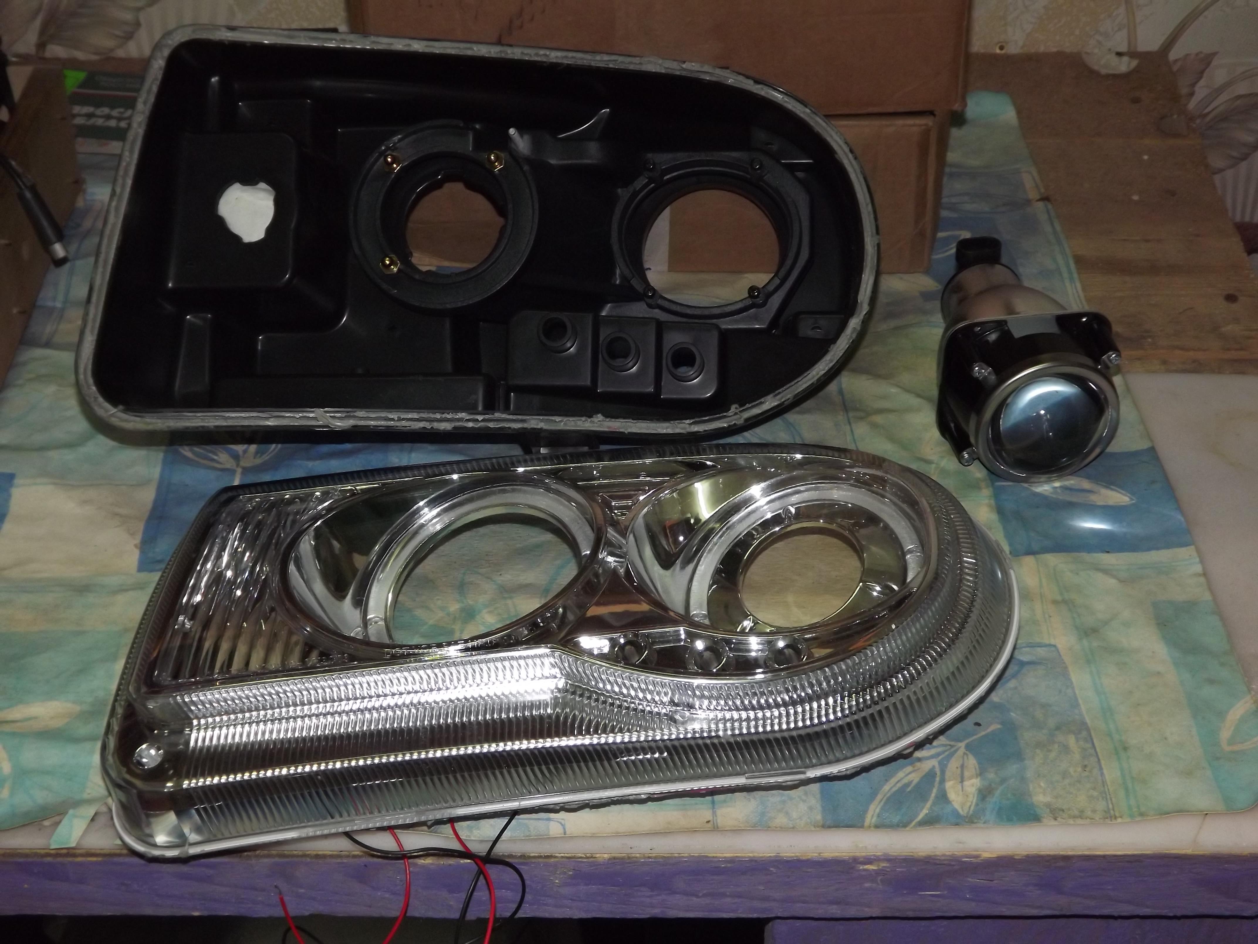

Хороший свет недорого и недолго не сделаешь. Я сейчас уже почти достиг.
Есть конечно много нюансов и сложностей в 4-х фарном ближнем, но оно того стоит.При этом никого не слепит. Ехали в дождь по свежему чёрному асфальту ещё без разметки только на ближнем. Подруга говорит : " Вроде бы ещё добавить света." А скорость то 170. С ходовыми нижними, может кому то кажется, чуть и переборщил, приглушить если что не вопрос, но моргать никому во втором ряду уже не надо.
А как внешний дизайн фар ? Может второй комплект полностью чёрные сделать?
