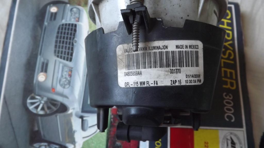

sergey918
Глянул, регулировка спереди у 04805 859AA,
регулировка сзади 04805 858AA,как на твоём фото снизу.

С какого года? У меня на фаре родной б.у. с регулировкой спереди написано 01 14 2006. Рестайлинг?

А с другой стороны , что обсуждать моя фара 04805 859AA б.у. снятая у меня на столе сейчас лежит. Вместо неё стоит 04805 858AA.У меня уж точно европеец, дизель потому что.

А если не сложно можешь сфоткать ее, та что на столе лежит ..и диаметр стекла внешнего замерить :smile:

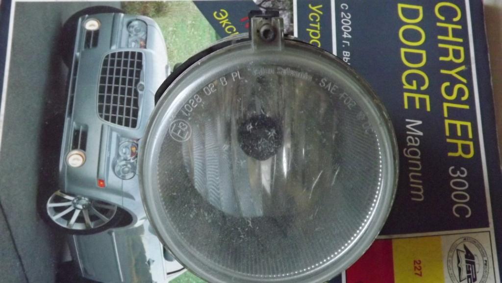

Зачем было выпускать в январе 2006 фару( на картинке видно если кликнуть) , а на машины не ставить.
На моей с рождения стояла.
Диаметр по ребру примерно 112-113 мм.
