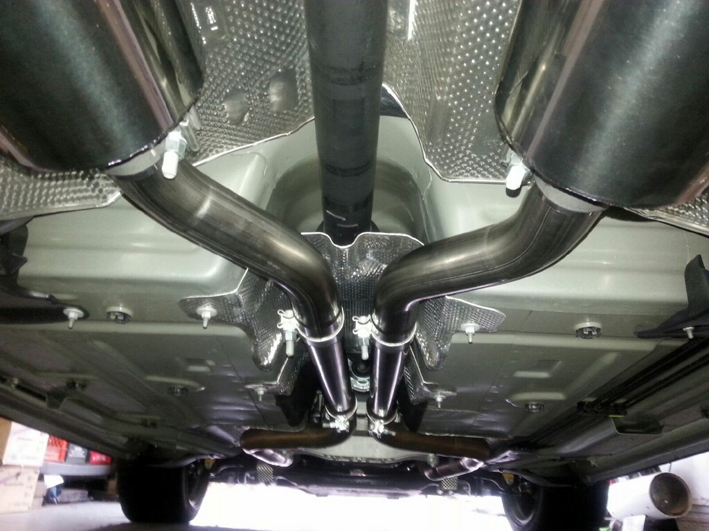

sanchito,
Это для бездорожья, чтоб не захлебнуться
23 января 2016 19:25
Сообщение #122
кто так ставил ?????? что со звуком
Yar
23 января 2016 20:58
Сообщение #123
Сообщений: 1118
Регистрация: 26.06.2014
У меня так
8 926 865 64 35
Alexandr999
23 января 2016 21:39
Сообщение #124
Сообщений: 306
Регистрация: 27.02.2014
У меня тоже без х pipe.
Звук огонь(лучше чем с х pipe)

Yar
23 января 2016 22:11
Сообщение #126
Сообщений: 1118
Вытряхнуть каты и убрать икс, интереснее звук будет слегка
8 926 865 64 35

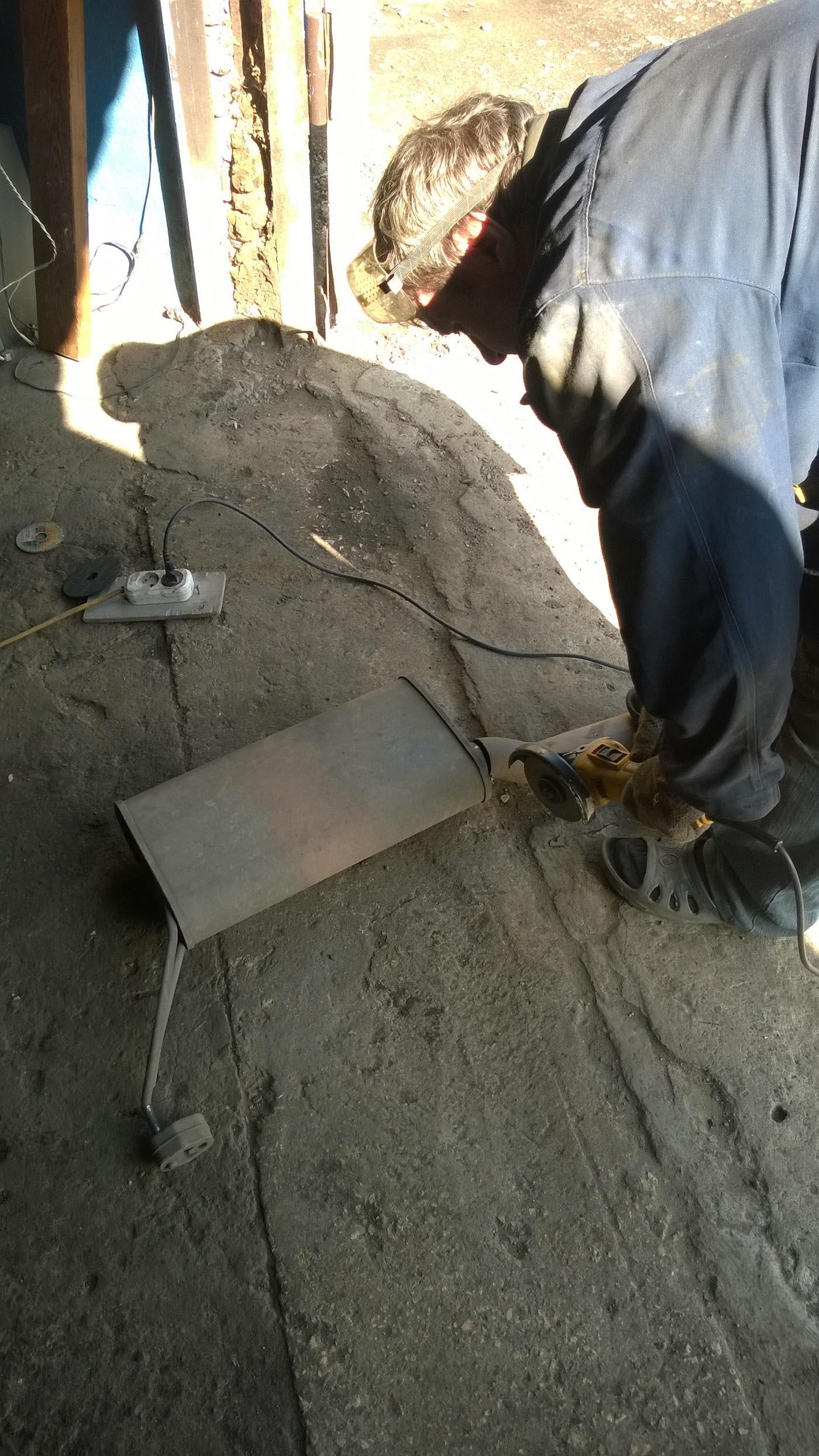

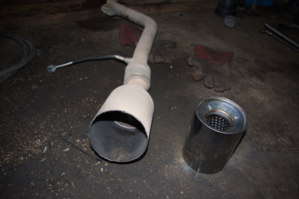

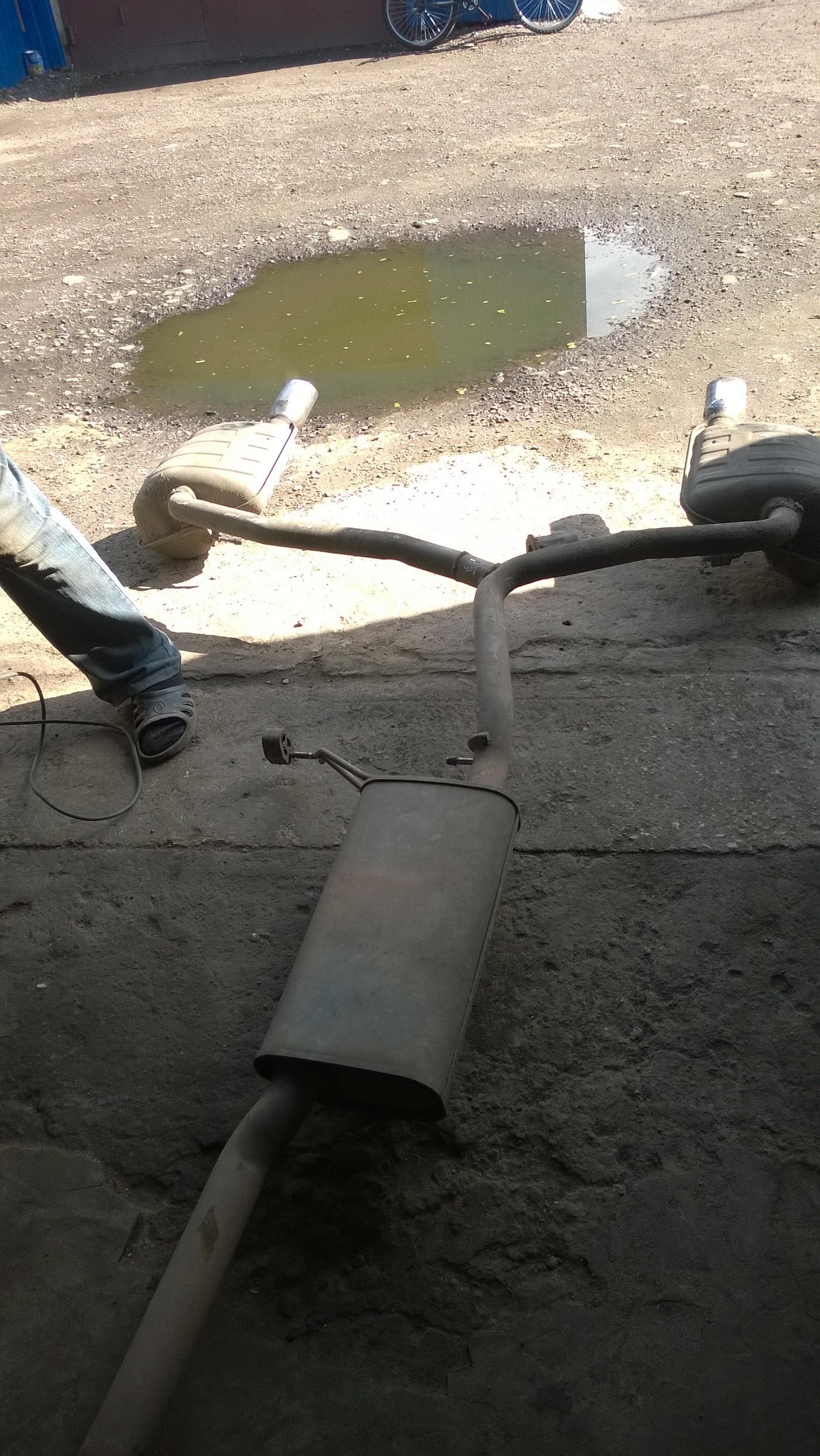

Сообщение #137

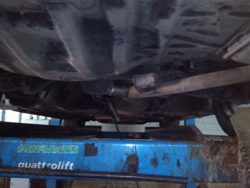

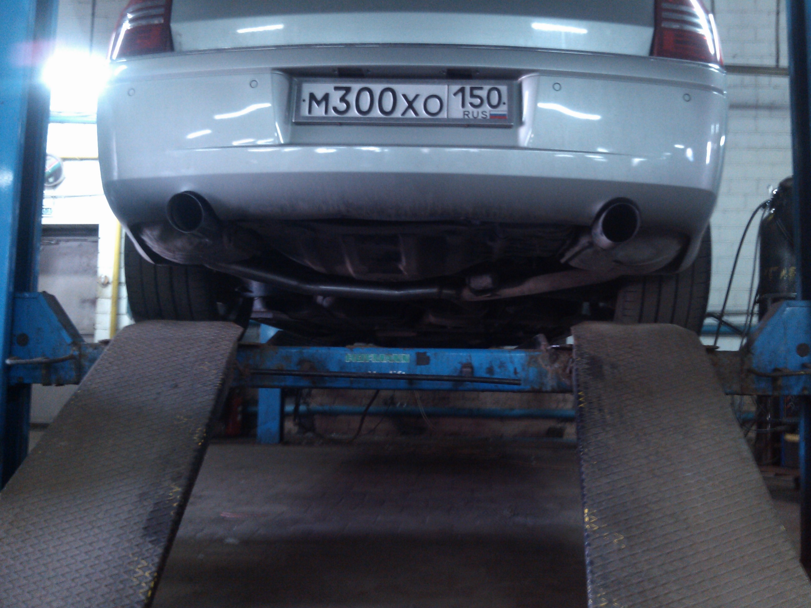

Гуру выхлопа... дайте советов!!! )))
Для удобства, соберу всё своё в одной теме:
Несколько лет назад началась эпопея с выхлопом (штатным 2.7)
1 шаг.
Установка банок от SRT (путём врезания в систему, без всяких пайпов)
поскольку звука толком не добавилось, сделан был
2 шаг.

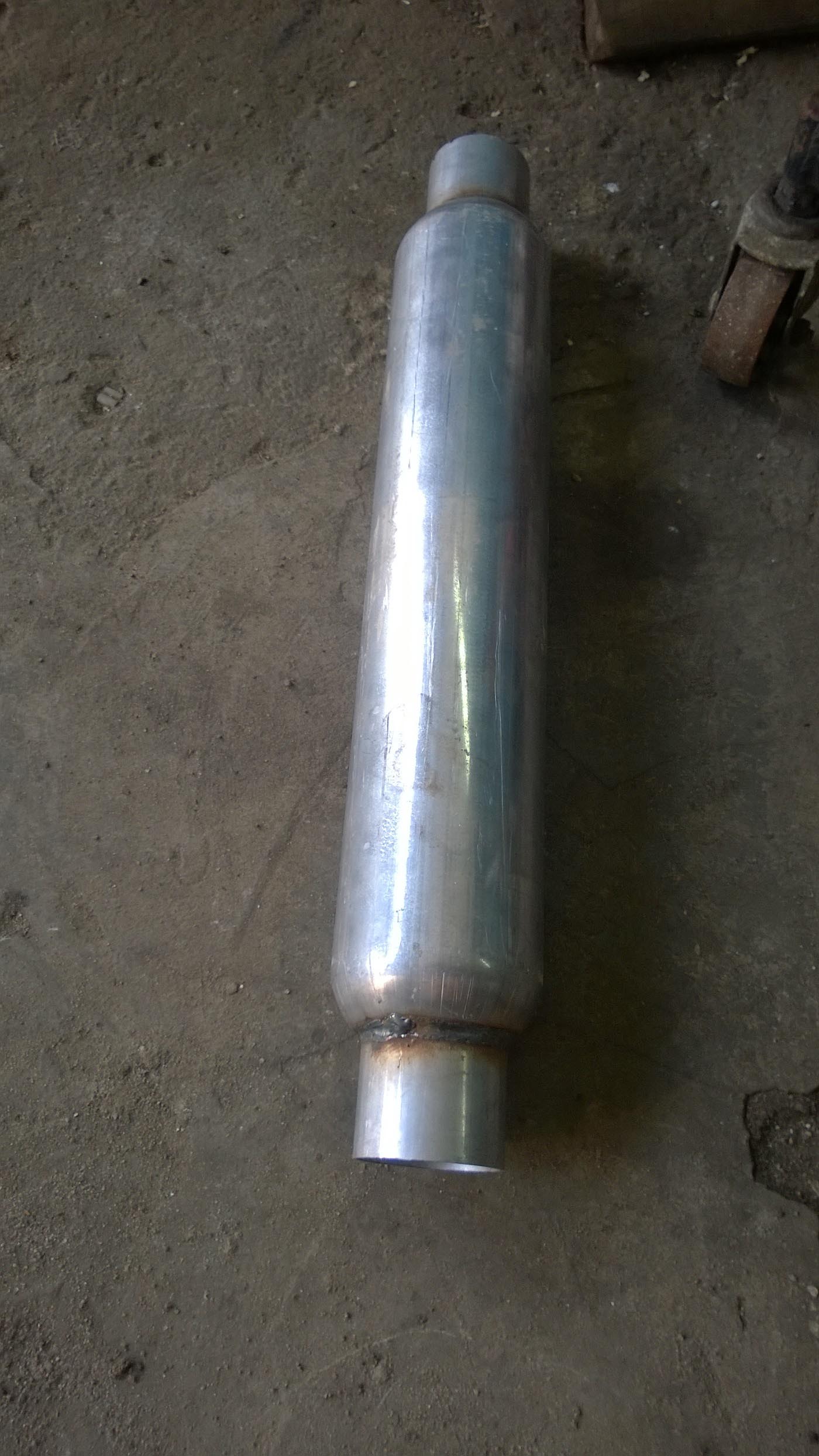

Удаление резонатора, установка универсального пламегасителя.
появился звук, всё нравится, но хочется немного больше баса, а то как в пол голоса получился.
3 Шаг.
Покатавшись так немного, наелись каши катализаторы, выбиваем их и устанавливаем универсальные пламегасители
после данной операции, появился резонанас в выхлопе, после 2.500 оборотов, как газель без резонатора или ещё хуже.
было подозрение, что накосячил сварщик с этими банками в каталиках, на выходных вскрывали всё заново, проваривали аргоном, всё сделали от души, а оно опять сцуко резанирует (((
Грусть печаль тоска на меня напала. Как быть!?
из мыслей:
1 - убрать вообще корпус катализатора вместе с пламегасителями, а взамен приварить что то другое универсальное.
2 - каталики не трогать, а раздвоить целиком выхлоп, от каждого каталика до банки прямую трубу (или же вварить в каждую по пламегасителю, как сейчас у меня стоит посередине)

Серег верни каты , так и будет звенеть без них. Ну или трубу ввари вместо них.

Серёг, надо тебе мой послушать, и, если понравится звук, попробовать сделать аналогично по человечески. Т.е X или Н pipe, 2 мелких резонатора и 2 глушителя на толстой трубе. У меня банки из под каталиков стоят пустые, резонанса нет.
Я думал в Раму сегодня-завтра доехать у Ромкуса проушину забрать, могли бы встретится
Instagram: viktor_galkin91
24 февраля 2017 13:56
Сообщение #140
Vigallz,
Потомушта у тебя сток срт -я вот счас в замешательстве ибо банки магнофлоу резонатора -это ад на 3,6 -на 6,1 наверно будет космодром по звуку -придётся выхлоп душить
