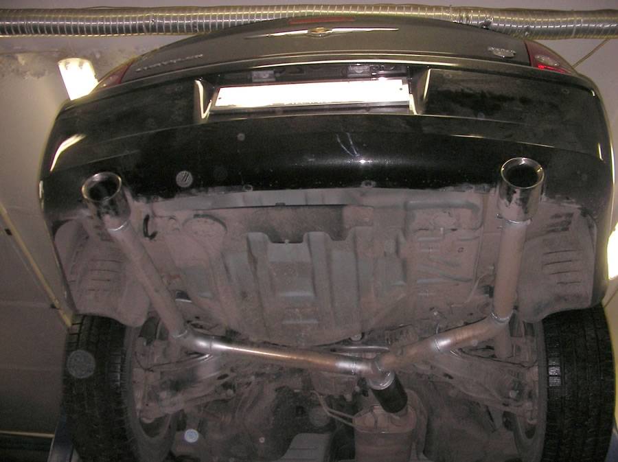

19 июня 2015 00:24
вот такой есчо выхлоп встретил
19 июня 2015 00:26
