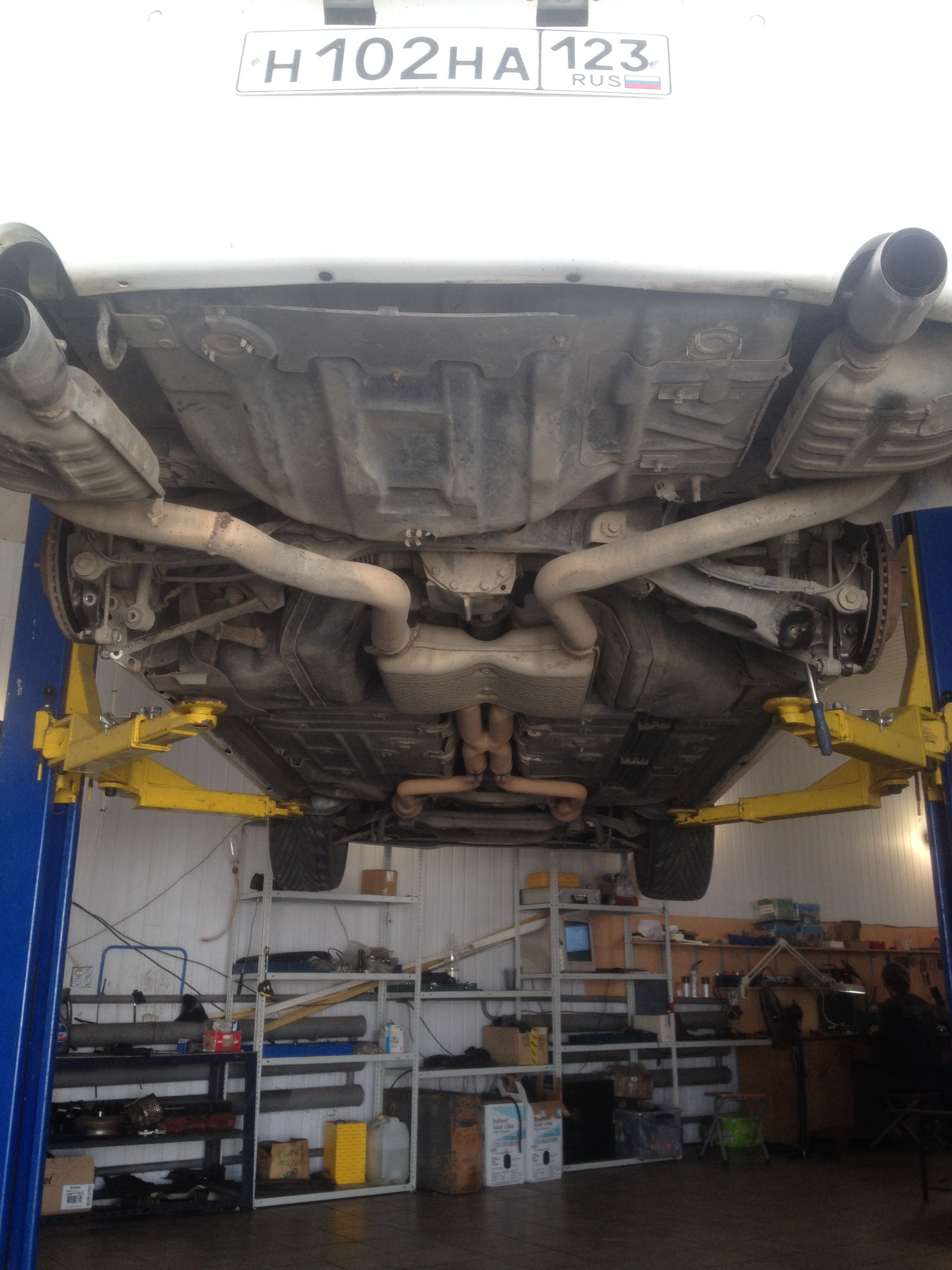

Опять я вам мозг делать с выхлопом своим)))
В общем покатался я без задних банок, звук сука бомбический, но на трассе и в целом по городу на монотоне - это пздц, день проехав километров 200, ходил как кантуженный, ааааа чтооооо???)))
Но звук то правда прям как хочется, соседи аж подумали что я V8 воткнул))) пока утром прогревал, пару раз подходили попизнеть за мотор мой "новый"
Я вот теперь думаю, как такого же звука добится, не в ущерб своим ухам... ПОнятно, что отрезав банки, звук долбил по днищу и больше в салон летел, т.к. трубы в районе редуктора и были отрезаны. Если вывести их подальше за бампер!? с насадками или же вместо глушаков что то типа стронгеров или пламегасителей поставить!?

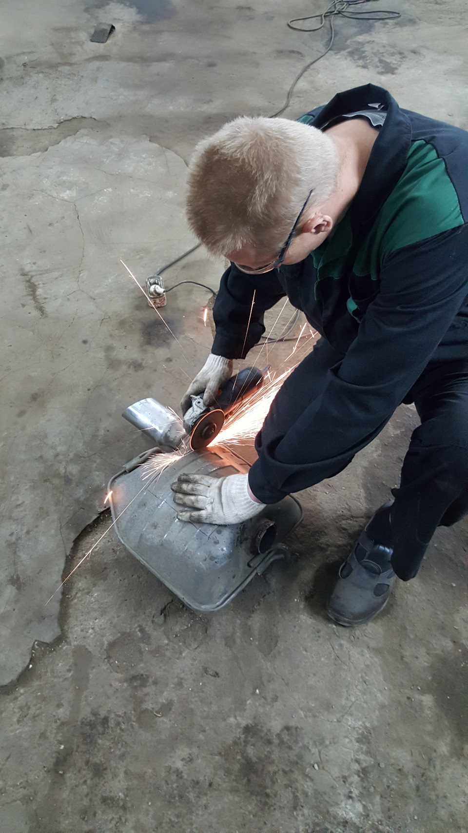

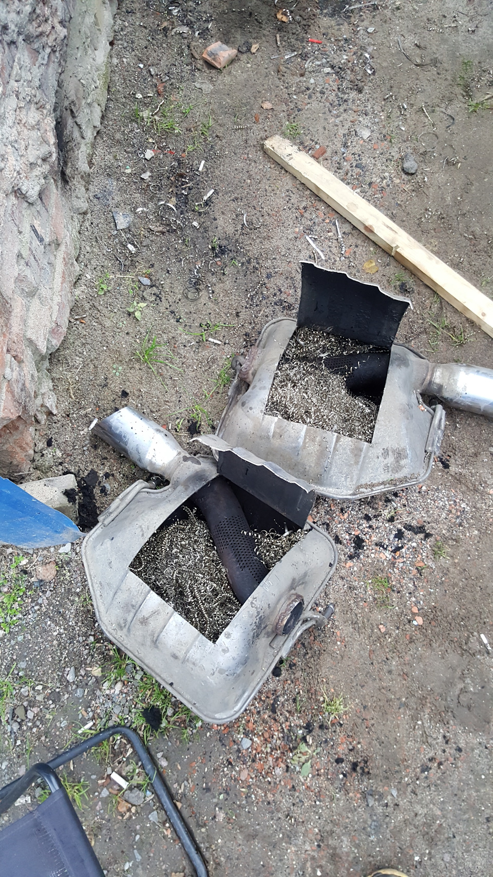

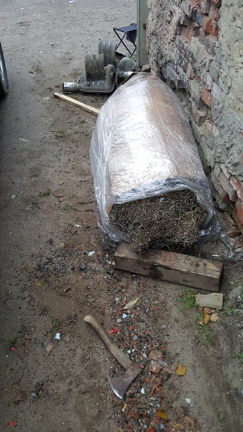

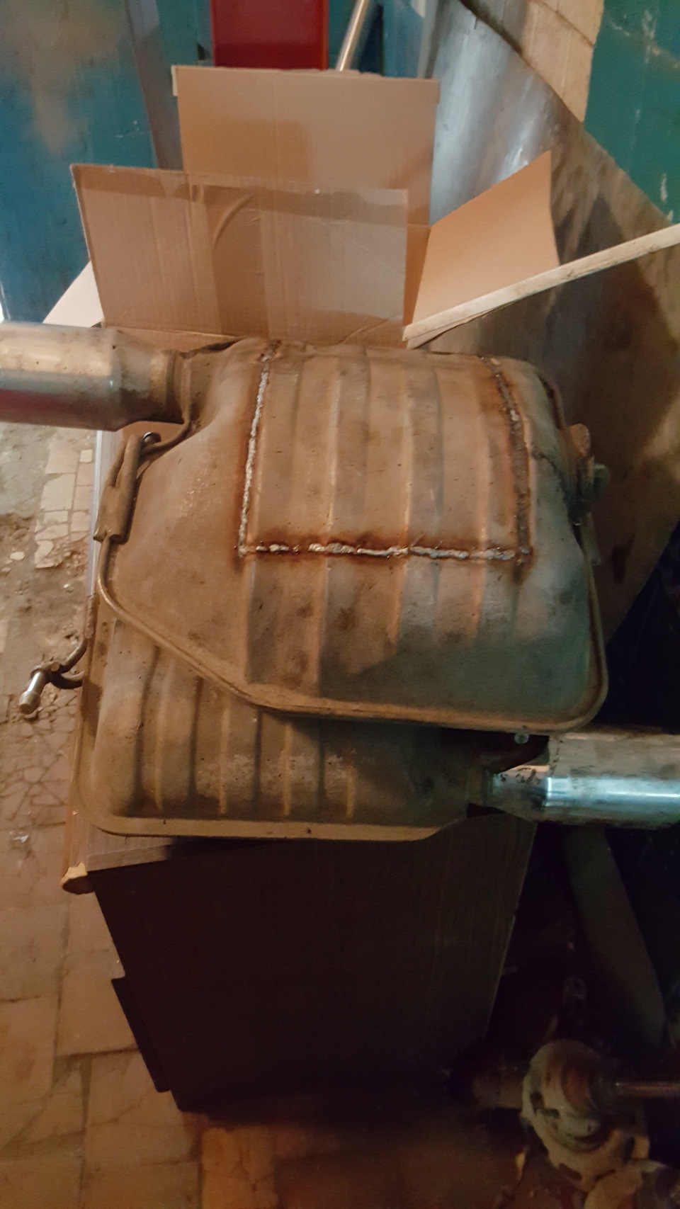

Опять я совсем из далека зашёл и многобукв... не пинайте сильно, в общем разобрал я свои SRT (срущие банки аля Газель) и набил их стружкой из нержавейки, как в видел выше..
В итоге получил какой то фуфлыч... точнее звук выхлопа как на стоке и даже не намёка на бульканье или что то подобное
Вот так оно выглядит:
Теперь вот призадумался, поменять задние банки, что бы получить звук...
Есть 2 мысли:
1 - поставить что то круглое прямоточное (аля MG Race)

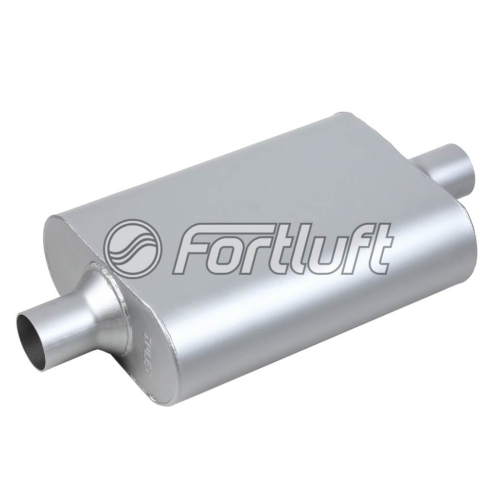

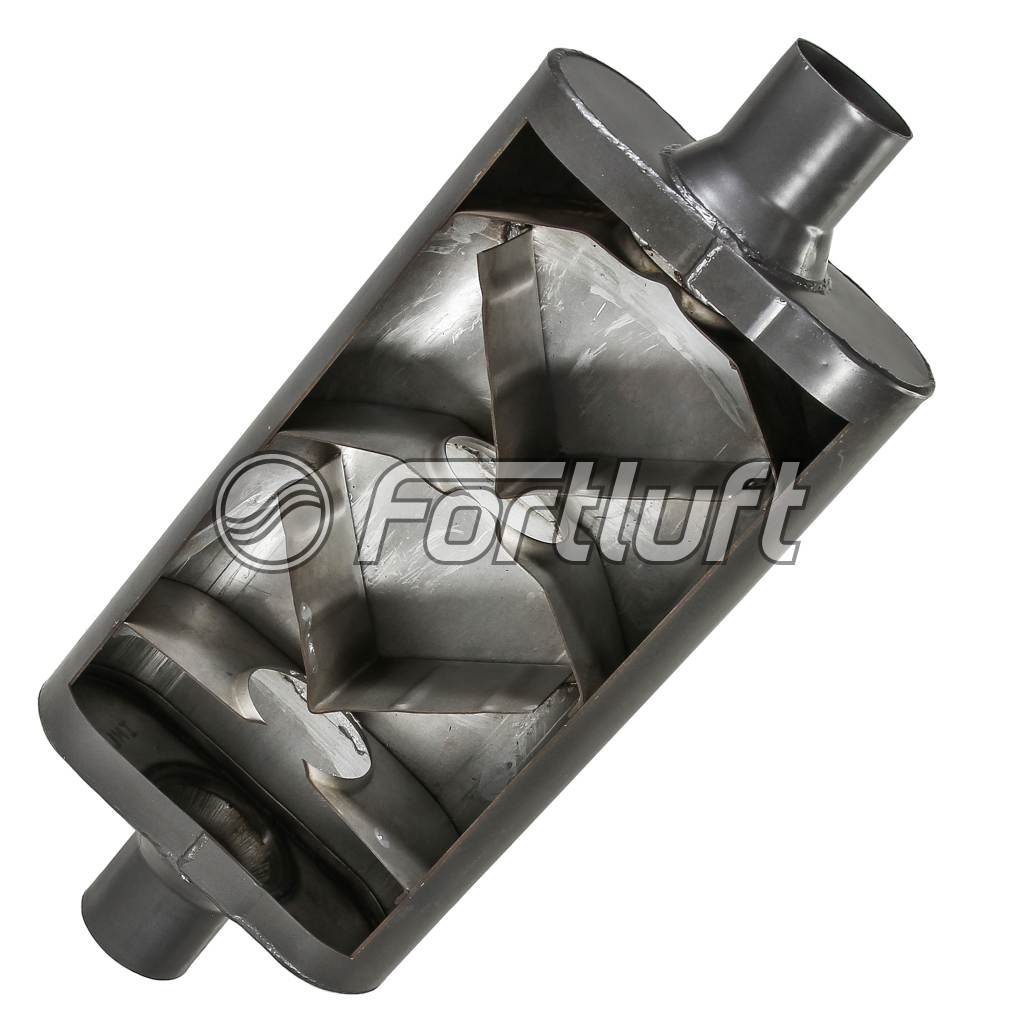

2 - либо купить банки от Фортлуфт серии Американ Масл (у них вроде всё по физике чётко сделано, но смущает отсутствие набивки и не проявится ли опять резонанс уши режущий)

Я ж говорил((( Шляпа это все с набивкой.
У меня сейчас такие стоят банки, как на твоих фото. Без набивки, лабиринтные. Брал в mfstor по 7 тр. Звук стал более объемный, более низкий, но бульканья нет нихера. И плюс появился небольшой резонанс на 1100 1300 оборотов

Никак. Совсем никак. Даже близко

не пойму что не так с моим выхлопом.... вот читаю ваши коментарии и не понимаю.
Я хотел поменять звук и купил банки BORLA FX оригинал.... отрезал задний глушитель, поставил их и звук не изменился...
Как оказалось (мастер так сказал) типа у тебя банки пустые поэтому ни чего не изменилось.
Но Скажу сразу что никакого Рева у меня с отрезанными задними банками Нет. Обычный звук но немного злобный. Парни вообще сказали убираем их и облегчаем вес машины. А тут пишут что без банок глохнут люди. Вот и не пойму что с моим выхлопом не так.??

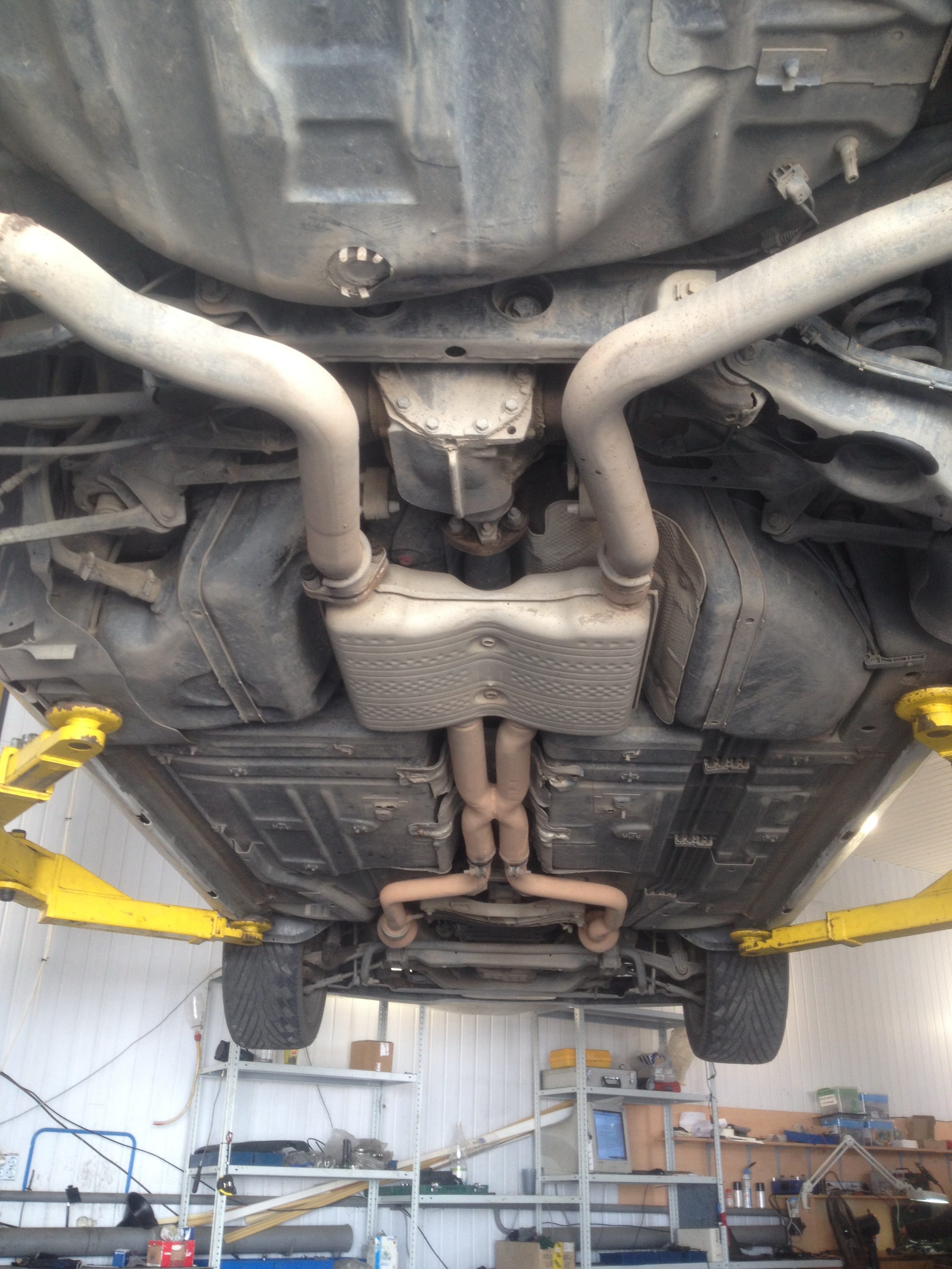

У тебя 90 процентов (да и у всех) глушится в центральной детали. Вот как убрешь Ее - почувствуешь. Это самая длинная и самая объемная часть трассы.
Я убрал задние банки и катализаторы - ничего не поменялось.
Но убрал центральную - теперь борюсь то с резонансом, то с дудкой, то с гулом

да, в твоём случае виной всему - резонатор...
я тоже когда банки сзади поставил (ещё когда по колхозному раздвоил) никакого эффекта не получил. а вот когда вырезал резонатор и поставил стронгер вместо него, то заметно красивше стало, бас добавился, бульканье до 2000об

ты на свой центральный банка смотрел ???? это не банка а бочка !!!!
убери ее и оставь задние вот тогда оно будет самое то , но и катализаторы должны стоять
то что я продал от 6,4 так там 2 отдельных резонатора а не вот это банка уловитель :laugh1:
