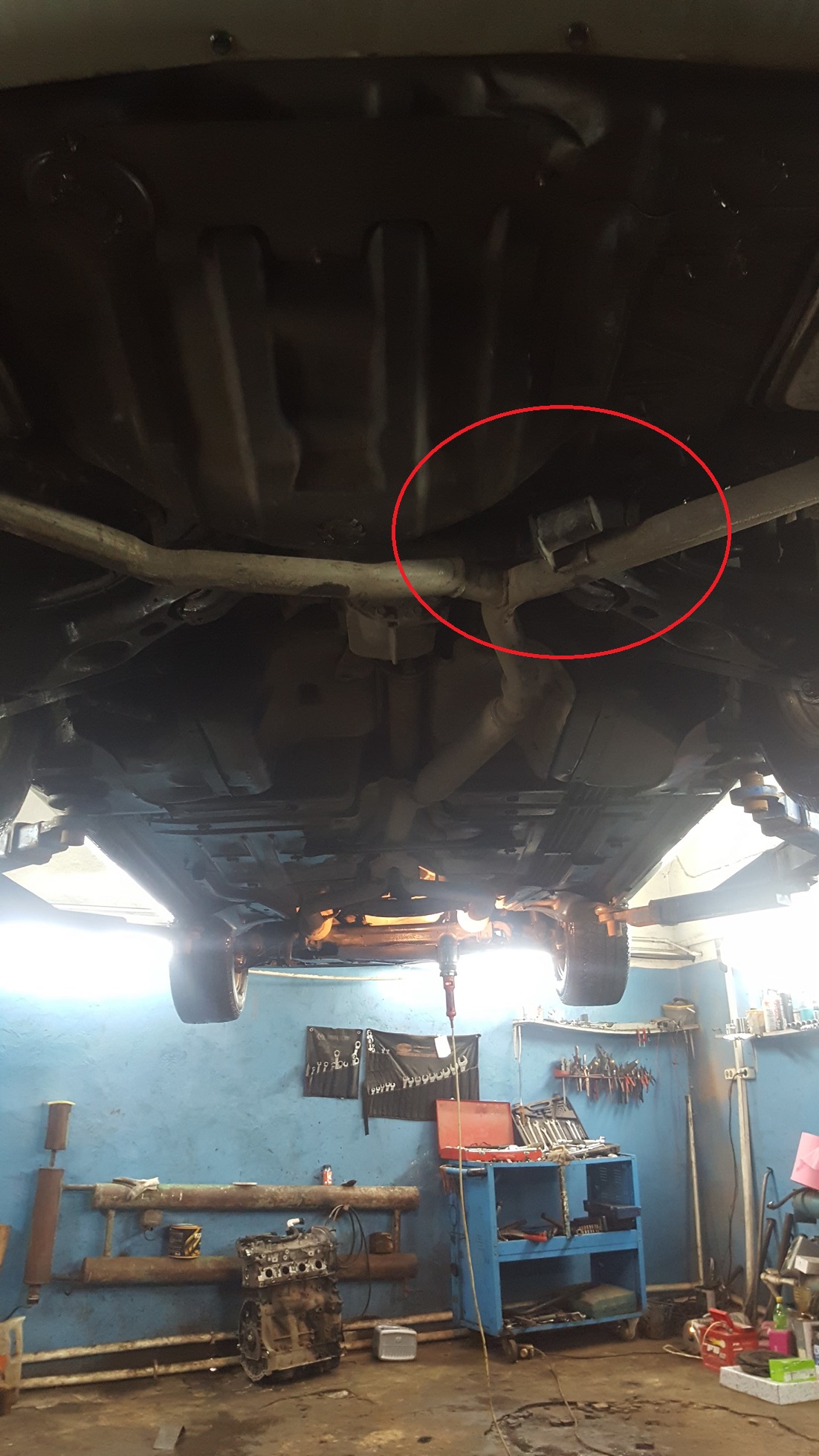

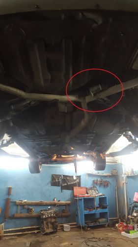

а вот ещё вопрос на засыпку:
что за девайс стоит на глушаке? балансир? надо ли его переваривать на новый выхлоп?
27 февраля 2017 21:33
Сообщение #155
Сообщений: 5238
В стоке он служит для снижения резонанса в определенных частотах.
Сейчас ты изменил конфигурацию выхлопной трубы и теперь все равно есть он или нет.

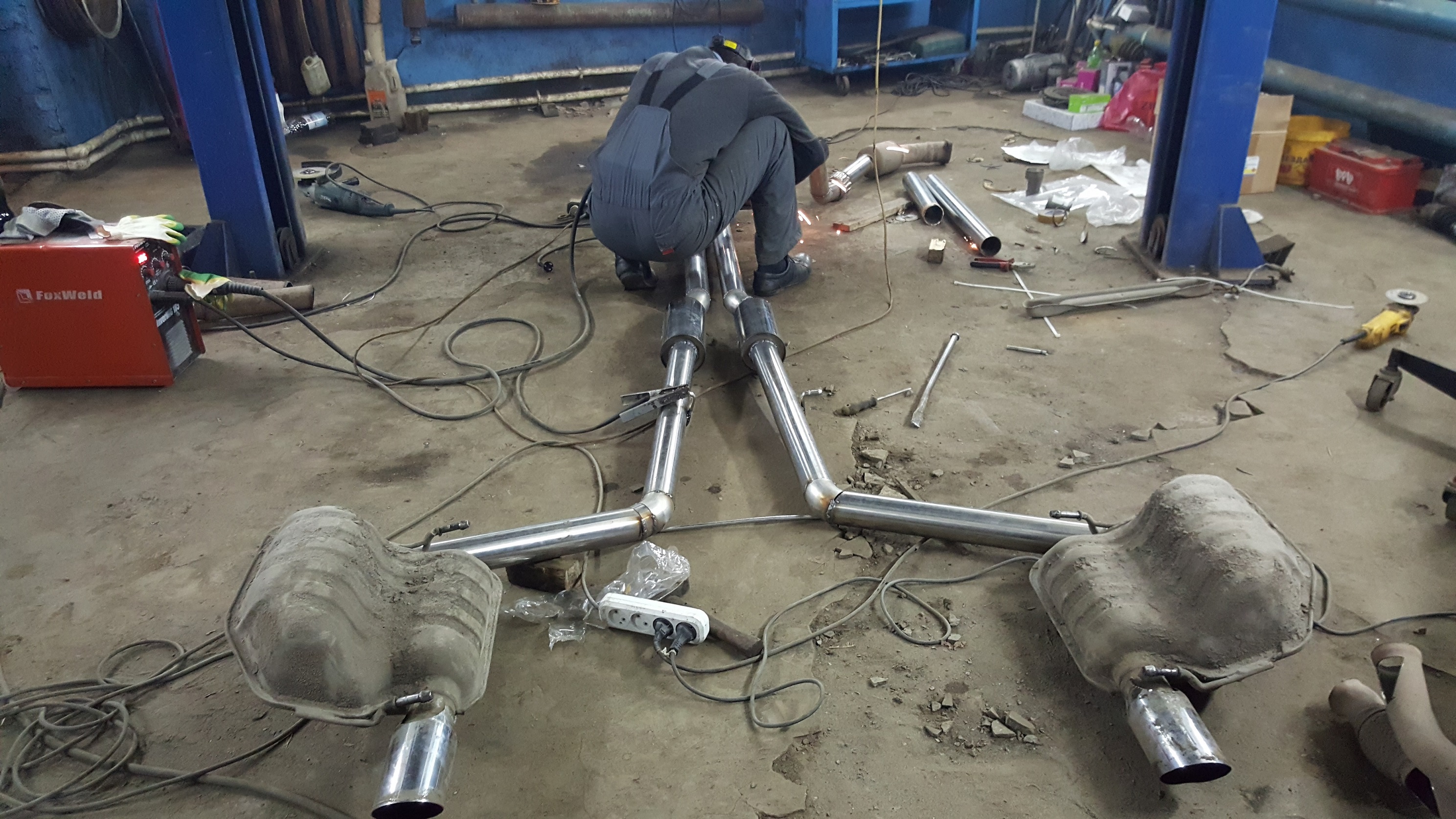

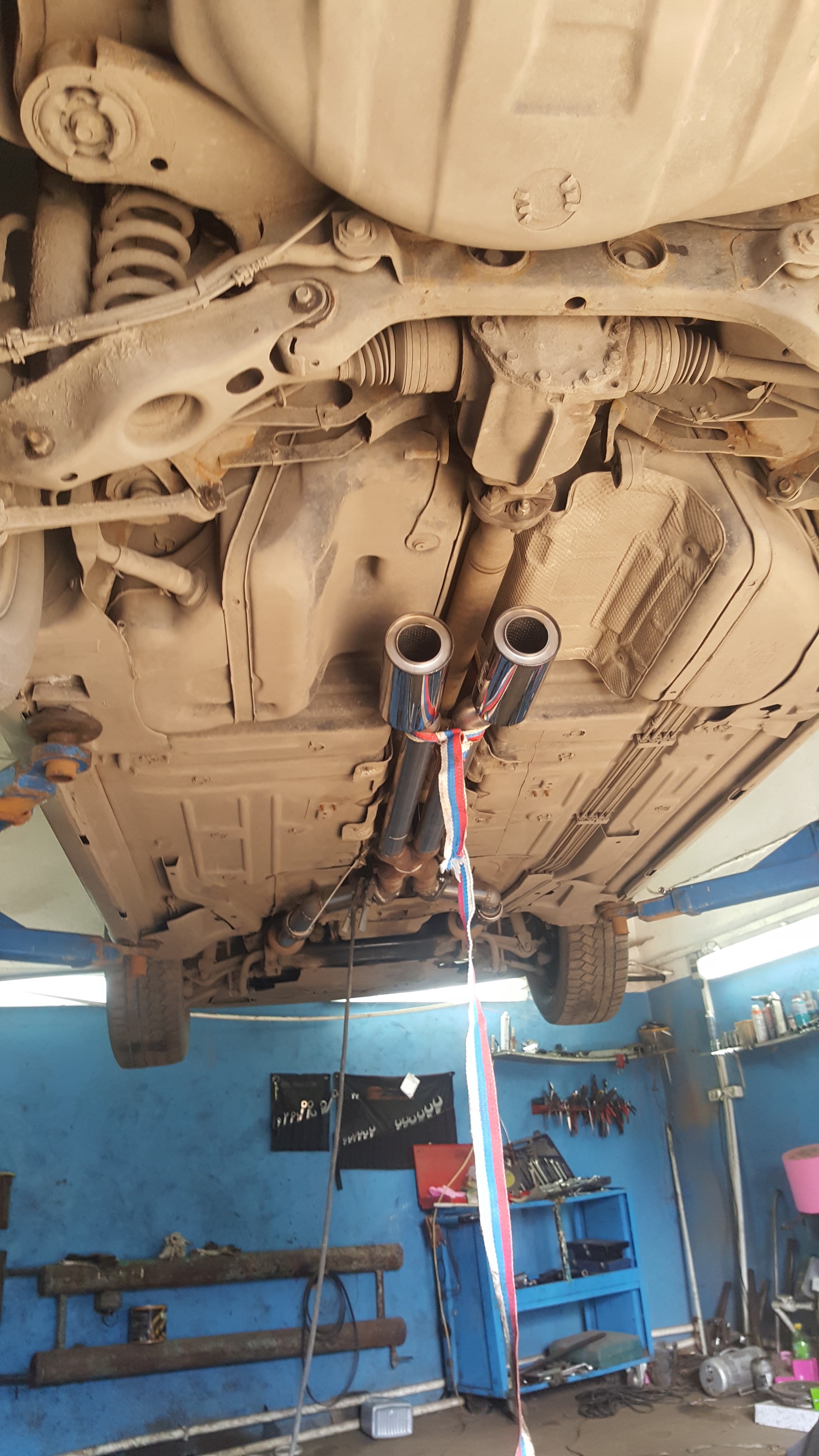

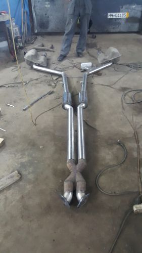

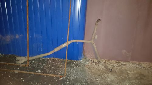

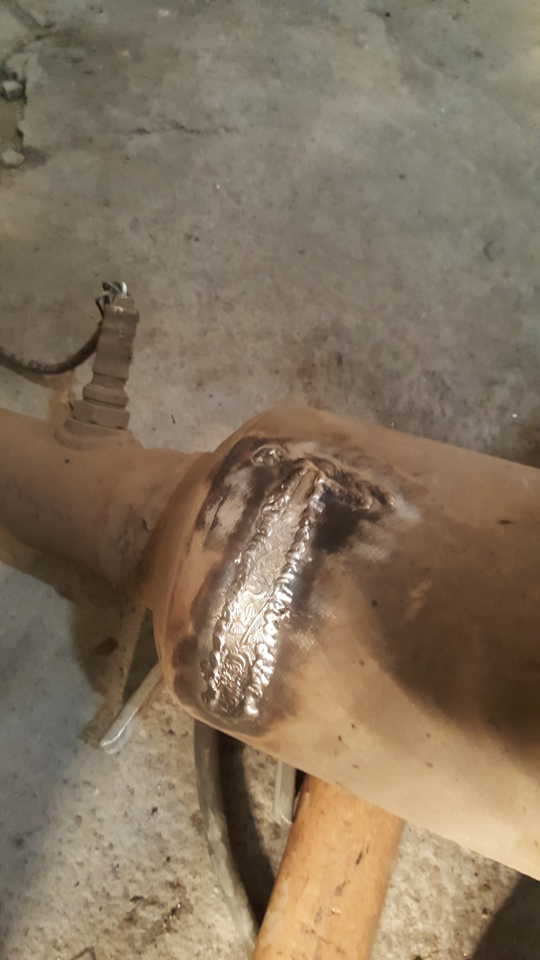

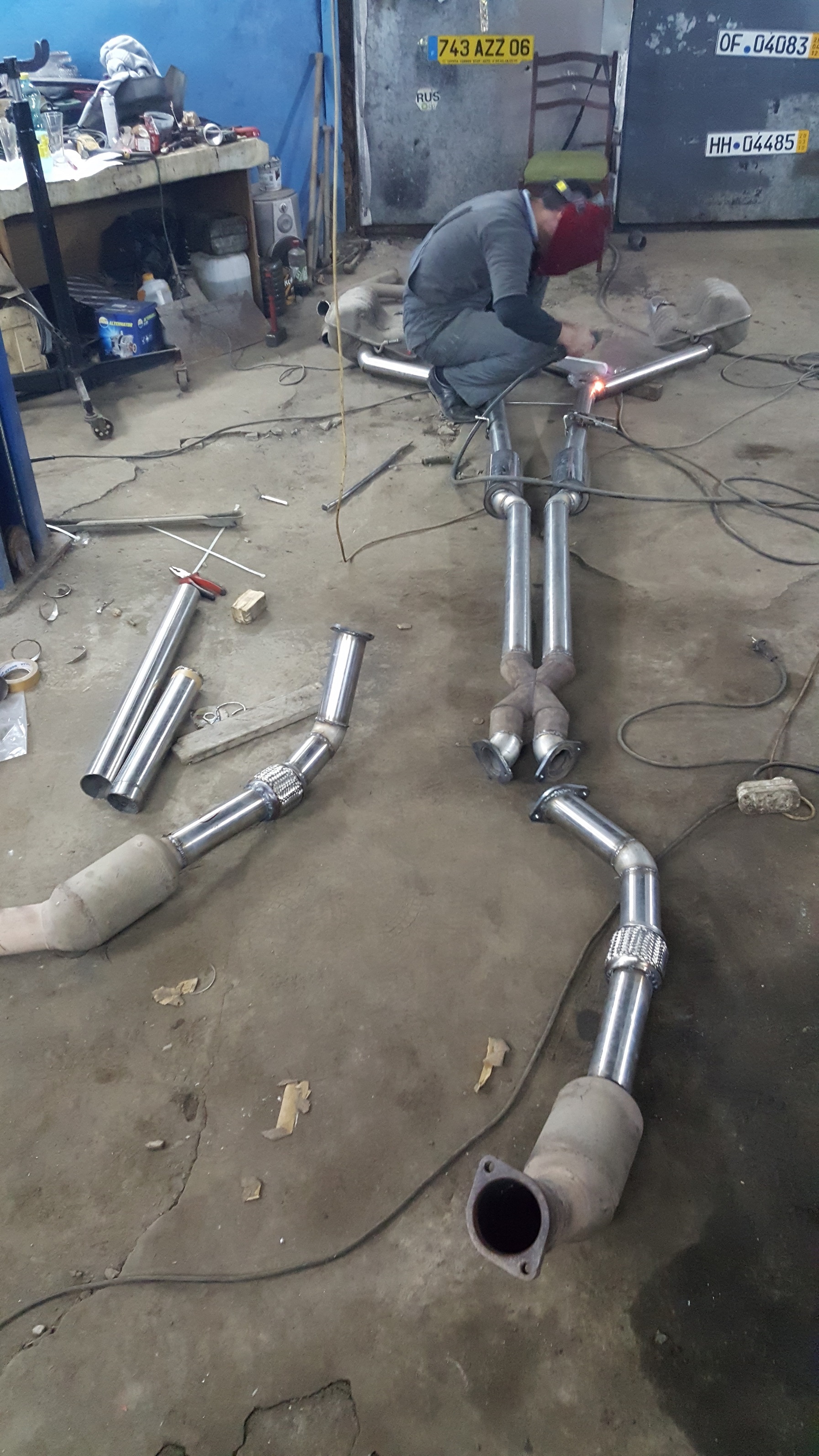

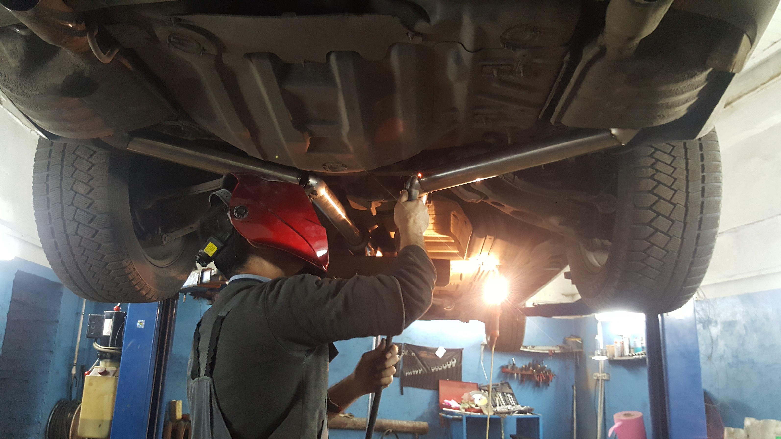

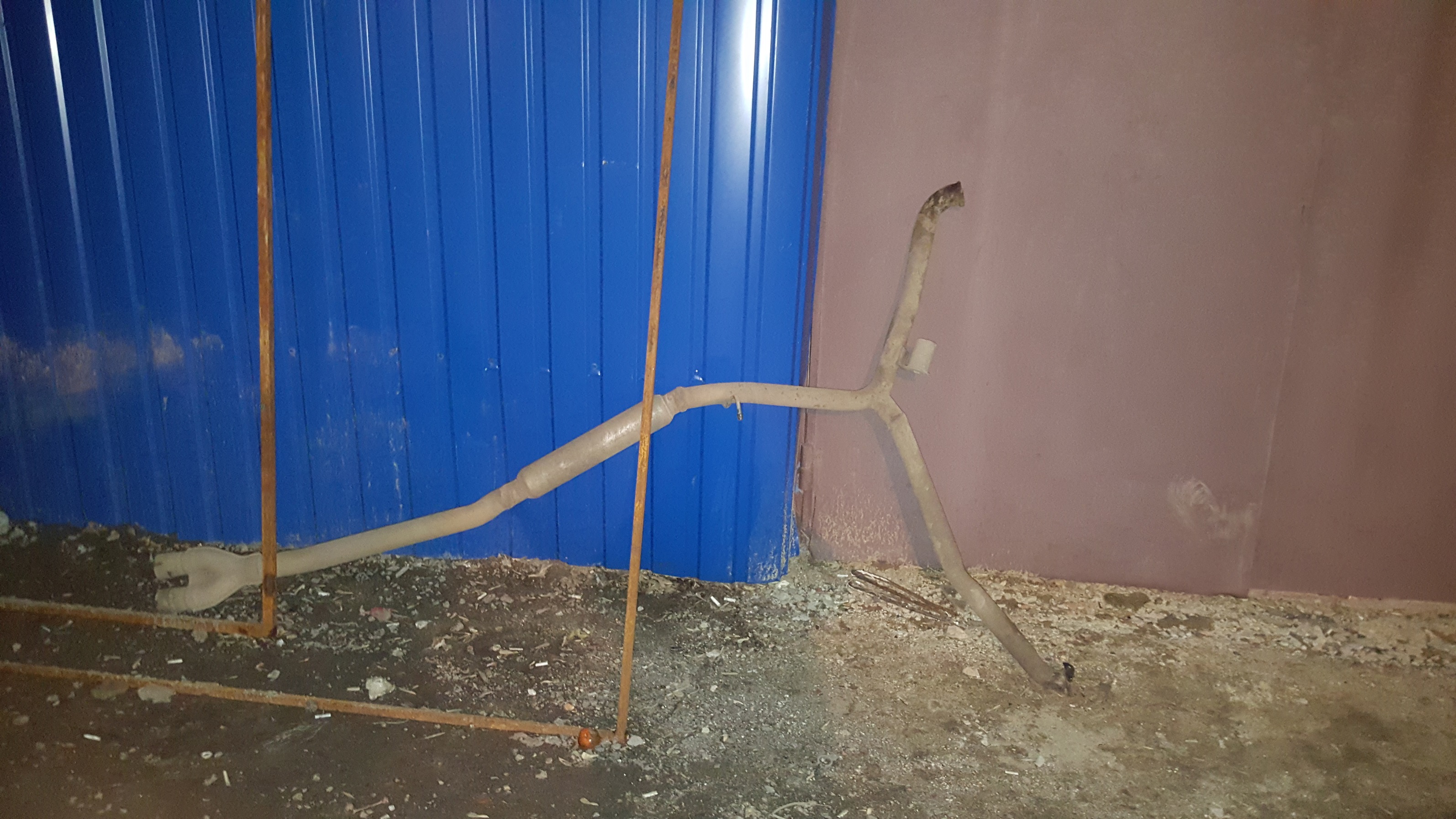

11 марта 2017 10:05
Сообщение #158

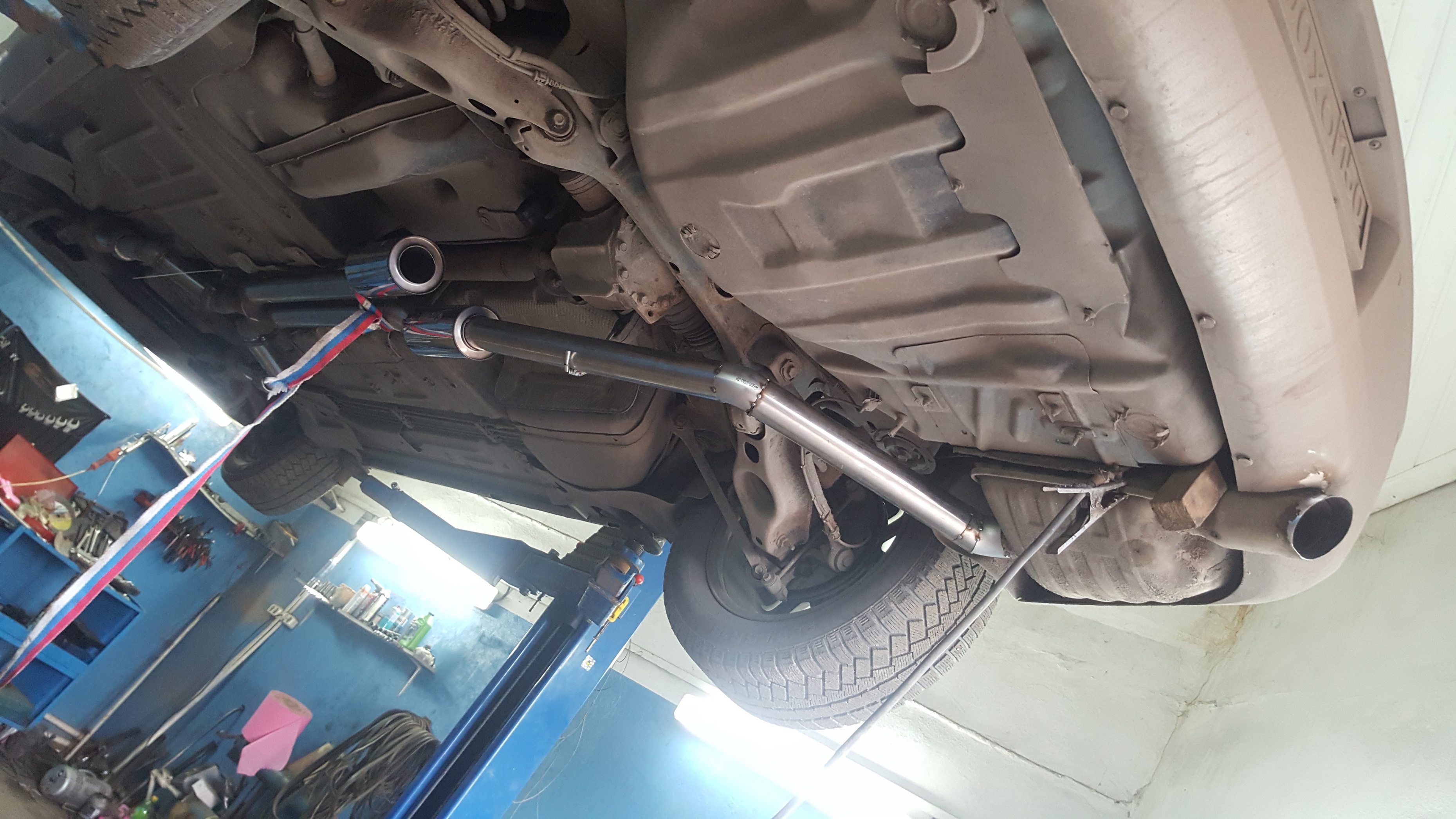

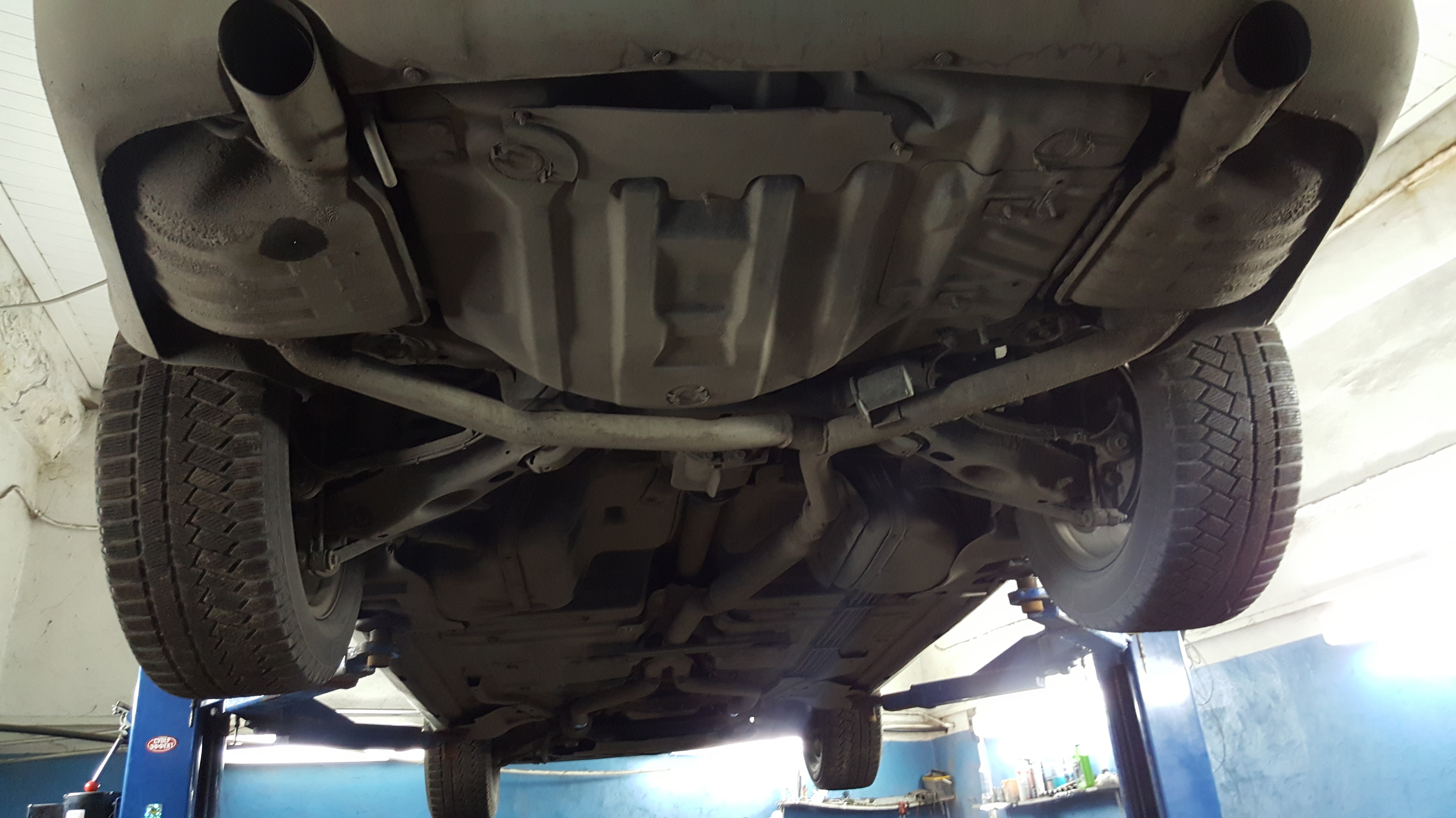

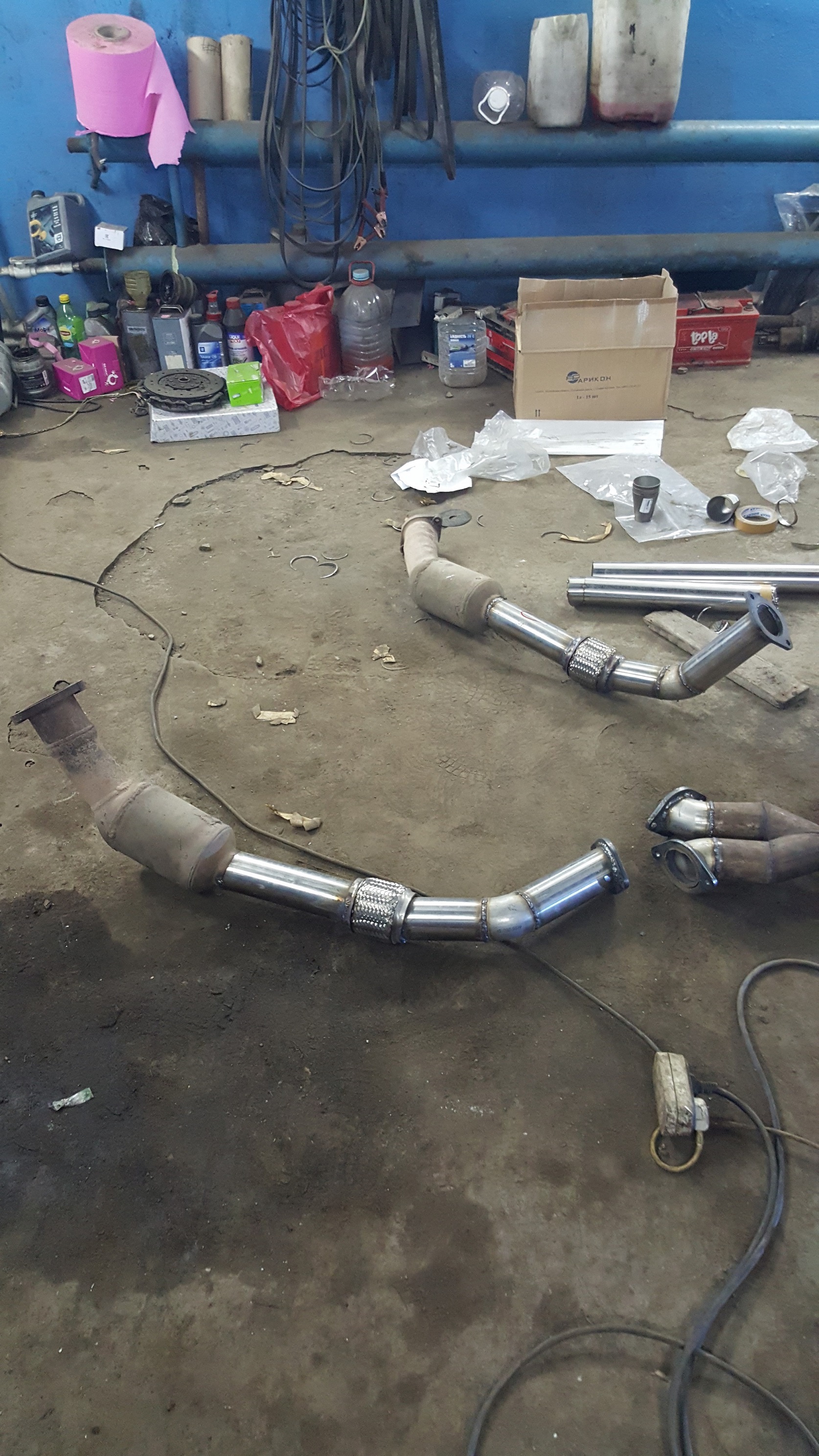

Сообщений: 12876
2 дня эбли и я наконец доволен звуком авто))) Звучит прям как я хотел, даже немного лучше. Звук запишу попозже.
Было:
Стало:
немного процесса:

Хороща работа! А обманки какие ставили? Задние банки сток?
