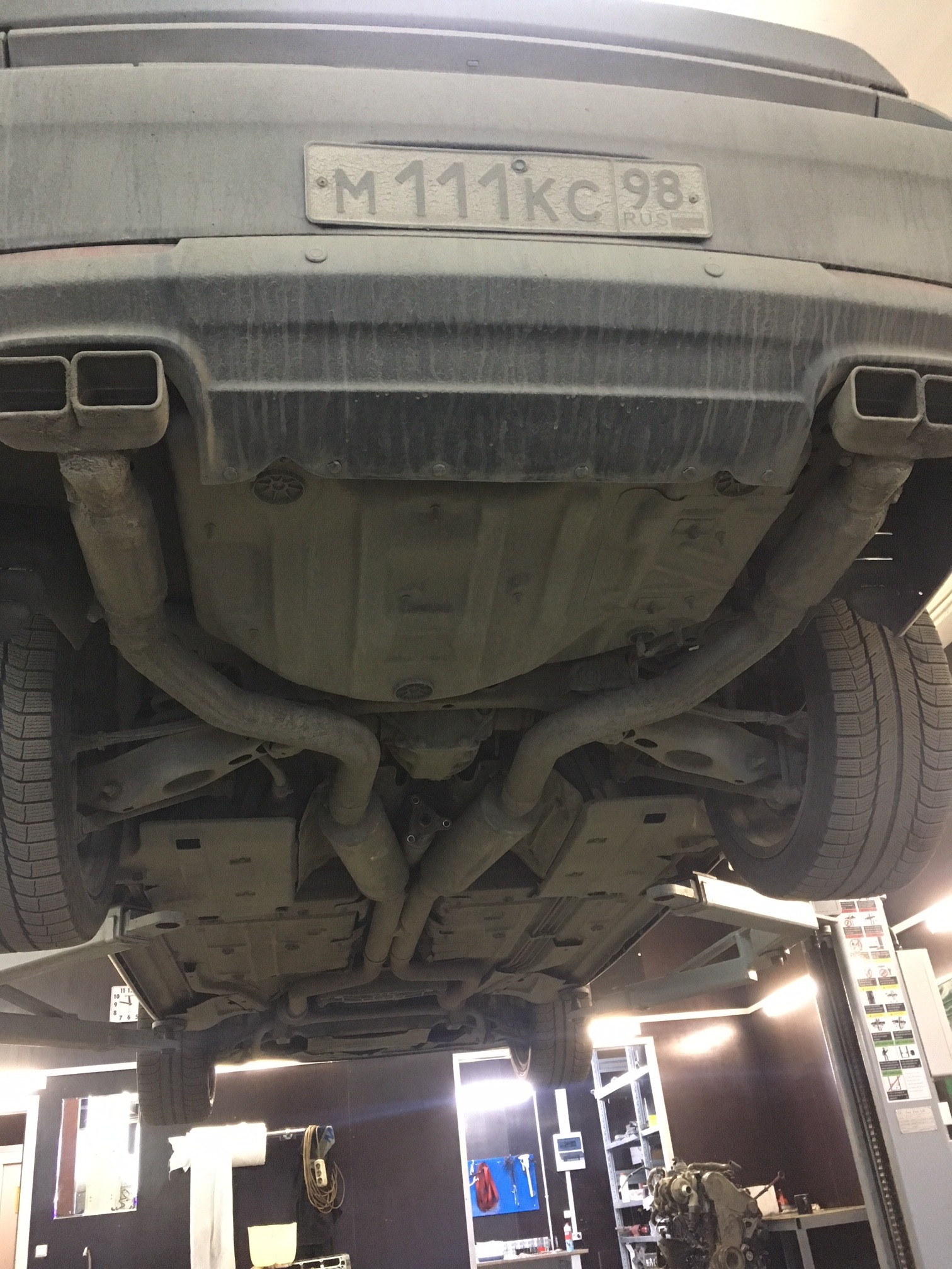

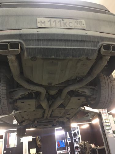

машину загнал на Тюнех
трассу собираем такую : равнодлинные коллектора -> каты в минус за место них спортивные пламягасители -> далее на 3" трубе Хпайп ( Н дает более жесткий звук) ->резонатор (но 2 входа 2 выхода в одной банке) одиночные красиво , но это почти как прямоток(хорошо на моторах овощах и чуть выше 5,7 ->далее банки мжифорсы круглоовальные ( не люблю когда банка занимает все пространство под бампером )
следовательно на недели появиться в продаже моя трасса , тем кому мало звука

Удалил из катов универсальные пламегасители, теперь от коллекторов полностью пустой тракт, x-pipe, 2 пламека, на выходе банки srt.
Блевать хочется от звука.... уже не знаю чего ещё с ним делать.... эбучий звук... уши вянут

Серёг, я тебе уже говорил по моему, не помню. У тебя до банок катов точно мелкие куски ката выбиты? Если это все тот же звук, который и был, когда мы пересекались, то это звук какого то дребезжащего дерьма в трубе, никак иначе.
