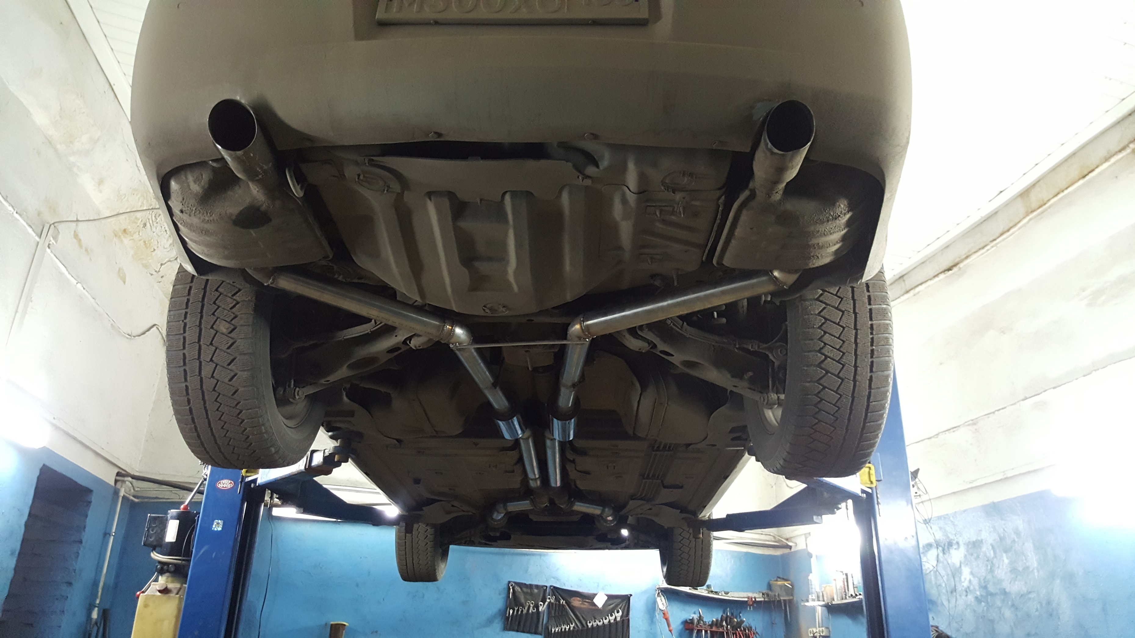

Теперь и я с новым выпуском :smile: , X-pipe, нерж. труба 2,5", прямоточные резонаторы...
Немного фоток процесса

Андрей76,
ну если задние банки оставил то наверно звук не сильно громкий
а смысл то менять был какой ????
увидел смысл - раздвоение
ибо бензобак левый не прикрыт тепловым экраном
Андрей76
5 мая 2017 16:18
Сообщение #227
Сообщений: 322
Город: Ярославль
Машина: dodge charger, 2010
Регистрация: 28.11.2012
Да звук очень тихий, смысл замены- старый попросту сгнил :mosking: , видимо были взяты не очень хорошие трубы для разведения глушителей

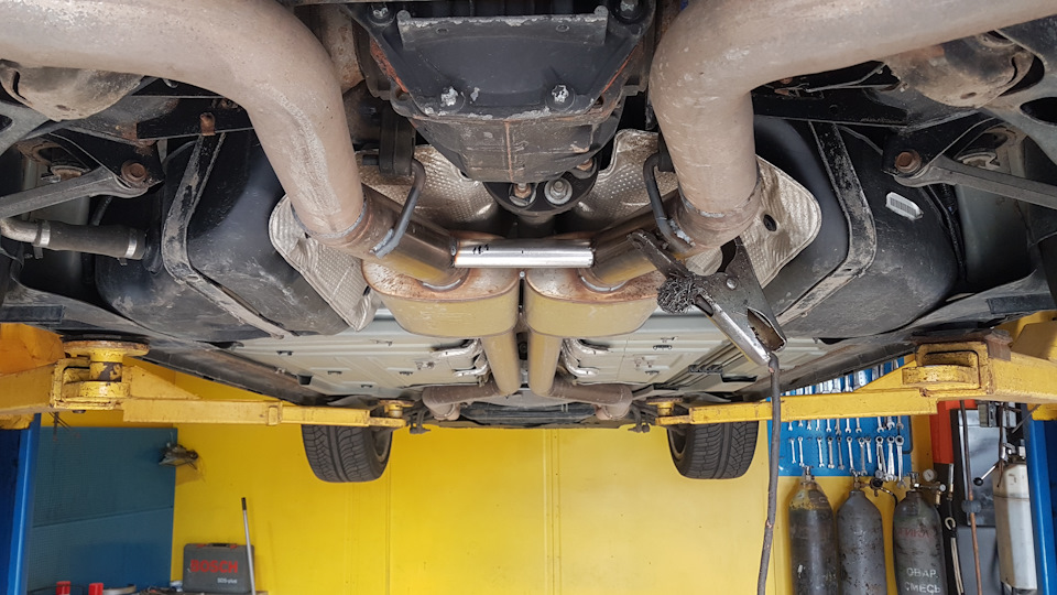

Тоже сделал Н пайп, звук помягче теперь

Yar,
С иксом громче получается ? И как то странно вварили Н пайп- должны же были вварить до резонаторов :scratch:
P10N33R
6 мая 2017 06:50
Сообщение #230
Сообщений: 1293
Машина: 300с HEMI POWER
Регистрация: 28.06.2011
H-pype вваривается до резонаторов там где заводской X стоит.

С иксом более высокий и звонкий звук, н пайп можно вваривать только на прямых участках, особой разницы перед-после резонаторов я не вижу (поправьте, если не прав). На тех же поршах и мерсах он вдвое тоньше и вдвое длиннее, на некоторых бимерах его вваривают как у меня. На мерсах ешках условный аш пайп в резонаторе, трубы там не соединяются, но имеют перфорацию и немного выравнивают давление.
P10N33R,
Я понимаю что там ему самое место, но в тоннеле не так широко как кажется. Звук поменялся, а значит он работает.
У меня именно так уже было, с тонкими резонаторами мг рейс, орало на пол квартала. Правда и задние ьанки были "прямее")
