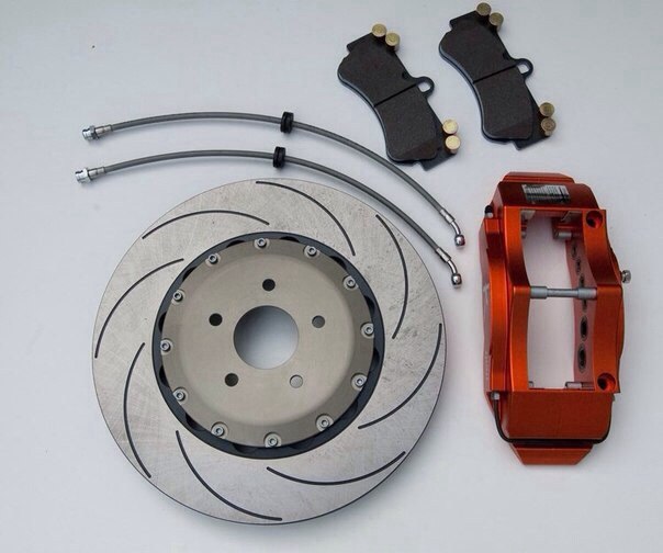

кароче может кому и пригодиться но на развод в итоге не попал а только время потерял
некая контора мне под ключ пыталась собрать то что описал выше начиналось с 120 -135-150-170-175 - меня канешно это не могло не трогать ,
поузнав а сколько ж все же стоят амг тормоза , привожу ценники
суппорт 44тр без скидок по полной накрутки - можно найти 35-36 тр
меня посещает мысля - ну коли так думаю (через другого человека) обращаюсь в эту же контору
и прошу сделайте мне просто диски DBA+ шляпа под срт - ответ не долго себя ждал - делать не будем не интересно
ну вот такое сяляви господа - все пытаются лять купить недорого и очень дорого продать как бы свое - некрасиво однако
какое решение вынес - через "нашего" человека заказываю DBA 4000 тестим на срт - попутно пока зима исчим киты вилвуд стоптеч ар рейсинг - предпочтение тем производителям у которых в дальнейшем можно докупать разные запчасти по этим суппортам - расходники

ставя суппорт от каена - а вернее панамеры!!! надо думать что и тормозной диск увеличивается в разы и ставить надо 380-410 минимум
кто знает эти переходники тот и гребет бабки , а прома ваш фуфло те цены что предлогает он готовые комплекты - апрейсинг вилвуд брембо - которые собраны не в гараже таджиком
Цитата: 090
ротор выточить из тех же ебц. из плюсов - масса уменьшиться значительно, а также диски менять бюджетно (центр откручиваешь, ротор точишь из стокового диска).
да ребята в теме вы пока есче новички- ротор продается отдельно !!! шляа (заготовка ) тоже отдельно - зная как и где сверлить цо и разболтовку - вы спокойно(если есть токарный станок) делаете себе шляпу!!!! и менять роторы не совсем бюджетно примерно 1 правельный ротор -15-20тр стоит
шляпы
роторы
кит со схемой!!!!!

опять же я писал про каеносупорт 6-ти поршневой. параметры дисков тормозных с которыми они встают начинаются от 345х28мм. про прому писал только про центр и про проточку ротора.
уважаемый спец по тормозам я выше и писал о том, что центр (шляпа) и ротор заказать/проточить нужно в проме из стоковых дисков от 5,7 либо от срт. далее по мере износа роторов - заказываете те же сток. диски от 5,7 либо от срт - и далее по аналогии вы спокойно(если есть токарный станок) делаете себе ротор!!!! шляпа ходит долго.
п.с. я ни кому не навязываю данный вариант. для себя решил пойти таким путем, т.к. суппорта лежат. да и подержав сток торм. диски в руках - понял, что можно ездить на крайслере еще комфортней. про каеносуппорт - адресовано было Zerg-у, ни в коем случае ни тебе.
а вот теперь уже к тебе вопрос, специалист в сфере тюна тормозов, скажика - а стоковые ВУТ и ГТЦ потянут таких многопоршневых потребителей?

мне тут подогнали суппорта срт8 4х поршневые
подскажите сколько будет стоит изготовить под них двухсоставные диски максимального размера которые могут туда влесть и будет ли мне хватать их чтоб можно было резко оттормозиться с 200 до 100 и чтоб не перегреть и не било спасибо"
это я попросил своего знакомого с ним списаться у которого так же челик
ответ утром
как вы не поймете изготовив центр вы можете поставить практически любой ротор - и по цене и по ресурсу
прома сам ничего не делает все покупает от DBA и нам впаривает потому что считает что он бог и только он смог договориться с австралами на поставку дисков и заготовок(шляп) но он ошибся при себестоимости 100тр впаривать мне продукт за 200 !!! я наверно богат но я серавно считаю эти деньги
