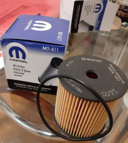

Цитата: ogneyar001
коллега era124 нашел замену.
Ничего не колхозим, а ставим фильтр SAKURA FILTRON F-1301. Ищем по номеру F-1301.
Откуда такая информация?! Он не подходит по размеру.
Сообщение 66 от Fear Mindkiller: "Установил фильтр Sakura f1301, он короче штатного на 4мм,пришлось подложить прокладку изготовленую на месте из посадочного кольца старого фильтра, уплотнительное кольцо колбы(из комплекта фильтра) оказалось чуть больше, пришлось оставить старое."
Сегодня купил его в Озоне про запас, оказалось зря.
6 мая 2025 22:54
Сообщение #145
Сообщений: 155
Город: Под Москва
Машина: Dodge Charger 2006 2.7->3.5->4.0 - брат Chrysler 300C
Регистрация: 14.11.2018
http://www.my300c.ru/forum/topic_3598/30#post-412960
6 мая 2025 23:24
Сообщение #146
Сообщений: 777
Город: Россия, г.Ст.Оскол
Регистрация: 16.09.2012
Достаточно посмотреть на фотографию обеих фильтров, чтоб понять, разница в размерах дана по корпусам, не учитывая высоту резиновых уплотнителей. С учётом того, что фильтр на штуцера одевается с запасом. Это разница некритична. Я менял, у меня всё стало на места без проблем.
11 мая 2025 18:40
Сообщение #147
Сообщений: 899
Машина: 300C, 2.7 Европа
Регистрация: 29.01.2012
Цитата: mikki777
Указано что это масляный фильтр, хотя номер МО-611 совпадает с номером фильтра из первой твоей ссылки, но там указано топливный.
11 мая 2025 19:09
Сообщение #148
Репутация: 56
Сообщений: 2925
Они могут написать все что угодно.
Главное-он один в один
И все работает
