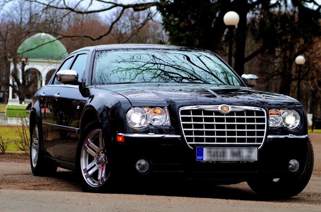

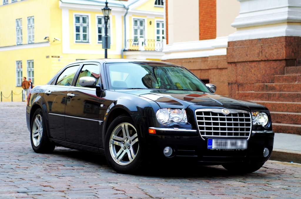

Не прошло и года :smile: я всё таки разродился Дневными Ходовыми Огнями или как их там. То что планировал не получилось, да и не легально было. От Филипс не хотелось ставить, они хоть и хорошие, но смотрятся на мой взгляд неестественно. Купил круглые фары и поставил вместо противотуманок, но по размеру они конечно поменьше самих противотуманок. Включаются автоматом, а когда вечером врубается ксенон, они отключаются. Осталось сделать одну доработку, чтоб их можно было включать и как противотуманки при работающем ксеноне. Пока не знаю как это сделать. Фото на ваш суд:

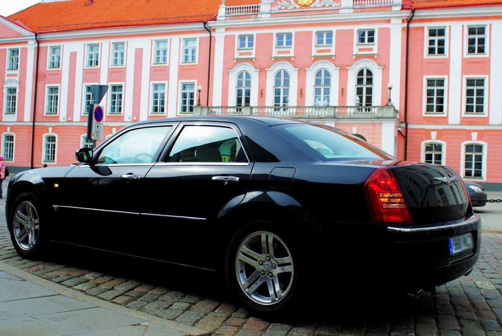

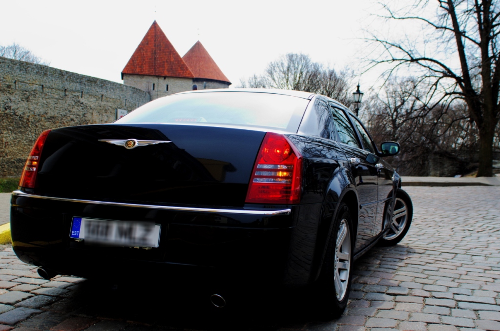

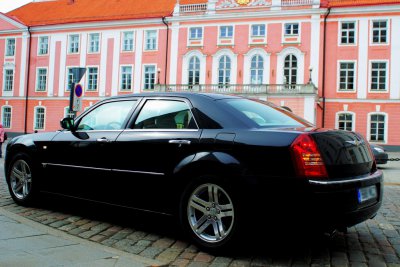

Ещё один не тонированный :smile:
