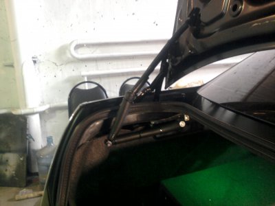

сделал все таки себе такую приблуду , как вставить видео не знаю

Сделал! Отлично! Давно самого посещала такя мысль. Хотябы опиши технологию и использованые комплектующие при установке.

Так хотя бы не мучай - расскажи! А то это единственная принципиальная вещь вызывающая у меня зависть в некоторых других машинах.

Может кто и осудит - мне пох , просто надоело руки мыть после каждого открытия багажника .
Собственно перепробывал все электрические возможности , так и не к чему и не пришел, либо палево какое то получается , либо нагромоздить надо ...... кучу деталей,использовал простой доводчик офисной двери ( стоимость 1000р. )подгонка заняла около 1 часа , ни какой электроники , работает как часы , покрасил в черный цвет , тяги затянул в гофру , но на туринг , парни , не знаю , надо что то другое думать

доводчик открывает или закрывает багажник?

Регистрация: 5.01.2009
mars,
только открывает , с закрытием у меня проблем нет

KARYMCHIK,
а можно поподробнее что за доводчик и как именно нужно его присобачить?

минус в том, что закрывается то он не быстро, и нужно давить на него, всё таки это гидравлика. Вывод - руки портятся ещё больше.

mars,
Смотря какое усилие нужно для закрытия.
На таете каролле багажник закрывал так: берешся за внутренюю часть багажника и при закрывании придаешь небольшое усилее-руку убераешь,по инерции все отлично закрывается
так все и есть
