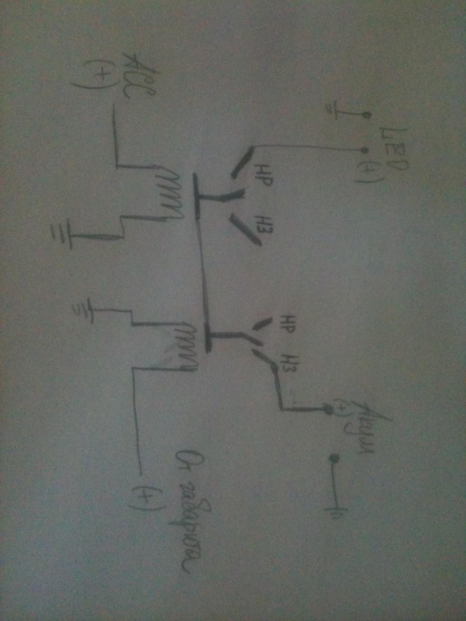

Всем привет! Кто-нибудь пробовал на наш Крейслер ставить ЛЕД в качестве дневного освещения?
Пока что видел реализацию максимум на уровне ЛЕД ламп вместо ламп накаливания, но это не то, да и не может служить в качестве ламп дневного света. В сети много примеров использования так называемых диодных полос, которые монтируются например по кромке фары. Вообщем куда смонтировать не проблема, а вот как подсоединить неясно, да так чтоб пока ключ в зажигании они сами зажигались без каких либо манипуляций с рычагом освещения (он включает свет автоматом в зависимости от освещения). В идеале бало бы конечно так, чтоб когда вечером автоматом включается ксенон, то LED DRL выключались бы. Может кто сталкивалсья или обладает знаниями по части электрики света?
С уважением,
Василий
ZavSPB
24 мая 2011 19:38
Сообщений: 420
Город: SPB
Машина: 300C SRT8
Регистрация: 7.08.2009
чотб при ключе в замке включались можно к ACC проводу присоединить (но только через реле!!!!!) у меня так все доп оборудование подключено. чтоб тухли ночью.... с этим чуть сложнее но можно.
Примерно схема такая: управляющее реле с ACC включает при поступлении сигнала (ключ в замке) реле LED, когда автоматически включается ночное освещение, реле размыкает цепь. (сигнал можно взять скажем с габариток...) как то так на вскидку, но если помозговать это решаемо.
Как то так:
сори за качество наскоряк воял )))
старый стал... ленивый...
vasgor8002
25 мая 2011 10:09
Сообщений: 37
Город: Tallinn, Estonia
Машина: 300C 3.0 CRD RWD, 2006 Europe
Регистрация: 24.05.2011
Спасибо за рисунок, всё выглядит доходчиво! Правда мозг обыного обывателя (тобиш мой :dontknow: ), родил пару уточняющих вопросов. HP и H3 я так понимаю состовляющие этого самого реле, а как оно по научному называется, чтоб меня в магазине поняли?
Второй вопрос как именно подсоединиться к плюсу ACC и габаритов или точнее будет спросить где искать места подсоединени (не врезаться же прямо в ровода, которые еще найти надо)?
С уважением,
Василий

ZavSPB
25 мая 2011 18:30
Сообщений: 420
Город: SPB
Машина: 300C SRT8
Тебе нужно 2 пятиконтактных реле. НЗ-нормально замкнутое положение реле, тоесть положение реле без напряжения, НР-нормально разомкнутое.
Я тебе на этой неделе фото скину откуда ACC взять.

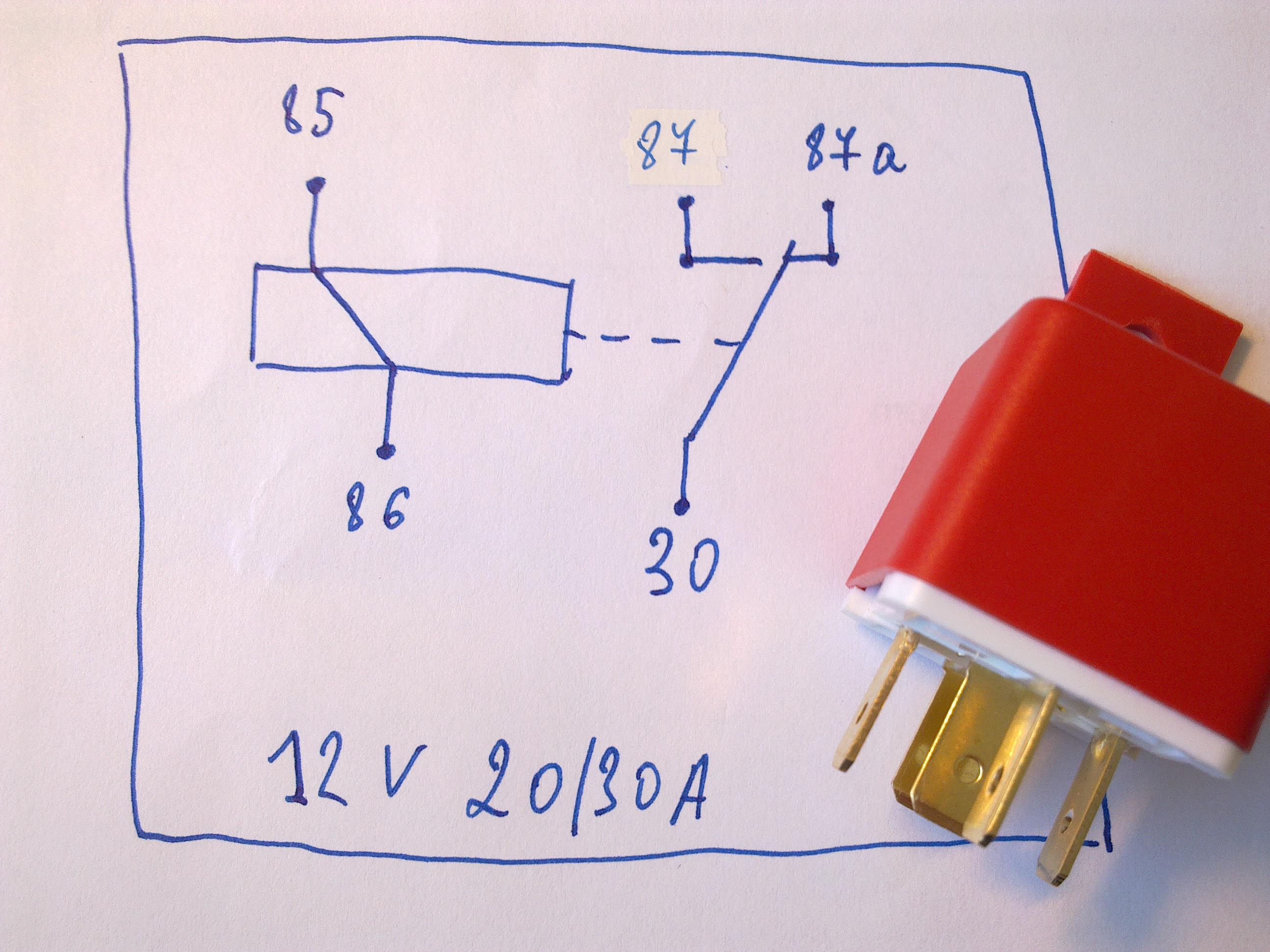

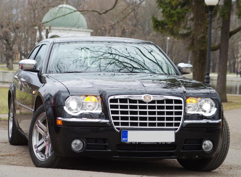

vasgor8002
26 мая 2011 10:55
Сообщений: 37
После установки и Philips и штатный вариант будуд смотреться одинакого хорошо. Моя же идея больше похожа на вариант от Audi. Вообщем когда прибудут заказанные LED и с помощью единомышленников удасться всё реализовать, с удовольствием поделюсь опытом. Фото задумки (LED по нижней кромке фары):
ZavSPB,
раздобыл я тут пятиконтактное реле (2 шт), правда на нём вместо обозначений НЗ и НР используются цифры, а на самом реле схема как на фото, можешь перевести на удобоворимый язык?
С уважением,
Василий

ZavSPB
26 мая 2011 15:36
Сообщений: 420
Город: SPB
Машина: 300C SRT8
85-86 питание реле (катушки)
87- нормально разомкнутое НР
87а- НЗ
30- центральный вход.
vasgor8002
26 мая 2011 16:10
Сообщений: 37
ZavSPB,
Спасибо, а можно будет потом еще не только фото как к ACC подсоединяться, но и фото как к габаритам закантачиться?
И ещё вопросик, земля на твоём рисунке, это по сути кузав автомобиля или есть там одно место возле коробки с предохранителями , так?
Я хоть электронику в универе и учил, но балван балваном :meeting:
С уважением,
Василий
ZavSPB
26 мая 2011 16:17
Сообщений: 420
Город: SPB
Машина: 300C SRT8
да по большому счету без разницы, там токи минимальны, так что можешь прямо в кузов, только + с - не перепутай )))))
vasgor8002
26 мая 2011 17:00
Сообщений: 37
ZavSPB,
поясни мне теперь как эти реле между собой соединить и куда в них подсоединять плюсы идущие с ACC и габаритов и землю.
С уважением,
Василий

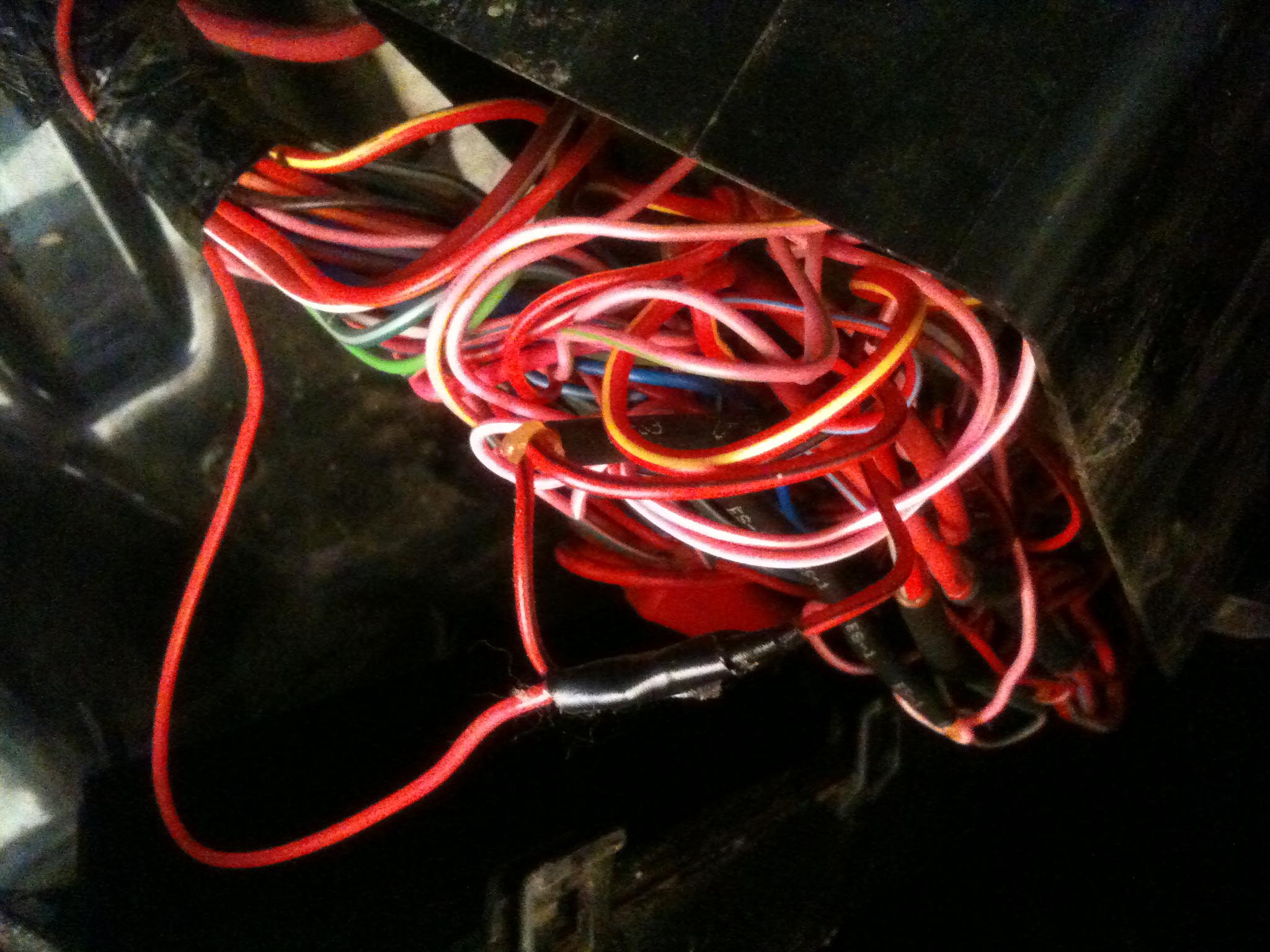

ZavSPB
26 мая 2011 17:14
Сообщений: 420
Город: SPB
Машина: 300C SRT8
Как подключить АСС:
1. Открываем багажник )))
2. рядом с акумом есть черный блок с реле и предиками, снимаем его с креплений.
3. СНИЗУ!!! этого блока снимаем его крышку (она держиться на 6-7 защелках)
4. затем находим красный провод с черной полоской (как на картинке) и подключаемся к нему.
5. Обязательно поставить предохранитель на 2.5.
6. Этот проводок подключаем к реле.
vasgor8002
27 мая 2011 13:18
Сообщений: 37
ZavSPB,
блин жаль что акум в багажнике, придётся через машину каки-мо образом провод тянуть...
Подключаем к реле, это значит к центральному входу реле (то есть номер 30) так?
А куда предохранитель ставить, то есть наверное в коробку предохраниетелй, а на какое место?
:nea:
С уважением,
Василий
ZavSPB
27 мая 2011 19:54
Сообщений: 420
Город: SPB
Машина: 300C SRT8
НЕТ!!!!!!!!!!!!!!!!!!! этот провод должен идти либо на 85 либо 86 как тебе больше нравиться.
А лучше всего сходи к электрику пусть он сам все соберет... просто ткни ему где АСС он дальше сам.
